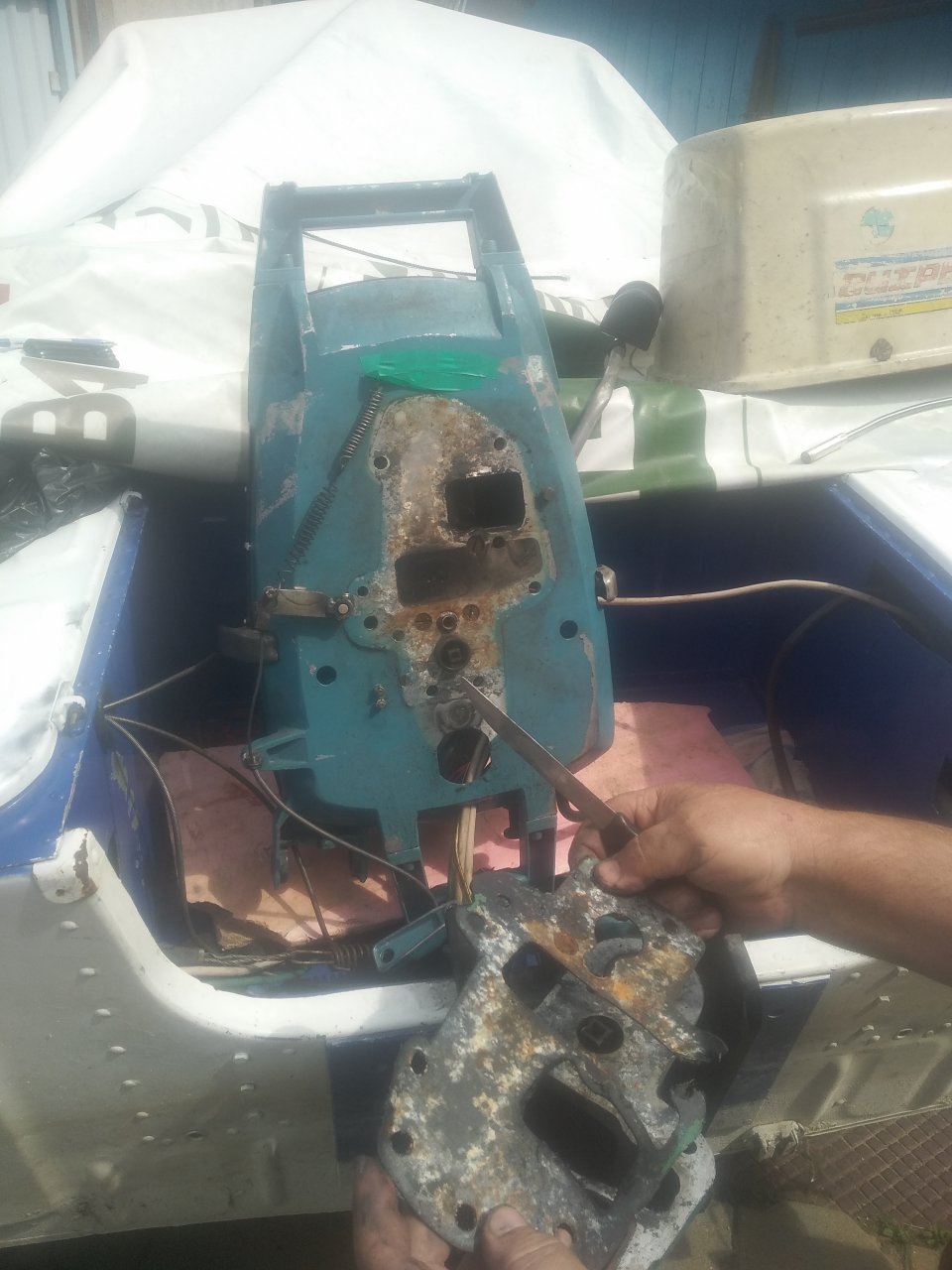

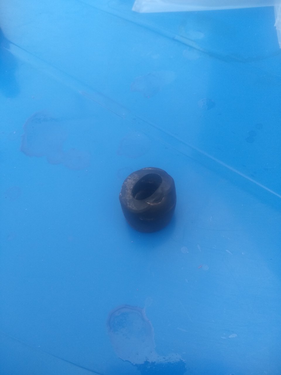

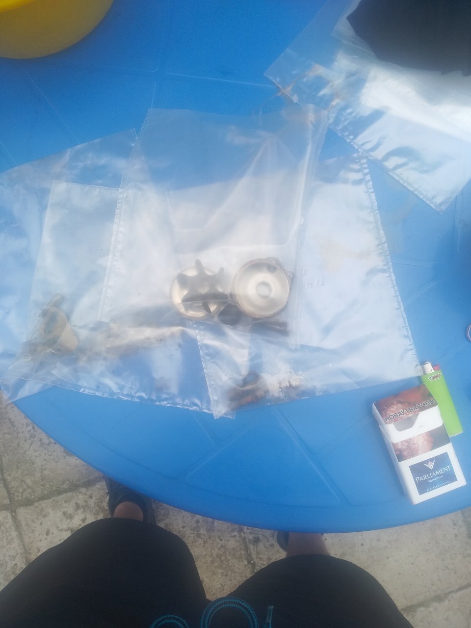

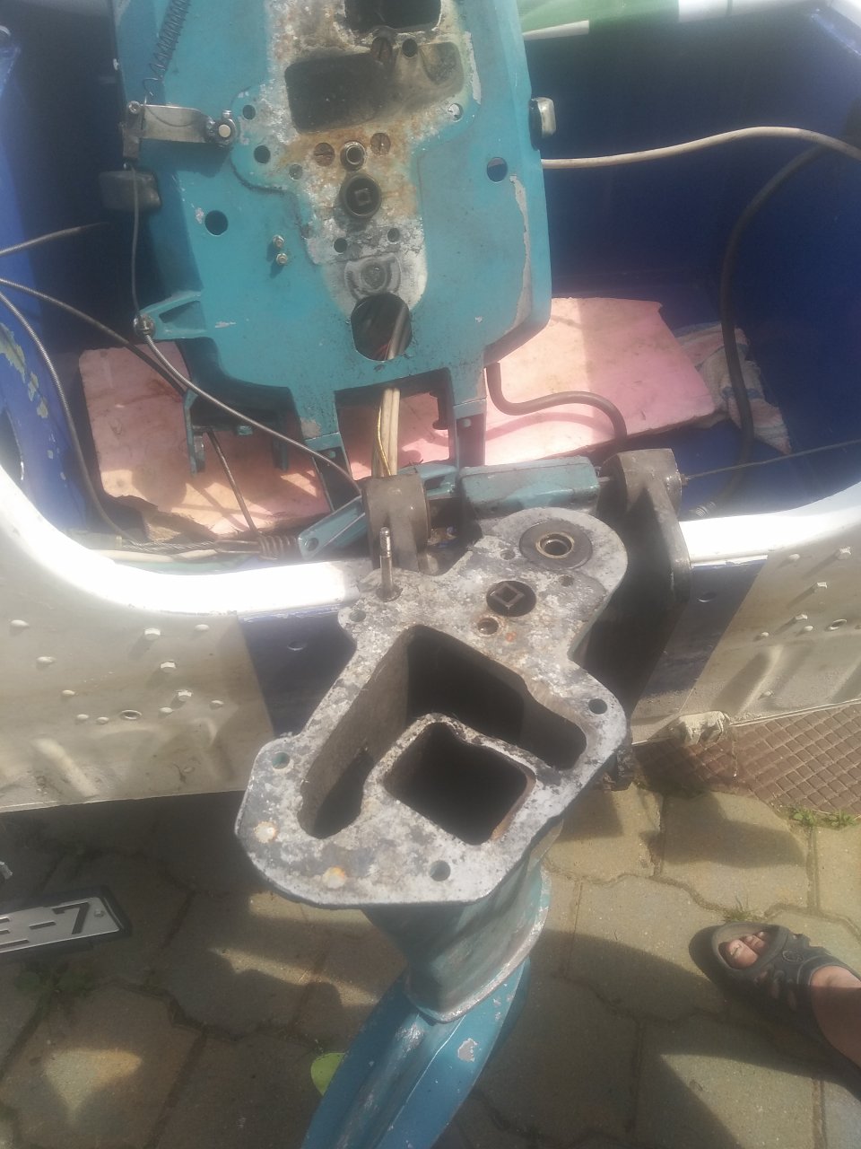

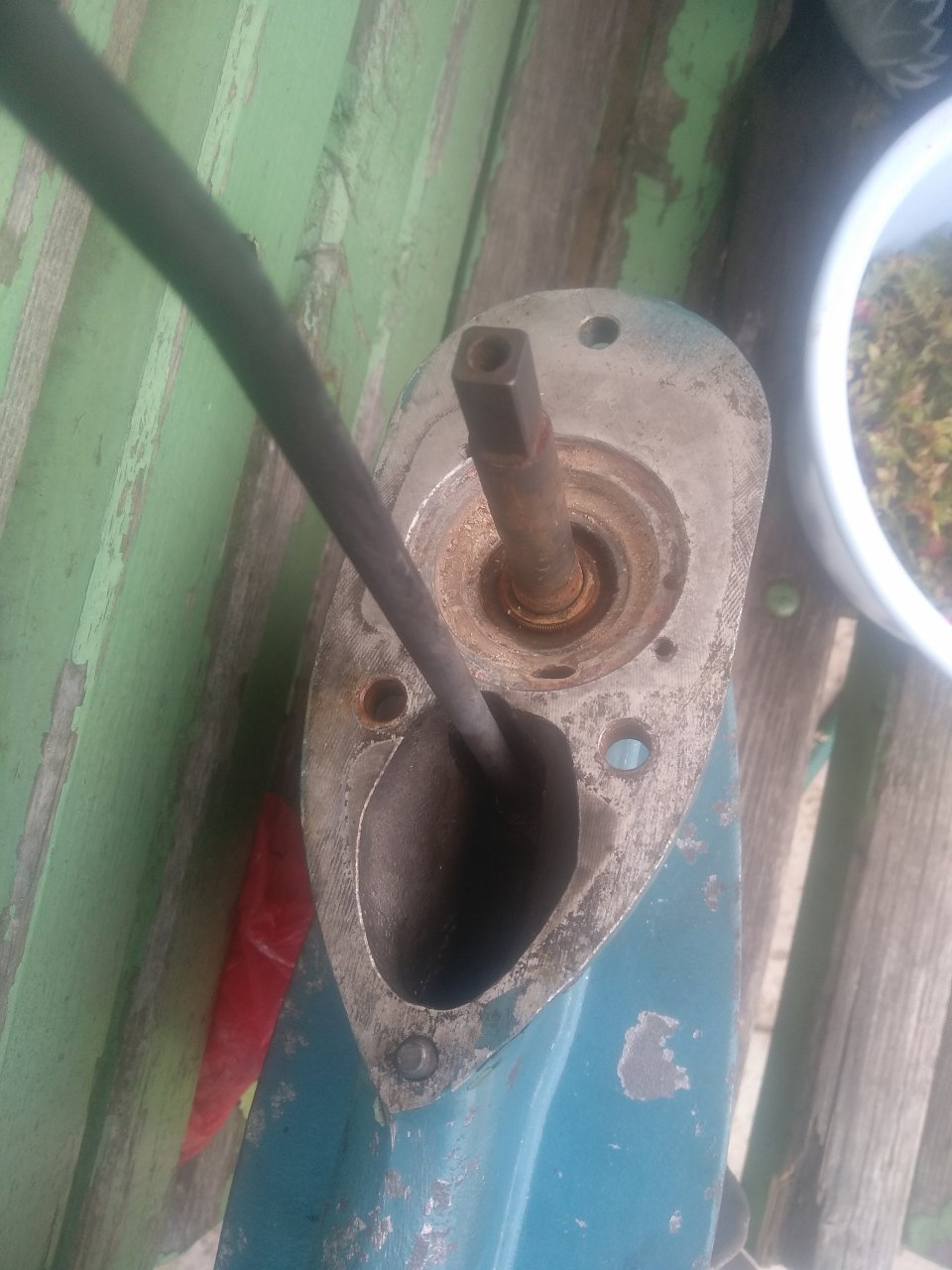

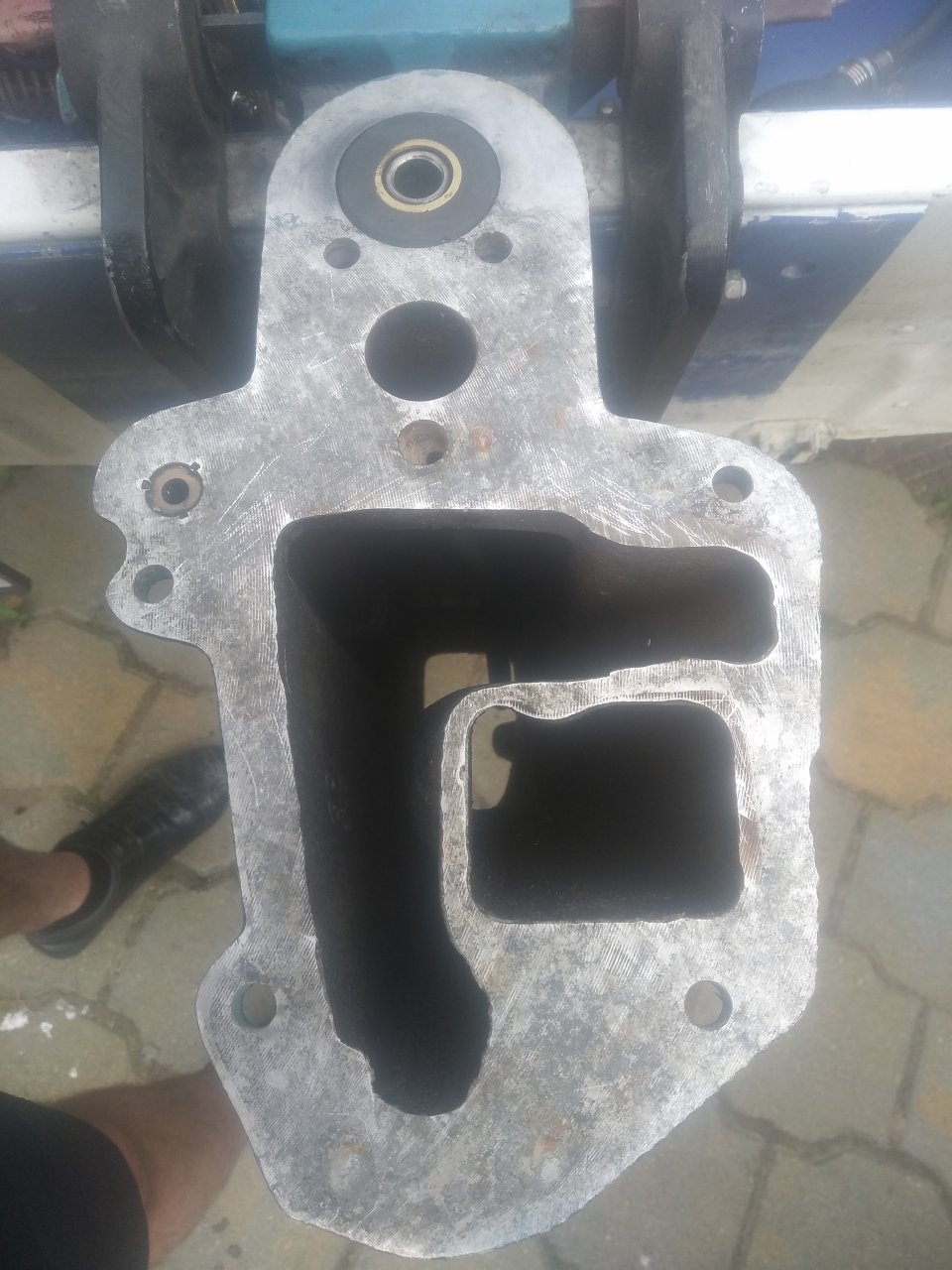

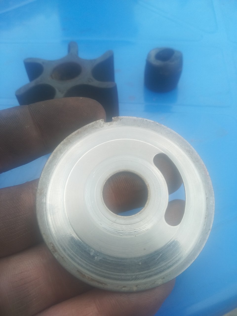

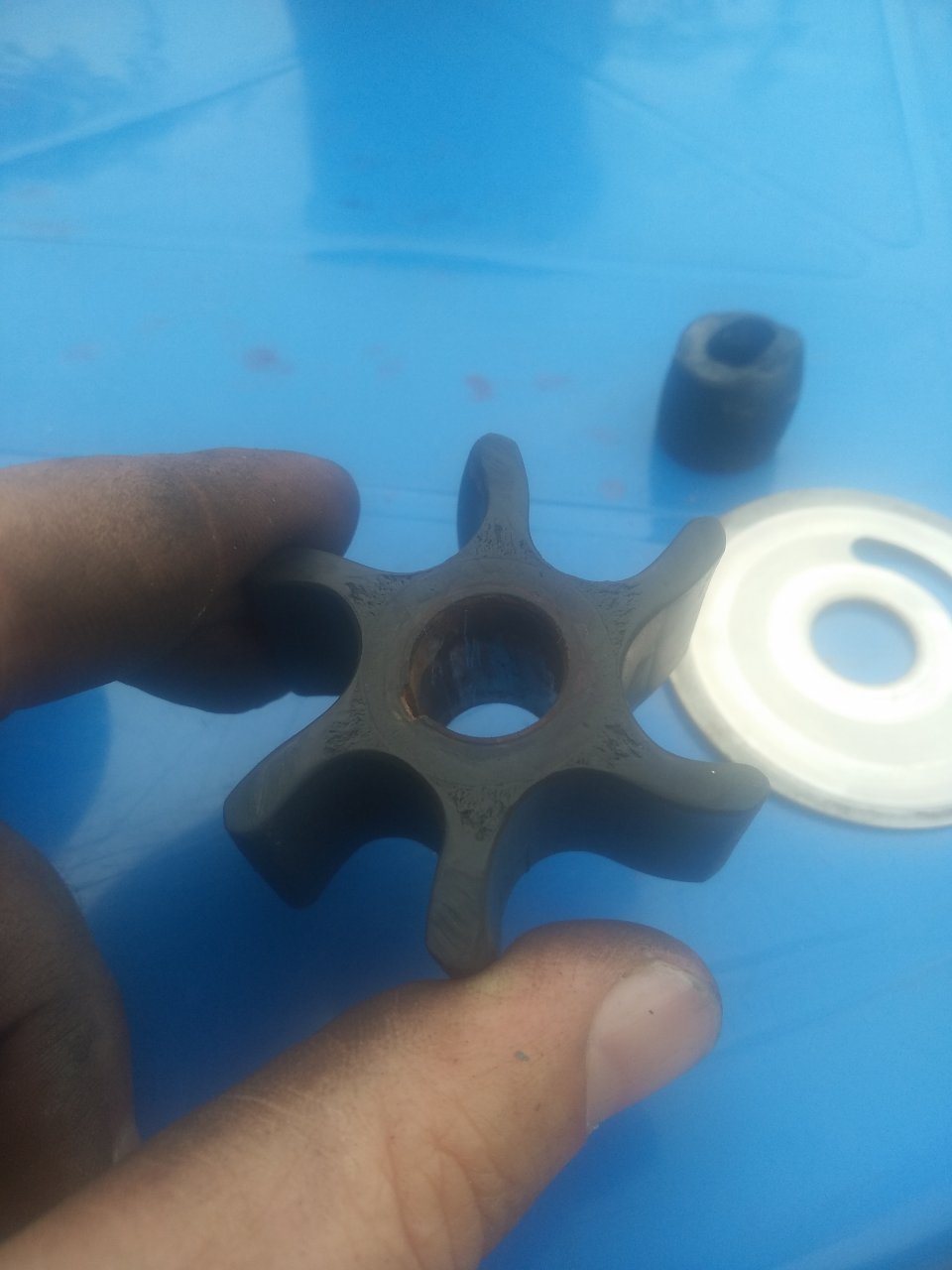

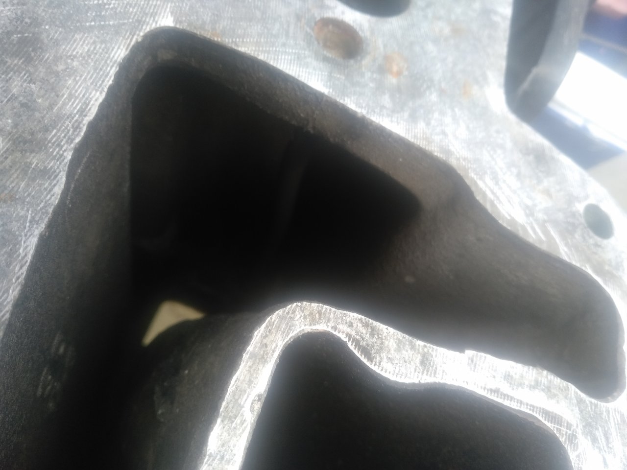

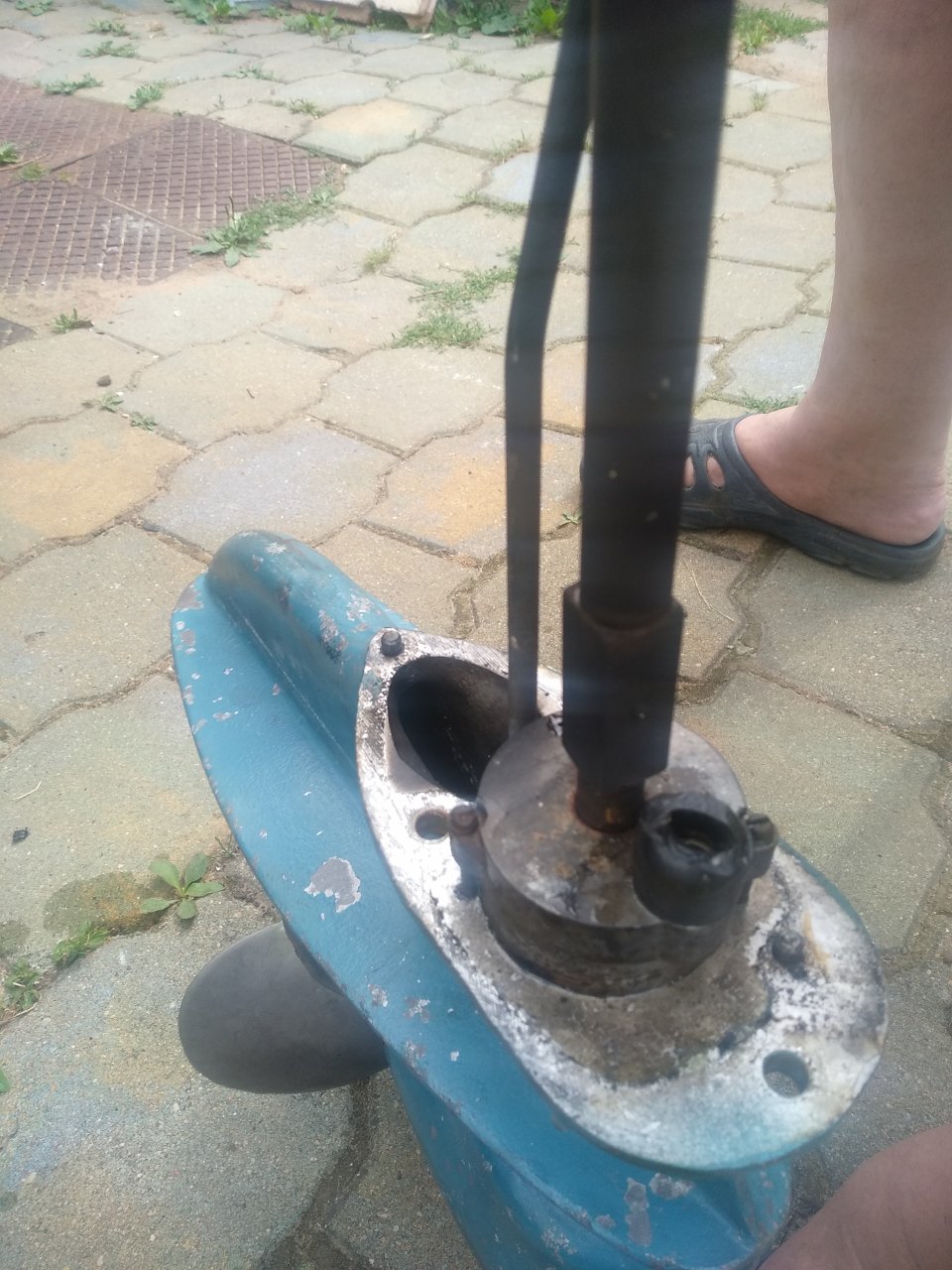

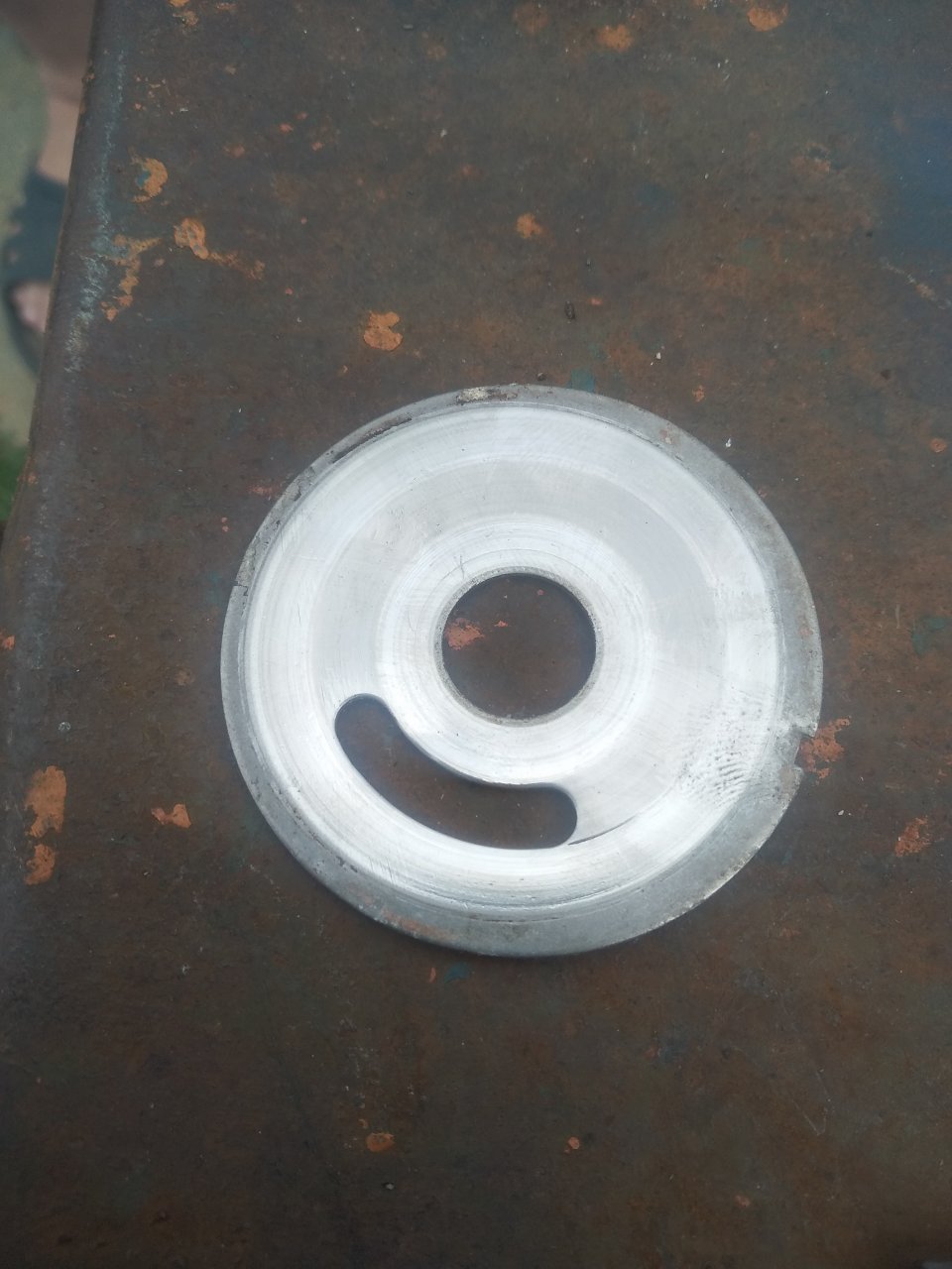

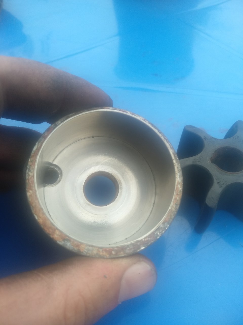

Разобрался все, разложил по пакетикам )
Добрался до помпы. Снял крыльчатку, зеркало, шпонку. Глубина стакана 26 миллиметров. Крыльчатку 25. Завтра еду за новым зеркалом и ищу крыльчатку. Трубка резиновая, мятая какая-то, удивило. Нужно менять походу или обратной стороной поставить ?182852182853182854182855182856182857182858182859182860

жара меня и пиво канешно варит..))), так редуктор что, от 20ки? и сапог переделан?? выход воды как под дейвуд 20ки, с располодением помы и уплотнительной резинкой! . у тебя была ровная трубка? или эта трубка охлаждения впаяна в сапоге? ??

жара меня и пиво канешно варит..))), так редуктор что, от 20ки? и дейвуд переделан?? выход воды как под дейвуд 20ки, с располодением помы и уплотнительной резинки.. у тебя была ровная трубка? или эта трубка охлаждения в дейвуде??
Трубка охлаждение в дейдвуде. Остальное я не знаю, переделанный или нет, как понять ? Мотор то хоть 30 у меня ?))
Добрался до помпы.
Крыльчатка мертвая однозначно. Зеркало так себе. Корпус еще живой судя по фото. Резинка уплотняющая кривая, скорее всего не попали при сборке, можно сделать из куска шланга подходящего диаметра.

дейдвуд от поддона можно не откручивать, на будущее.
Добрался до помпы. Снял крыльчатку, зеркало, шпонку. Глубина стакана 26 миллиметров. Крыльчатку 25. Завтра еду за новым зеркалом и ищу крыльчатку. Трубка резиновая, мятая какая-то, удивило. Нужно менять походу или обратной стороной поставить ?Посмотреть вложение 182852Посмотреть вложение 182853Посмотреть вложение 182854Посмотреть вложение 182855Посмотреть вложение 182856Посмотреть вложение 182857Посмотреть вложение 182858Посмотреть вложение 182859Посмотреть вложение 182860
втулка резиновая не просто мятая, на ней след от мет.трубки отпечатался, косяк сборки. вот у тебя вода и не шла норм. крыльчатка, да уставшая уже.
