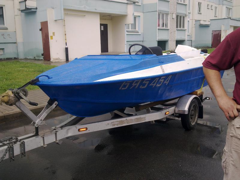

Выезд на открытие. Не успели только стекло сделать
