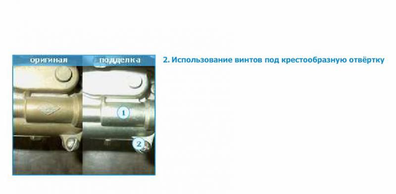

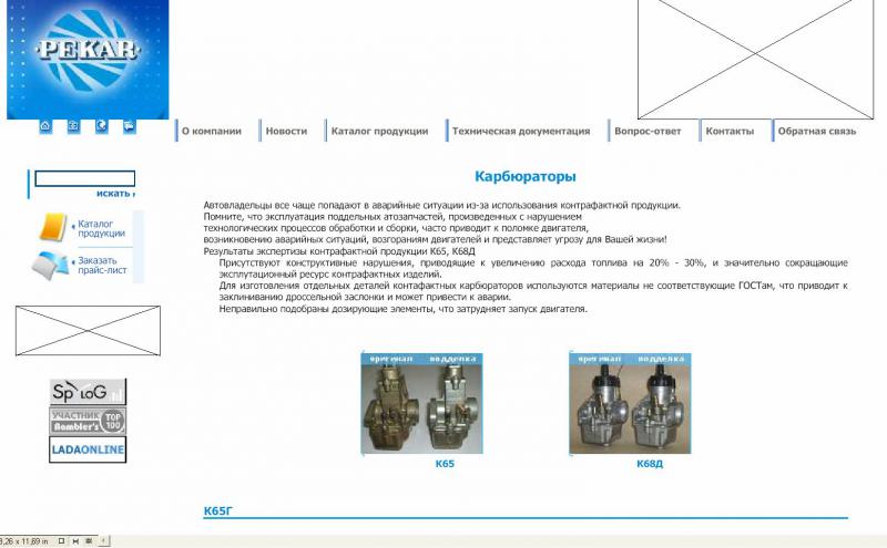

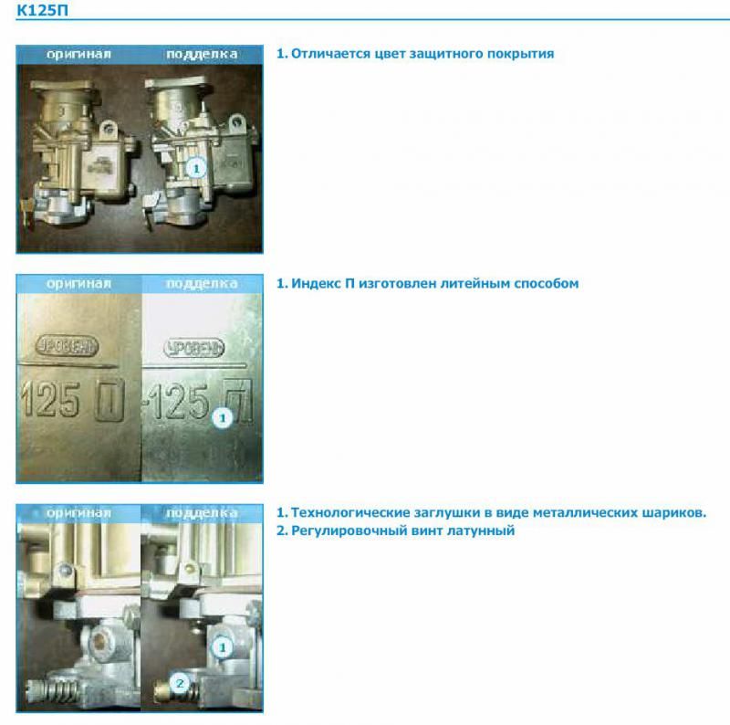

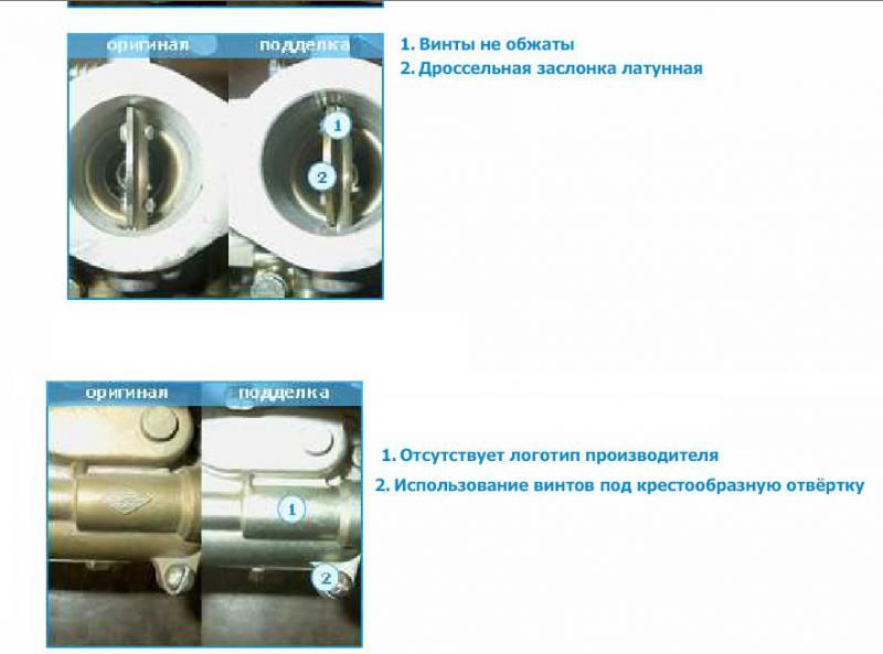

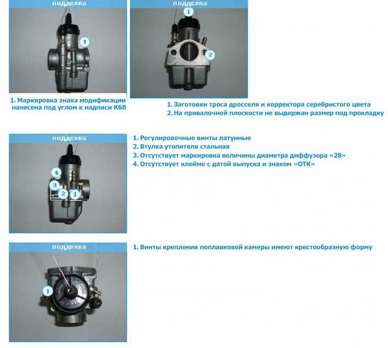

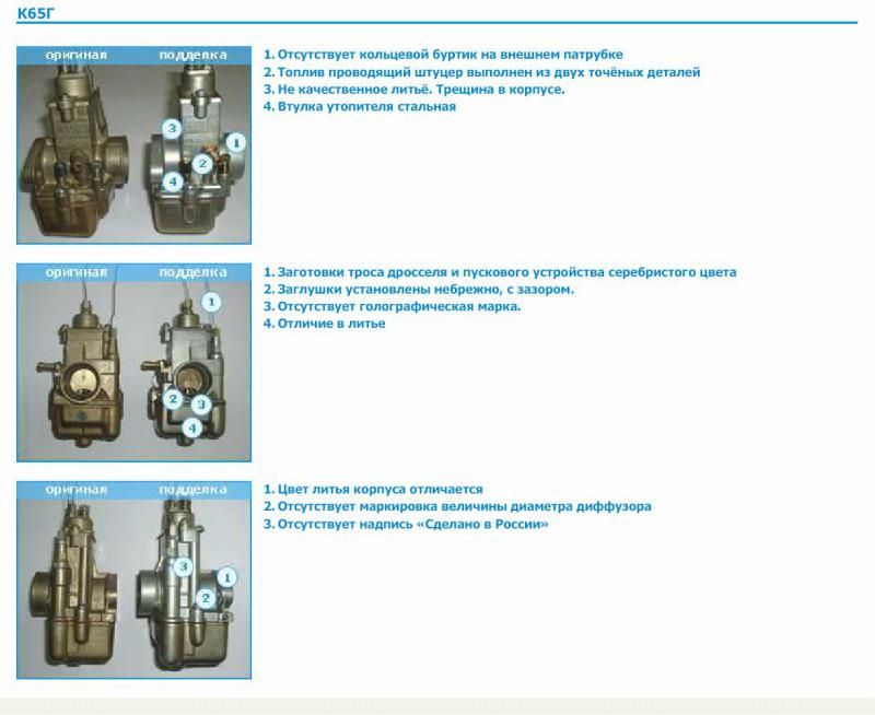

Зашел на сайт пекара сейчас, там раньше была страничка с описанием отличий подделок. Сейчас ее не нашел, а на компе у меня есть она. Я сейчас подумаю, как ее выложить или файлом сохраню для загрузки. Сохранял я ее раньше "Оперой".
ВЛ_Н23
25.09.2013
108
П2
Н23
Вот что родилось:
