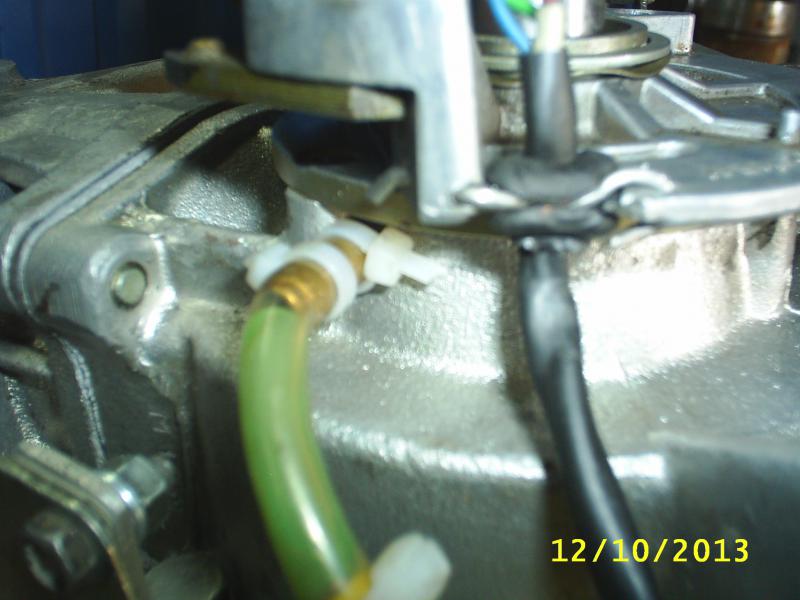

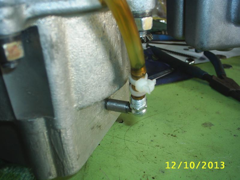

Про плохую смазку верхнего подшипника уже писал, поэтому решил сделать систему перекачки конденсата от нижнего сальника к верхнему подшипнику.

Система перекачки конденсата.

Нижний штуцер сделан из угловой масленки, внутри вставлен клапан из шланга от велосипедного насоса. Верхний штуцер просто прямой. Внутри соединительной трубки вблизи верхнего штуцера вставлен еще один клапан от ускорительного насоса карбюратора ВАЗ-2108. Пришлось немного подпилить по высоте кронштейн крепления верхнего амортизатора на дейдвуде, чтобы нижний штуцер за него не цеплялся.

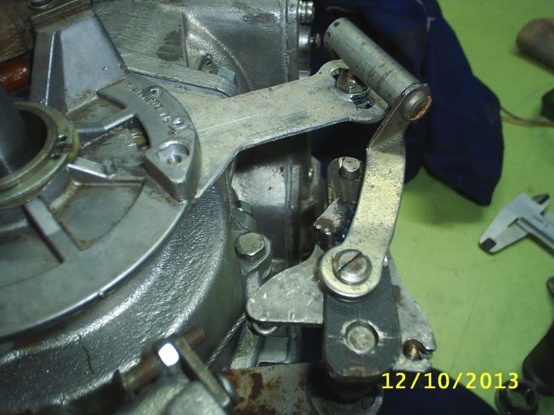

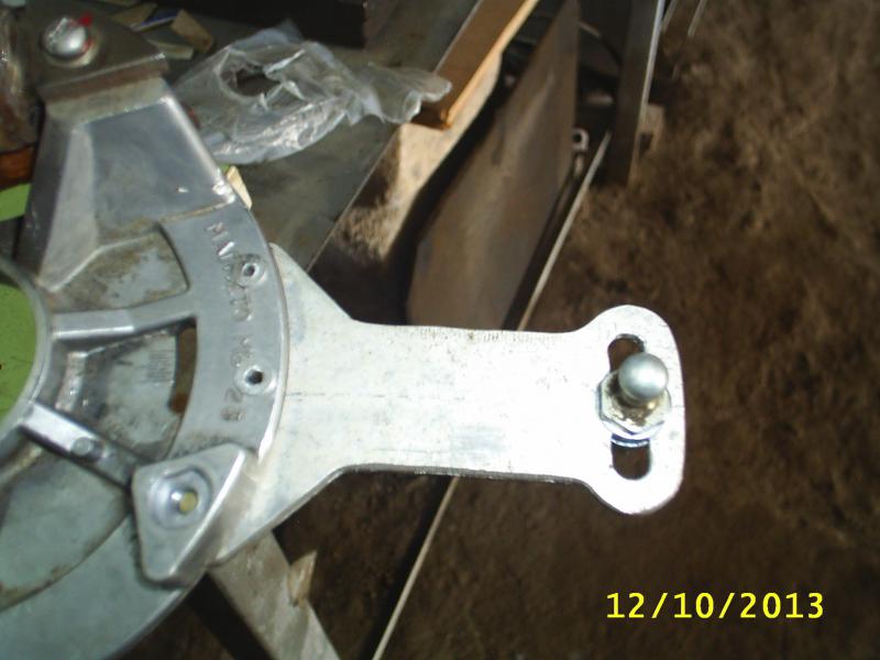

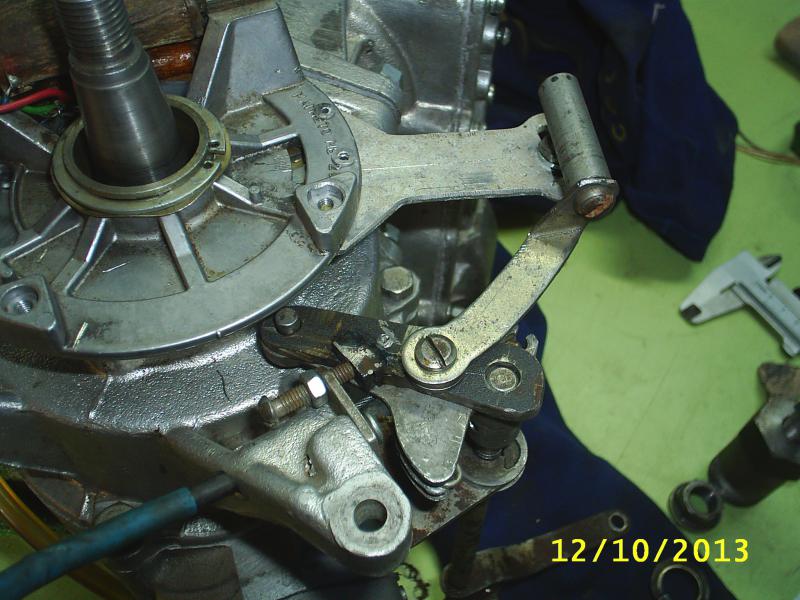

И еще механический доворот основания МБ-23. Уже выкладывал в другой теме, но пусть и здесь будут фотки.

Олег, будь любезен, растолкуй чуть поподробнее про места установки штуцеров (мож на разрезе движка стрелками), какое создается давление в капельнице и какой объем масла-конденсата в ед времени переходит снизу вверх на разных оборотах. А то я по этому вопросу чуток не в теме.
