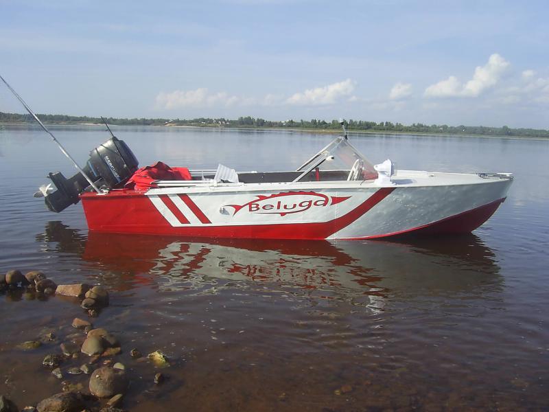

Всем Привет!!!!!! Появилась ,в выходные ,свободная минутка (по другому эти 2 часа не назовешь), выехал на ВОЛГУ!!!!!!!!!!!!!!!!!!!!!!!!!!!!!!!!!! :eek: :eek: :eek: Естественно фотик забыл, тел. сел :roll: одну фотку только успел сделать, эмоции переполняли!!!!!!!!!!!!! доволен как.................................!!!!!!!!! как он идет по волнам :good: единственное разочарование это помпа на моторе, то качаю то не качаю, потом вообще перестала качать, гадина...............

Макс, Белуга супер :good:
наши поздравления :) дважды папа-хорошо, трижды-ещё лучше :good:

Чёт я не разглядел "киля" на редукторе? По волнам "летит" говоришь..., а я вот своему на волнении, когда Вихрь стоял, давал полный газ, а вот с Мерком... УВЫ, три раза давал полный и "млять" сбрасывал, ну больно "бешенная" езда получалась!!! Уверен и в своём корпусе и двигатель привязан, и прижат с "клином" ну только давай АДРЕНАЛИН, а идти на такой скорости в волнении, я всё таки не решался! И какая же на твой взгляд скорость...? Ну примерно?...
Макс, от души поздравлю с выходом на Волгу!!! :good:
Как я тебя понимаю! лучше прогресса-4 только прогресс-4 сделанный своими руками :lodka_9:

победа сказал(а):
Чёт я не разглядел "киля" на редукторе? .
его нет!!!! от времени :pardon:

победа сказал(а):
Чёт я не разглядел "киля" на редукторе? По волнам "летит" говоришь...,И какая же на твой взгляд скорость...? Ну примерно?...
хотел сказать ,что по волнам уверенно идет ( не втыкается,не ныряет и т.д.) прыгать и гонять по волнам не собираюсь :pardon: по скорости , даже не знаю ( винт купил , солас 14*11) по ощущениям км 50........... прога 2м и вихрь30 обходит как мимо забора :good:

Идеальный Диаметр и Щаг винта...!!! Для Прогресс-4, теперь за зиму купишь 11х13 в запас! А скорость примерно 52км/ч при 5500об.мин где то так? Хотя у тебя может и на 1-3км и больше...
