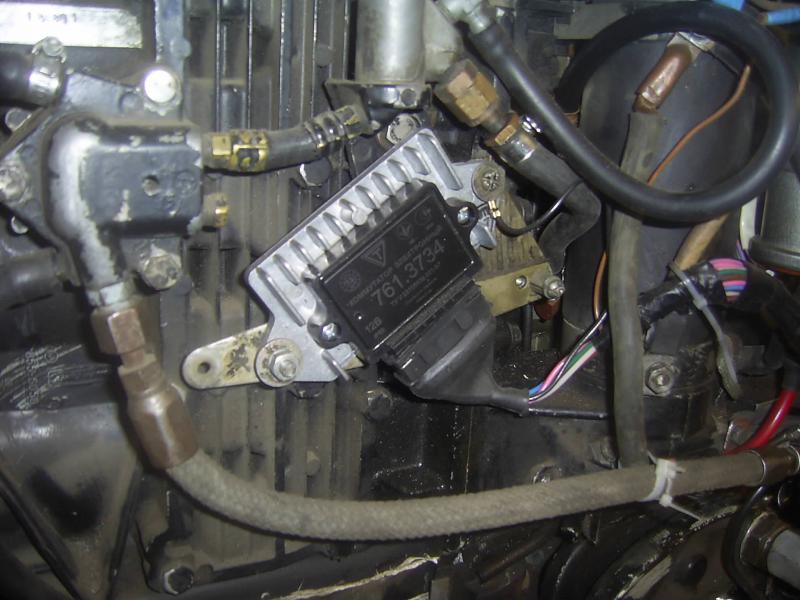

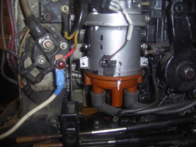

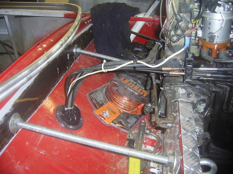

По мотору, от трамблера уйти не получилось, вставил в него датчик хола ваз и требуху

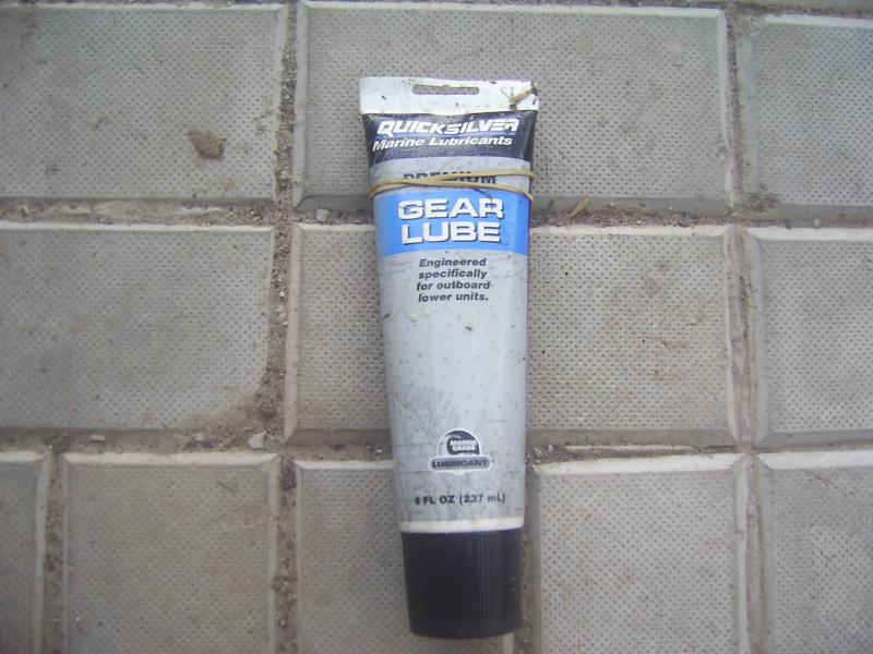

Забыл, масло в редуктор залил такое

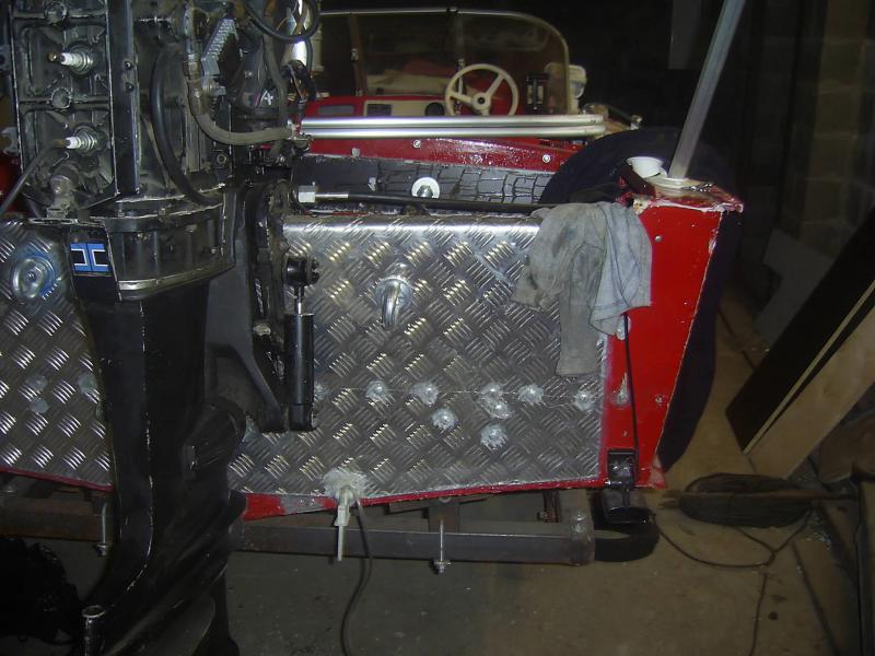

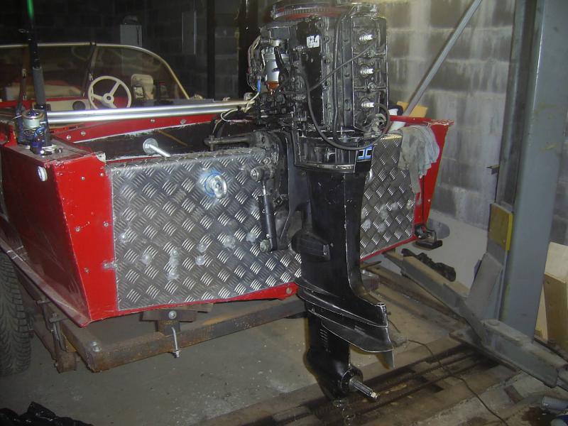

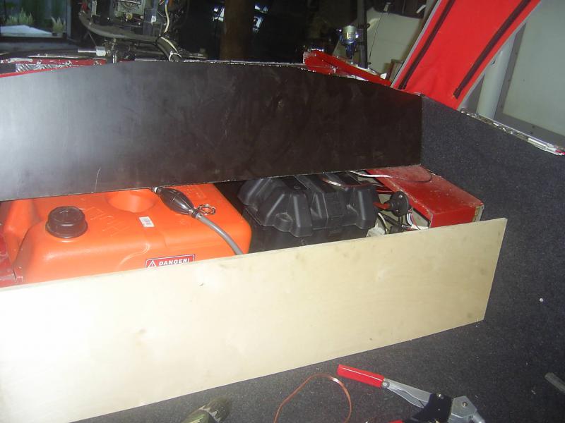

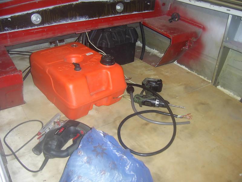

Поднял и усилил транец, бак фанера 36мм, алюминий 3мм............
max52
08.03.2013
1 199
33
заволжье ( нижегородская обл)
max52
Камера от газона
Теннисная ракетка

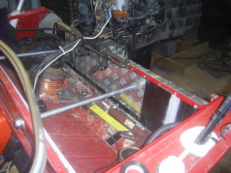

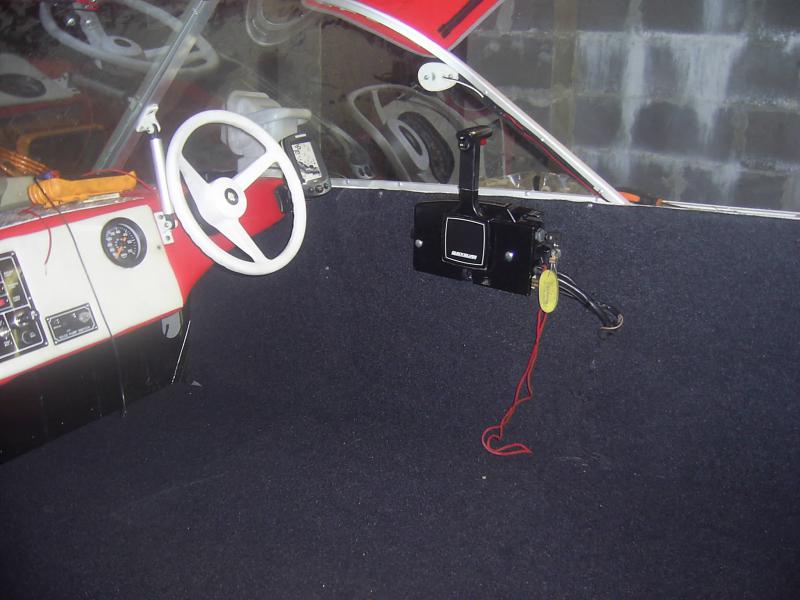

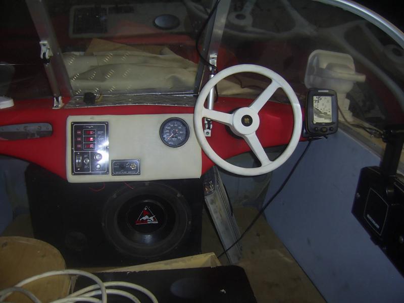

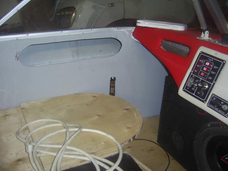

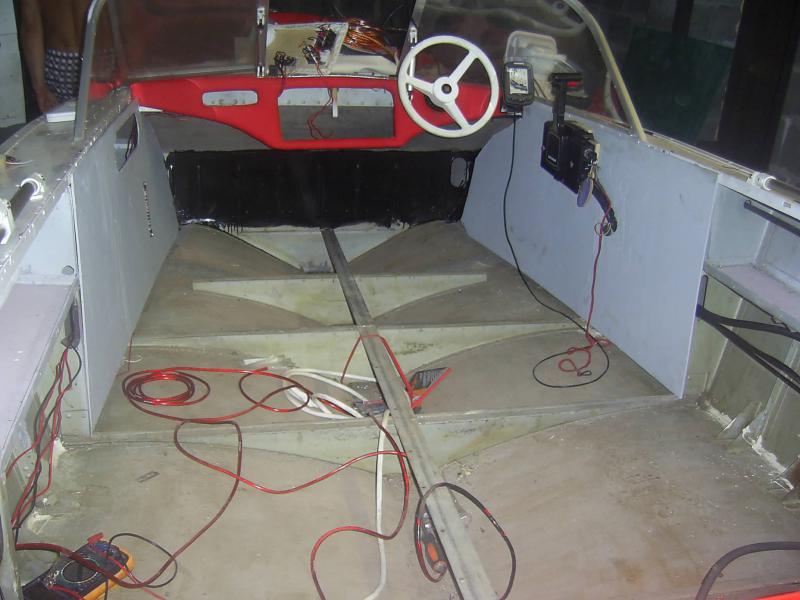

подсоединил машинку (троса) , электрику завтра начну прокладывать (всю), сделал слани, бока, сиденья, диван , столик, занимаюсь перетяжкой :crazy:
0104walera
04.01.2014
5 523
656
Валерий
max52 сказал(а):
Поднял и усилил транец, бак фанера 36мм, алюминий 3мм............[/qu
Теперь можно" последнее весло" вычёркивать :good: . Удачи.

11 303
4 976
мах52 а ты не думал над тем чтоб на трамблерной крышке лишние выводы на корпус перемкнуть или на валу отливы прерывателя обтачить?
max52
08.03.2013
1 199
33
max52
Камера от газона
Теннисная ракетка
Пока не думал :? , в процессе эксплуатации все встанет на свои места :yes:

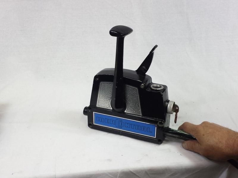

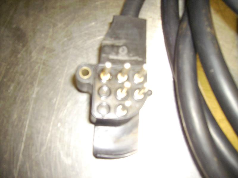

Насчёт электрики, "машинка" выпуска середины 90-х годов, а на моторе "папа" с меньшим количеством ... придётся "машинку" раскрутить и перепаять! Наверное?
победа
04.03.2011
1 539
Мercury-50 ELPTО

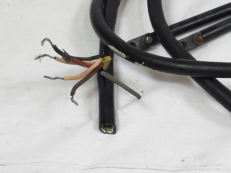

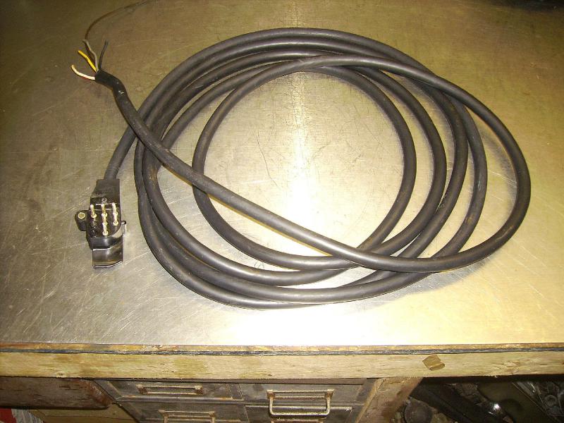

Вот фото родного кабеля

А вот наша родная машинка...
Прикольная!!!!!!

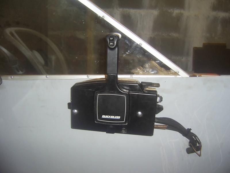

У меня мотор приехал с родным кабелем, совмещу с замком зажигания через провод машинки и чеку подключу, вопрос; а как у тебя заслонка подсоса подсоединена ( к чему), я думаю отдельную кнопку вывести :? :? :?
Это масло до 40л.с. дальше с жёлтой полосой, зелёное масло.
Так у гиксильвера. было Теперь что только не пишут.

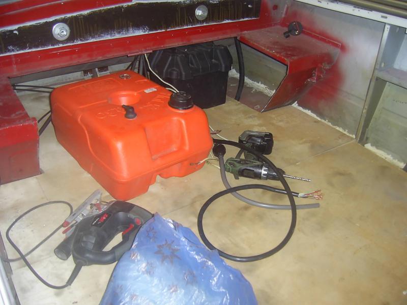

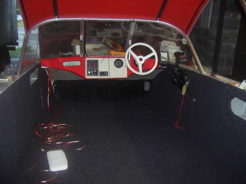

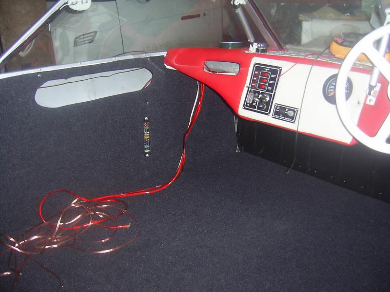

Всем привет! проложил и подсоединил всю проводку!!!!
0104walera
04.01.2014
5 523
656
Валерий
Когда в бой :good: .Помпа есть, музыка присутствует, весло одно осталось. Сделаешь конфетку, а зима не за горами :unknown: . А вообще-молодец,классная вещь получается :good: :good: :good: .Удачи.
