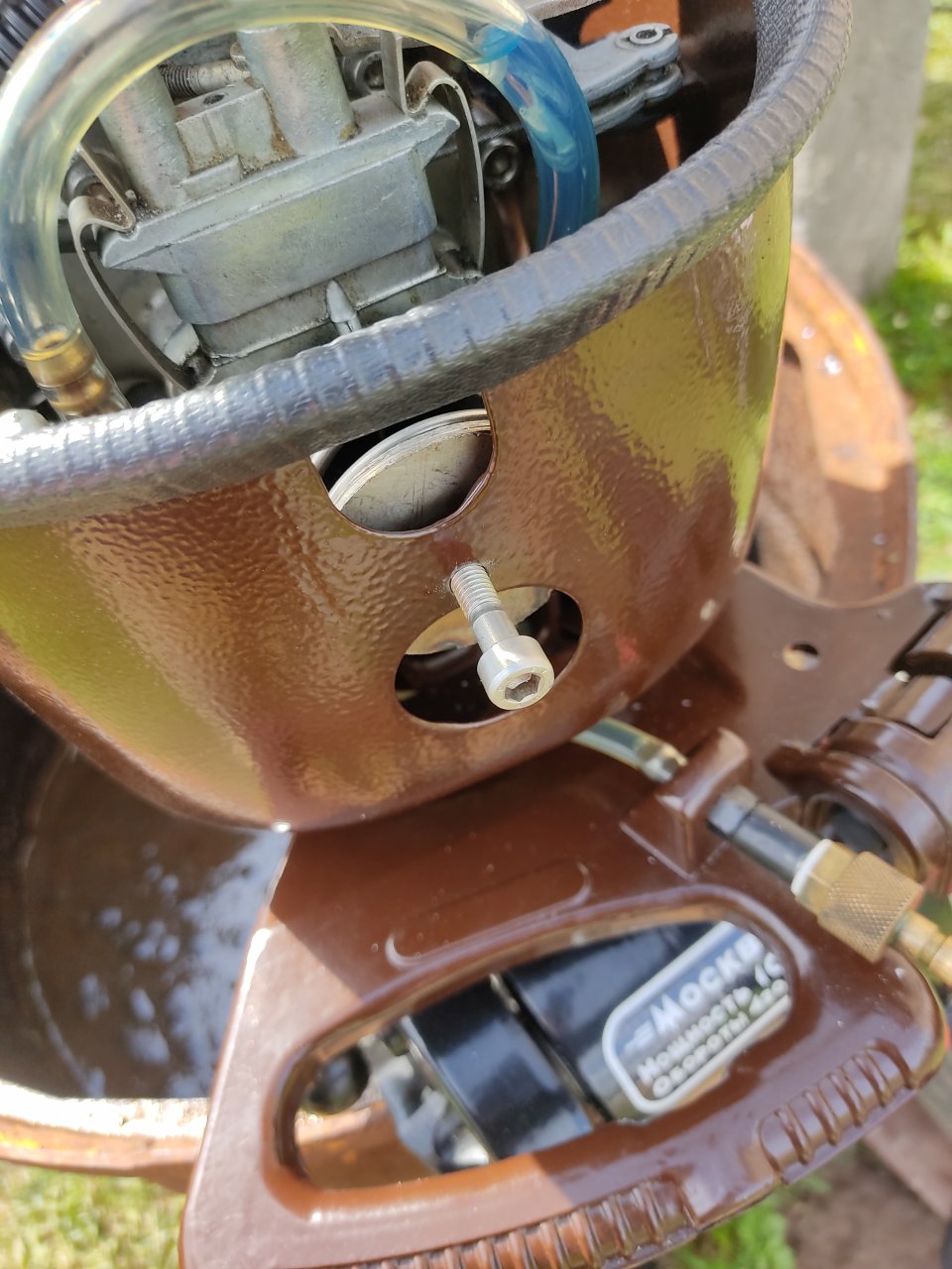

Здравствуйте . Здесь уже писали , что с зажиганием МБЭ мотор не глохнет . Так же писали , что с установленной кнопкой стоп , на оборотах выше средних горят катушки . Поэтому решил сделать стоп механическим , перекрывая воздух в карбюраторе специальной заслонкой .

Всё это для простого обывателя очень сложно . Попробовал решить проблему не влезая в " упорядоченное движение электронов " , вроде получилось .

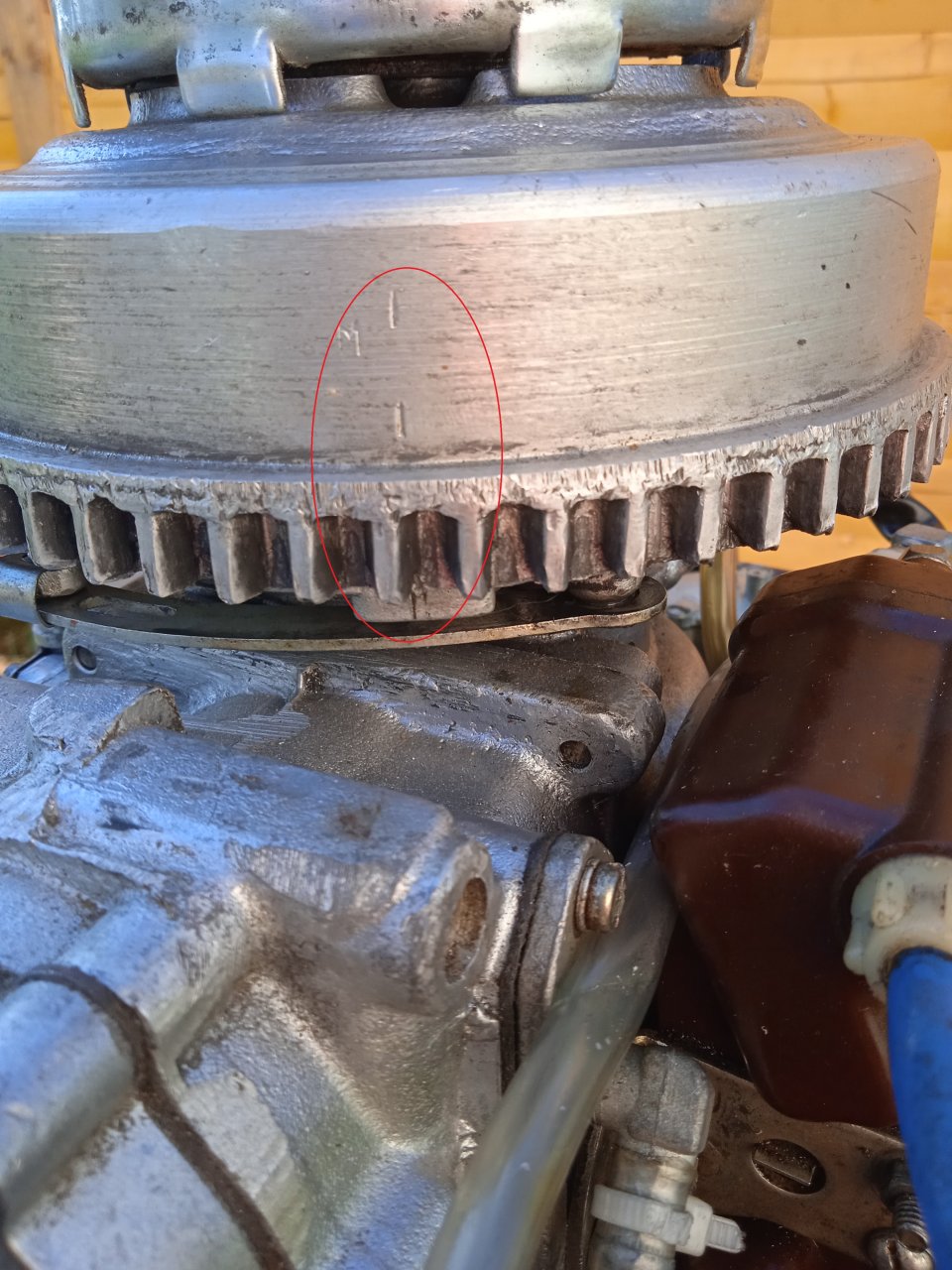

Здравствуйте . В этой теме описаны два способа регулировки зажигания . Первый и самый простой - выставил тягу 21 мм и поехал ( кстати именно так я и сделал ) . Второй , более сложный и долгий - с помощью стробоскопа . Почему никто не использует третий , с Ветерковского мануала ? Совмещение рисок на маховике и тарелке . Мне кажется это точнее чем первый , и проще чем второй .

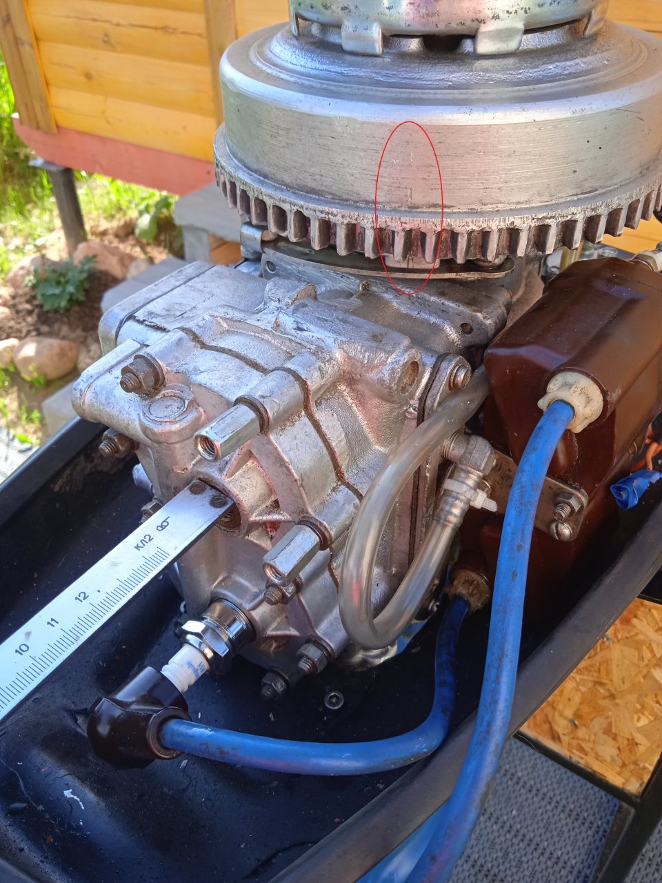

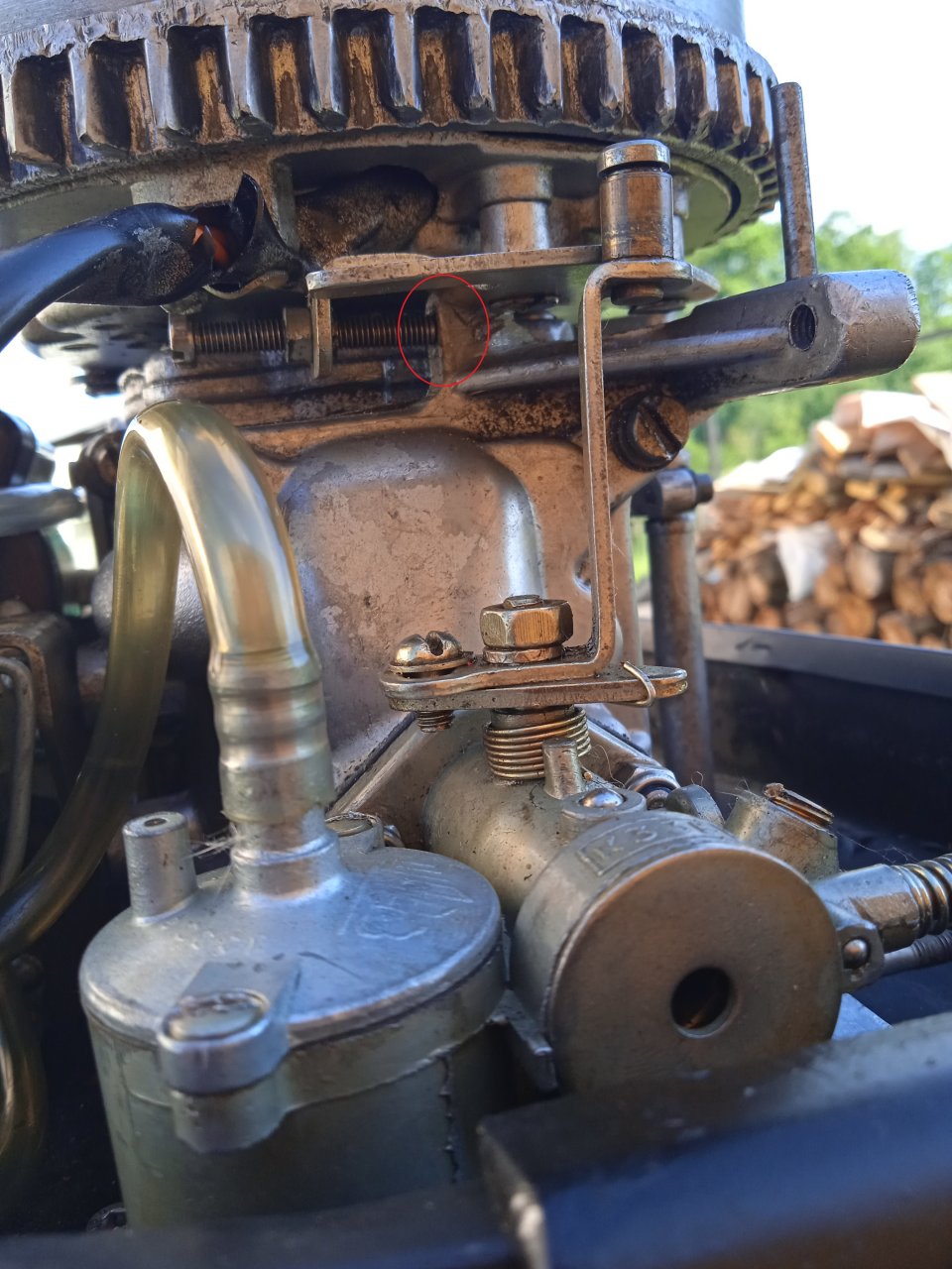

На Москве не могу показать , так как маховик протачивал . Метки не осталось . У предыдущего хозяина скорее всего не убралась шестерня и зубья все срезало . Поэтому покажу на Ветерке .
  1. Крутим до упора ручку газа .
  2. Выкручиваем свечу на верхнем цилиндре и выставляем маховик на расстоянии ВМТ минус 3.1-3.7 мм.
  3. С помощью регулировочного винта совмещаем риски .
  4. Всё . Сборку проводить в обратной последовательности .
Я вот так зажигание регулирую . Поправьте , если где - то ошибаюсь .
