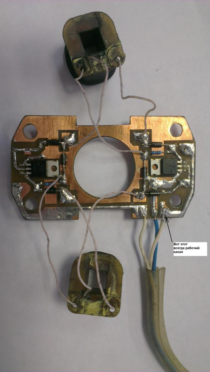

катушки которые под маховиком звонили? Вы кит сами пояли?

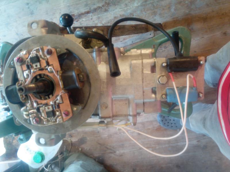

И звонил, и местами менял (перепаял). КИТ не сам паял, Дмитрий22 прислал. Краску, которой была покрыта плата смыл ацетоном.

Когда меняли местами что происходило? попрежнему тот канал не работает?
Скорей всего, что то с дорожками, возможно при транспортировки повредили...
Да там дорожек то - раз, два и обчелся. Прозванивал все и пролудил местами.
Работает только тот канал, со стороны которого отводы проводов.

Сначала собрал все надежно. Не запустилось. Потом начал эксперементировать и естественно еще ничего не закреплял. Терристоры оба рабочие, менял местами 2 раза. Изолировать болты крепежные присоветовал сам изготовитель - Дмитрий22, я с ним переписывался по почте. Сейчас он что-то не отвечает больше.
Чудес не бывает. Давай фото платы в хорошем качестве.

"КИТ" + Московский маховик- наилучший вариант. Не требуется никаких переделок.
Купил, поставил. Работает один канал. Катушки зажигания взял из старого зажигания. Что только не делал! И менял местами катушки, и тиристоры, и конденсаторы. Прозванивал все диоды, все дорожки. Неисправности не нашел. Так и работает один канал. :(
Что предпринять?... ума не приложу :unknown:
А резисторы?

Себе поставил такое. Видео даже выкладывал где завожу рукой за маховик без шнурка

Резисторы отпаяв не проверял, но сопротивления относительно массы на соответствующих схеме контактных площадках разных каналов одинаковая.

Даже не знаю какие варианты предложить. По сборке вроде все норм. Местами менялись и ВВ катушки и в самом зажигании? Диоды звонились прямо на плате? Каков уровень познаний в электронике? При установке ничего не замыкается на корпус, например выводы конденсаторов снизу платы? Резистор не пробивает под собой на дорожку массы? Анод (корпус) левого на фото тиристора не замыкает на корпус? Если познания в электронике небольшие простой вариант сравнить сопротивления относительно массы в соответствующих точках обоих каналов.

Все перечисленное делал. Познания в электронике такого уровня - 7 баллов из 10 (дипломная специальность "монтажник радиооборудования и приборов"). Попробую подложить под резисторы диэлектрик, поменяю катушки зажигания на кат из МБ-2. Пока больше придумать ничего не могу.

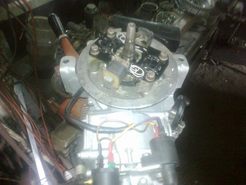

Там Сергей знатоки говорили о " легком и тяжелом маховиках", не знаю какой именно у меня, но зажигание по твоей схеме работает(ветерковское МЭб -1 перепаянное элементами по совету Дмитрия). Я не электронщик, схему паял строго по его рекомендации с сайта.
Добавлю еще, извините - свечи на режиме крейсерской скорости(режим максимального крутящего момента, (вихревские СИ - 12)абсолютно сухие со светлым нагаром, смесь топлива 50/50 судовой солярки(для тихоходных дизелей) с 92 бензином и 1/20 масла.

Ура! Заискрило зажигание КИТ! Поставил катушки от МБ-2 и все заработало. Разконсервировать и заводить не стал, поскольку выход на воду планируется только в конце июня, но думаю с этим проблем быть не должно. Покамест строю лодку.
Спасибо огромное "Alexey_Moncha" за помощь и соучастие!
