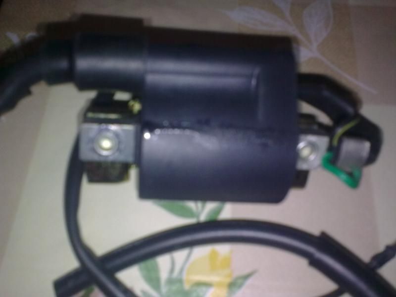

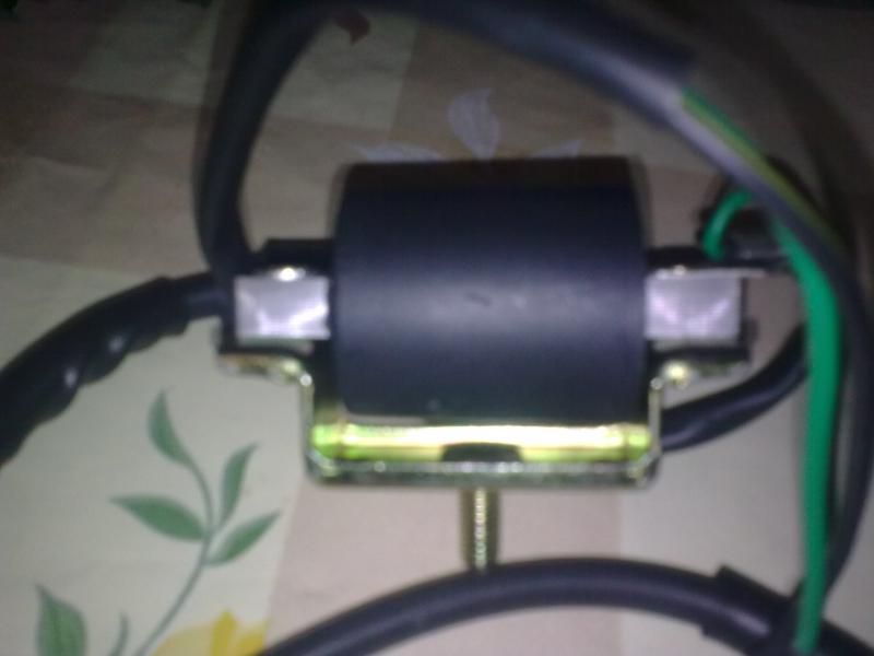

Доброго всем дня.Давненько не заходил.Вот такую нашел зажигалку.Нужно-ли менять катушки??Какие-то они "игрушечные"
Сергей Днепр
01.12.2011
91
Прогрсс-2
Вихрь-30-25 Москва-10.5
Катушки от МБ-2 от Вихря будут работат нормально.

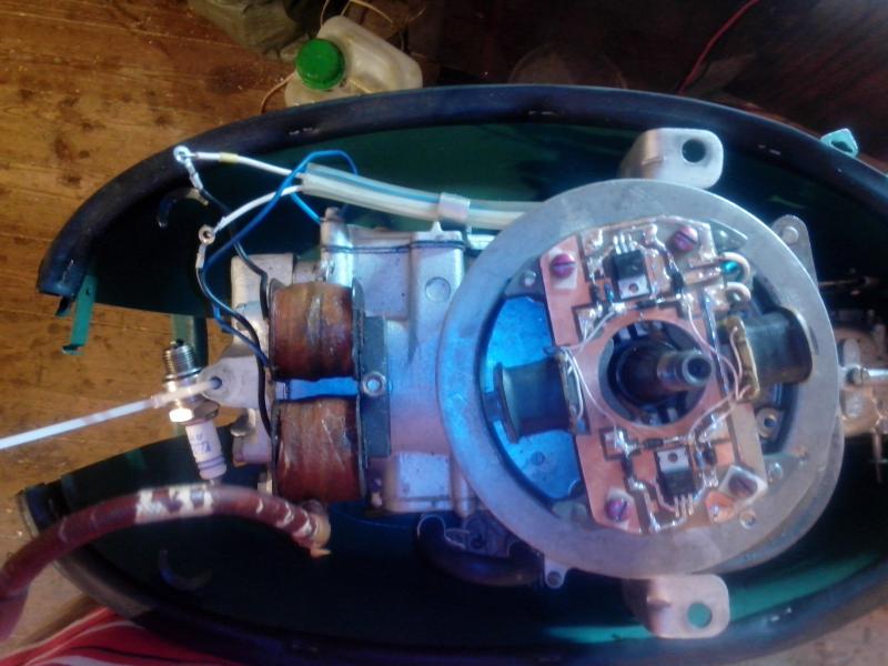

Здравствуйте, по фотографии не понял в каком месте сверлить отверстие для тяги, поворота зажигания. Может кто на фотографии тыкнет более подробней или с ориентирует от болта крепления массы?

Александр(Msmer54), в теме "Москва-м, требуется ревизия..." есть фото(стр.2, стр.17), на которых видно, как крепится тяга к основанию ветерковской зажиги. загляни туда.
Msmer54
30.08.2011
949
181
отлично, спасибо Сергей

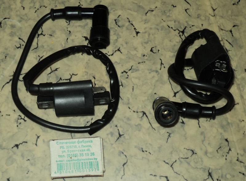

Пришли катушки 170FMM honda с алиэкспресса, друг готовит платы, есть маховик от Ветерка, чтоб опять не перечитывать форум скажите зажигание от Москвы+маховик от Ветра-поводок переносить надо?

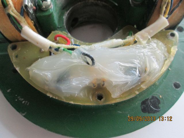

Вот такие пришли катушечки по 257р за штуку. Плата еще не готова, так что не пробовал.
hunter
04.02.2013
228
roman
автобот
москва м ветерок 8
я купил похожие. крепежи только разные.

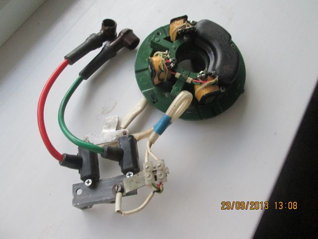

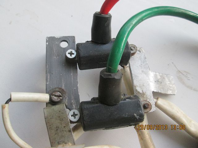

дмитрий22 сказал(а):
"КИТ" + Московский маховик- наилучший вариант. Не требуется никаких переделок.
Купил, поставил. Работает один канал. Катушки зажигания взял из старого зажигания. Что только не делал! И менял местами катушки, и тиристоры, и конденсаторы. Прозванивал все диоды, все дорожки. Неисправности не нашел. Так и работает один канал. :(
Что предпринять?... ума не приложу :unknown:
Msmer54
30.08.2011
949
181
Я вот интересно, за чем под болты к плате изоляторы стоят? Не думаю что кто разводил так плату на это рассчитывал. Вроде массу то видно куда соединяется, но как то все на соплях соединено... Может в этом причина, или уже пробили террорист.
seva
30.07.2012
93
г.Москва
Катамаран "Альбатрос", самодельная лодка "Бесенок"
Москва 10, Нептун 23
Сначала собрал все надежно. Не запустилось. Потом начал эксперементировать и естественно еще ничего не закреплял. Терристоры оба рабочие, менял местами 2 раза. Изолировать болты крепежные присоветовал сам изготовитель - Дмитрий22, я с ним переписывался по почте. Сейчас он что-то не отвечает больше.
