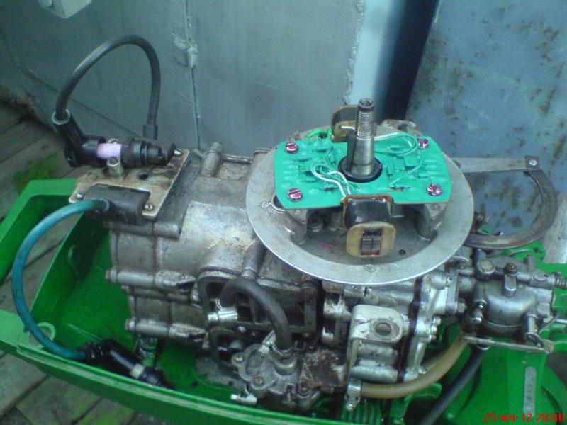

Бешенный сказал(а):
http://forum.motolodka.ru/read.php?f=1&i=892468&t=891877#reply_892468
Мы же не на мотолодке :) .

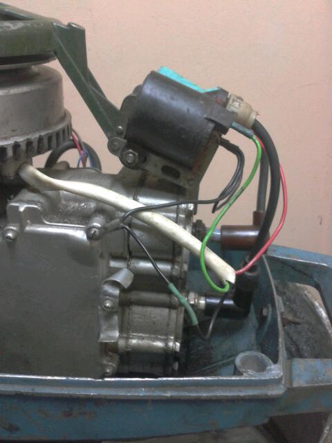

Я развернул зажигание на 180 градусов, так удобней, бобины закрепил на стартере, провода удлинять не надо.

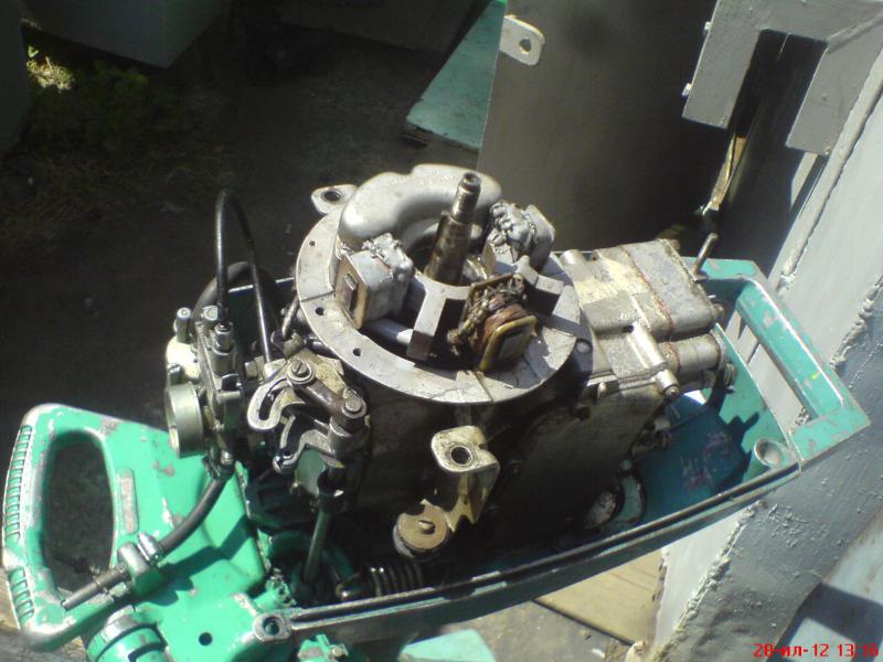

Вопрос по теме. Куда подключать кнопку СТОП? К каким проводам? И как понимаю нужно только поставить на ветерковское зажигание московскую пластину-сектор для карбюратора. Как для к36 так и для клм соответственно?
lapan
12.11.2011
377
29
ЯНТАРЬ-2 - 2 шт.
Было:Нептун-23, Москва-9.5, Москва-М, Москва-12.5, Ветерок-8, гибрид-МосВет. Есть:M9.9, Ветерок 8Э
Кнопка стоп надо 3-х контактная, один контакт но корпус, два к управляющим электродам тиристоров.
Пластину-сектор на родные ветерковские отверстия под ветерковский маховик.

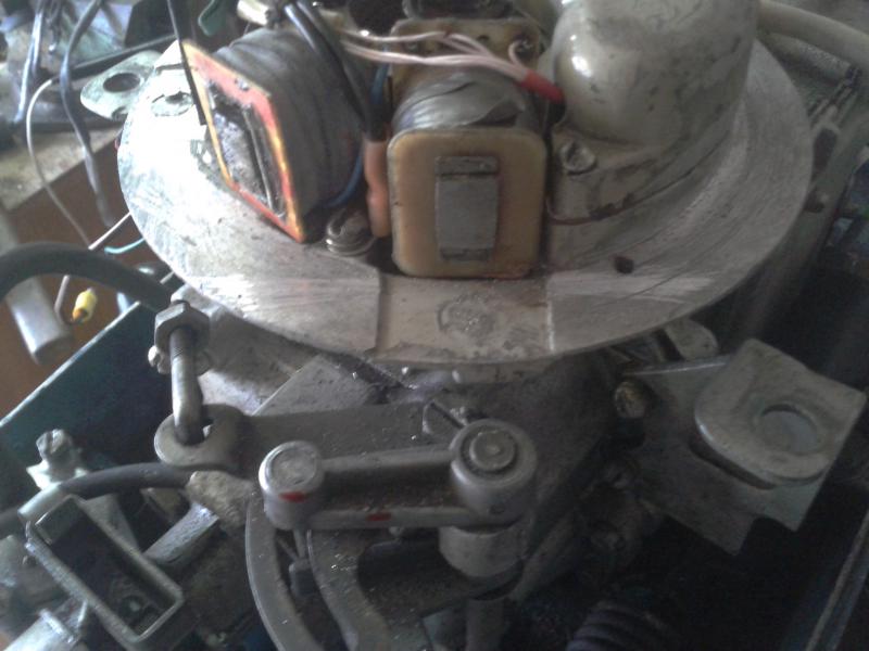

Доброго всем дня!!!Для второго мотора приобрел по случаю зажигание Мб3 и ветерковский маховик.Маховик побитый по шлицам стартера(видно сбивали молотком).Теперь вопросы,на зажигании стоят какие-то смешные катушки размером с зажигалку,без опознавательных знаков,чем можно их заменить.Вопрос второй-стоит-ли срезать на станке побитые зубья маховика (с последующей балансировкой) или просто отбалансировать.и вопрос третий-из зажигалки выходят 4 провода-красный,зеленый,черный и обрезанный белый,так вот белый провод -это что?Заранее всем спасибо за советы!!!!!И еще стоит-ли лезть в зажигу,типа менять детали на импортнве????
ribac666
03.06.2010
1 209
76
Россия
Белый провод это питание освещения, черный масса, красный и зеленый на катушки зажигания, выложи фото смешных катушек, возможно не придется их менять, попутно выложи фото электронной части той что под маховиком если там нормальные тиристоры то возможно ничего менять и не придется.
