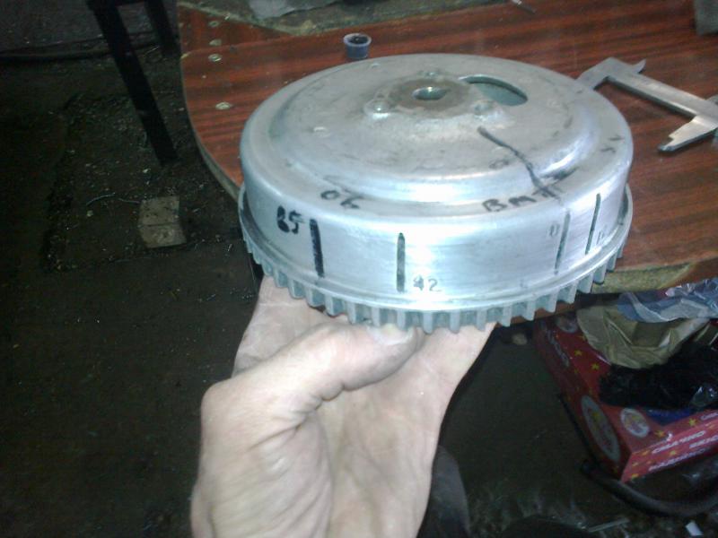

Я нашел точку ВМТ. Потом с помощью делительной головки нанес метки.

Сделал моментоскоп. Проверил. Пришлось сдвинуть зажигание еще позже. Получилось примерно 35-40грд от заводской установки. Мотор приобрел мощность и стал нормально глушиться. К сожалению не имея много времени на воде, приходиться настраивать и регулировать в бочке, а потом вывозить на речку.

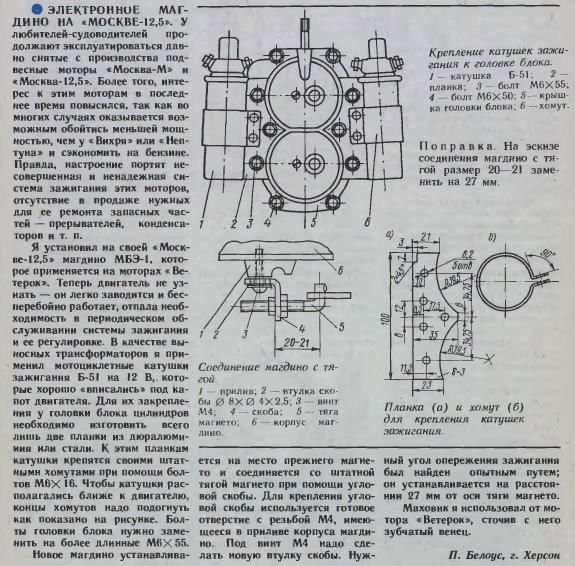

Тут заморочился зажиганиями на МОсквы. Есть небольшая кучка МБЭ разных. Решил сам протестировать их с разными маховиками. Оказалось, что положительный импульс, который в классической схеме используется для заряда конденсатора, со всеми маховиками: Ветерка, Москвы обычный с полюсами Ю-С и тяжелый с полюсами С-Ю, оказывается имеет одинаковую форму и максимальное напряжение. Я не на стенде крутил, а на моторе дрелью 600 об/мин при этом его напряжение 150-160 вольт, негативный около 80 вольт. Только с маховиком Ветерка, второй негативный почти равен позитивному.
В стоковом варианте, с маховиком Ветерка, просто заменяешь кулачок привода карбюратора на москвский и устанавливаешь тягу на место где выходит жгут проводов. Если наложить контактное, которое берется за эталон. То все совпадает до миллиметра. Если ставишь московский тяжелый маховик, тоже самое получается. С нормальным Московским приходится переносить и тягу и кулачок, но тоже в готовые отверстия на 45 градусов по часовой стрелке. Ну и сделал еще один вариант, который работает с любым маховиком как с ветерковским. Но еще не проверял на стенде на всем диапазоне частоты вращения. Теоретически должно быть автоматическое опережение, но в каких пределах надо посмотреть.
Voivano
5 236
2 565
Ачинск
Ракета РЛ-380
В общем, если кому интересно, то сниму ролик. Установить МБЭ на Москву можно 5 способами.
  1. Зажигание сток, маховик Ветерка, ничего пересверливать не надо. Требует менее всего усилий и заморочек.
  2. Зажигание сток, маховик Москвы Ю-С, легкий, самый рапространенный. Требует переноса тяги и кулачка привода (если карб КЛМ-100) на 45 градусов по часовой стрелке. Пересверливается всего одно отверстие на кулачке.
  3. Зажигание сток, фазировка катушек обратная, маховик Москвы легкий, УОЗ уходит примерно на 10 градусов в раннее, для карбюратора КЛМ, желательно смещать кулачок и тягу против часовой стрелки. Но это самый неудачный выбор. Ибо для зарядки конденсатора используются два импульса, у которых напряжение в два раза ниже, следовательно энергия накопленная на конденсаторе менее в 4 раза.
  4. Зажигание модернизируется заменой тиристов на симисторы, удаляются шунтирующие диоды, изменяется схема управления. В общем, сложностей нет, просто выпаиваются шунтирующие резисторы и устанавливаются вместо диодов, которые идут на управляющий электрод. УОЗ также смещается примерно на 10 градусов вперед.
5 Мостовая схема. в качестве ключей симисторы. Можно ставить любой маховик, УОЗ никуда не уходит.
Кстати. Существует заблуждение, что искра с Ветерковским маховиком будет мощнее. Для стокового варианта схемы, это не так. Энергия зарядки конденсатора будет одинакова. Имеется, что магниты имеют равную намагниченность. У Ветерка, второй негативный импульс, если смотреть осциллограммы, равен положительному, а у Москвы, они оба одинаковы и равны примерно половине положительного. Польза от этого будет только для осветительной катушки и для мостовой схемы зажигания. Для однополупериодной классической, разницы нет абсолютно никакой.
Поэтому, если вам нужно только зажигание на моторе, то лучше использовать штатный московский маховик, чем выбирать подходящий среди гнутых маховиков с Ветерка.
