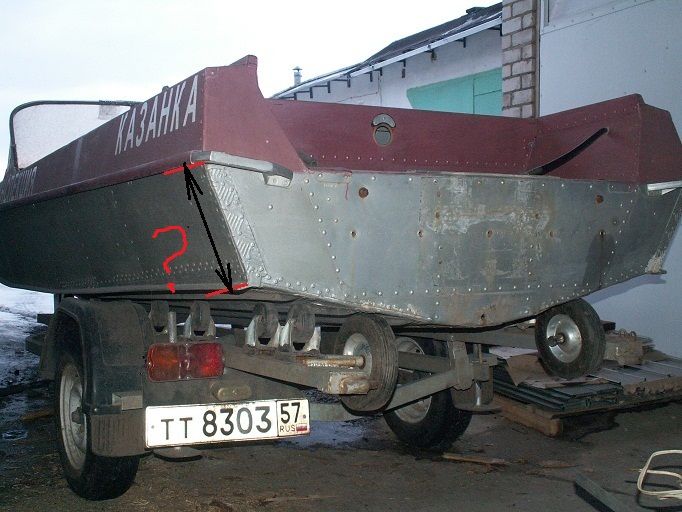

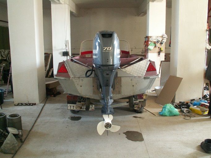

Владелец этого судна года 4 назад купил сузуку 50сил.Но когда прокатился по нашей извилистой Оке и Зуше сильно разочаровался.На полный газ можно ходить только по прямой,на поворотах газ убирай.Увидел он как я его на 40 силах делаю нигде не сбрасывая гашетку,и обратился к нам,чтобы тоже так сделали.Вот года 3 назад появилось вот это чудо.

Рыб инспектор на этом не остановился:На следующий год поставил 60 сил.Лодке не почем.По району пошли слухи:что от рыбинспекции теперь никуда не убежишь-Только послышался шум мотора,через несколько секунд уже лодка тут на 70кмч.Вот и сейчас притащил к нам для установки мотора 70 сил.Говорит,60 для нее маловато.Ну мы поддержали,будем ставить,Ведь не всех браконьеров еще переловили.

Сергей,на сколько здесь меньше стало?

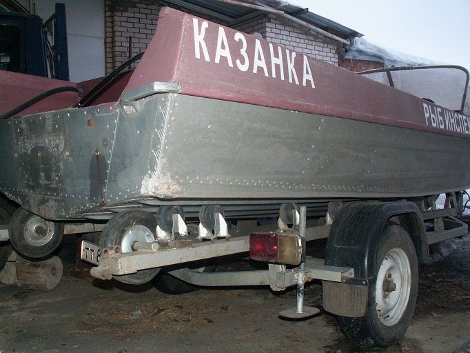

За счет чего увеличивал килеватость. Если бы дно было разъемное вдоль киля (из 2-х половин и его не надо было разрезать вдоль киля), то проблем было бы меньше, просто очень большой объем работ, связанных с заменой нескольких шпангоутов, увеличения ширины дна (не габаритов лодки) в районе киля, наращивание внизу транца. и т.д. Я об этом думал много лет назад, когда сделали Вихрь-45. Но отказался именно из-за огромного объема работ. И еще вопрос: на скольких метрах от кормы менял килеватость и какая получилась на корме? По моему мнению, килеватость надо менять, начиная со стыковки киля и форштевня. Прокомментируй.

Борт у транца стал меньше на 50мм.

Спасибо. Почитал и посмотрел видео. Честно, я не в восторге от переделаного Прогресса-2. Как была большая смачиваемая поверхность днища, так и осталась. А при скорости уже 50 км/час около 2/3 корпуса лодки должно быть в воздухе. И только кормовая часть касается воды (лодка должна приподниматься от воды). У меня так ходит Казанка-5М2 под Вихрем-45, без всякой переделки корпуса (просто двигатель больше откинул назад). Я же могу иметь собственное мнение. А если уж менять килеватость, то как минимум 2/3 длины лодки.

При скорости 50кмч нос у Прогресс2 превращается в подводную лодку.Я и кто эксплуатирует переделанные суда в большом восторге.

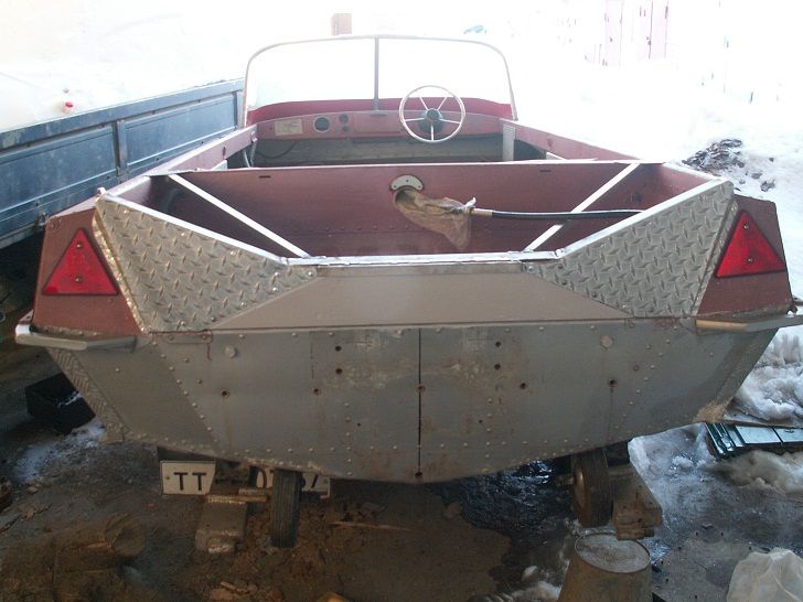

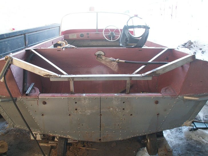

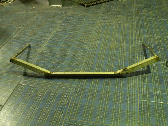

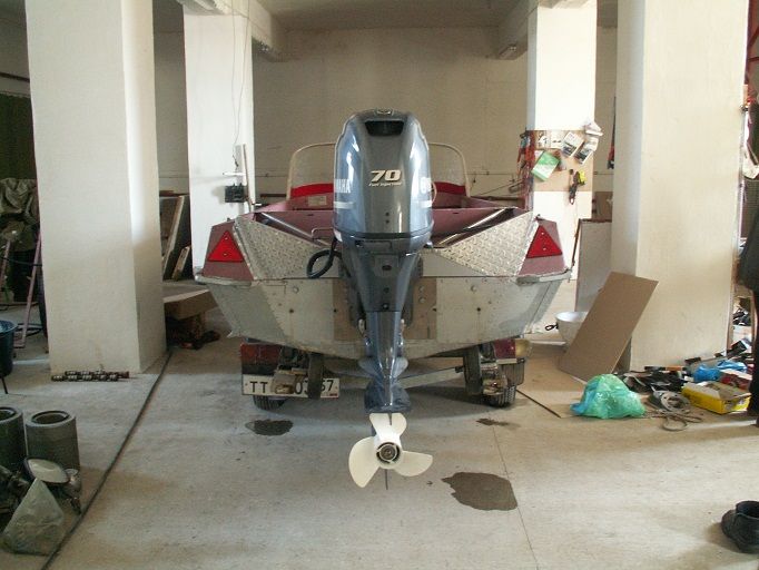

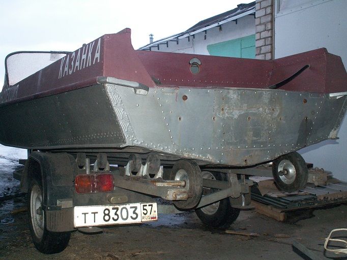

Чтобы не портить Казанку 5м для подъема транца сделали вот такую ,в случае ненадобности быстросъемную штуковину из нержавеющего уголка 40х40х4 и трубы 20х20х2.Остальное вариться не будет.Только нержавеющие вытяжные заклепки и болты.

Транец - вещь! :good: Всё гениальное - просто! :yes:

Подвесили.

Какими бы нержавеющие заклепки не были,а по другому к трубе не приклепаешся.Как показывает опыт ,ходят долго.У меня в самолете опора рессоры шасси на них приклепана.

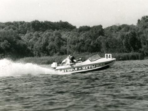

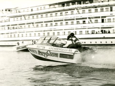

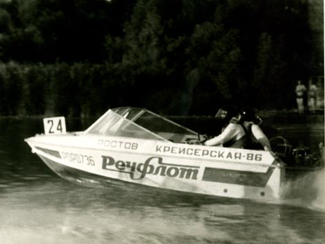

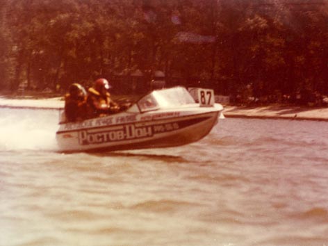

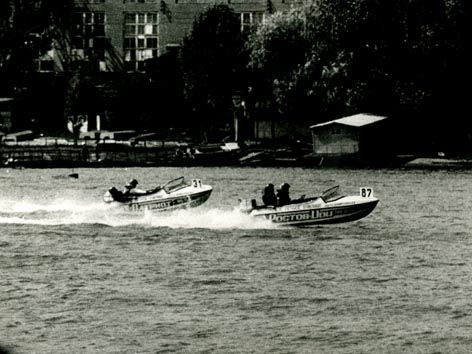

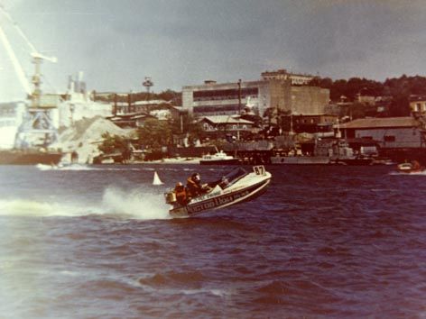

В конце 80х пришлось срочно готовить "Казанку-5М2", для гонок на СНП. Класс Т-1000.
На "Западной зоне" заняла 1е место в кольцевой (в крейсерской вообще ехали с задачей "финишировать", но "поняв лодку", в кольцевой решили рискнуть )
На Первенство союза, в Эстонию, повезли два "Крыма-3", к "Зоне" не успели переварить, а на "Союзе" они, как обычно, развалились.
Тогда мы мечтали иметь лодку как "Казанка-5М2", но с гидродинамикой "Крыма-3".
Такая лодка появилась позже - "Казанка-5М3".
Гонять на такой уже не пришлось - "союз" и водномоторный спорт закончились вместе с СССР.
Про "5М2" могу сказать одно - говно, для скорости. Обводы чуть лучше "прогресса". 50-60 км/час ехать можно только при большой загрузке, по гладкой воде и по прямой.
После меня на неё садились два экипажа, и оба сбежали из-за переворотов.

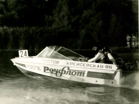

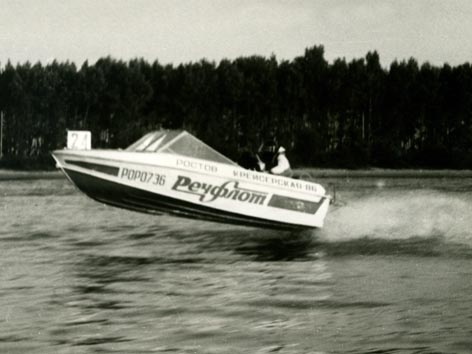

"5М2" имеет "крыло чайки", которую проектировали под "Вихрь-20" (и чуть мощнее, на будущее). Т.е. нормальная скорость для этих обводов 30-40 (макс) км/час.
При превышении "расчётной скорости", "крыло чайки" "ложиться на поверхность", а "носовое перо" (форштевень с куском киля) заглубления не меняет.
Собственно пацаны из-за этого и переворачивались - "заброс" плоскодонной кормы, вокруг "глубокого носа". Это как на авто поставить на "форштевень" "радиалку", а на "корму" "диагоналку".
"Лодка на винте" - это на фото.
К сожалению "плоскодонки" так ходить не умеют.

Очень даже классные фото!!!! На "крыло чайки" походят больше обводы Прогресса-4. Обводы Казанки-2М, как у торпедного катера времен 2-ой мировой (копия, уменьшенная в размерах), плоскодонка. А эти торпедные катера бегали за 100 км/час, естественно по штилю. Один такой стоял в Мариупольском порту (разъездной начальника Азовского морского пароходства) с танковыми двигателями. Но на одном винте не одна лодка ходить не умеет, только кратковременно и не рулить. Обязательное условие: касается воды частью кормы (хоть 5см длины лодки). А на фото скорее всего прыжок с волны на очень большой скорости. На других фото резкий газ мощного двигателя и "свечка", кратковременная. У меня в молодости были подобные фото обычной плоскодонной Казанки с 20-м Вихрем без груза (водитель и 20 литров топлива). Кстати, К5М2 проектировали под моторы более мощные через 10 лет после создания Вихрь20. Я тоже думал перевернусь, когда резко отказал один из 2-х Вихрей-30. Но лодку просто развернуло более чем на 180 градусов. В море был почти штиль.
ПРЕДСТАВЛЯЕТЕ СКОЛЬКО ИМ ЛЕТ?!
