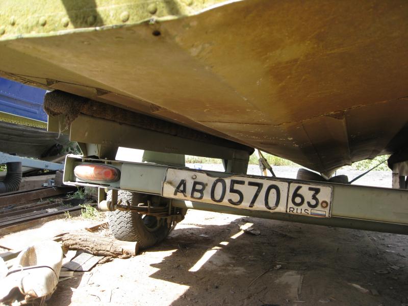

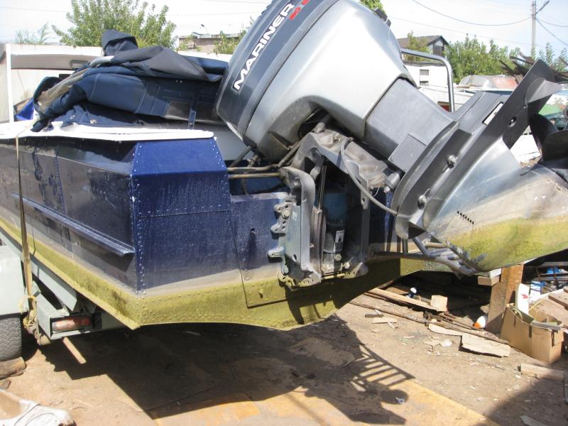

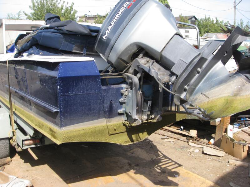

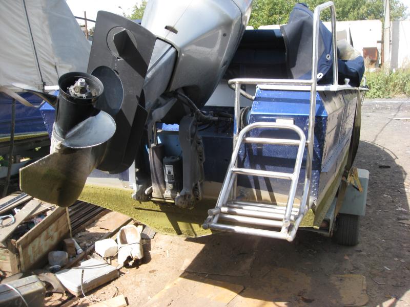

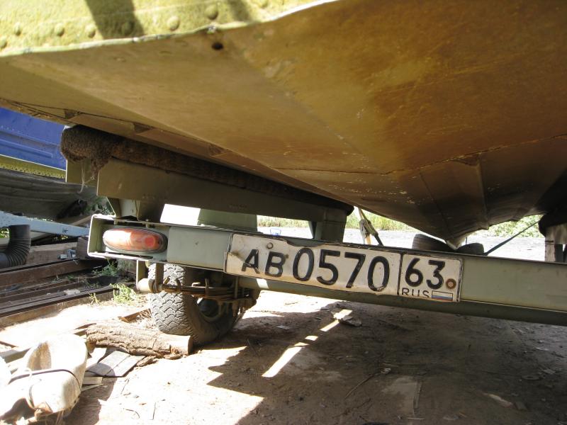

На 2 Казанке увеличивал до 17 град , чайку с лыжей .

зуша4 сказал(а):
А результат какой?
С 90 Маринером, 2 х тактным скорость по навигатору 72 км при 3 чел . 100 + 70 + 60 кг + борахло , комфортная скорость 42 км , по этому поменяли мотор на Ямаху 60 - экономичнее , на максималку не гоняли .
