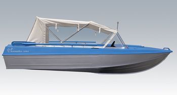

Здравствуйте уважаемые форумчане,вот в поисках информации по увеличению скорости казанки наткнулся на эту интересную тему,владею комплектом казанка 5м4 и сузуки 70 4т,максимальная скорость данного комплекта 62км/ч((до сузы стоял двухтактный мерк60 разгоняющийся 55км/ч.в общем разница невелика.по данной теме меня интересует:плодотворна ли будет данная операция по увеличению v на казанке 5м4?будит ли эфект как на 5м3 рыбьинспектора???

Вот обводы 5м4,стороны прямые в отличие от 5м3

Вид с боку нужен.И на виде сбоку нужно добиться,чтобы линии скулы и киля в задней части были параллельны (от транца хотя бы 1.5м).
Сергей хмао
04.04.2014
Хмао
Казанка 5м4
Suzuki 70atl
вид сбоку,да эти линии не параллельны(
зуша4
15.03.2012
993
201
сергей
прогресс2, аэроглиссер, зуша4
сейл40, мс40, митсубиши1,8
На больших скоростях лодка идет по воде параллельно линии скулы.Несложно догадаться куда идет килевая часть.И как мешает и вредит.
Сергей хмао
04.04.2014
Хмао
Казанка 5м4
Suzuki 70atl
В общем считаешь что скулы нужно подымать на 6 см как и на 5м3?каковы длины пропилов от транца к передней части и на транцевой части от борта к килю????
зуша4
15.03.2012
993
201
сергей
Все вычерчивается по месту.Как можно меньше нарушать силовые части и тд.Раз такой мотор купил-значит не маленький,разберешься.

Наконец все сделал,получил малейшие изменения в динамике,огромная работа-малейшие изменения!устроил себе головняк(

Окунувшись в эту работу,могу сказать:меняйте килеватость у казанки 5м3 и прогресса 2м,но не лезте к 5м4 и четвёртому прогрессу! Можно конечно менять килеватость за червонец у зушы,не такая большая сумма,и не растраиваться что лодка не понеслась,но покупать инструмент,материалы,потратить уйму сил и времени считаю невыгодным.

То,чего добиваются этой девольвацией от прог 2 и казы 5м3 у прог4 и казы 5м4 и так есть.

в общем - а была не была - влез я во все тяжкие и переклепал.....прокатился под в-25( что было под руками)....лодка порадовала своей маневренностью - крутится вокруг мотора в полняк в любую сторону..... при повороте уверенно встает на внутренний борт-перестала грести воду наружным бортом -уже плюс.....
появилась волжанка-47 -прокатился - при выходе с поворота руль не выкрутишь двумя руками.... а тут же - румпель- свободно!
владею ямой ф60 сетл - ее весной и повешу тогда и за скорость-расход будет понятно.... а первые впечатления -радуют...

быстро сказка сказывается..... потихоньку строю свой корабель. слепил транец. в силу тяжести мотора от роликов телеги на лодочной стало проминатся между шпангоутами днище - не долго думая по всему килю из нержи 22 со стенкой 2 мм влепил трубу - ща хоть по асфальту катай.....
усилил люк вторым листом. стал городить пол - все шпангоуты на разной высоте...к томуже убрал весь задний диван по Карасевскому примеру. осталось застелить поддиваное пространство. рамс с бензобаками - в серединку придется ложить родной ямовский 24л. а стояло два по 22л.килеватость свернул - не входят. устаканилась идея - раз уж поднимаем транец - переделать самоотливник напроч. прямым листом до транца от стыка на задней стенке. я уже где-то это встречал. - мне понравилось и ща оценил эту идею, до след лодки.

ключевая фраза - линия скулы должна быть паралельна линии киля. хотябы полтора метра от транца.
вычерчиваешь на борту линию и визуально видно что не на 50 надо подтягивать борт...
у меня получилось 90- 95 мм (точно не помню) и то "ну примерно"....работы просто дофига - и за 50 мм я бы не стал ввязыватся....

свершилось! пришел тент и стекло с нижнего новгорода... типа корабль на воду и долгожданный отпуск....... первые же метры по воде и - винт надо другой! корабль добавил на старом винте почти 10 км...было 52 стало 60. мот больше не развивает- срабатывает ограничение....думаю замена винта и 70 будет....
по ощущениям - лодка стала провоцировать на хождение в полный газ- раньше такого небыло.....причем и по волне тоже....больше газу - меньше кочка! дельфин стал наступать оч много позже.... увеличился дифирент мотора....откидываешь посильнее - и как крылья за спиной!
за проделаную работу нисколько не жалею...результат радует. хочу под нож пустить 5м4!
