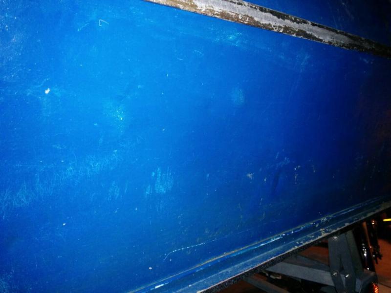

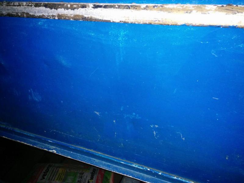

Вот собственно фото...

Николай​.Эти вмятины даже греть не нужно равняется на раз.

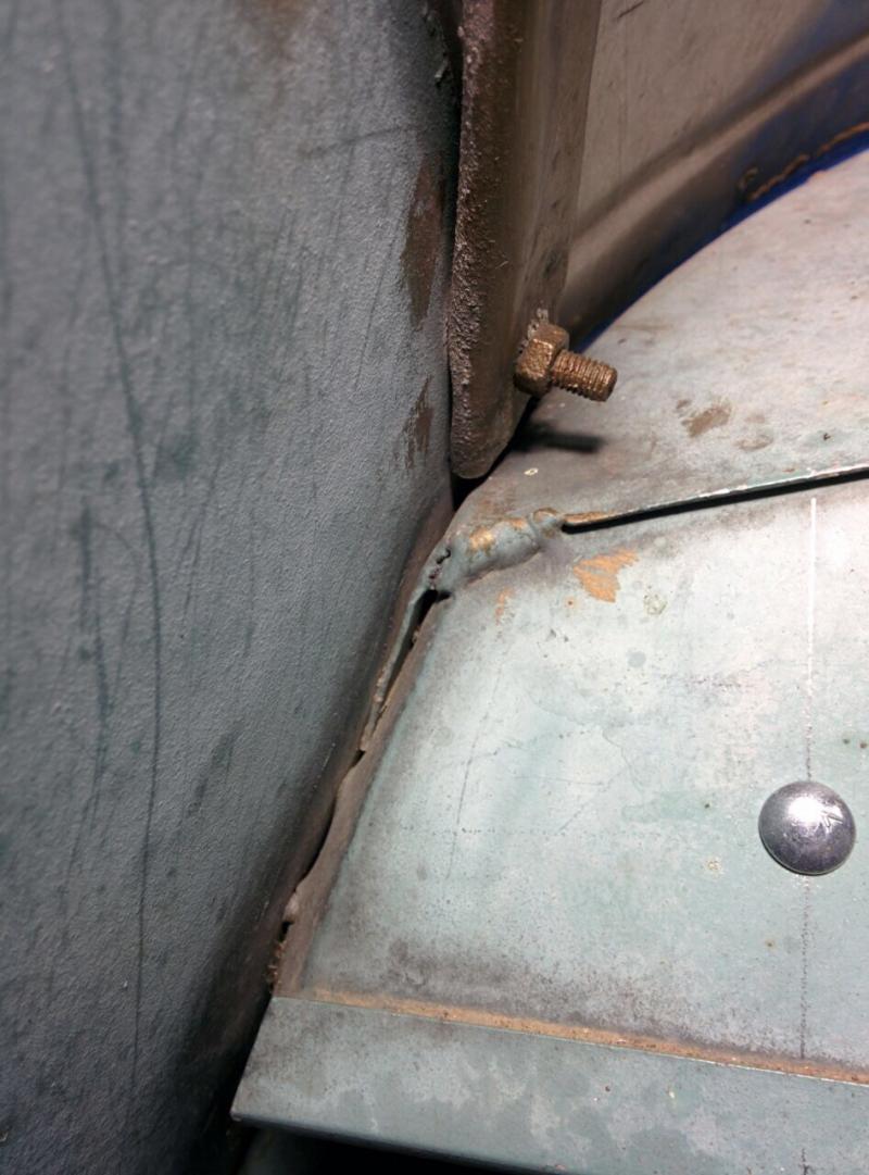

То что на фото выеденного яйца не стоит . Полтора удара молотком с дощечкой с обратной стороны и нету этих вмятин .

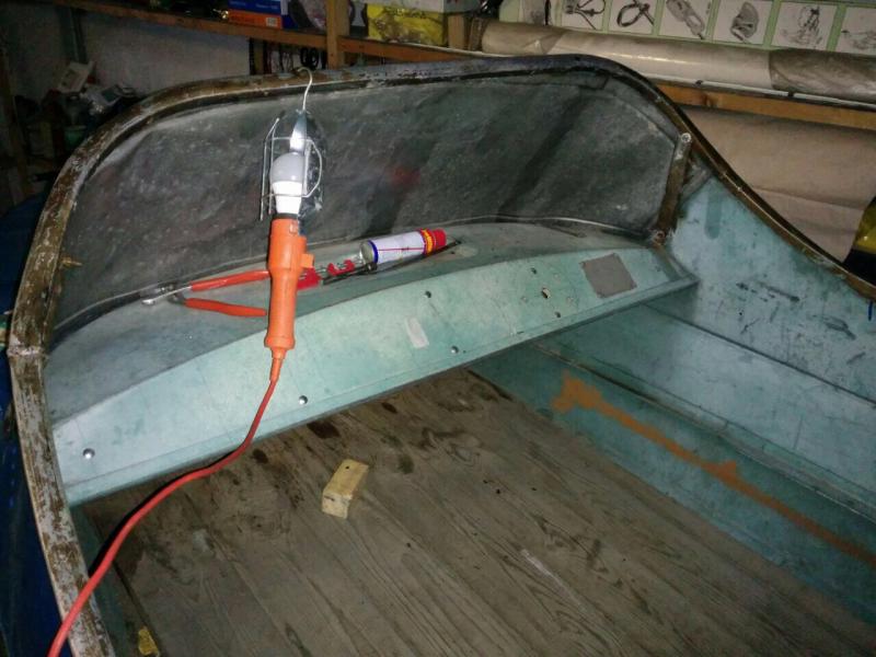

По поводу рамки ....
Снимай этот лист однозначно , бери бревно - метр в длину и диаметром см 15 . Два удара и угол рамки встанет на место , ещё 5-10 несильных корректирующих ударов этим же поленом придадут рамке симметричность .
Если рамка оторвётся по шву с левой стороны , то лучше пусть будет это сейчас , чем после покраски , на воде , когда на неё спиной обопрёшся или когда перевернёшь лодку на зиму вверх дном --- (99 процентов , что согнули эту рамку , когда переворачивали лодку вверх дном ).
Не стесняйся , пробуй смелее и всё получится .( я не стебаюсь , это реальные советы в твоей ситуации .)
Так и планировал пробовать, хотелось мнение опытных товарищей услышать.
Илья,Андрей-спасибо! :drugi:
Адмирал сказал(а):
По поводу рамки...
Лист этот сейчас держится в двух точках по краям, снизу и сверху-не закреплен. Просто рамка слева уже порвана по шву и без листа думаю выправить что то вообще не удастся. Сам не умею варить Ал да и нечем. Планировал за зиму все поправить, выявить темные (для меня) места, подготовиться и весной по теплу ехать на сварку и после этого на покраску.
Лодку взял в июле, жалко было терять сезон, повесил мотор и на воду, через месяц дистанцию собрал-прошёл так сказать ресурсные испытания. Получилось пока, что претензии только к внешнему виду (полы пока не поднимал)-установить стекло, подварить -усилить "родовые" проблемные места и усилить палубу на носу рифлёнкой. Программа минимум пока такая.

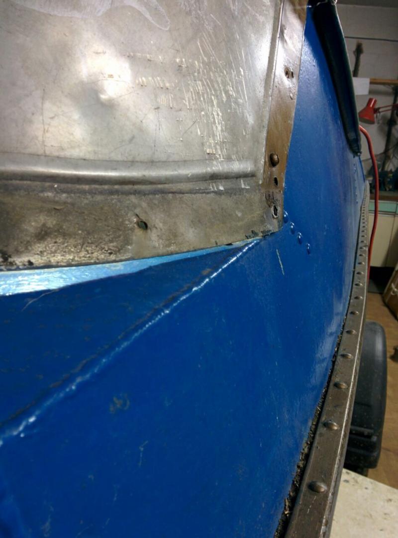

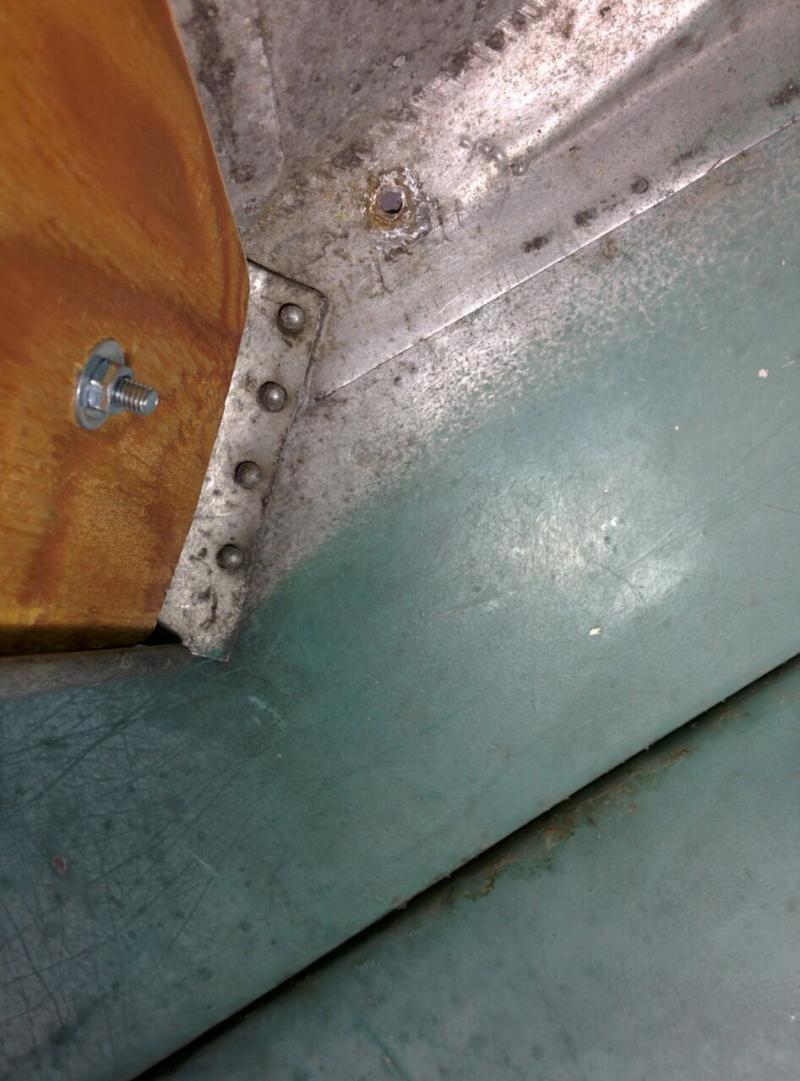

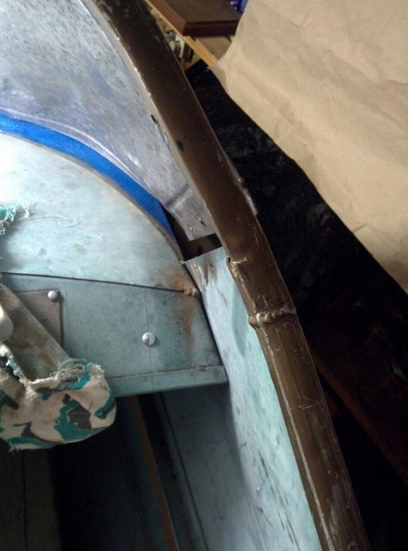

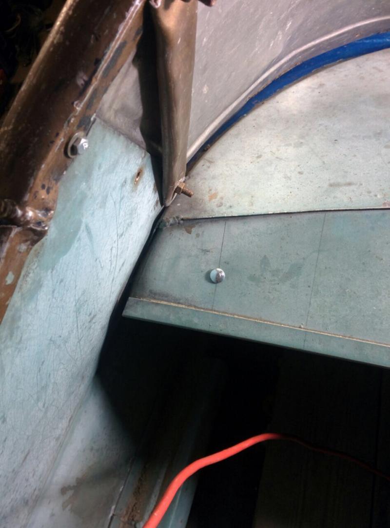

Сегодня поправил почти рамку, брусочком метровым немного поударял изнутри левого угла, отсоединил стекло "алюминиевое" с правой стороны и дальше руками-обнимашками удалось вернуть симметрию по продольной оси. Надо ещё немного сам профиль местами поправить. Холодно стало, долго не удаётся позаниматься.

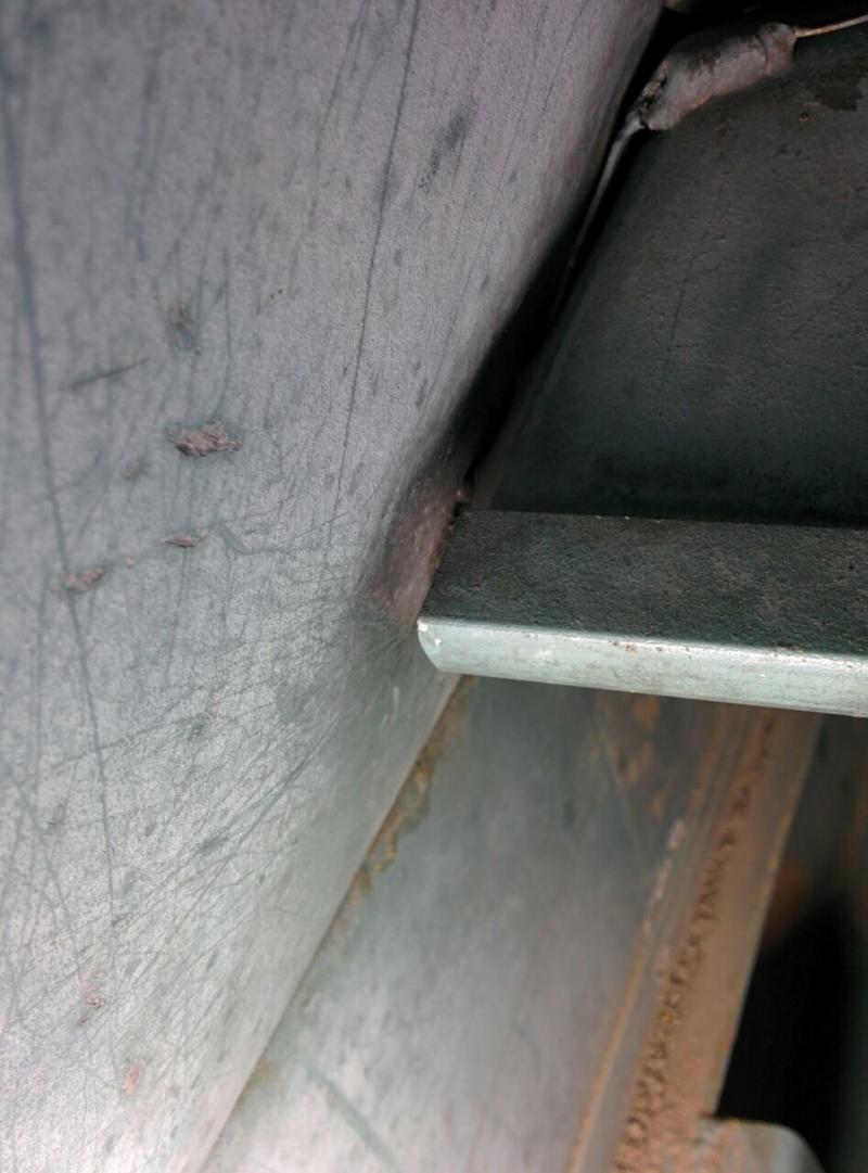

Вот ещё "фотовопрос":
16 758
1 440
Судя по фоткам левый и правый борты ровные снаружи . А зазоры разные - это советская сборка такая . Не заостряли тогда внимание на подгонку деталей друг к другу .
Забей , замаж герметиком для автостекла ( типа как шпатлёвкой ) и покрась .

Нет, сборка советская на уровне! Скорее это последствия переворота, о котором ты предположил. И борт в этом месте немного яйцом. Вот более информативное фото:
