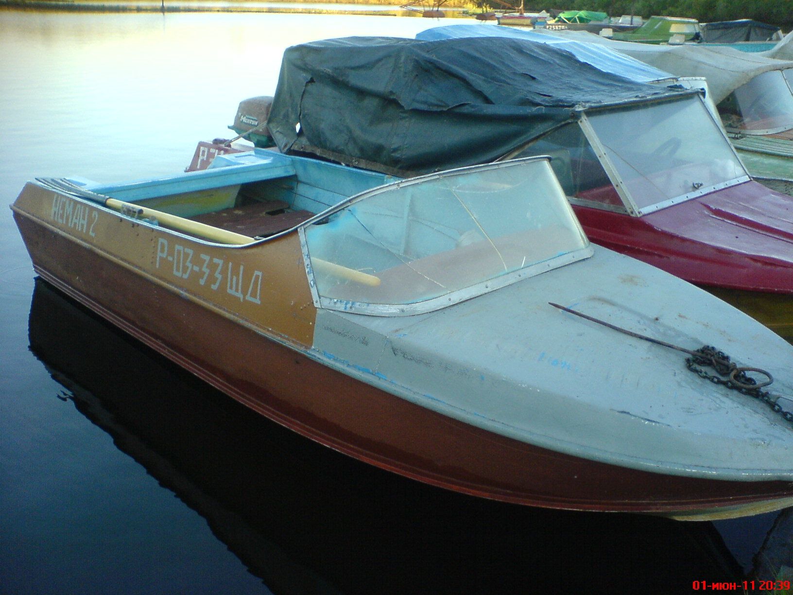

Джон опечатался...не "сотовый",а просто поликарбонат - прозрачный 3х мм.,гнётся ОК,посмотри как у Аlana вышло,фотки тут: topic42.html?start=50 . :D .

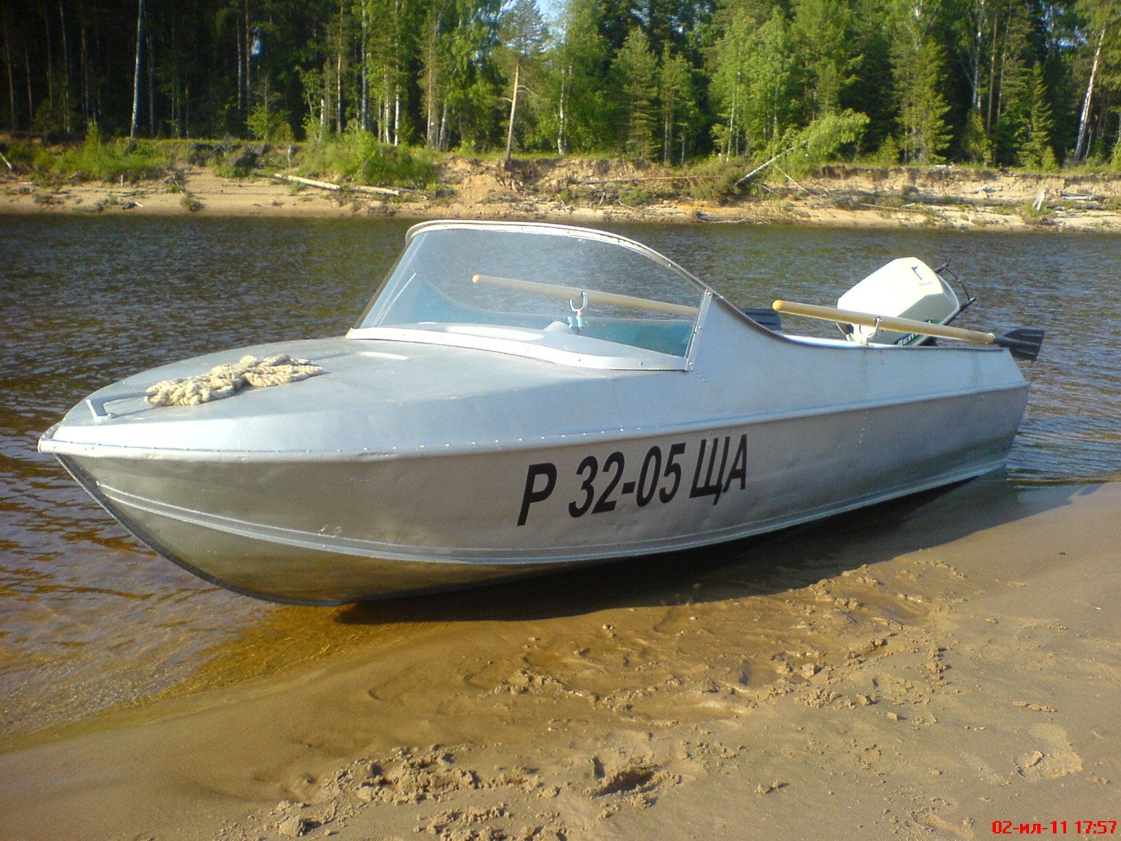

Я сделал шаблон со старого стекла на куске моющихся обоев и заказал новое из 3-мм монолитного (не сотового!) прозрачного поликарбоната в одной рекламной фирме. Обошлось это удовольствие в 2300р. У костромских умельцев (lodka44.ru) оно стоит 3000р. плюс пересылка (до нас 500р.) Устанавливал стекло в рамку один, без всякого нагрева, сверлил отверстия по месту, от центра к краям, встало все практически без проблем (только в одном месте перетянул винт крепления, и от отверстия пошла небольшая трещинка).

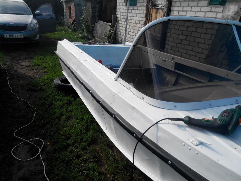

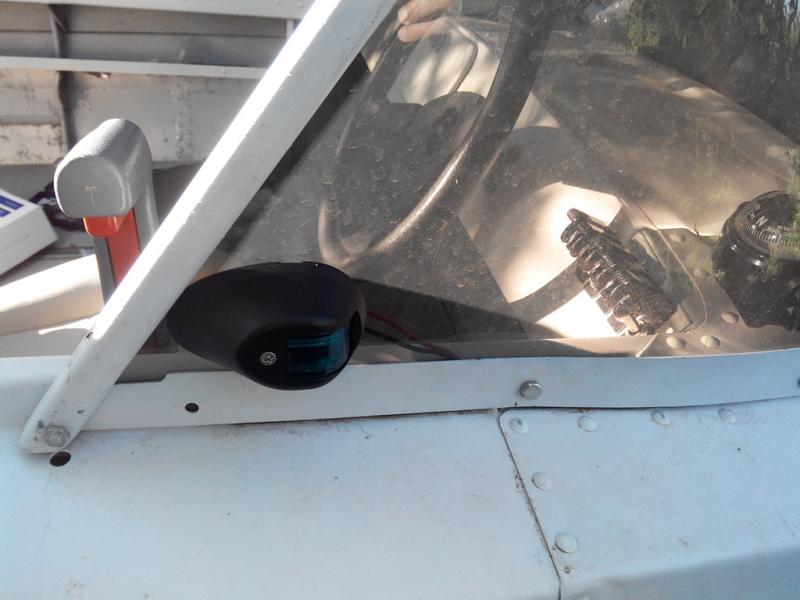

Тоже был у меня лист орг стекла 5мм в гараже, пол дня вырезал трафарет, пилил болгаркой... Когда устанавливали столкнулись со следующими проблемами: 1) было прохладно и фен хорошо прогревал одну точку, при этом остальные нагретые области быстро остывали (нужно гнуть в жару, чтобы не остывало резко) 2) Придавать форму ему не просто - нагреешь немного не в том месте оно там где не нужно и загнется, исправлять это проблема 3) при затяжке болтов может лопнуть если перетянуть.
В итоге мы его смогли заправить так, как оно должно быть, но видимо не догрели - лопнуло...
Купил по размерам из 4мм тоннированного поликарбоната вышло толи 2700 то ли 2800 не помню уже... По феншую, УФ слоем наружу.
Поликарбонат прочнее в разы, эластичный, но упругий. Можно его клепать, вкручивать саморезы... Сломаться он может только в том случае, если вы его пополам согнете и на месте изгиба сдавите так, что плоскости сомкнуться и то он от этого просто побелеет, а лопнет если вы его в обратную сторону выгнете и раскачаете.
К тонированному поликарбонату привык быстро, сначала казалось что чего - то не видно...
Минус пожалуй у него такой: у меня приборная панель белого цвета, она в тонированный поликарбонат сильно отсвечивает и когда едешь, видишь отражение панели. Весь сезон клал туда темное полотенце, на следующий сезон матовой черной краской покрашу.
Да чуть не забыл! В месте изгиба поликарбонат надо после установки феном прогреть - снять напряжение так сказать...

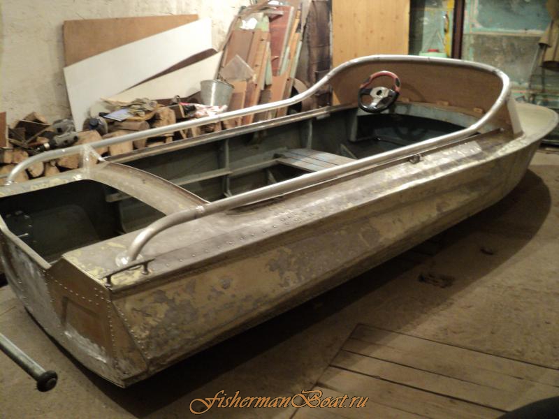

Друзья, подскажите как поправить геометрию рамки стекла? Что использовать для этого, с чего начинать? Сейчас стоит вместо стекла лист алюминиевый, но предыдущий хозяин установил его не "корректно". Получили натяжение и перекос геометрии рамки. Пока лист не снимал, чтобы жесткость сохранить и поправить уголок рамки по сечению, но чем это лучше сделать не сображу пока. Может быть "гитару" сделать под размер. Уже после этого снимать ал. лист и пробовать править геометрию относительно корпуса. Сейчас если смотреть вдоль продольной оси-разница по высоте 20 мм между правой и левой сторонами.
Поделитесь опытом личным пожалуйста!
9 560
4 780
Снимай лист алюминия и выравнивай без него.Изготовь из картона шаблоны стекла и подгоняй рамку,чтоб была симметрично.
Кикос
30.11.2015
3 007
1 068
Неман 2
Suzuki DT30RS
Если снять лист алюминия, то потеряется жесткость и не будет точки опоры совсем, чтобы можно было править профиль рамки.
16 809
1 469
Кикос сказал(а):
Покажи хотя бы фотку , чё там править собираешься ....
Я из дверки от шкафа ( ДСП) выпиливал шаблон и по нему гнул трубу аж 40 мм х 2 мм , а с Неманской трубой какие проблемы то могут быть ?
Кикос
30.11.2015
3 007
1 068
Неман 2
Suzuki DT30RS
Гнуть по кондуктору на столе-совсем другое. Но вы молодец! Если хотите что то посоветовать, хоть гляньте на предмет!
"Неманская" труба-это уголок примерно 20х15 и две точки крепления на корпусе. Причем одна практически порвана. Ну да ладно, вроде поймал поток-пара ключей газовых, молоток деревянный и пара струбцин. Двигаюсь понемногу.
