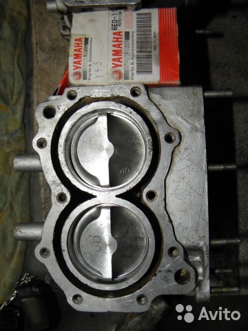

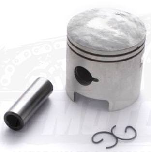

Судя по биркам внедряют -Поршневой комплект Yamaha 6E0-11631-00-98 на 50мм. http://www.dragonmotors.ru/zapchasti-i- ... 631-00-98/
Чавой-то они разные, или повар всё же врёт ??? продаваны опять ХЗ какое фото тиснули
https://www.avito.ru/sankt-peterburg/za ... _743742458
https://ru.aliexpress.com/item/Aftermar ... P-Outboard

С алиэкспресс ссылка не открывается. По верхней больно зубастая цена.

Ксанф сказал(а):
dima842 сказал(а):
Всё таки коллективный разум - ВЕСЧЬ!
5 минут поиска после пинка в нужном направлении и вот они родимые поршня https://ru.aliexpress.com/item/Aftermarket-Piston-6E0-11631-00-98-for-fitting-Yamaha-4HP-5HP-Outboard-engine-STD-size/1972596856.html?spm=2114.03010208.3.103.PkHZDh&ws_ab_test=searchweb0_0,searchweb201602_4_10000560_10000606_10000561_10000073_10000357_10000074_10000608_10000709_10000660_10000704_10000703_10000175_10000507_10000401_10000505_10000558_10000068_10000552_10000063_10000365_10000367_10099_10000156_10000663_10000665_10096_10000669_10000569_10000097_10000094_10000337_10000723_10000090_10000147_10000091_10000726_10000144_10000339_10000150_10000679_10117_10084_10000678_10083_10119_10000676_10080_10000153_10000673_10082_10081_10110_10111_10112_10113_10000535_10114_10000534_10000089_10000086_10000710_10000083_10000349_10000690_10000135_10000716_10000080_10000693_10078_10000717_10079_10000688_10073_10000684_10000140_10070_10122_10123_10120_10126_10127_10124_10000546_10125_10065_10068_10000132_10000033_10000030_10000026_10000126_10000023_10000129_10000123_432_10000696_10060_10062_10000699_10056_10055_10054_10000632_302_301_10059_10000120_10000020_10000013_10000117_10103_10102_10000016_10000114_10000111_10052_10053_10107_10050_10106_10051_10000621_10000384_10000629_10000101_10000100_10000576_10000579_10000104_10000045_10000578_10000375_10000108_10000377_10000612_10000390_10000613_10000042_10000592_10000594_10000039_10000587_10000036_10000389_10000187-10119,searchweb201603_1,afswitch_1_afChannel,ppcSwitch_5,single_sort_0_default&btsid=6363cdac-7e8b-4870-ba4a-de7d75e66873&algo_expid=7aad5b11-8db0-4cf4-9fc1-6777c4c3203a-12&algo_pvid=7aad5b11-8db0-4cf4-9fc1-6777c4c3203a

Китай он такой. для 4-5л.с. 54мм, для 6-8л.с. 50мм. восток дело тонкое однако.
