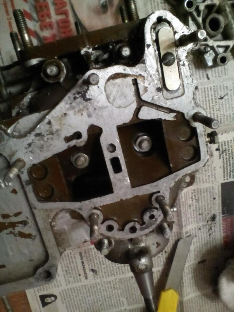

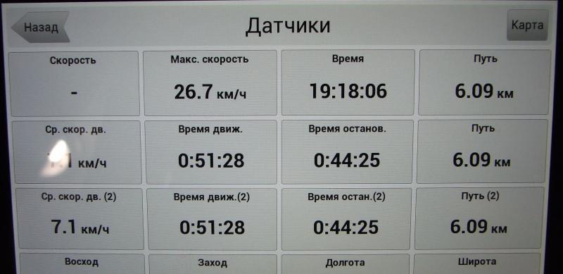

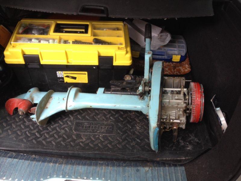

Отдали второй Прибой, сказали не хоженый, втулки как новые, а люфт КВ присутствует, ощущение что с завода так выпускали. Разбираю, фотографирую, буду доводить до рабочего состояния, кому что надо сфотать, измерить, пишите в личку. Первый Прибой работает, вчера гонял. :crazy:
P. S. 26,7 км/ч. по навигатору, ветер 2 м/сек.

Поздравляю с такими результатами.
Очень сильно интересует скорость, поэтому несколько вопросов.
Какой гребной винт.
Количество оборотов.
Ну и конечно лодка.
Просто у меня с шагом 7 винт трех лопастной и минимальной загрузкой скорость была 24км/ч. и 4700 оборотов. лодка смарт-310L. Как бы не старался больше не шла, и то мне кажется, что 7 шаг тяжеловат для нашего моторчика.
capral
19.06.2015
163
Кировская обл.
andrey
Flinc320L
HDX32L, Прибой
1. Винт родной.
2. 5200 +/- RPM (тут ничего не могу сказать, тахометр китайский и что он показывает? но мотор верещит здорово, чуть позже выложу видео.
3. Лодка в профиле. FLINC 320L(бескилевая).
Нвитетел, датчики специально сбрасывал что бы посмотреть какая максимальная скорость за поездку. Катался недавно на Тохе 9,8 в двоем 33 км/ч, один я даже не рискнул газ дать на половину, жуть. Все это показали приборы, если они врут, значит и я вру.

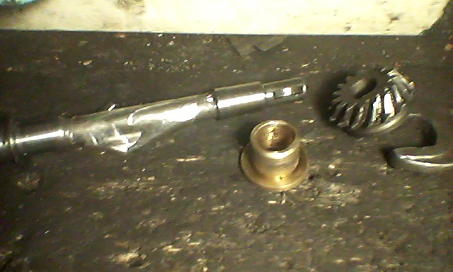

ДЕНЬ ДОБРЫЙ!Кто перебивал латунные втулки на редукторе?Непонятно как выбить(может греть корпус?),ещё хуже как потом завтулить обратно,особо нижнюю.
Ксанф
29.10.2014
231
Вятка
Flinc 290
прибой 1971г.,прибой 1974г

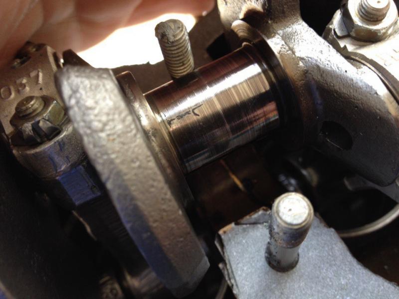

Выбил сегодня сверху длинным воротком.Вал содран капитально ,втулка -на свалку,ведущая шестерня сожрана на 1,5 мм.ведомая-идеальная(!?).Бум восстанавливать.

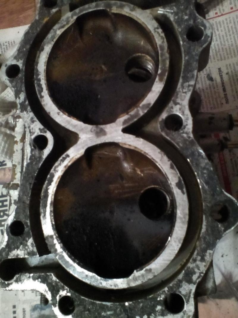

Добрый вечер всем . Вот и я тоже решил что долгими зимними вечерами можно посветить себя чему нибудь путному , например восстановить Прибойчик. Куплен он был в Петрозаводске с пересылом в Самару обошлось в 3760 деревянных.
скажу сразу опыта ремонта моторов -НОЛЬ. Когда-то в детстве насиловали мопед Рига 13 но уже толком не помню что да как .
Вобщем занялся я безумной идеей практически ни чего не зная о моторах.
При беглом осмотре мне показалось что двиг не много отбегал сама нога практически не пошарканая . Двигатель с заводской пломбой- значит не вскрывался.
для начала проверил люфт он оказался мм 2 .
Что ж нужно половинить . Начал разбирать внутри все вроде бы как прилично чистенько , но вот когда снял голову то увидел толстый слой сажи на головках поршней как буд-то масло коптило . а до этого снял помпу и она была в масле которое от редуктора. к стати сама крыльчатка на сколько я смог увидеть в хорошем состоянии , но вот то что она в масле была не повредит ли резине ? И может быть она масло гнала как то в камеры поэтому и сажа на головах или это от того что прежний хозяин много масла в бензин лил ?
до конца снять колен вал не смог потому что не смог открутить две гайки не оказалось такого ключа, но очень хочется посмотреть на постели кв.
Дальше на сколько смог разглядеть зеркало цилиндров вроде бы без задиров . единственно от верхнего края цилиндра мм 2 слегка подернулось ржой не везде . чуть чуть по пару пятнышек мм 4-5 не страшно это ? может уксусом отмыть да и ладно ?
И к стати чем поршни отмывать чтоб не сильно воняло от этого нагара . А то я его дома курочу .Жена отнеслась с пониманием ))).
Да и еще с наружи моторчик покрашен краской типа серебрянки , наверное с завода ? А вот под ней он цвета хаки !! при чем этот цвет настолько стойкий что я подумал может очистить серебрянку и оставить этот цвет ?? или что посоветуете??
Хочу в скорости доразобрать узел КВ и посмотреть что там .
P/S ...сильно не пинайте ))

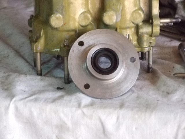

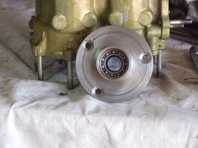

Спасибо за разъяснения . А какой вариант лучше с одним сальником или с двумя все таки ?
capral
19.06.2015
163
Кировская обл.
andrey
Flinc320L
HDX32L, Прибой
Я с одним делал, предыдущее сообщение отредактировал, добавил информации.

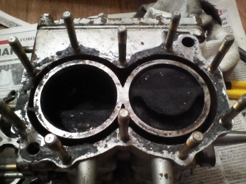

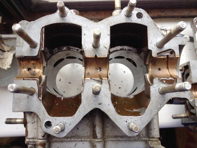

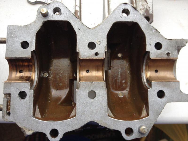

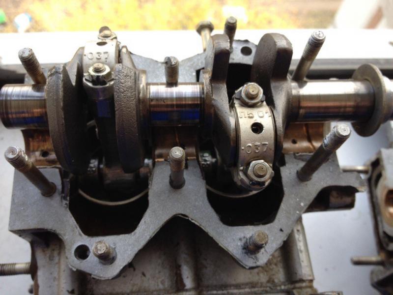

Добрый день . Вот сегодня раскрыл наконец то .н
1. на КВ видно раковину не страшно ?
2. сам пока не понимаю , выработка на бронзовых втулках большая?
3 ссыль на видео где виден люфт https://vk.com/video159048641_456239033
4 . Когда снимал поршня через отверстие для подачи масла там где иголки увидел просвет между ними почти с одну - две иглы . по счету их 26 неужели так сточились или это норм?? внутри было чуть масла довольно чисто и никакого намека на маллическую пыль
Ну и вопрос который меня тревожит - можно сделать или искать новую голову???
P/S 98 страниц читаю . но пока не которые вещи не могу понять. И форум создан для общения и обмена опытом.А так как я говорил что полный ноль в моторах - спрашиваю те вещи которые у корифеев вызывают смех и раздражение . В общем жду советов :sorry:
capral
19.06.2015
163
Кировская обл.
andrey
Flinc320L
HDX32L, Прибой
И так;
1. Не страшно.
2. Судя по верхней и средней, выработки не вижу.
3. Я уже говорил, у меня второй мот почти не хожен, а люфт присутствует.(подозреваю качество изготовления)
4. Проверь радиальный люфт шатунов на валу, если нет, то и не парься.
Ну и вопрос который тебя тревожит - можно сделать, и даже нужно сделать, а искать новую голову???, ну чтож, лишняя голова не помешает, если найдешь. Как делать?, притирать, развертывать, вал под подшипник.
