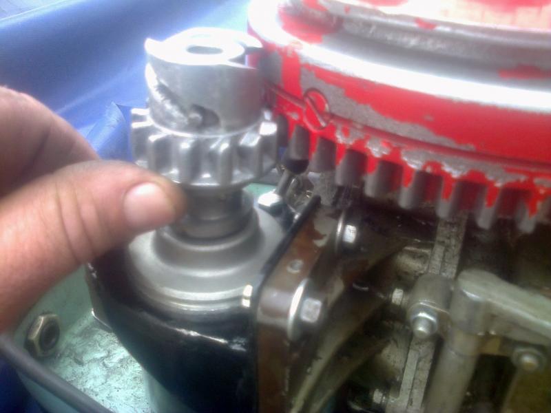

Парни, подскажите, сколько зубьев на штатном стартере? Смотрел на Ветерковском - 13.
они одинаковые по зубьям
Не хорошо обманывать, Алексей :ayayay получил сегодня стартер - не 13 зубьев, а 15. Чуток побольше родная звезда в диаметре, чем ветровская.
lbrj дико извиняюсь если что не так, но у меня на электростартере ветерковский стоит , родного не нашел а когда собирал - пришел к выводу ,что одинаковые , во всяком случае сезон доезжаю - зубки как новые

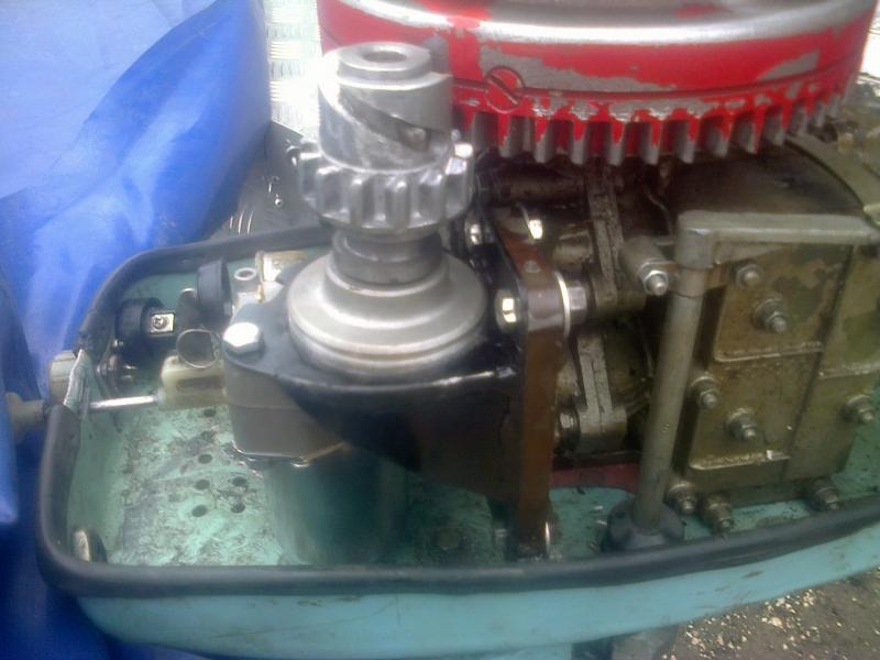

Алексей, если не составит труда, скинь пожалуйста фото стартера, как компоновал интересно.
присоединяюсь

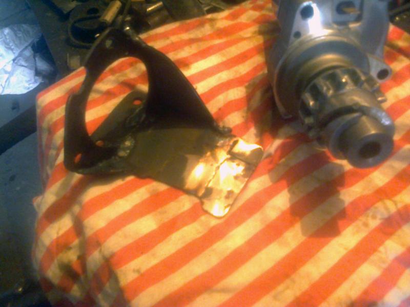

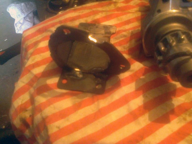

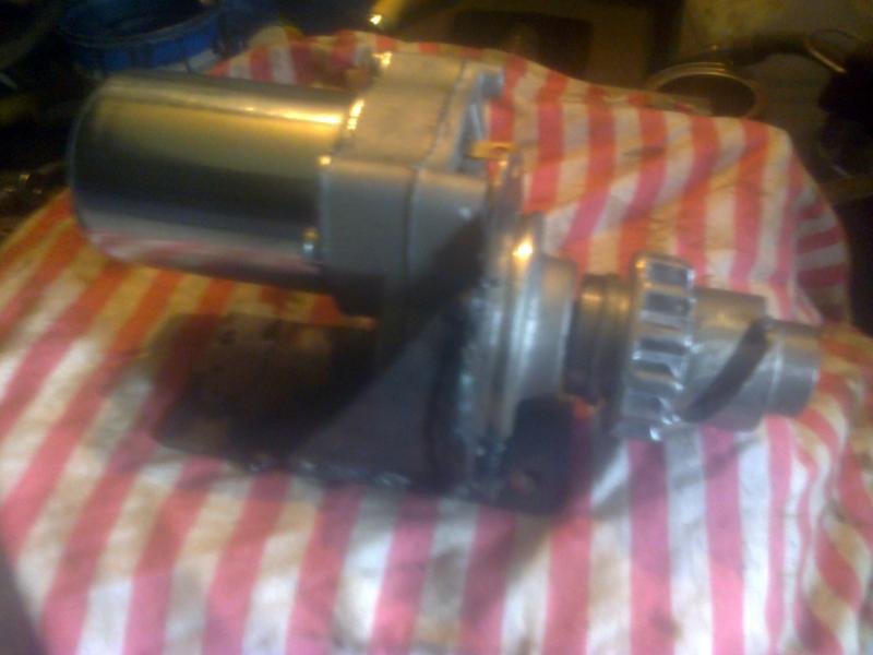

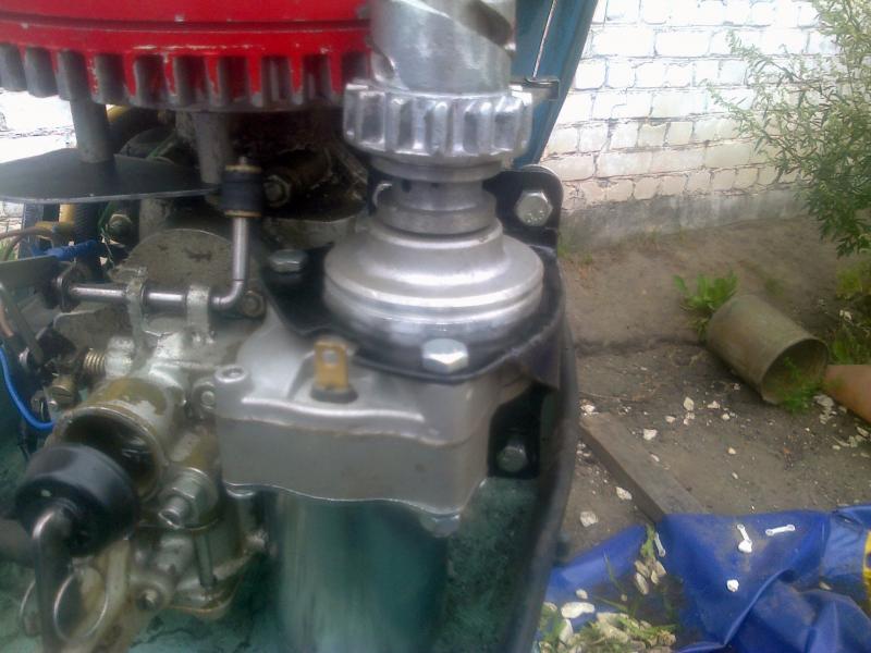

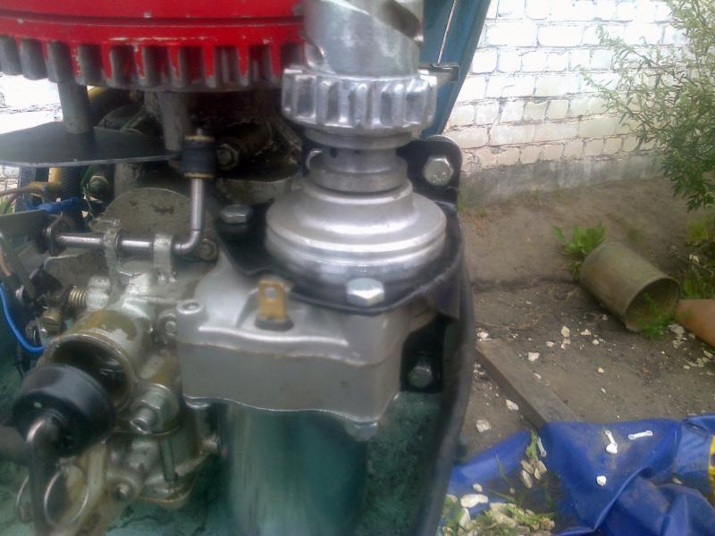

нашел фотки , только почему-то в обратном порядке загрузились и качество телефонное :pardon:

нашел фотки
Алексей, звезду как садил на стартер (я так понимаю он с редуктором?)? Штатную звезду э/стартера сточил и завтулил на нее звезду ветра?
да , звездочку проточил и вал новый делал под звезду а что-бы закрепить все это хозяйство сверлил насквозь вал , бывшую звездочку стартера и шлицевую м3 сверлом и поставил штифт

Так и предполагал, Алексей. Стартер от какого мопеда, на трех опорах?

на трех опорах , от какого мопеда не знаю - покупал по внешнему виду , на ютубе видео есть . А по поводу родного стартера , к сожалению , сказать ничего не могу , у меня его не было никогда . Шморгалкой дергал :jokingly:

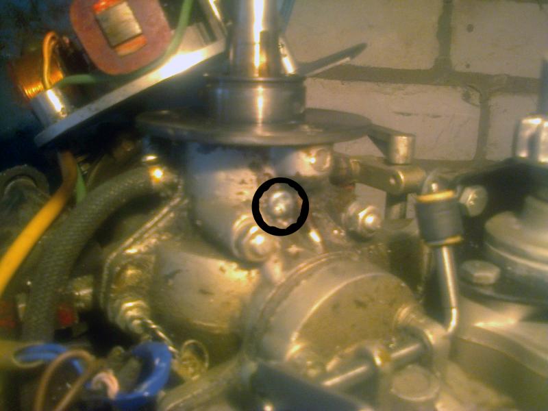

привет Всем ! возник вопрос : правильно-ли я сделал закрыв отверстие в районе верхней втулки коленвала
