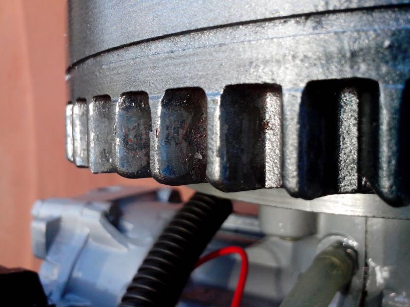

есть у кого-нибудь фото стартера сверху с маховиком, расстояние хочу глянуть*

Евгений, набросай от руки схемку какие размеры нужны. В обед буду в гараже - измерю и сфотаю.

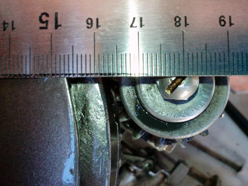

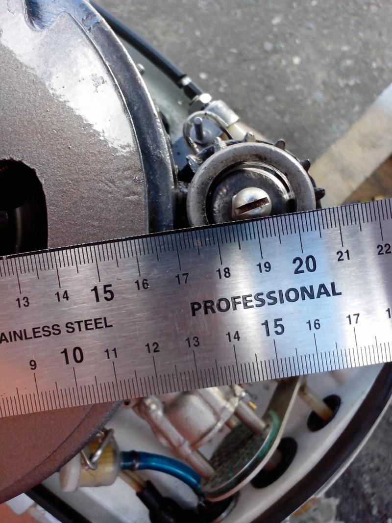

Дмитрий, просто снимок сверху маховик и стартер, лучше если с приложенной линейкой. Хочу увидеть правильное расстояние между зубьями маховика и зубьями звезды стартера.
На какую глубину зубья звезды стартера входят в зацепление с маховиком (полностью, на половину или может 2/3)?

Хорошо.

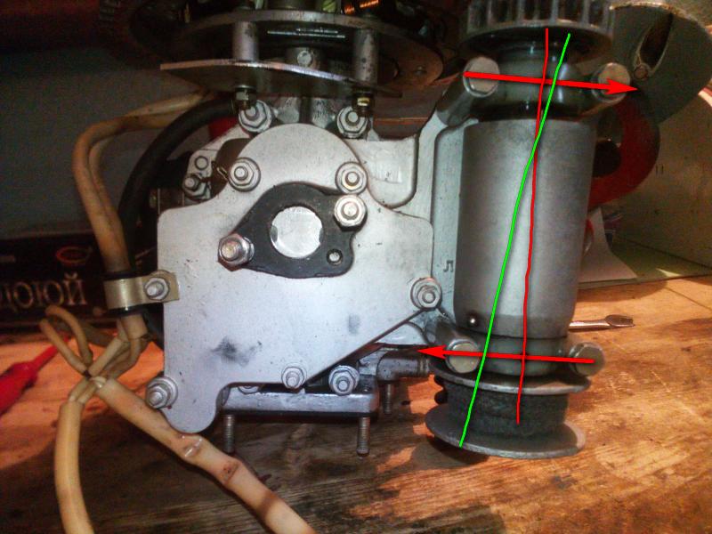

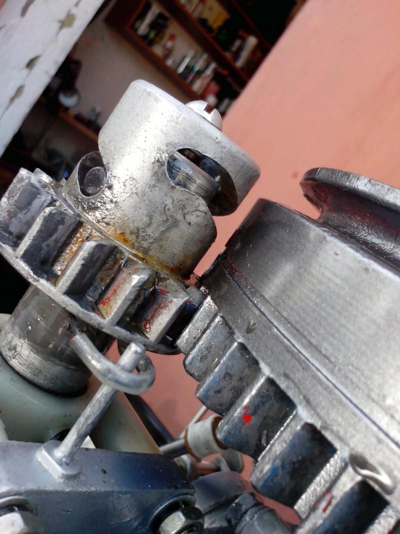

привет парни .я нак своем нижнее крепление стартера придвигал чуток к мотору .получается что шестерня подходит к маховику не паралельно а как бы наискосок.зацепление происходит как бы мягче.
точно так же пробовал, т.е. верхнее с прокладками регулировочными, а нижнее без них.

чуть не так.стартер развернуть низ ближе к мотору верх дальше от маховика

Понятно! Буду искать оптимальный вариант. Спасибо, Коль, за снимок!

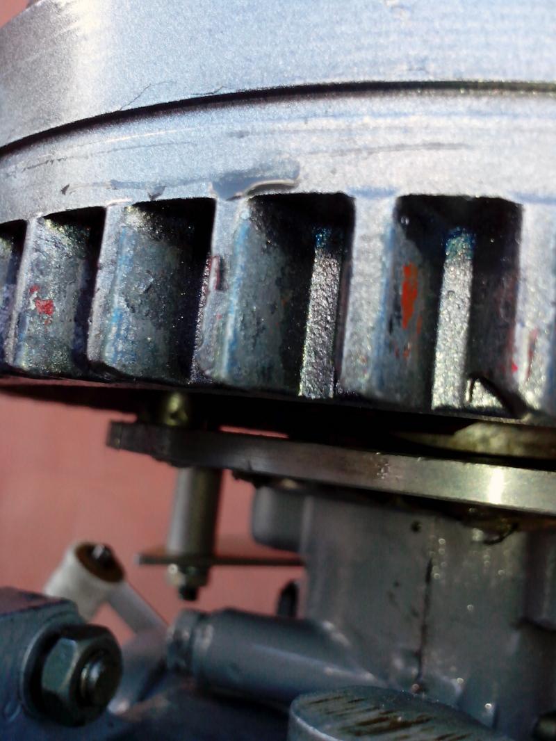

Глубину захода можно рассмотреть по затирам краски на маховике.

Дмитрий, спасибо большое! Буду придерживаться этого расстояния.

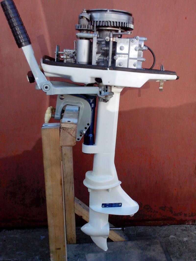

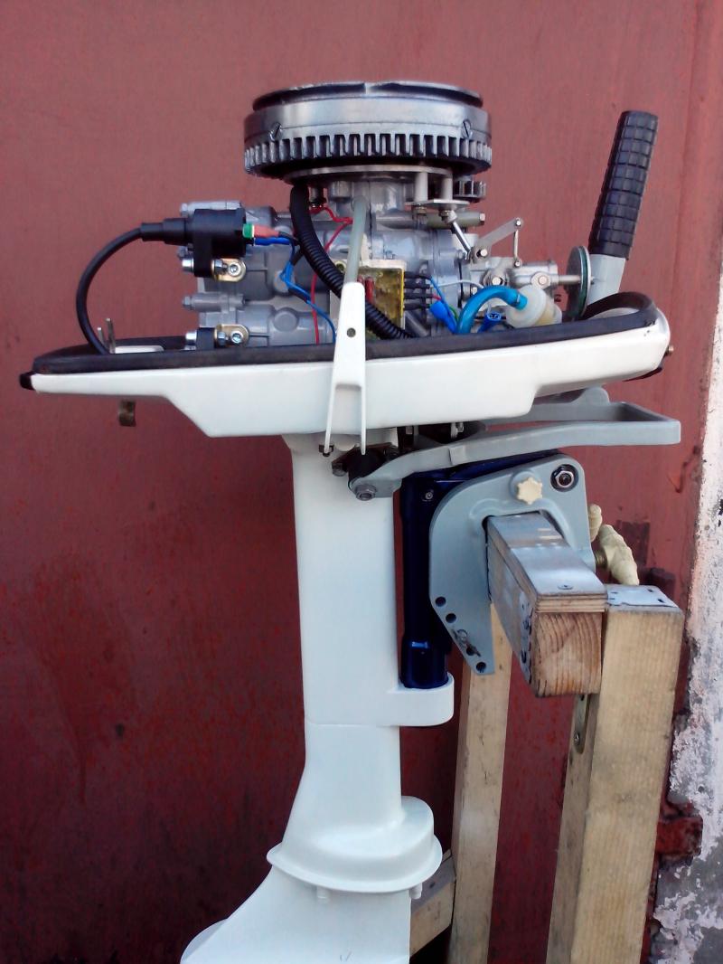

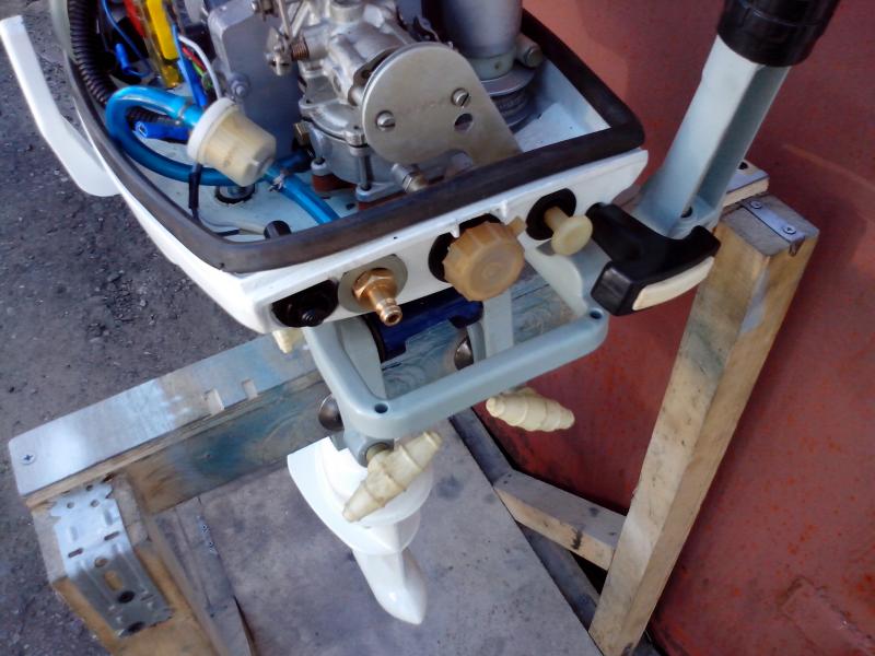

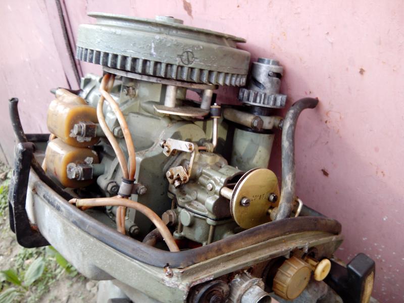

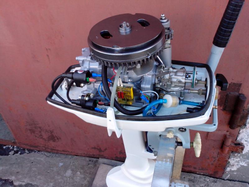

Немного общих фото. Это то что получилось у меня в итоге из ржавого зеленого чудища (фото выше):

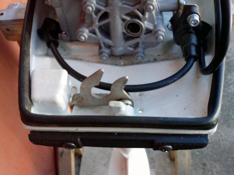

Коннектор "Волгаря" на месте розетки:

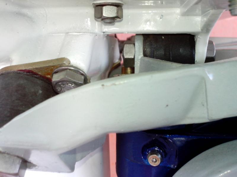

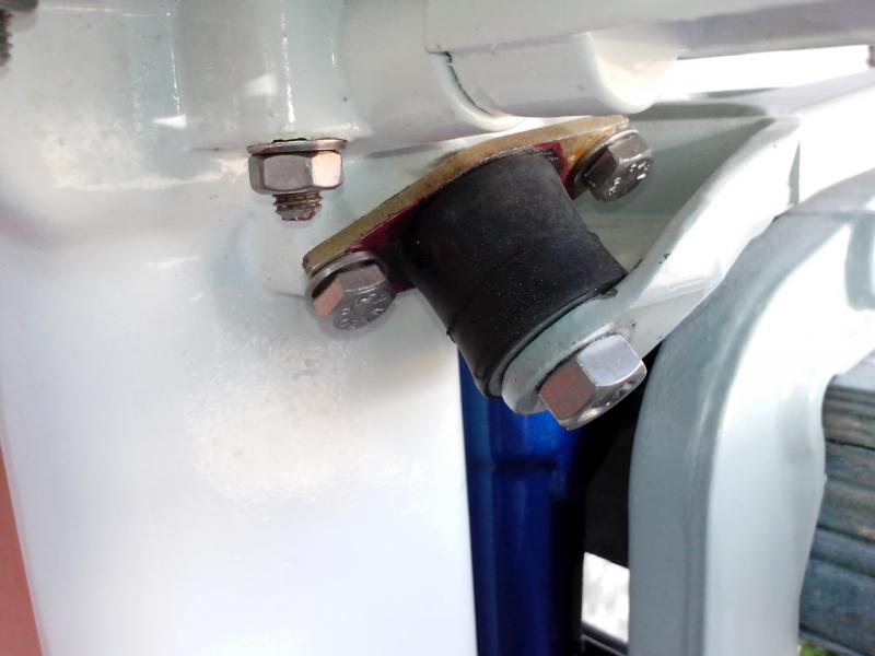

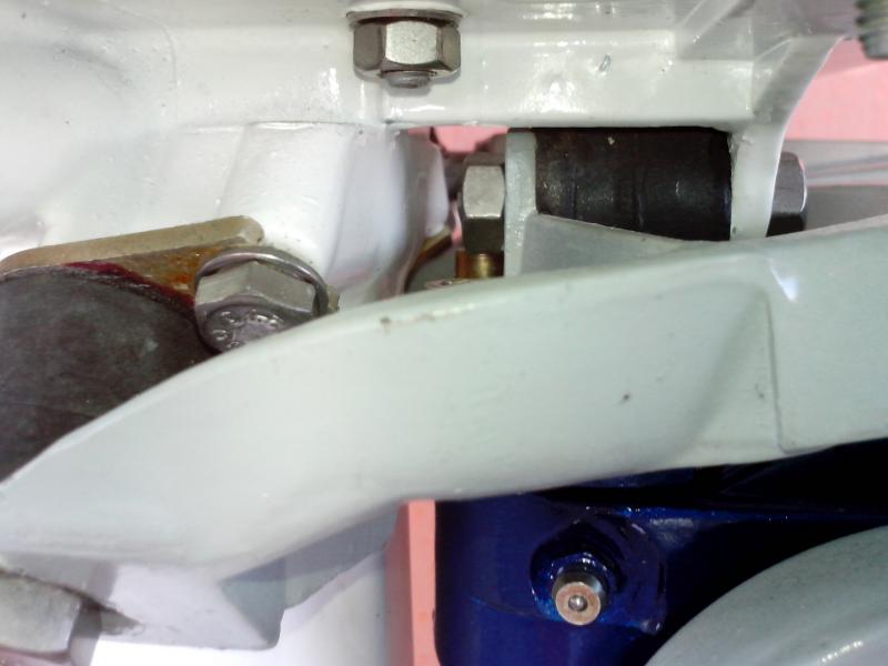

Подушки от грузовика "Скания". Там крепят масляный радиатор, вроде. С нашими по размеру 1:1. В родной платформе режется резьба и заворачивается подушка. Я еще узкой гайкой законтрил с обратной стороны платформы. Правда, чтобы встало на место, надо выбрать паз на "ноге" для гайки.

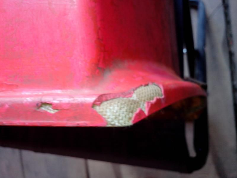

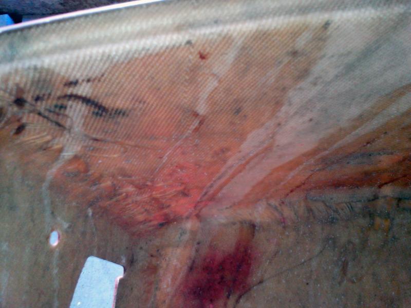

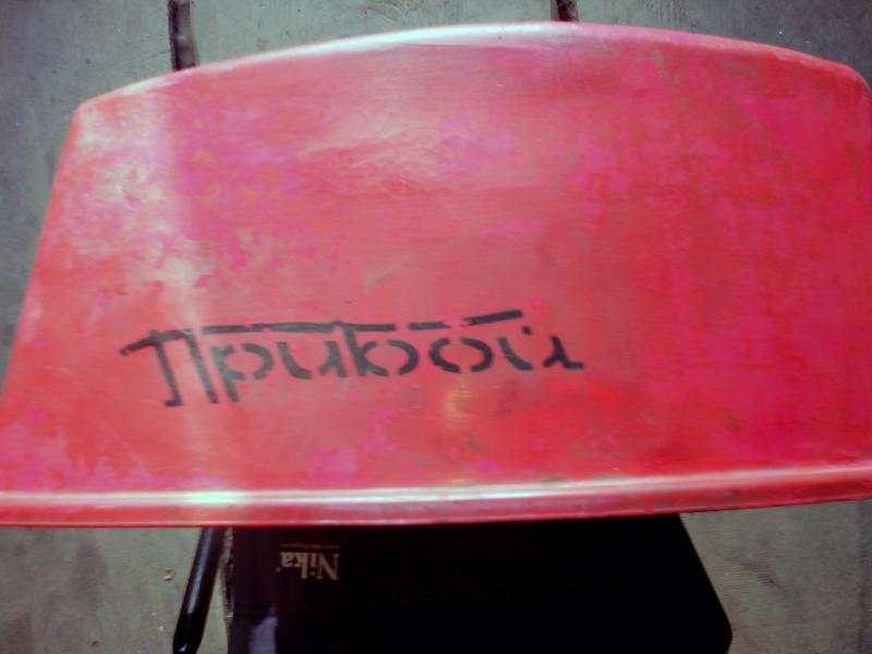

Колпак "первой" серии. ХЗ как их изготавливали: или "болван" сначала формировали, или пластик "усиляли" потом стеклотканью.
С последующими сериями не совместим по обводам. Пластиковые шильды по бокам отсутствуют. Просто надпись.
Сам пластик "задубел" от времени. Надо шпаклевать и красить.

ну ты, Дим, и сотворил красоту! жму пять за старание! какую эмаль использовал? что с поддоном делал, полочка в задней части интересная? уважуха!!!

Спасибо, Евгений, за добрые слова. Эмаль разная: Мобихэл, Автон, Кудо (все что в гараже было). Голову и поддон термостойкой какой-то покрасил. Все под лак.
На самом деле, красота не очень практичная. Белая нога пачкается очень. Хотел отдать на покраску в проф. мастерскую, но ценник...
Поддон стандартный, цельнолитой. Такой шел до 1967 года. В 68 упростили на штамповку из "фольги".
