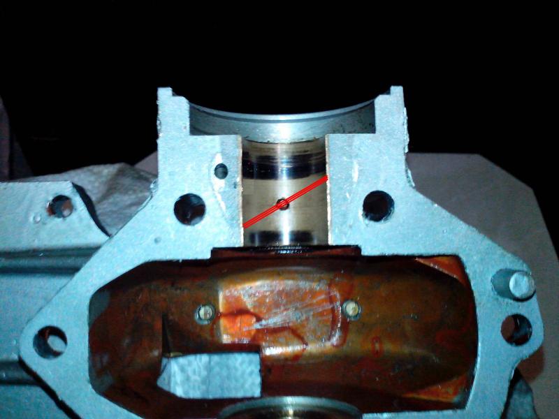

Dim_pnz сказал(а):
Хотя, наверное, зря я. Отверстие это вверху. Наоборот, из полости клапанов через него должна дополнительно поступать жижа? Или все же "излишки" из кармана стекать?
Гуру, наставьте на верный путь!
Двигатель классный, мои поздравления!
Хотя, если честно, сильно озадачен состоянием верхней опоры... Вариантов почему так случилось - два.
Первый. На новом и не обкатанном двигателе Прибоя зазоры в данных местах минимальны. При его обкатке важно не допустить перегрева и повышения оборотов т.к. масляная плёнка которая создаётся (обволакивает) между поверхностями шейки КВ и собственно втулкой при начальных минимальных зазорах очень тонка, а тяжёлый (непомерно) маховик ещё и усугубляет это положение. Первый вариант - сильно погазовали при обкатке.
Второй. На столь великовозрастном двигателе все трубки, шланги, мембраны и проч. РТИ не прошедшее замены перед заводкой, должны находиться в деревянном состоянии. Много не надо данному двигателю если у него прилипла пластина перекачивающего насоса или был подсос воздуха в трубке перекачки... Советую поставить прозрачную и разок при обкатке залить ШТИЛевское масло (красное) Как будет всё наглядно! Как на стенде можно будет увидеть волновое поступление (перекачку) масла в верхнюю опору. Раннее описанный вариант с клапаном от карбюратора ВАЗ очень в тему.

Dim_pnz сказал(а):
Я всю эту прелюдию к чему затеял. Схема смазки верхней опоры по заводской задумке не работает. На новом моторе уже такая херня.
Если я правильно понял, то из канала перекачки конденсата жижа поступает в карман опоры на картере, потом наволакивается на шейку КВ, тащится по части втулки что в картере и снимается с КВ в карман на другой стороне. Из этого кармана жижа стекает в полость клапанной перегородки, т.е. идет опять в картер. Поэтому вторая часть верхней опоры, что на крышке картера, голодает.
А если заглушить этот канал "отсоса"? Кто что думает?
Дмитрий, не стоит глушить данное отверстие, этим самым ты остановишь цикл смазки. Данный цикл является не замкнутым т. к. есть отверстие слива "излишней смазки". Владимир очень правильно возмущался по этому поводу и предложил кординальные и правильные решения по усовершенствованию СС данного двигателя, в особенности дополнительно досверленные отверстия и заглушенный слив "излишней смазки" в ногу. Я тоже сделал заглушку.

Евгений, про перекачку, вазовский клапан и прозрачную трубку все понятно. Всегда ставлю прозрачную на других моторах.
С отверстием в крышке картера разобрался сам. Как мне думается, оно и является главным движителем конденсата. Глушить его, конечно, это я погорячился. Клапан перекачки исправный. Трубка перекачки в бодром состоянии. Зазоры и трещины в ней я проверил первым делом. Масла для первой заводки плеснул нормально.
Смущает одно: когда разобрал двигун после запуска, то везде где можно увидел хороший "жирный" слой масла. Везде, кроме половины верхней опоры, что в крышке картера.
Насчет глушения слива "излишек", практика показала, что их там не так и много. Этот канал отвода в дейдвуд у меня был практически сухим. Да и нижняя опора сильно не голодает.
В принципе, подшипник в крышке облегчит участь верхней втулки. КВ и крышку уже отдал на шлифовку/расточку. Но все равно хочется по уму доработать СС.
Сверление одних только отверстий в опорах не сильно спасет ситуацию. Пятно смазки будет минимальным. В дополнение в ним надо резать дремелем канавки как на средней опоре.

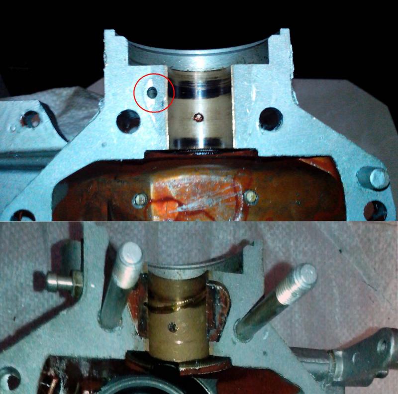

Дмитрий, я немного подзабыл, не сказал сразу, для увеличения пятна контакта с маслом и достижения наибольшей поверхности смазки верхней опоры, предлагаю сделать следующее: аккуратно, буквально на 1 мм подрезать (сгладить) уголок втулки как показано на фото. Не перестарайся, нижний уголок не срежь, а то будет всё тупо сливаться в картер.
Про "подшипник в крышке": отверстие перед маслоотражательной шайбой для смазки подшипника будет очень в тему. Шайбу-отражатель в топку. Беспокоюсь лишь за подшипник, хватит ли ему смазки из энтого отверстия или стоит поставить закрытого типа и солидольчику набить? Как думаешь?

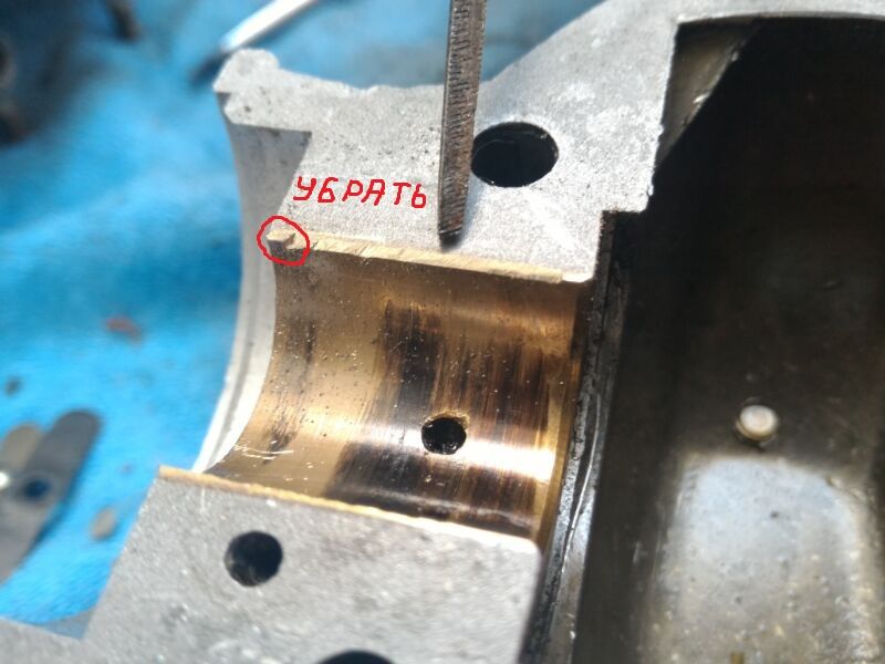

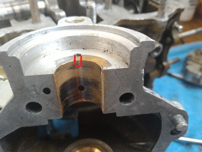

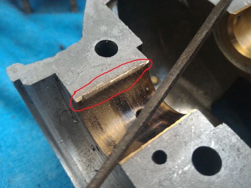

Dim_pnz сказал(а):
Подрезка острого края, думаю, вариант не плохой. Спасибо.
Резать канавку для масла в опоре, как на фото, смысла нет.
Эта зона и так смазывается. Как бы подать смазку к самому верху опоры?
Подшипник буду ставить закрытый.
Компас 330 - лодка своеобразная. Киль достаточно большой, а длины нет. Чтобы поставить ее на глисс нужны бОльшие энергозатраты, чем для пайольной лодки такой же длины.
Раздушенная до 8 л.с. Ямаха вытаскивает ее на глисс с двумя упитанными хомяками и барахлом (всего полезной нагрузки около 250 кг) на стоковом винте 8,5х7,5 еле-еле в штиль. Если в кокпите загрузка 180-200 кг, то веселее, но все равно мало.
На 6 силах я на К-330 не пробовал.
Спасибо за ответ по ГЛИССУ.
"Как бы подать смазку к самому верху опоры?" - есть одна мысля. В предыдущем ответе я советовал - "Не перестарайся, нижний уголок не срежь, а то будет всё тупо сливаться в картер." а вот верхний уголок ,я думаю, резануть можно. Смазка должна подниматься вверх и смачивать ещё и полость подшипника дополнительно. НО. Существует риск поженить картер с атмосферой. Вопрос с сальником над подшипником, будет таковой?
Вторая мысля: Сделать канавку от отверстия канала как на фото. Поразмысли. Варианты есть. Выбери доступный и правильный для себя.

"Подрезка острого края, думаю, вариант не плохой." - чем мне самому понравилось это решение, тем что масло там остаётся по всей ширине втулки. Только со сборкой осторожнее, на герметик когда будешь сажать, чтобы его излишки не забили эту канавку.
Сидел вечерок тоже думал над проблемой смазки верхней опоры. Лил масло в двигатель в отверстия шприцем и продувал воздухом (ртом) со стороны смотрелось смешно. При разбитой верхней опоре без развёрток и подшипников с помощью только АФК временно удалось убрать биение КВ на ХХ. Но, по наблюдениям, зазор возвращается если через каждые 5 мото часов не делать инъекцию чудодейственной присадки. Устройство "инъектора" напоминает капельницу из больнички которая капает в прозрачную трубку подачи масла к верхней опоре. Пока мотор на обкатке занимаюсь вот такой хе...нёй. Если устойчивого слоя не образуется, будем колхозить подшипник. Как то так.
PS: Очень существенно поменялась работа мотора до и после обкатки. Двигатель не узнать: прошла вибрация, появилась устойчивость оборотов, приёмистость, способность чётко реагировать на регулировку карбюратора. Применяю присадку для мягкой приработки 2-х тактных двигателей.
