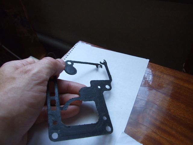

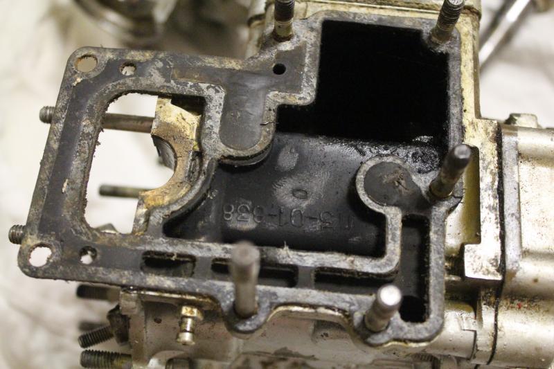

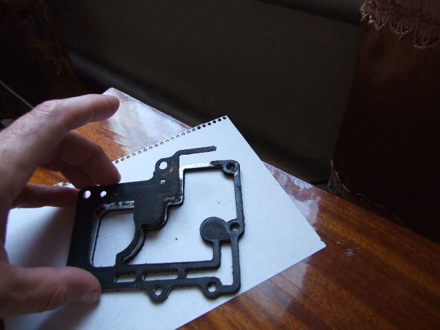

Прокладка между ногой и головой. При разборке получились два косяка, по одному с каждой стороны.
Менять или гермет справится.
Если есть спешка и "чесотка рук" :crazy: я бы оставил... Нет там особого давления в тех местах и граничного соприкосновения воды с полостью цилиндров или топлива. Не будут критичны порывы прокладки, порванные концы которых, накладываются друг на друга (1 фото). Главное чтобы не стык в стык - такое не допускаем. Второе фото: примерно тоже самое этот порыв тоже не критичен. Герметом сначала склей концы, и побольше его в эти места. Обязательно прикупи паронит 1 мм. Пригодится, новую прокладку из него резать.
Когда то давно, для меня было проблемой вырезать прокладку под цилиндр мопеда - отверстия под шпильки D=6 мм плохо получались (12 лет мне было), а потом отец рассказал, что они не вырезаются, а рубятся...
Странно, что за прокладка с алюминиевой проставкой между двух слоёв паронита... не такая у меня...хотя моя прокладка заводская.
Раньше писал : "колол двигатель и основную прокладку без повреждений снять не смог, открутил шпильки и с помощью острого ножа и такой то матери располовинил движок сохранив при этом прокладку."
Соберёшь двигатель, заведёшь, но всё равно помни, что у тебя есть долг перед движком вырезать ему новую прокладку. Это как совесть, когда муки станут нестерпимы сядешь и вырежешь :hahaha: .

Евгений, ну во первых спасибо вам за участие. Далее, замерил сейчас "бутерброд", 3,5 мм., а сколько у вас толщина прокладки (примерно), я так понял у вас один паронит, без люминия? Толще 0,8 мм. паронит пока найти не смог, мож поеду куда, наткнусь, куплю.

Люминия нет однозначно :yes: , но толщина моей прокладки тоже около 3-х мм.

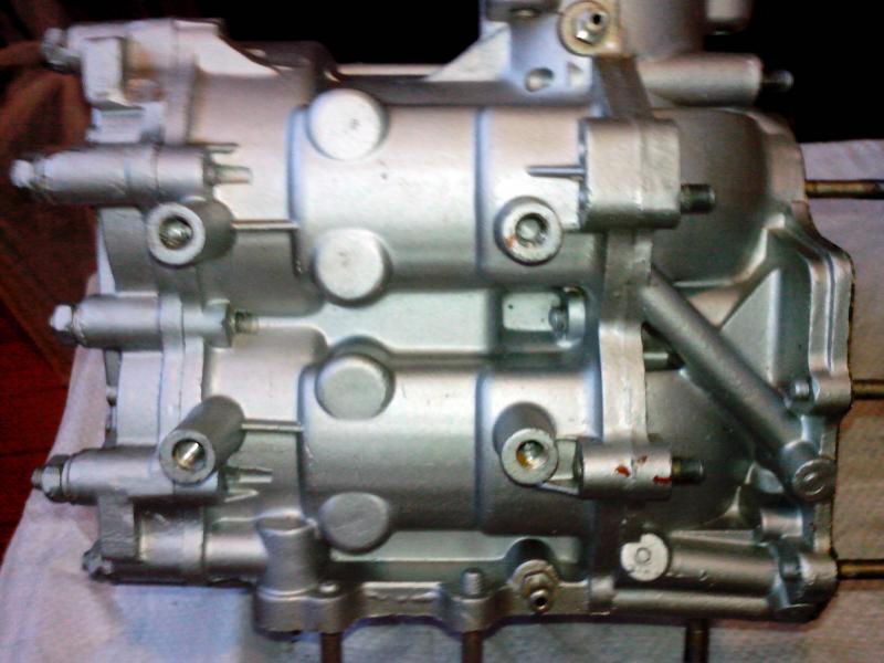

Доброго всем!
Раздобыл по случаю практически НОВЫЙ Прибойчик.
Со слов хозяина заводили один раз, потом убрали в сарайку. Винт не коцаный. Даже колпачок резиновый родной на гайке был одет. Правда растрескался весь.
Привез домой крутнул за маховик - крутится легко без заеданий. В редукторе все крутится тоже нормально. В цилиндры глянул на сколько смог - ржы нет. Искры, правда, тоже нет. Скинул родную зажигу, поставил электронку и ......завел с третьего потяга.
Водичка бежит. Прогрелся - заурчал ровненько на холостых.
Dim_pnz
18.05.2013
178
г.Пенза
Аллюр-36-2К
30DEOS, Тотошка F3,5.

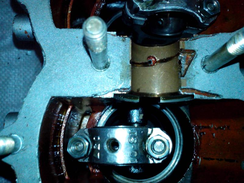

Потарахтел минут 10. Заглушил. Решил раскидать голову для апгрейда и ревизии шеек КВ. Вот выхлопная камера. Я ничего не тер. Нагара практически нет. Реально не хоженый. Наверное от заводской обкатки только малость осталось, да и может катались пару раз.
Dim_pnz
18.05.2013
178
г.Пенза
Аллюр-36-2К

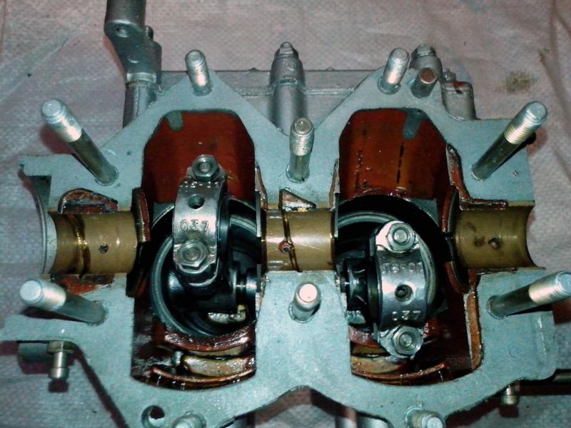

Располовинил. Средняя и нижняя опора толком не приработались. На средней даже видны какие-то риски от инструментов. Я ни чем твердым не касался. Только тряпочкой масло протер.
Dim_pnz
18.05.2013
178
г.Пенза
Аллюр-36-2К

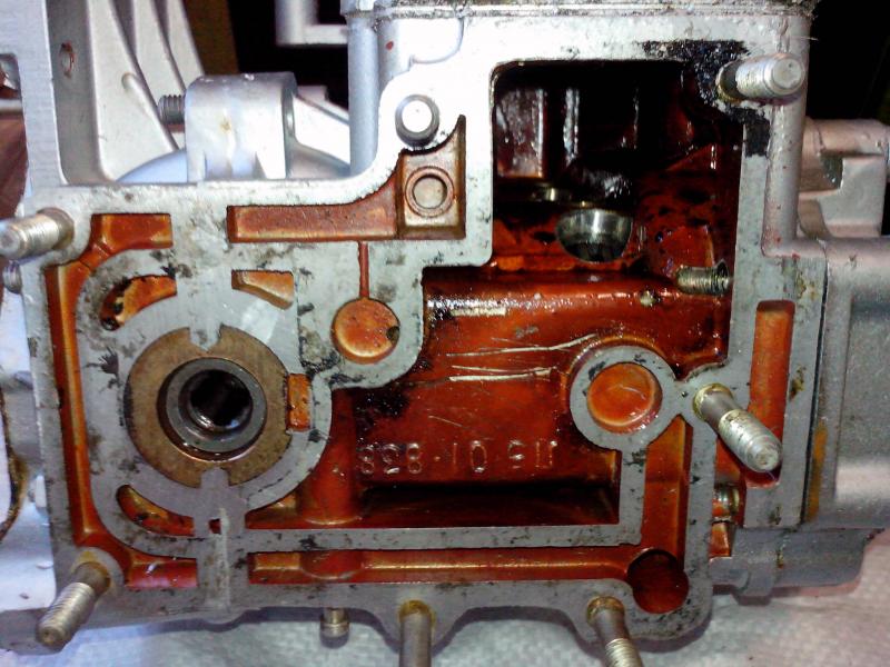

Верхняя же опора уже подгорела. Особенно заметно на крышке картера.
Dim_pnz
18.05.2013
178
г.Пенза
Аллюр-36-2К

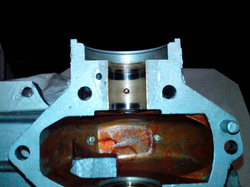

Я всю эту прелюдию к чему затеял. Схема смазки верхней опоры по заводской задумке не работает. На новом моторе уже такая херня.
Если я правильно понял, то из канала перекачки конденсата жижа поступает в карман опоры на картере, потом наволакивается на шейку КВ, тащится по части втулки что в картере и снимается с КВ в карман на другой стороне. Из этого кармана жижа стекает в полость клапанной перегородки, т.е. идет опять в картер. Поэтому вторая часть верхней опоры, что на крышке картера, голодает.
А если заглушить этот канал "отсоса"? Кто что думает?
Dim_pnz
18.05.2013
178
г.Пенза
Аллюр-36-2К
Хотя, наверное, зря я. Отверстие это вверху. Наоборот, из полости клапанов через него должна дополнительно поступать жижа? Или все же "излишки" из кармана стекать?
