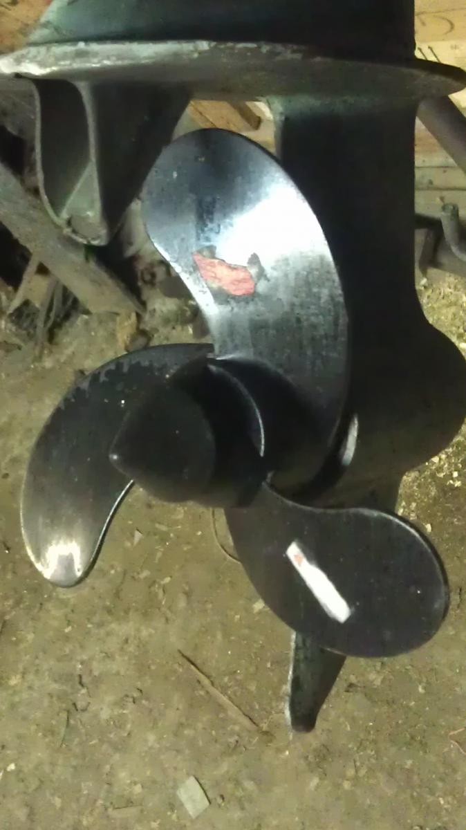

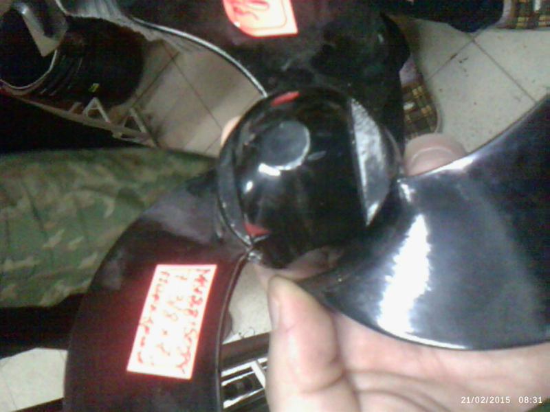

Пару слов о винте, который я применил.
Заскочил случайно в один из рыбацких магазинов и приобрёл совсем не за дорого (1000 р) винт от Джонсона 5 л.с. Испытания этого винта проводились, но выводы делать рано: в лодке весом 45 кг сидели ещё 2 хомячка один 120 кг, другой 85... и мотор на обкатке. Короче он не смог себя показать, ему не дали этого сделать.

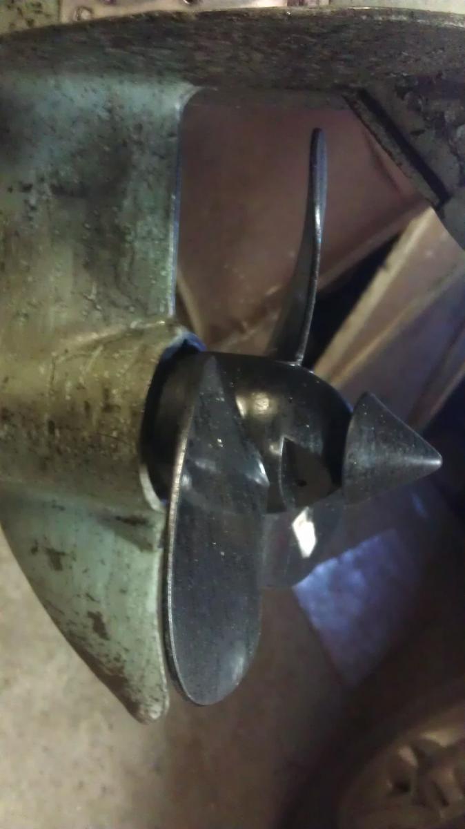

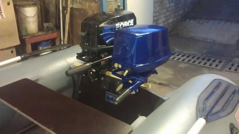

Хочу разок попробывать, вот так как на фото. Китаец двоих с поклажей на глис не вытаскивает... может с помощью Прибойки получится?

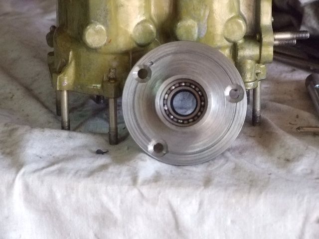

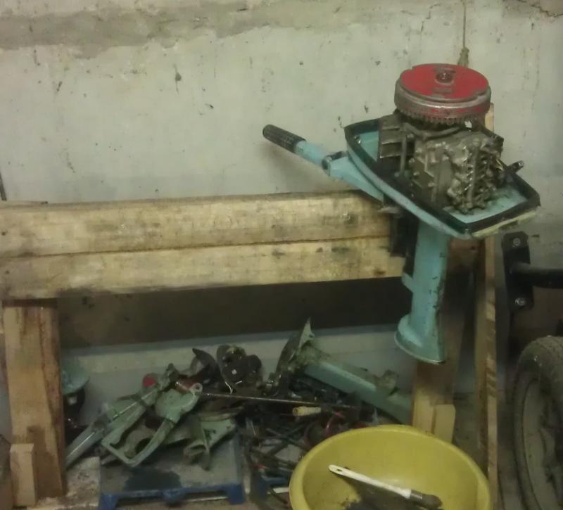

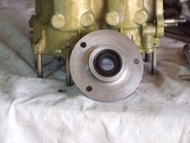

Вот ещё один кандидат, стоит, ждёт своей участи.
Уже снял ему голову на ревизию: состояние нормальное, присутствовала ещё даже заводская пломба как и на первом.
Втулки без задиров и следов прижарки)), но износ, особенно на верхней, порядочный... биение очень заметное без хирургического вмешательства с развёрткой не обойтись. Ну и конечно подшипник + сальник в планах.

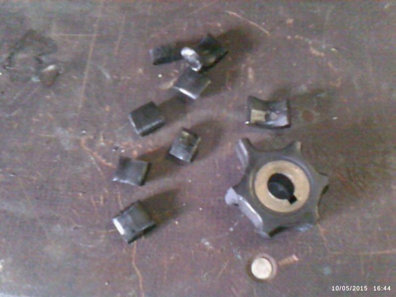

Кстати после вскрытия помпы вот что обнаружилось... крыльчатке помпы крындец.... хорошо 2 шт. на Али экспресс заказал.

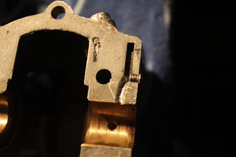

У мну такой же. И пахнет он противно :lol: Подойдет. Много сильно не мажь. Там много маленьких отверстий и каналов - остатками всё может забиться. Отвод масла в дейвуд убрал? Обязательно зделай проточку и заглуши вывод масла. Раньше в этой теме покопайся, у меня и у Владимира фотки по этой темке посмотри. Спрашивай не стесняйся - поможем!

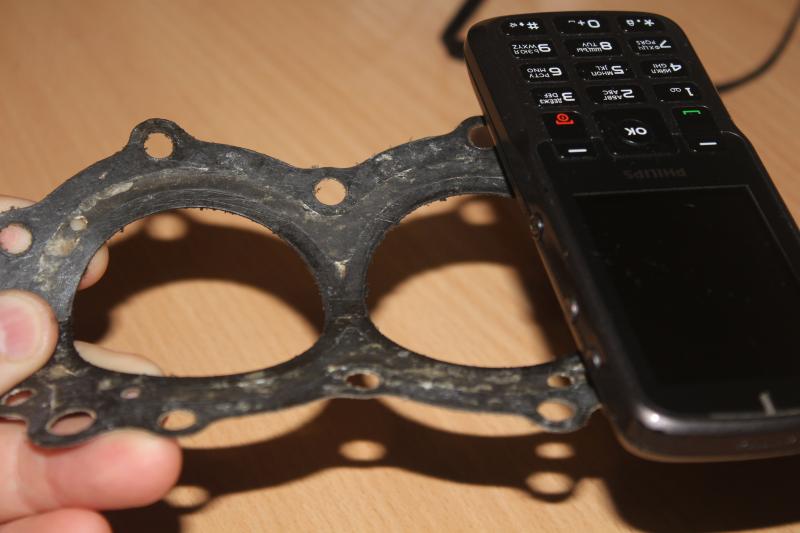

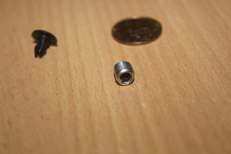

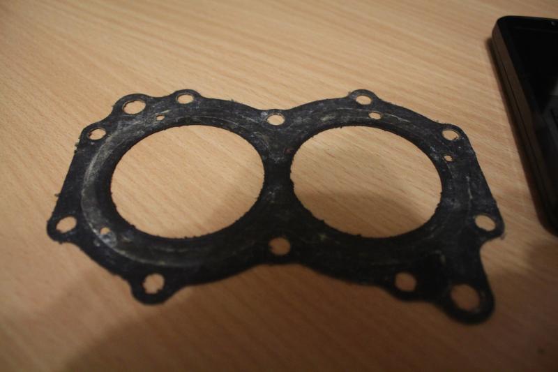

Можно еще вопросик? Чем или как удалить остатки паронитовых прокладок, ножом алюминий карябается, и еще при снятии головки цилиндров прокладка не повредилась, все равно менять или оставить старую? Отвод масла еще не убрал, сейчас в гараж пойду проточку делать, а отверстие чем глушить и сильно ли важна герметичность заделки этого отверстия, может холодной сваркой?

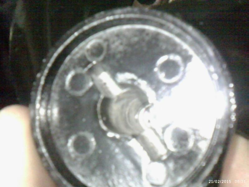

По прокладкам: они на Прибое разной толщины, есть с толстого паронита эти я не советую повреждать... задолбишся потом прорезать эту толщину :crazy: . С остальными проще - есть даже в этой теме сканы прокладок. Засада с прокладкой под ГБЦ... она там не совсем простая: с тонкого очень плотного паронита - практически пластмассовая, засада в том, что при охлаждении водой головки, этот плотный материал прокладки выдерживает постоянное смачивание нагретой водой и всё это происходит под небольшим давлением которое создаёт импеллер. Простой, бумагообразный паронит толшиной не более 0.8 мм проживет не долго: его разлохматит в промежутках. Наверное тебе повезло, у тебя оригинал сохранился. По удалению остатков прокладок: канцелярский нож, терпение и Бог в помощь, а мелкие риски от ножа не фатальны - герметик всё стерпит :D . Ну и по вопросу заглушек - фото смотри, я думаю, можно и холодной сваркой, но не переусердствуй, а то много напихаешь и основной канал, который проточил забьёшь... лови фото. Канал не забудь рассверлить под круглое сечение для круглой заглушки.

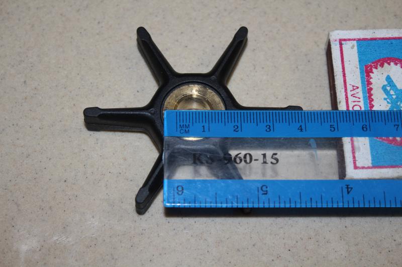

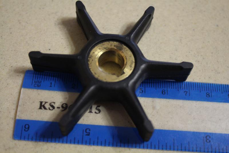

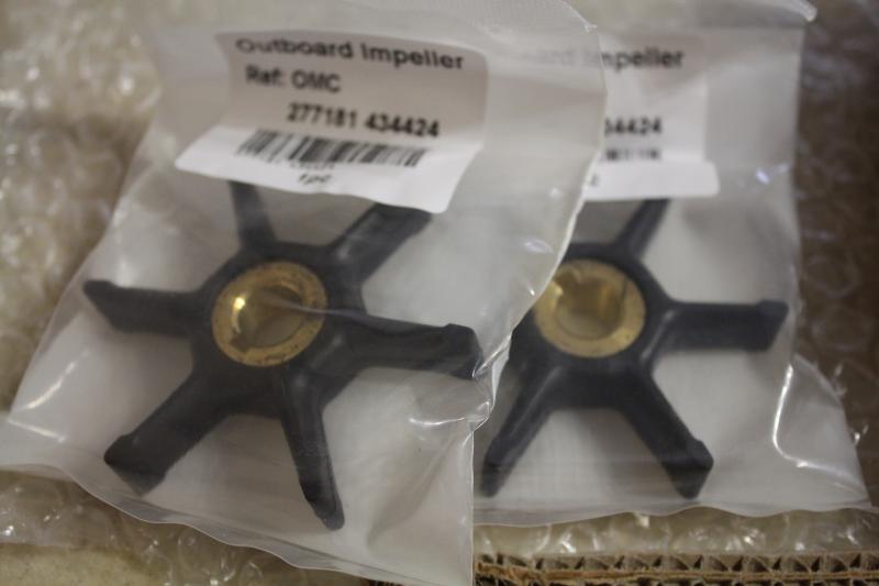

Продолжаю тему про крыльчатки помпы мною заказанные на Али Экспрессе. Пришли они, сегодня всё таки вырвался пораньше с работы на почту, отстоял там очередь (мать её) и фотки выкладываю. Не обманули китайцы: размеры, количество, качество - всё чётко!

Цена вопроса?
9 979
1 486
От Джонсона? Цена?Где явки,пароли?

Навалились)))) 23 бакинских за две шт. с пересылом. 17 за две без пересылки..

И от заказа, до прибытия посылки, что то около 35 дней прошло. Можно сказать оперативно)
