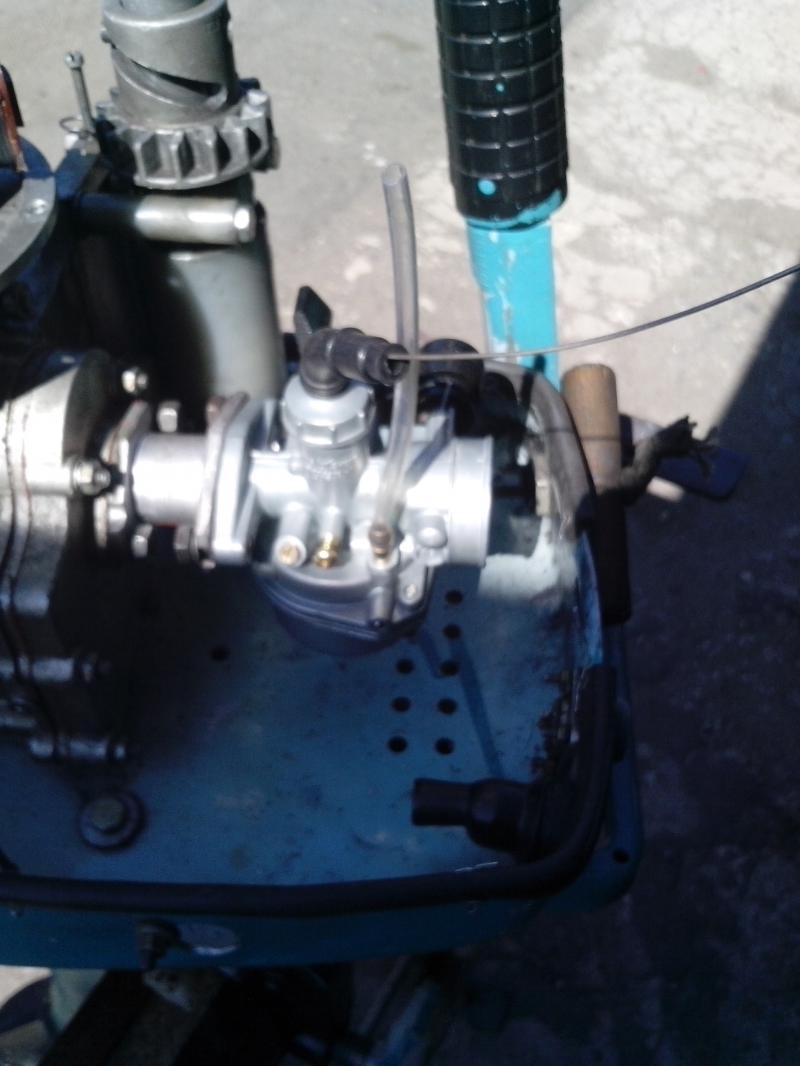

Сереж че за карб?переходка нафига такая длинная?

Карб с китайской Дельта-Альфа-Мото.Переходка длинная из-за болтов-они вкручиваются в карб-там резьба...

Сереж потеря большая.карб нужен?мож проще рассверлить отверстия в карбе?
Потери никакой,у меня знакомый курочит такого китайца(дырчик),тоже кулибин-любитель,так он на нем переносил карб на 10см от движка путем соединения трубой.Кстати труба эта продается в з/ч для ктай-дырчиков.Так он никаких изменений в работе двигла не заметил.Если хорошее разряжение-вытянет легко.А рассверливанием отверстий выииграю 5мм,зато карб будет потерян для других целей...Потом все отфоткаю-вэтом переходнике с обратной стороны вкручена втулка для бензонасоса выносного-в этом карбе его нет.Насос тоже от дырчика...

почему выбор пал именно на этот карб?

вот и Рома подтянулся.Ромыч ты все хочеш карб другой втулить?

москва м ветерок 8
да я смотрю на фотки и думаю-если уж принято решение втулить другой карб и бензонасос естественно, то почему именно такого типа? этот карб хорош-ничё плохого про него сказать не могу-у самого такой стоит на мопеде-за 7 лет работы-только лучшие отзывы. в -27 заводился свободно с закрытой заслонкой ( личный рекорд). есть с квадратной поплавковой камерой-они похуже-капризные чересчур, а вот с круглой лучше-проверено. но ведь есть же скутерные карбы у которых крепёжные отверстия один в один с прибоем...отверстия не по одной, если можно так сказать, горизонтальной оси, а одно ниже, другое выше. как раз под тем отверстием, которое выше и расположено на прибоевской пластине отверстие для заборки вакуума. нужно только в китаекарб штуцерок вкрутить и всё срастётся. зачем такие заморочки с трубкой-проставкой?

Серега спать пошел наверно.скорей всего карб ему даром достался вот и тулит его.Ромыч ссылку на скутеровский который подходит без переделок даш?

знаю точно что от хонды GX-160 подошёл бы ( это по крепежам), а вот по жиклёрам-не знаю. сейчас почти на всех китайцах с верт. валом такие карбы стоят. можно и по кубатуре подобрать. а на счёт скутерных-только завтра-позвоню другану и спрошу на каких скутерах такие стоят и сколько стоят. он с витрины возьмёт и посмотрит. а ссылку потом найдём.
