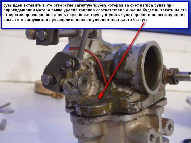

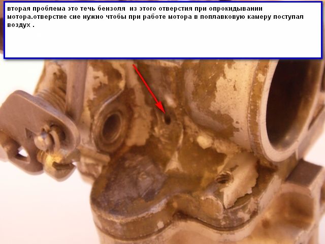

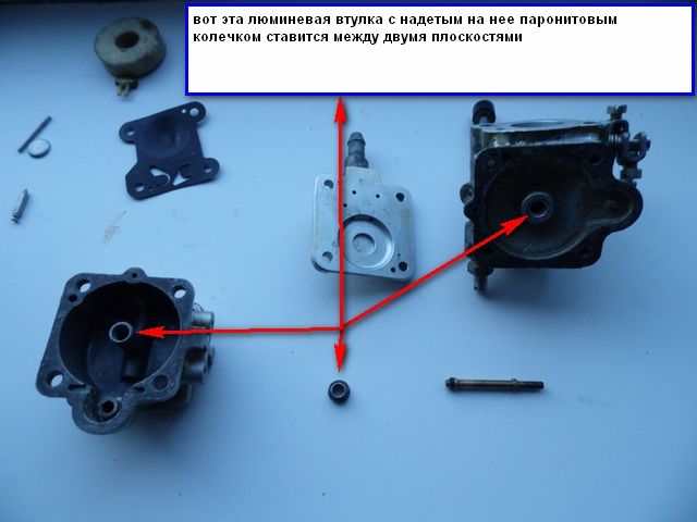

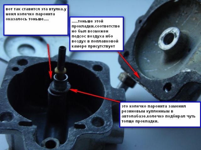

занялся переборкой карбов и появились некоторые мысли.прошу поправить если в чем то ошибаюсь.все в принципе изложенно в коментариях на фото.кратко это кольцо паронита между плоскостями карба.и второй пункт течь бензина из карба при опрокидывании мотора.а теперь слайды.
