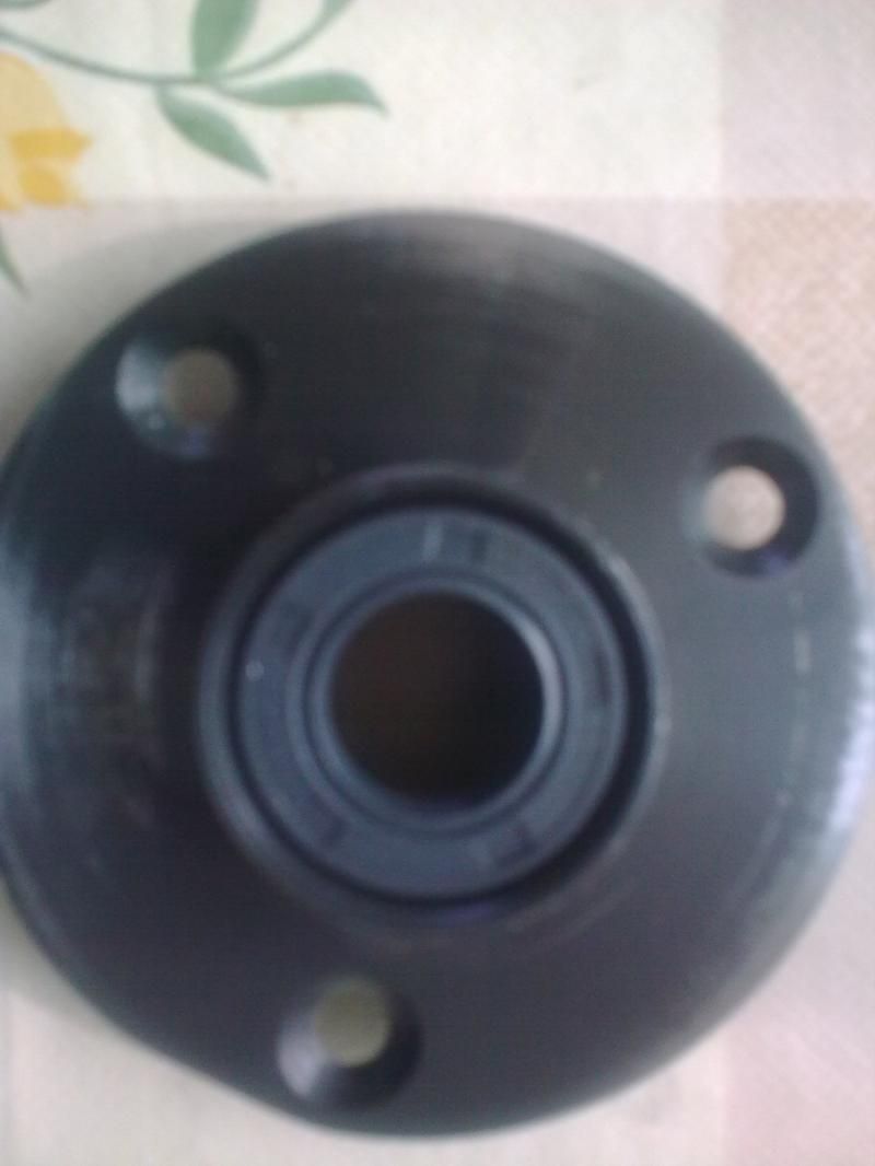

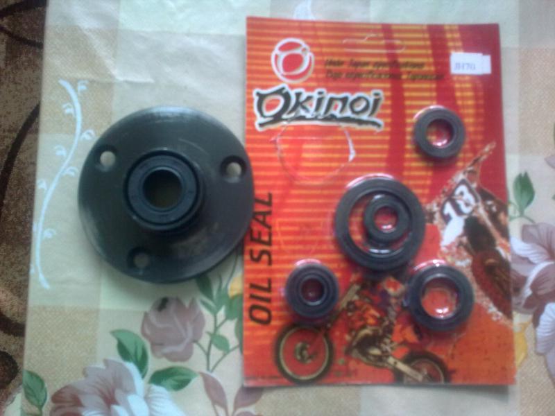

hunter
04.02.2013
228
roman
автобот
москва м ветерок 8
покупал набор сальников для китайских мопедов-альфа,дельта,атлант и пр. нужен был один всего, а пришлось брать в наборе. сальник 29х17х5 идеально подходит во фланец. можно поставить и два.
