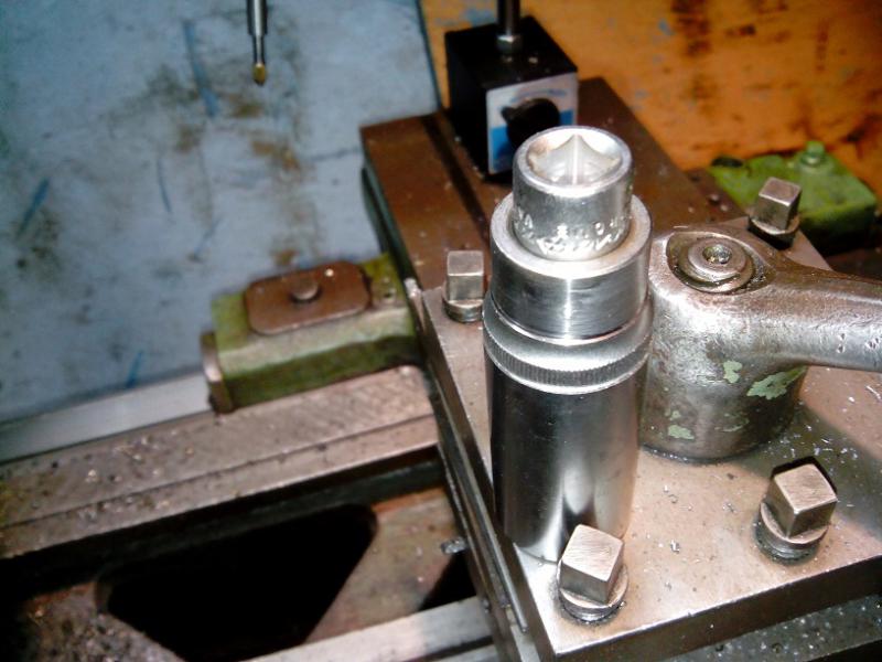

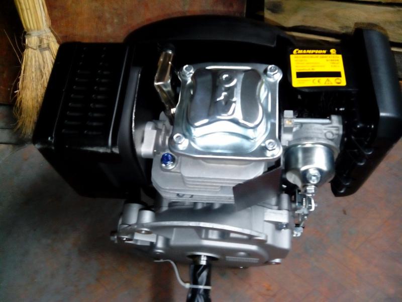

Ну вот и мне привезли двигатель. Снял двигатель с Ветерка. Первый раз руками лодочный мотор щупаю. Видимо придется разобрать всю ногу и сделать профилактику. Судя по двигателю убивали его не слабо.
По первым прикидкам вал нужно будет срезать - шлицевую часть? А остаток фрезеровать под квадрат, для переходника. Примерил переходник- головку на 22, без шпонки подходит с небольшим люфтиком. А вот со шпонкой не лезет, нужно будет как то одну грань подтачивать...
Но думаю с вашей помощью мне удастся победить трудности.

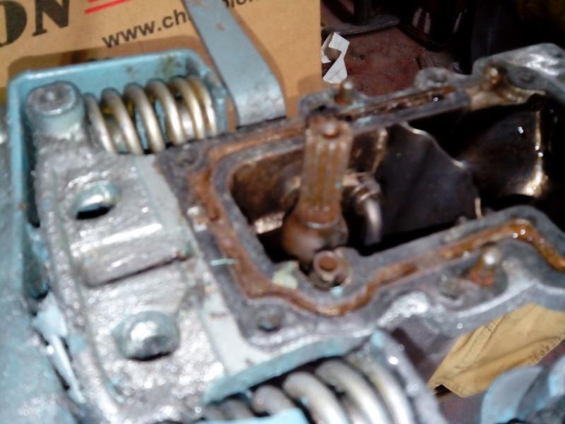

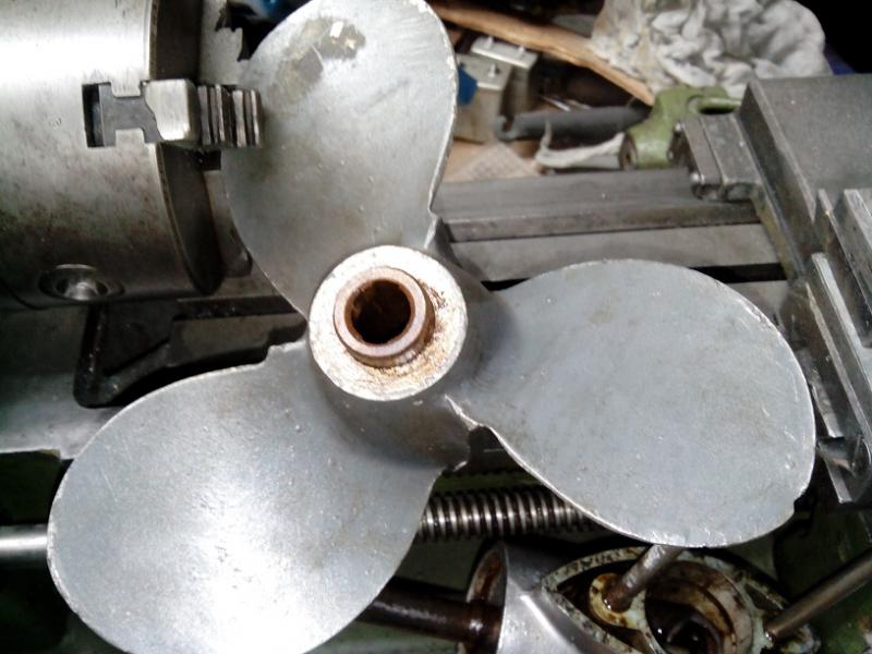

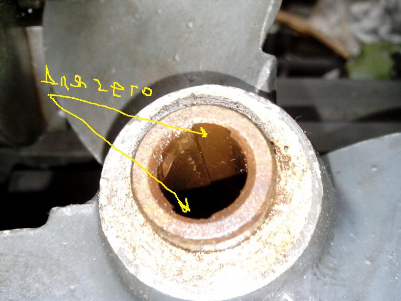

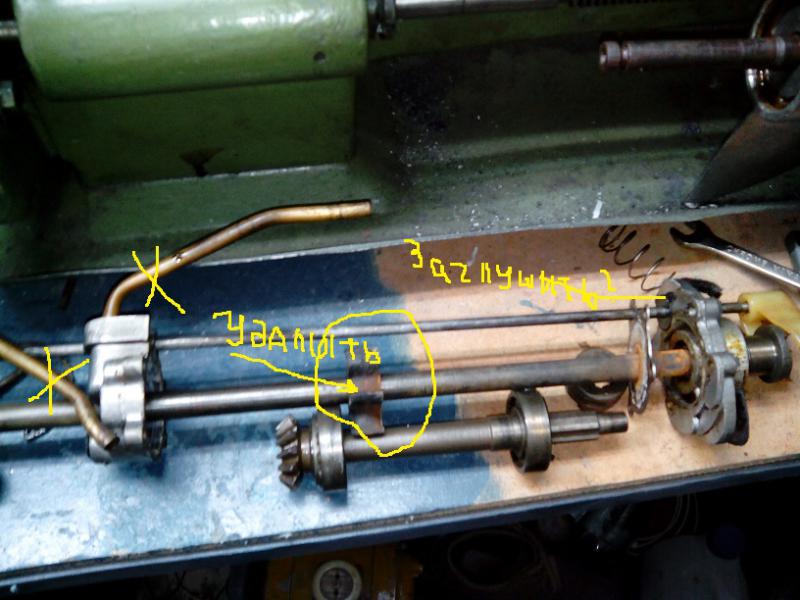

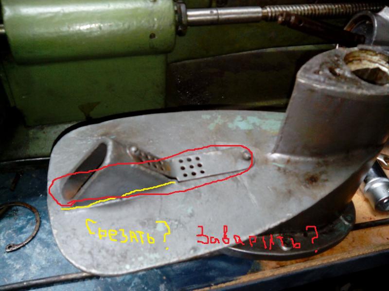

Ну вот пытаюсь разобрать и изучить конструкцию. Не удается выбить вал винта, залил вдешкой, может будет проще..Распорную шайбу снял, остается только выбивать? Правильно? Из помпы нужно удальть крыльчатку, заглушить входное отверстие и останется в собранном виде? А как снять подшипник в помпе- что то не соображу?
По винту вопрос. Видно какие то проточки, хотя на валу шпонок нет.. Для чего эти проточки? Винт кемпо покрашен был в серебрянку, под краской проступает белый винт. Это от в8 или 12? (вопрос по тому, что голова стояла 8 а на ноге шильд-12)
Не удалось найти головку на 22 под 8мм квадрат? Взял переходник, может придется мудрить и подрезать и сварить переход из двух деталей.
Вопрос по фото. Выступ выхлопа срезается, решетка забора демонтируется и все отверстие нужно заварить? (что то фото загрузились в обратной последовательности. Пардон)

1. Можно отрезать и заварить. Лишнее сопротивление убрать. На латке сделать отверстие 2-3 мм для слива воды- конденсата при стоянке из сапога. Опция не обязательная :D
2. Крыльчатку удалить. Трубки удалить.В помпе не глушить.
3. Поменять сальники и подшипники - все.
4.Винт в идеале советуют от Стрелы. Сам буду пробовать несколько вариантов.
5.Вал, мне делали под шести гр.- головка, точно не помню, типа на "10".
6.Корпус помпы забил солидолом.
Как то так :?

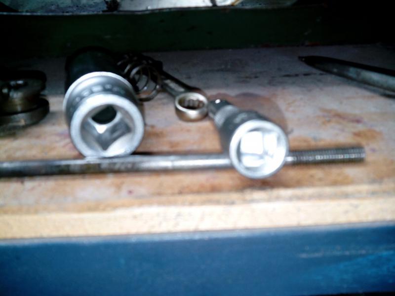

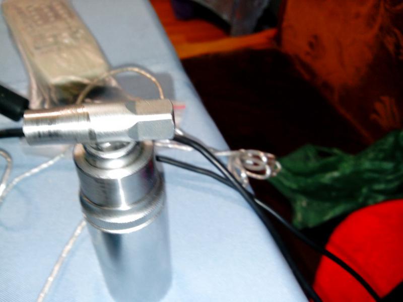

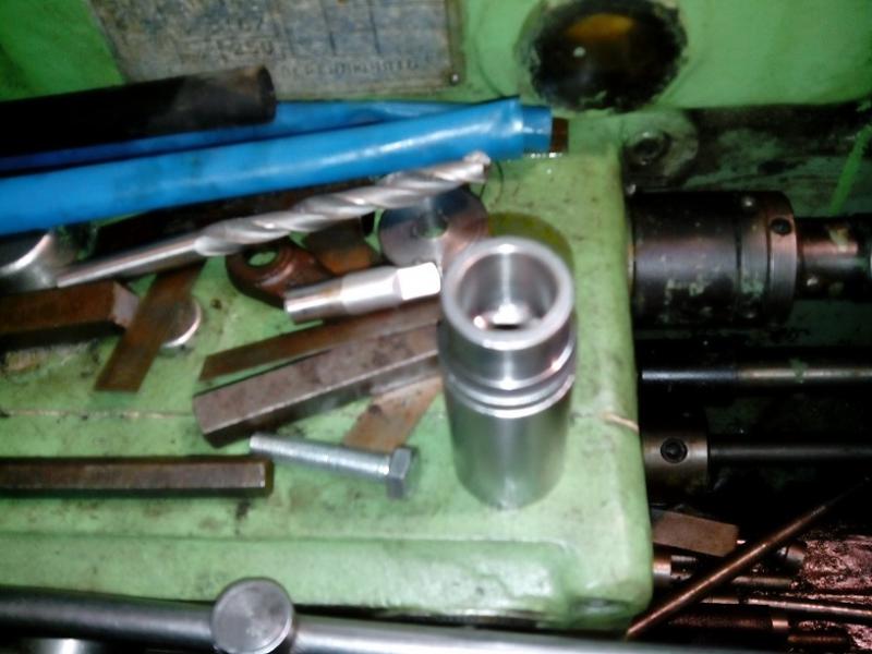

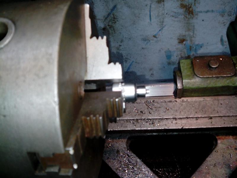

Подготовил переходник с движка на вал редуктора. Свечную головку на 22 расточил, квадрат под переходную часть расточен под переходник. Диаметр переходника 18 мм расточен с натягом внутренний диаметр 17.95 мм. Точиться спокойно. Внутри шестигранника имеется поясок. Для посадки глубже на вал двигателя, поясок проточен под 22.3 мм. Отрезанную часть переходника можно через втулку закрепить на вал редуктора. Двигатель к переходной пластине думаю крепить на быстросъем (типа барашка). Для перевозки можно будет быстро отделить "голову" от "ноги". Ну пока вот такие мысли.

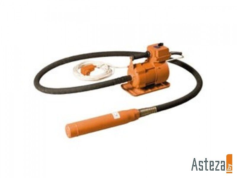

Ну есть гибкий вал от глубинного вибратора для уплотнения бетонной смеси...
Сердечник у него того же принципа, только где то 18 мм диаметр.

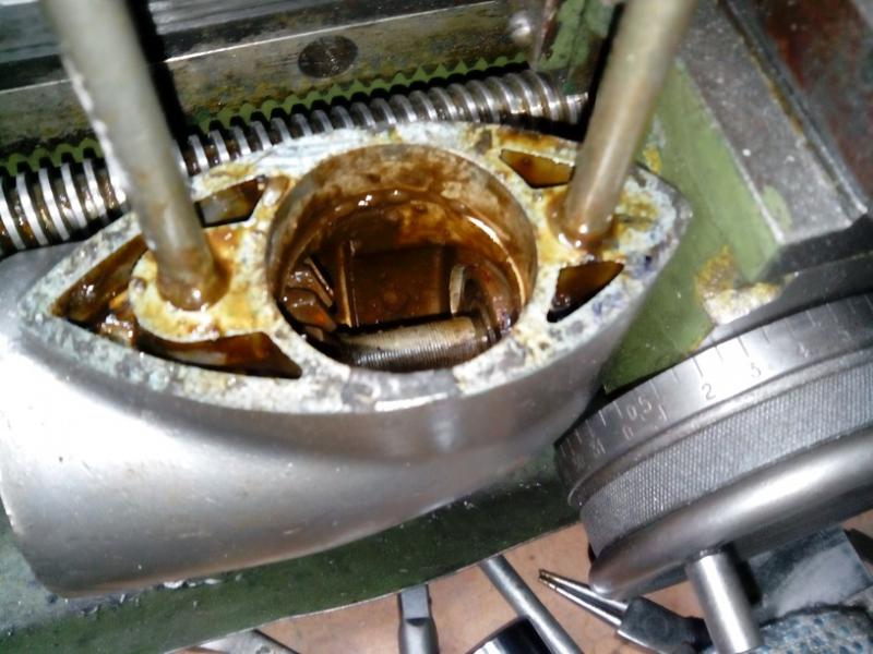

Что то не получается выдернуть вал с подшипниками из редуктора Ветерка...
Какой то съемник городить нужно?
Сальник вала винта, от какой то техники можно подобрать? У нас зап частей на ПЛМ не бывает...(Только весла )

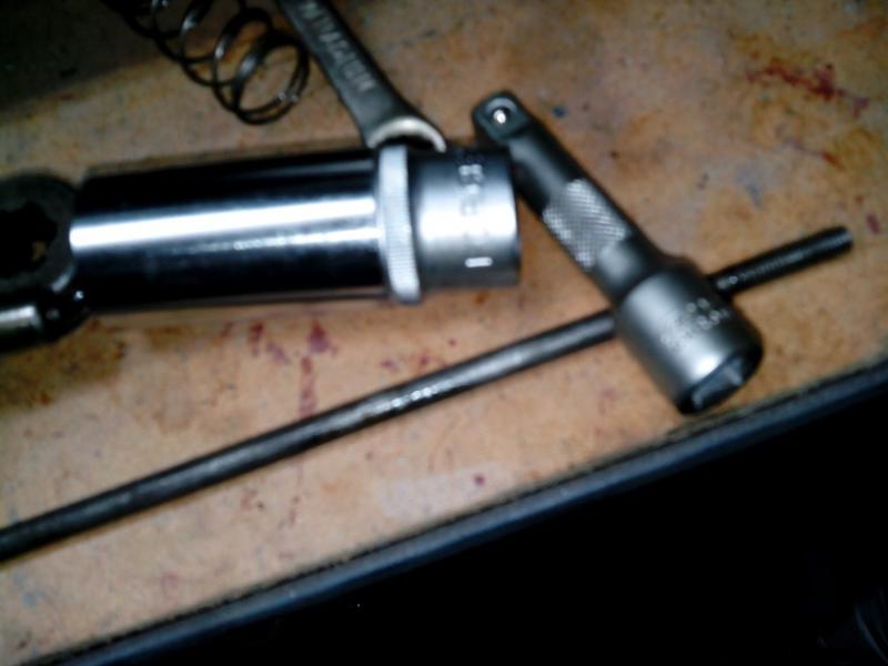

Приспособы для ремонта редуктора найдены....
