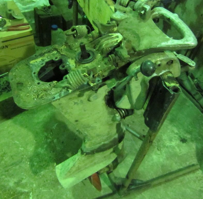

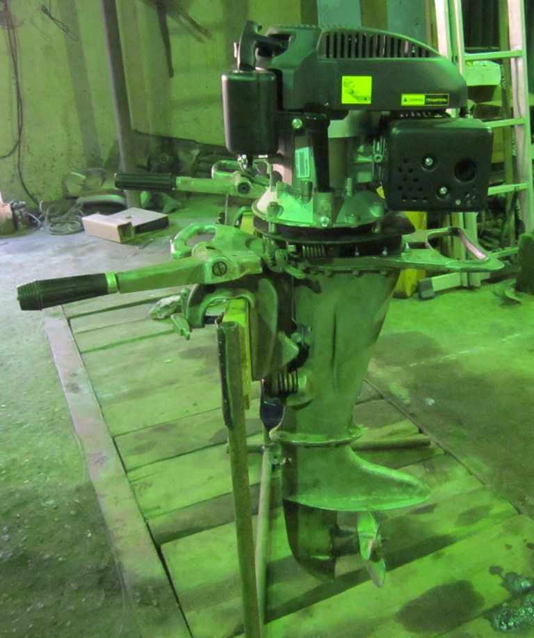

СПАСИБО + к ним вчера закончил гибрид на дейдвуде москва 12,5

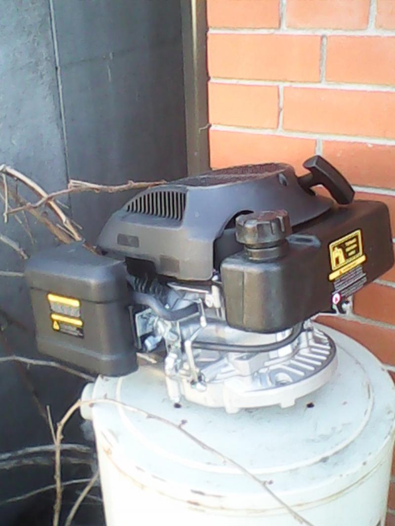

Сегодня отзвонился счастливый обладатель гибрида G160VK + дейдвуд москва10, винт штатный 3-х лопастной синий, регулятор оборотов не отключен. Испытания проводил: река Чулым приток Оби, скорость течения 7км/ч. 1) лодка ПВХ Тайга 2,9м загрузка 1 человек 80 кг - лодка выходит в свечку, чтоб положить ее приходится перемещаться вперед, скорость против течения 19-20 км/ч; загрузка 2 человека 80 + 80 кг - лодка практически сразу выходит на глис, скорость против течения стабильно 17 км/ч; 2) лодка ПВХ 3,6м название не сказал, загрузка 1 человек 80 кг - лодка сразу выходит на глис, скорость против течения стабильно 19 км/ч; загрузка 2 человека 80 + 80 кг - с трудом выходит на глис, скорость против течения стабильно 18-19 км/ч. Винт штатный 2-х лопастной не пробовали. ИСПЫТАНИЯ ПРОДОЛЖАЮТСЯ

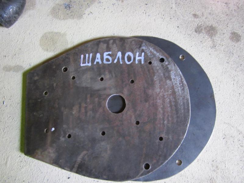

Виктор приветствую. Есть чертёж или размеры отверстий под плиту переходную? Сдаётся мне, что все они одинаковые. Вчера привезли голову на ногу Ветра - "Чемпион" 6л.с., с доставкой вышло 6100руб.

Добрый день Александр. Мне делали шаблон на координатном станке, соосность выдержана вибраций не замечал, один раз была вибрация и то потому что была скручена рессора. Головы по креплениям идентичны, шаблон могу перенести на бумагу, отсканировать и электронкой сбросить.

Можно электронкой скан, лучше конечно файл если есть. Можно попробовать на миллиметровку перевести. Я хочу сделать чертёж, что бы люди не мучались. Взял перенес на бумагу, положил на метал.пластину накернил и сверли.

На милиметровке у меня нет, ну а копию с шаблона файлом отправлю. Куда?
