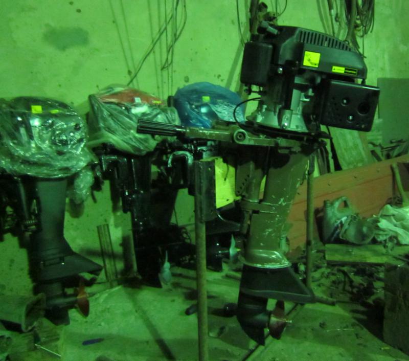

Вот и еще один ПЛМ "возродился на свет". Завтра счастливый обладатель сего девайса заберет его и начнет бороздить водные просторы еще один ГИБРИД

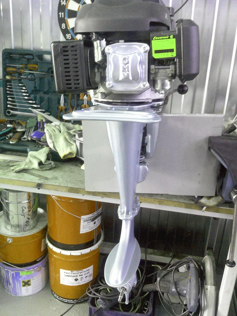

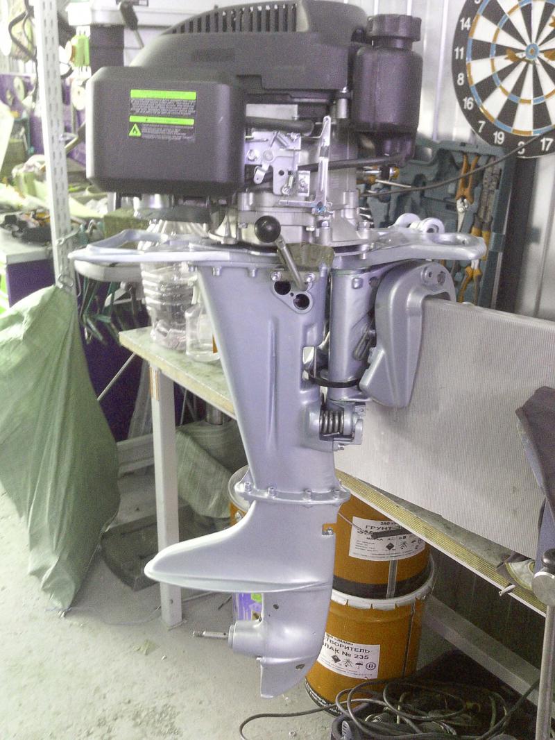

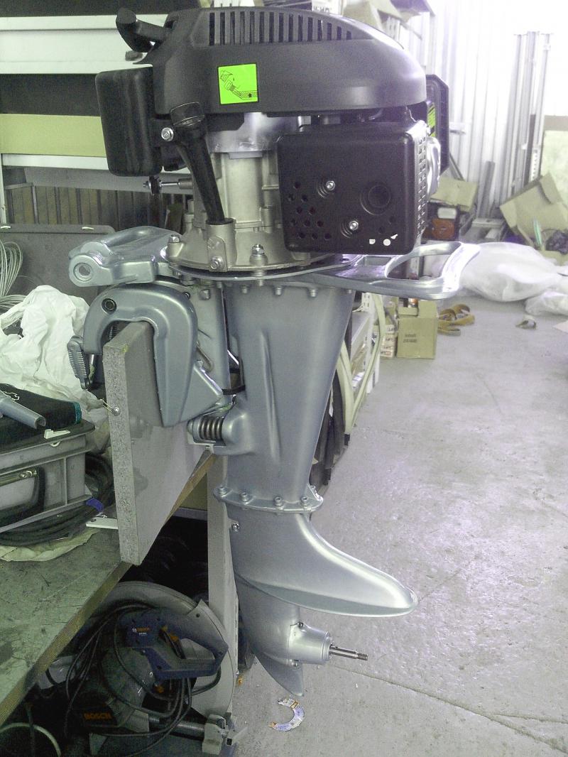

Вот собрал на ноге москва 10 и чампион 5.5.На стадии доработки.Осталось сделать ручку газа.И найти винт правого вращения Может посоветуете какой взять.
Красавчик получился, почитай на 9 странице, мое сообщение, испытывали точно такой же мотор. А куда дел верхние пружины? Что сделал с кулисой переключения реверса, ведь вал Ф 22мм + переходник ни как не должен встать. И зачем тебе винт правого вращения, чем родной не устраивает?

Я отрезал всю эту конструкцию.И соединил с переходной плитой четырью болтами и убрал шарнир переключения передач.Сделал как кулачек на распредвале.Элипсом.И тягу с ней соединил.Не догадался сфоткать.Если буду разбирать то сфоткаю.Старался сделать покомпактнее.Ну я с ним возился наверное с ноября.Что то я не нашел про винт.У меня сейчас получается если на себя рычай дергаешь то редуктор крутит в правую сторону.Вот винт надо подобрать правого вращения.А реверсивного винта на ветерок найти не могу.Может от какого ни будь другого можно найти?Да и не было у меня винта с мотором.Товарищ где то откопал этот мотор в сарае разобранный.
теперь понятно, ты убрал кулису, и теперь у тебя вместо передней включается задняя, не надо искать тебе винт правого вращения, просто придется привыкнуть к такому включению реверса, а раз нет родного винта вообще, то купи винт от ветерка грузовой, зафтуль его т.к. у москвы вал тоньше, прореж маленькой балгаркой паз под шпонку и ставь. В процессе ходовых испытаний может придется подрезать винт по диаметру миллиметров на 5.

Спасибо старался.Я ногу долго и муторно зачищал от следов отливки.Все неровности убрал на алюминии.В первый слой покрыл боди 960 кислотник.Потом обычным грунтом.И в конце уже краской металлик и лак.Все с обычных балоннов.
Прошу прощения, красиво то красиво, "но не все то золото, что блестит", технически неграмотно, тебе придется переделывать моторчик. Дело в том, что убрав дэмферные пружины сверху и закрепив дейдвуд жестко, через переходную пластину к струбцине, сделана грубая конструктивная ошибка. В таком варианте как у тебя, рано или поздно сломается струбцина, или дейдвуд, а может и сама переходная пластина. При движении на воде, прибавляя и сбрасывая обороты, нижние пружины будут постоянно раскачивать дейдвуд относительно твоего жесткого соединения и оно в конце концов сломается. Так как в исходное положение, как я понимаю, вернуть все не удастся, вижу 2-а выхода: 1) убрать нижние пружины и жестко закрепить низ, но тогда все удары и вибрацию мотора примет на себя транец лодки, 2) установить на верх шарнирное соединение для придачи дейдвуду положения свободного вращения относительно струбцины, тогда нижние пружины будут выполнять свою функцию, частично гасить вибрацию и смягчать удары УДАЧИ.

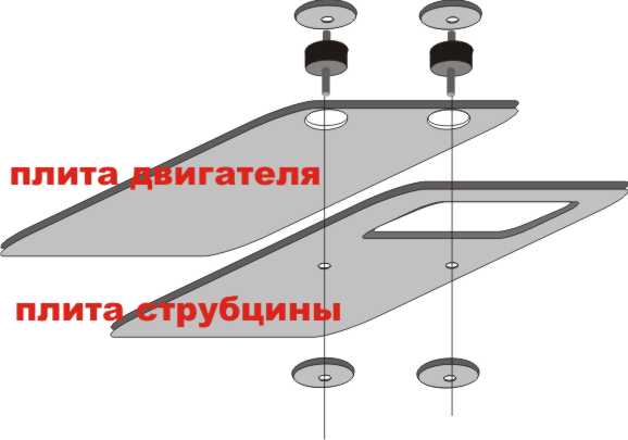

+100. Согласен,транец разобьёт. Может такой вариант,резинки- кольца и т.п. из авто лабаза подобрать. Шайбы и шпилька на 6-8 мм.

Александр, такой вариант не подойдет, двигатель будет сползать по резиновым втулкам вниз т.к. опора вертикального смещения мотора относительно струбцины, тоже удалена, если только резиновые втулки поставить с буртиками (в виде грибка), буртиками (шляпками) вниз. Чтоб плита двигателя опиралась на эти буртики.
С чертежом пока вышла техническая заминка, не могу запустить сканер, на следующей неделе приедет сын все подключит, настроит и я отправлю тебе файлик. УДАЧИ.
10 097
1 476
Смысл картинки - сделать как подушка двигателя или коробки на авто.

точнее сказать, как крепление мотора в холодильнике. Александр, как у Вас дела с G200VK + ветерок, я наверно задерживаю процесс?
