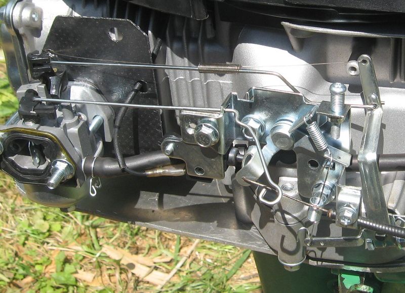

хочу приладить стоковый газ на Чемпионе 200 к стоковой ручке газа Ветерка... возможно ли ? на ветре там колёсико а по идее тросик до лжен быть проволочный . или пружинку на обратку ставить а тросик обычный ? мож кто вспомнит кто где приделывал ?
Strelec65
27.10.2015
Флинк - 320
Гибрид на ноге Ветерка 6 лс.
Ставь жесткий тросик и никакой пружинки не понадобится.

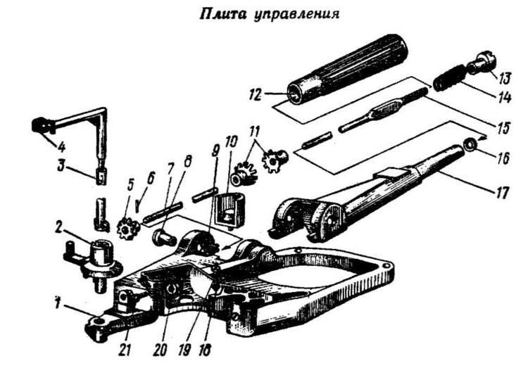

Все ветерки, что мне попадались, были устроены так, как на этом рисунке. Где здесь пластмассовое колесико?
Насколько знаю Роман (Ветер) делает на своих гибридах с колесиком, но я таких движков не видел, и как там у него со стороны движка сделано не знаю.

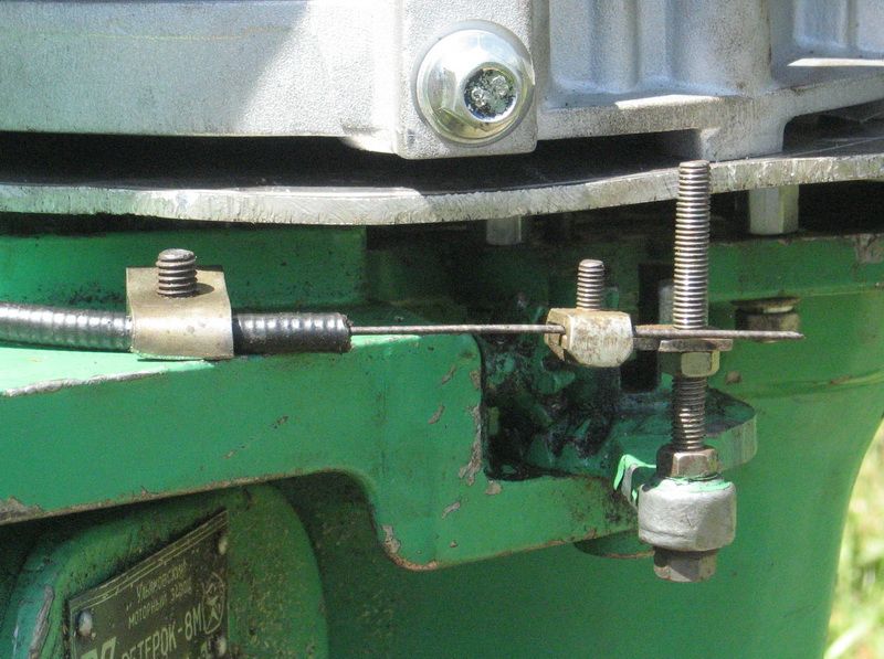

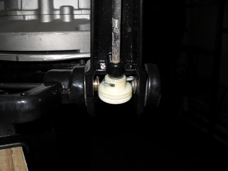

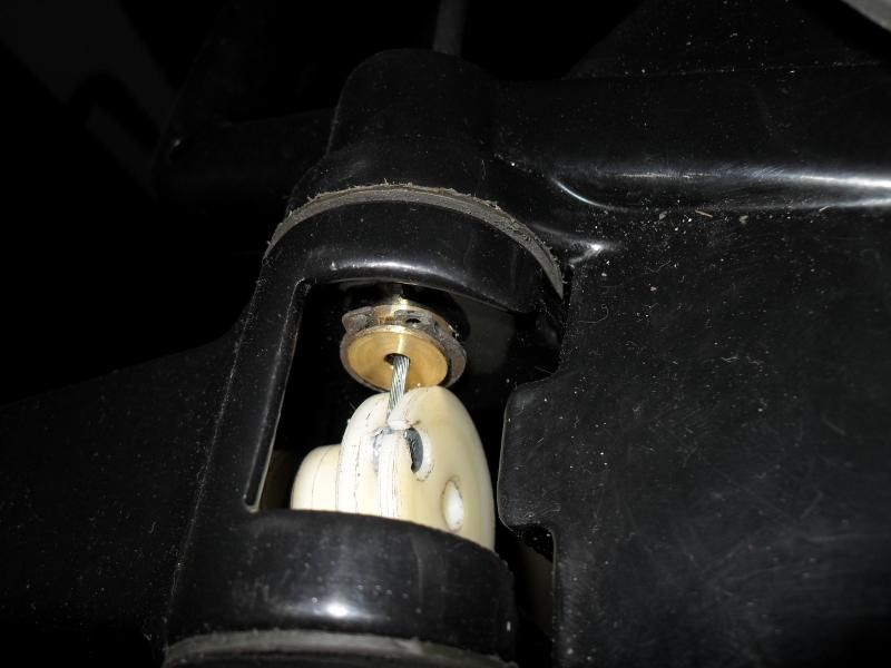

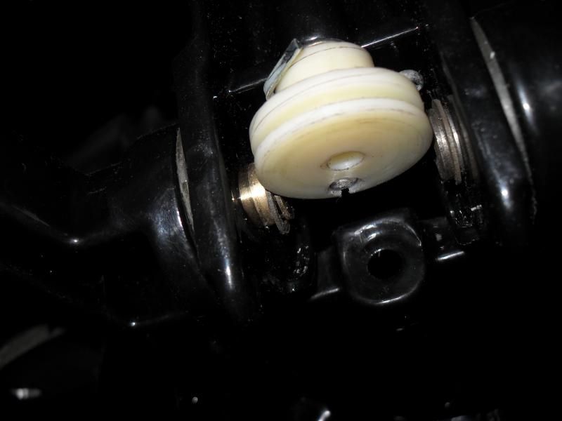

Привод газа можно ТАК реализовать. Идея позаимствована у WETER.
