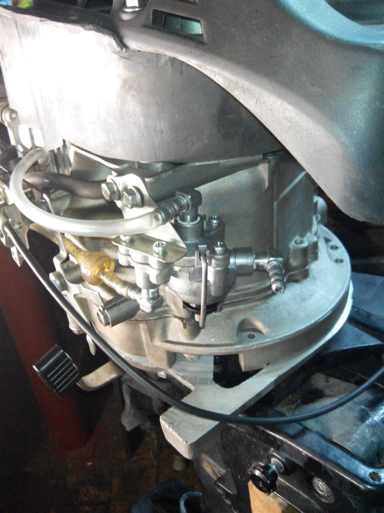

jawa0110 сказал(а):
Всем привет. Сегодня установил и опробовал бензонасос на Ч-340, все получилось хорошо, РАБОТАЕТ.
Вот же ! Сказал- сделал !
Одобрямс .

да, я ставил на лифан 6 сильный, прокатил всего километров 20, работает нормально, но нужно подбирать диаметр отверстия, был небольшой недолив, раз в минут 30 надо было делать качек грушей, но диаметр был что то 1,5 мм, по-любому мало

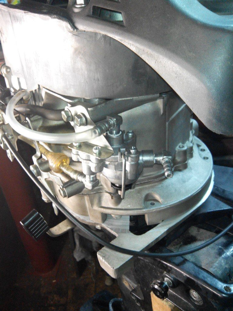

weter
13.02.2012
110
регион 73
Роман
Gladiator-C370
lifan1p70fv, ветерок-12; ветерок-8, чемпион 340, эвинруд 35.
вот так получилось

Но я помню , что сверлил на 3 мм. под штуцер на 6 наружный . А посадил его на эпоксидку .
И канистра была 5-ти литровая (из под водоэмульсионки) , а шланг с грушей родной Ветерка 8 всего около метра длины.
Здесь ведь главное чтобы обратный клапан был в коннекторе . Я сначала пробовал с автогрушей запускать ... .
