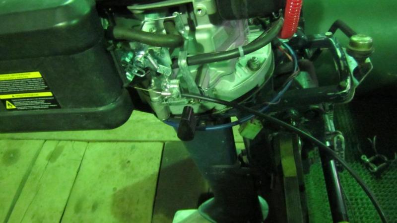

Ахиллиус сказал(а):
Привет всем гуру гибридостроения :D . Убрал РО по способу jawa0110, завел мотор - он чуть в небо не улетел :shock: Практически сразу на максимум уходит. Ни холостого, ни среднего, ни полного газа нет, сразу хрясь и "на взлет". Опасно это и страшно как то. :sorry: Лодка наверное свечкой встанет или перевернется даже. Да и малый газ нужен все таки для удобства. Причаливать там например. Поставил все обратно. Тут так интересно получается, если эту тягу РО на себя оттягивать, то РО как бы отключается. Соединить бы эту тягу с магнето планкой какой нибудь и приделать к тросику газа (ну или отдельно тросик сделать). Магнето пружинкой зацепить чтобы смещать когда нужно можно было бы. Так и нормальный режим (читай малый ход) останется и когда надо можно будет без последствий максималку развивать. Бред?
А пружину ты переставил с дроссельной заслонки на отражатель? Скорее всего нет, вот по этому и нет ни холостых, ни средних. Посмотри как работает заслонка акселератора.
По чему то у меня, работает все без проблем. fzY8PNqZdUE

Я на чемпион брал валы и переходник у weter. Все отлично подошло. Рессору даже обрезал на 2 см. Он вообще молодец, все быстро отправил и детали качественные. :good: Спасибо, без него да сих пор наверное собирал бы. Очень всем рекомендую. Уверен что размеры он все знает.
А пружину я переставил, правда с тяги на которой она висит не снимал :pardon:

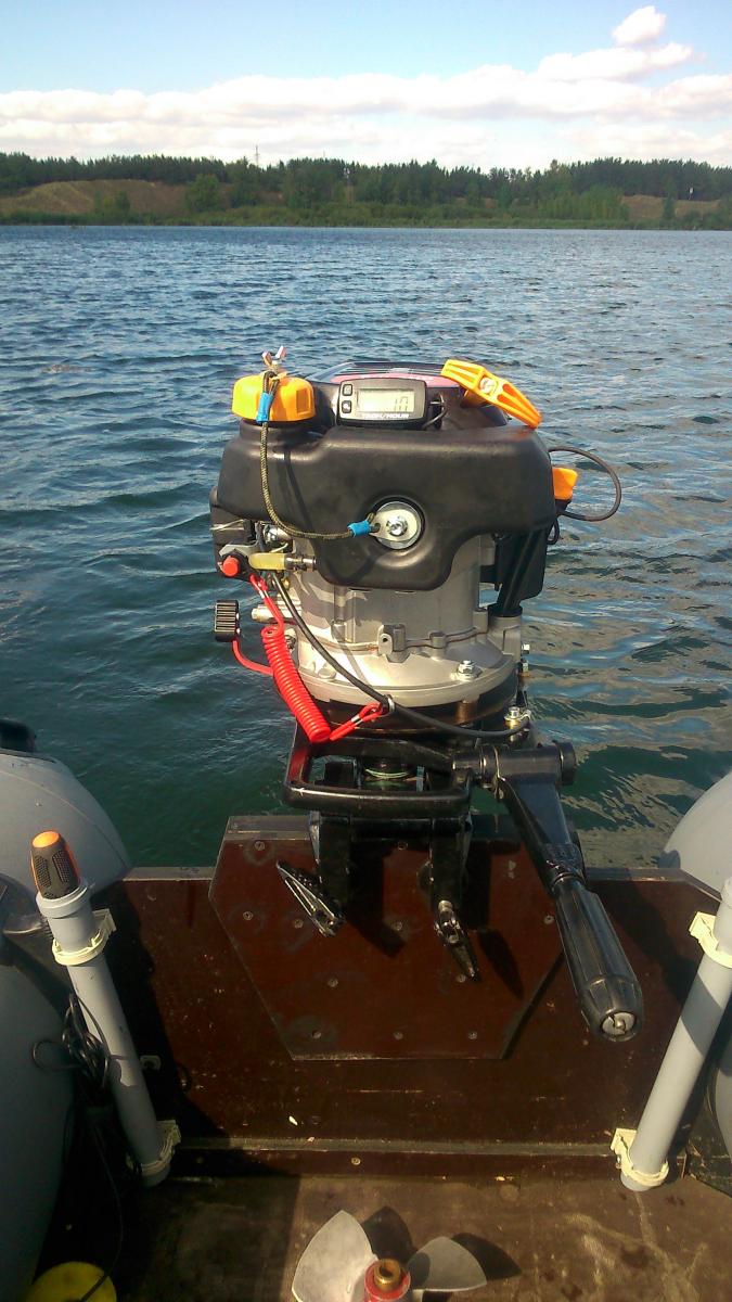

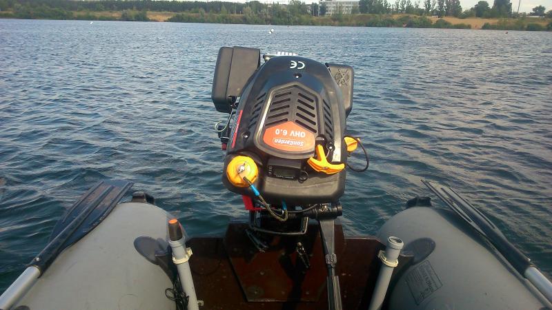

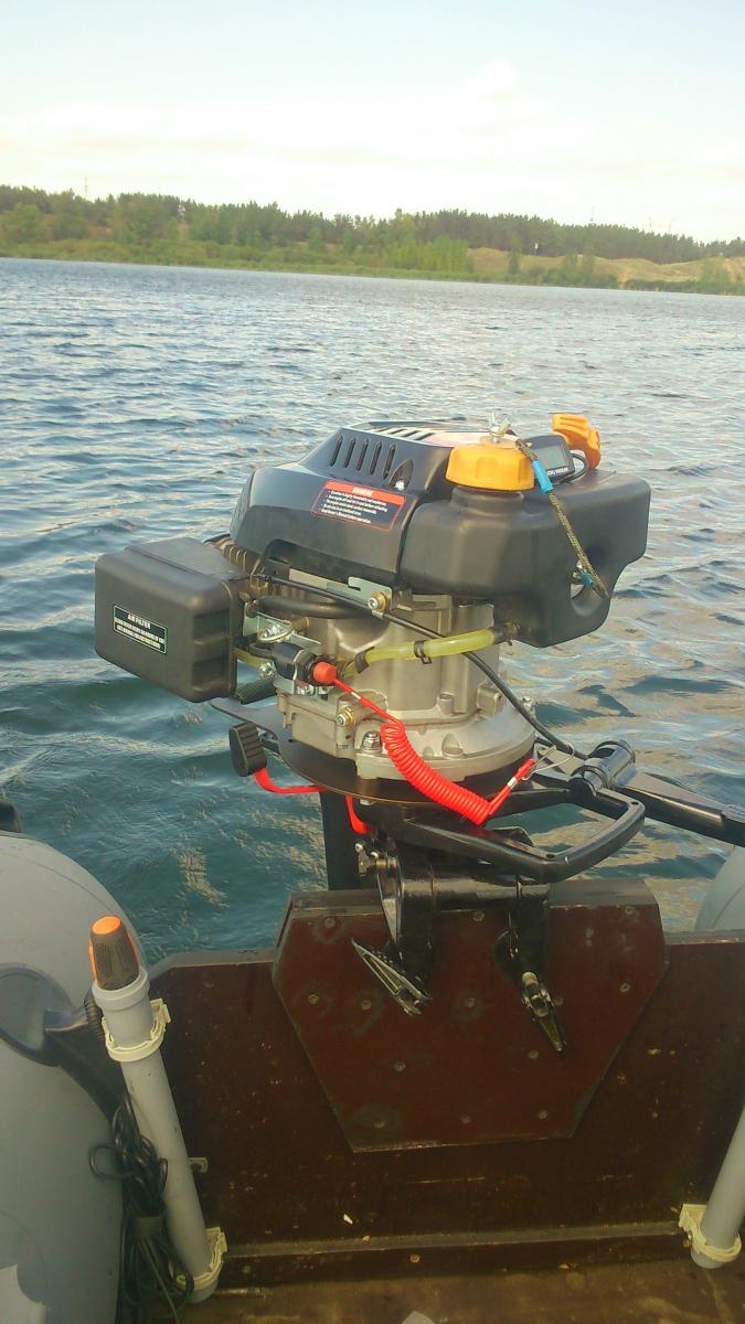

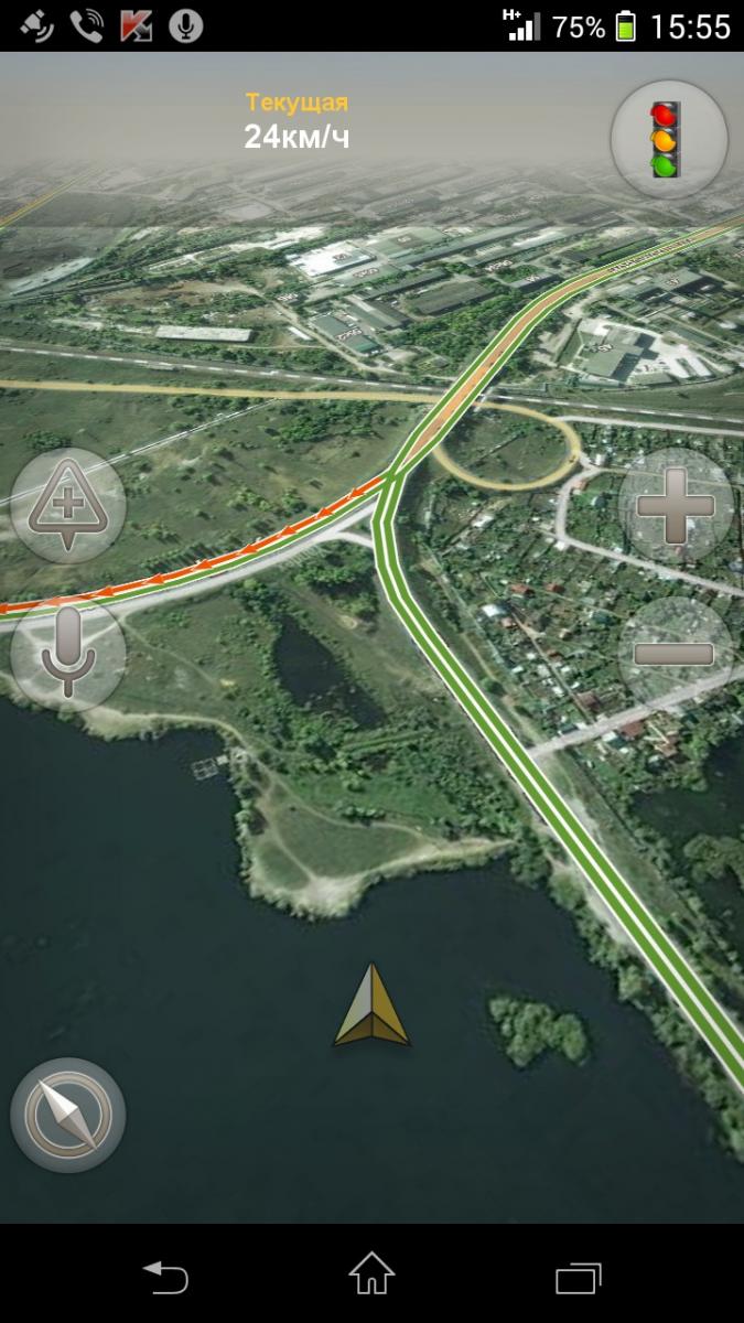

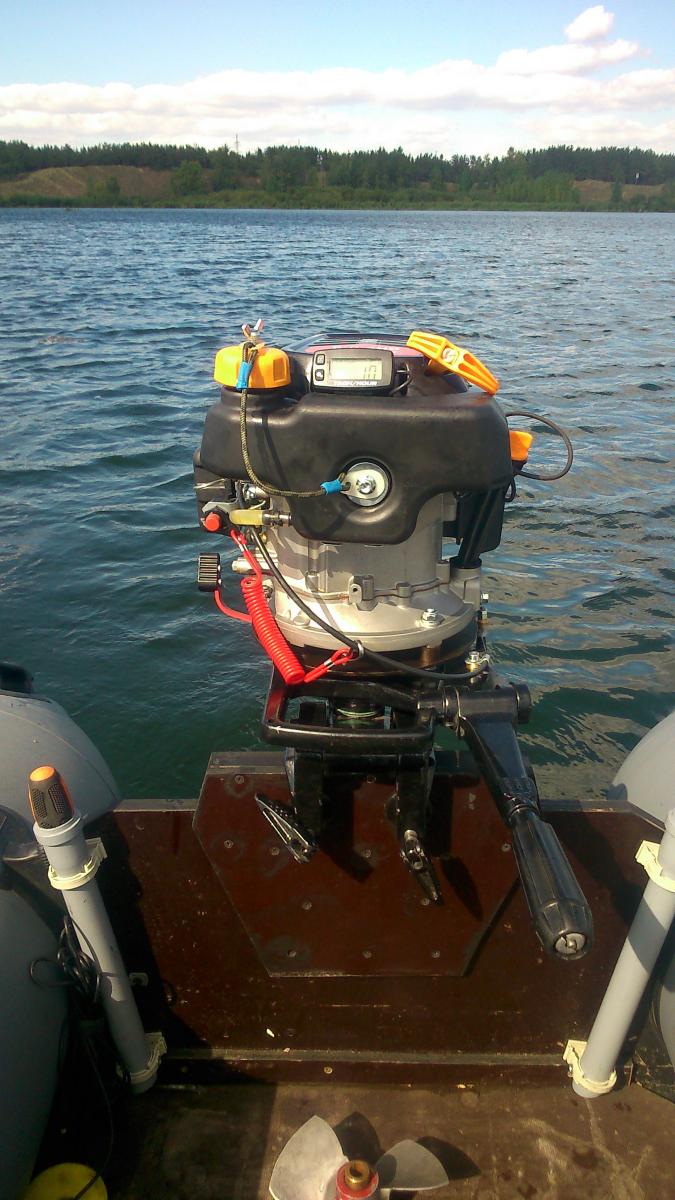

Сегодня половину дня провёл на городском озере,мы её ещё лужой называем,но места хватает не только гибрид обкатать и настроить,но даже и щуку иногда удаёться поймать!)) Вобщем загрузил я в своего рафика бензиновую электростанцию,балгарку ,маску и куча другого инструмента. С каждой подрезкой винта на 4 мм ,было видно по тахометру,как максимальные обороты ,медленно ,но верно поднимались вверх и по звуку работы было очевидно что двигателю становилось легче работать! На оборотах 4300 я остановился подрезать ,так как в скорости прибавки не было ,а винт при каждой подрезке просто таял на глазах))) Забыл померить на какой диаметр подрезал ветерковский винт с 190 шагом ,но визуально убрал сантиметра 1.5 с каждой лопасти! В итоге подловив попутный ветер ,мне удалось разогнать своего малыша (судя по жпс) до 24 км/ч.,обороты тоже на слух поднялись и тахометр зафиксировал цифру 4700,больше так не удалось разогнаться,максимальные обороты 4200-4300,скорость 20-22км.,выход в глис только если сожусь ближе к носу.
Вы наверное спросите ,а на хрена я всё это пишу? Отвечаю!
Я даволен проделаной работой как сытый удав!!)))) Понимаю что вынуть из этого железа и лодки ,больше не получиться, следующий гибрид буду собирать на 200 чампионе,нога с редуктором уже есть!))) Вобщем ещё раз огромный респект всем участникам форума в сборе и обмене информации.

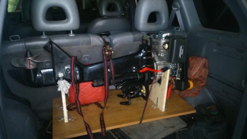

Молодец, А чего ещё надо то? Хорошая же скорость. А транец на лодке самостоятельно наращивал или родной такой? Счытаю что защиту глушителя и воздушный фильтр надо убрать. Первый весит с полкило наверное, а второй вопще не нужен. Мотор стоячим легче перевозить, крепишь к подголовникам передним и норм.

Транец сам поднимал,если подложить дощечки до 2 см.,то уже зажимы на струбцине почти за самый край транса держаться,так и мотор можно потерять)) Сегодня на рыбалке был,на волнах воздух подсасывает,надо на 1 см.опустить,а так моторчик радует,в одну тушку то что надо,правда народ на воде оборачиваеться когда мимо прохожу)) ,друзья говорят что далеко меня по воде слышно, на берегу один вопрос- что за мотор такой?))
Воздушный фильтр выкинул сразу, а вот про защиту глушителя пусть будет!

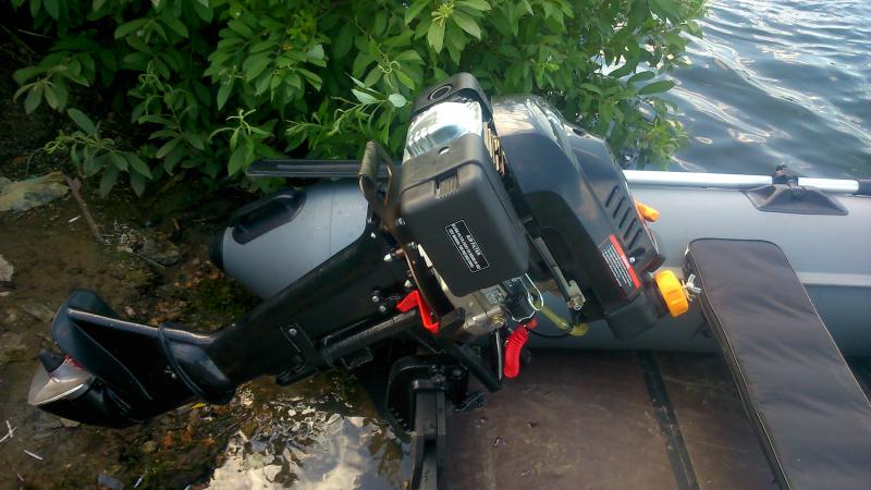

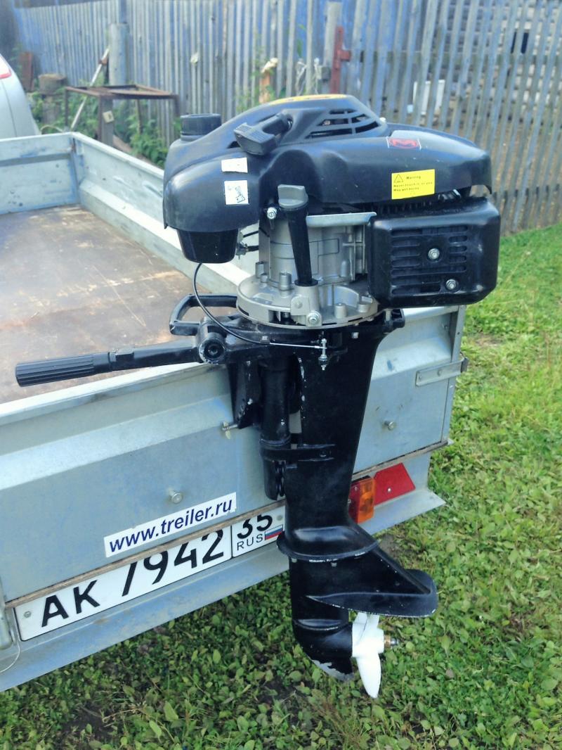

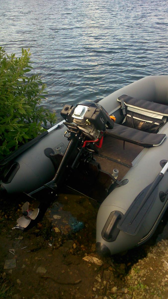

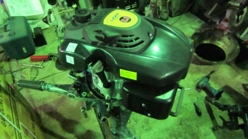

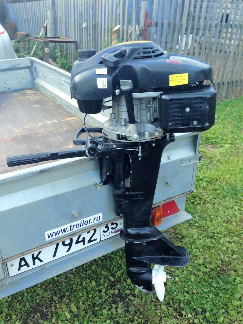

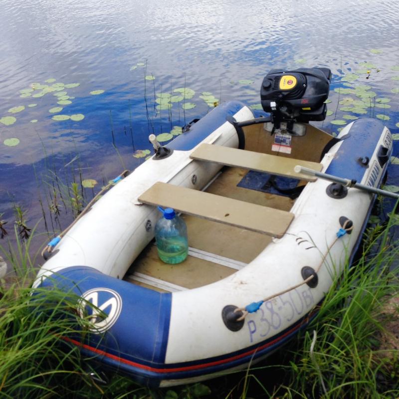

Вот и я решил собрать себе мотор, купил старый Ветерок 8, провел ему полную ревизию, ну и присобачил к нему Лифанчик.
Первые испытания проводил на казанке с регулятором, после обкатки в 5 часов заменил масло и отключил регулятор.
Для казанки конечно он слабоват (хотя в двоем на глисс выходит), а вот ПВХ нормально разгоняет.
Скорость на ПВХ 300 составляет 27-28 км. в час. Думаю результат приличный. По крайней мере меня устраивает. Спасибо
опытным гибридостроителям, на сайте все популярно разьяснено как собрать подобное чудо.
Подумываю собрать еще один моторчик зимними долгими вечерами, даже прикупил ногу от В 12.

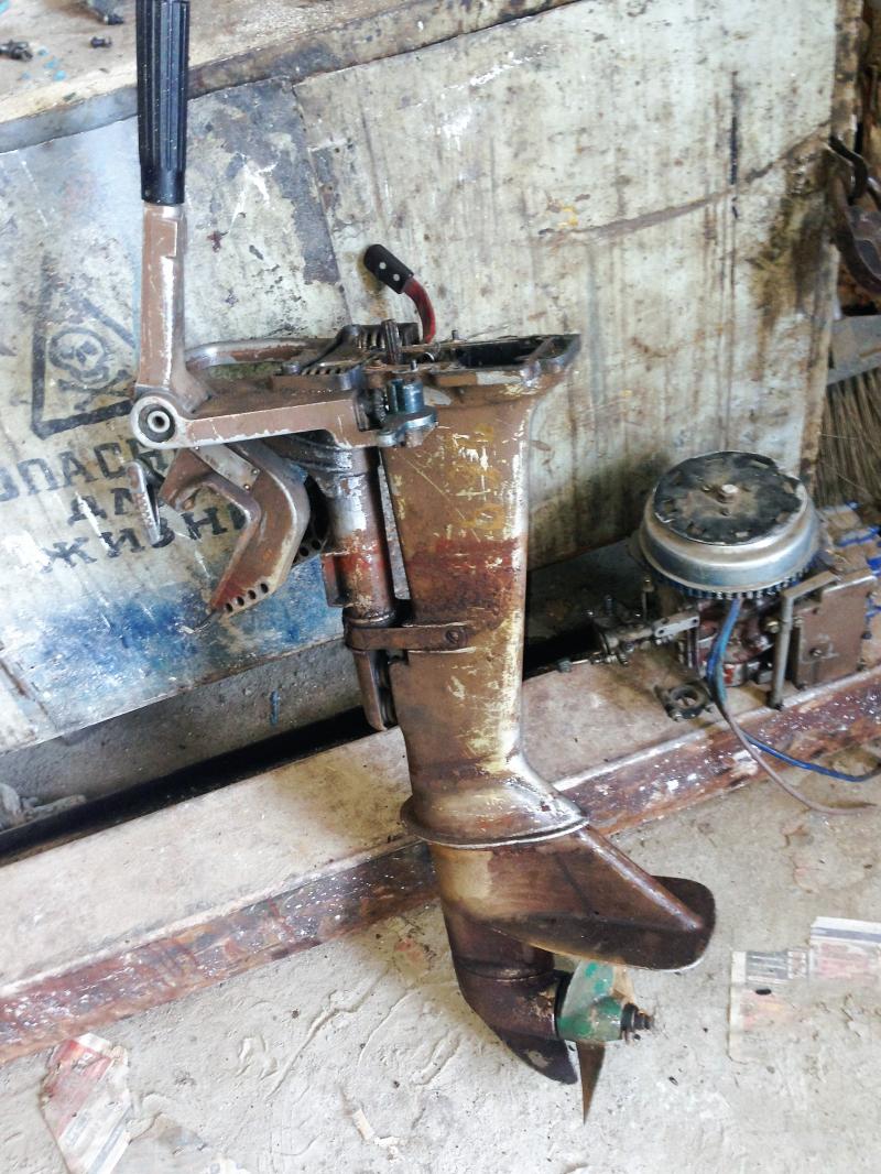

Подскажите ,купил сегодня винт на ветерок 210Х225. Какой это винт , и от какого ветерка 8-го или 12-го

это скоростной от В-12

Ssinem85! А можно более подробно узнать какой мотор и какая лодка,полные названия ? И вес какой ваш?

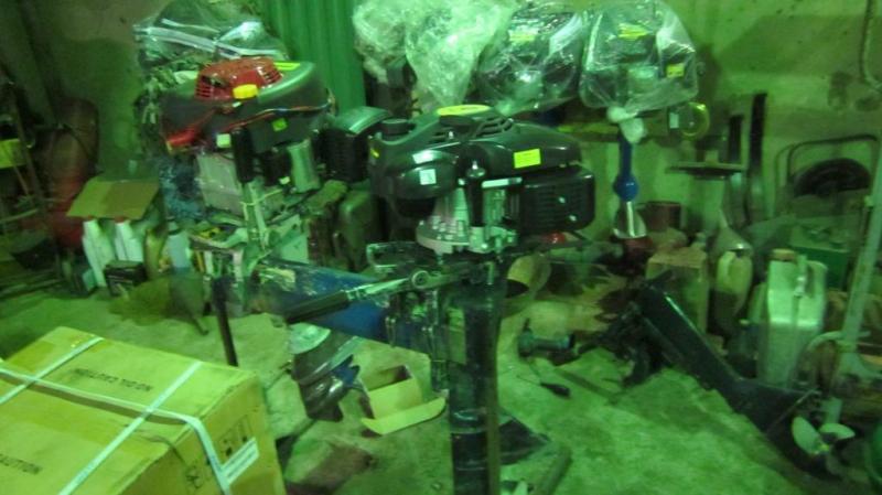

Получил партию ЛИФАНОВ 6 л.с. Т.к. нет Чемпионов начинаю собирать гибриды на Лифанах.

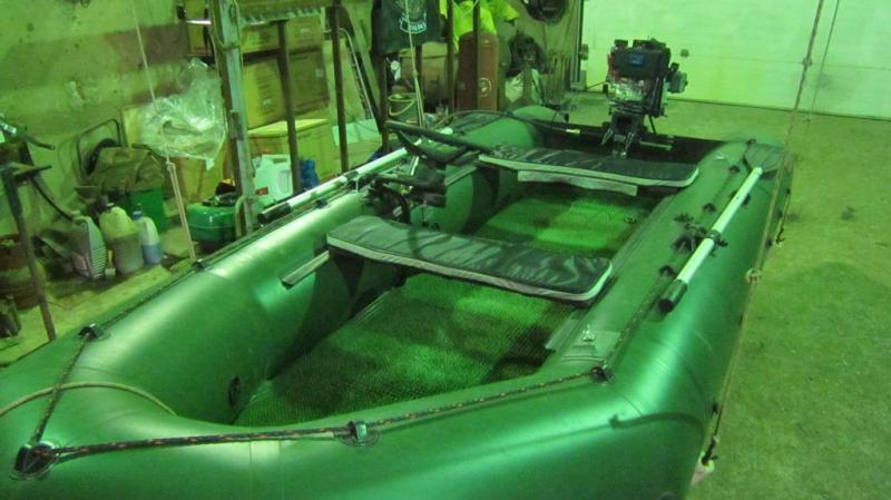

На фото вроде все видно: мотор гибрид Лифан 6 л.с. + Ветер 8 с прямозубым редуктором(винт похоже что скоростной хотя не замерял) лодка ямаран 300, вес с омуницией примерно 80 кг. может чуть побольше.

Вот непруха(( только подкопил на чампион 200,так их уже с производства сняли! Виктор (jawa0110),сильно отличаються по мощностным качествам лифаны от чампиона?

Ура!!! Наконец то!! Получил понимаешь удовольствие от катания. Отключил таки этот чертов РО и... вопще нет слов. Летит лодка, просто летит :D Глисс и все такое :lol: Меня на дюральке с крутым мотором не догнали :crazy: Все супер :lodka_5: В топку меркури и джонсонов, чемпион рулит :good:
Спасибо weter и jawa0110. :yes:
