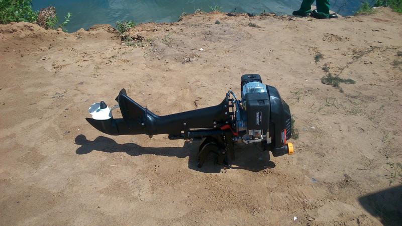

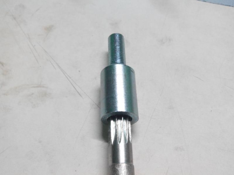

Вот такие переходники

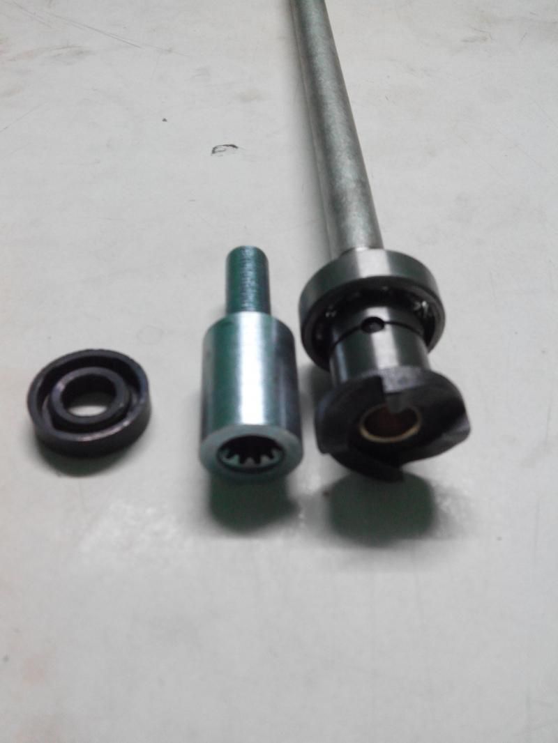

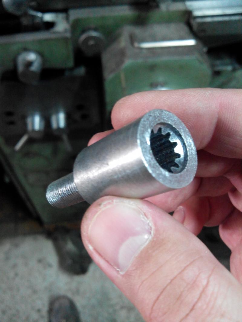

да, короче на по-моему 52 мм, без паза под крыльчатку, хотя можно и с пазом, будет может быть а может и нет, реализация охлаждения проставки и картера, пока в проекте.

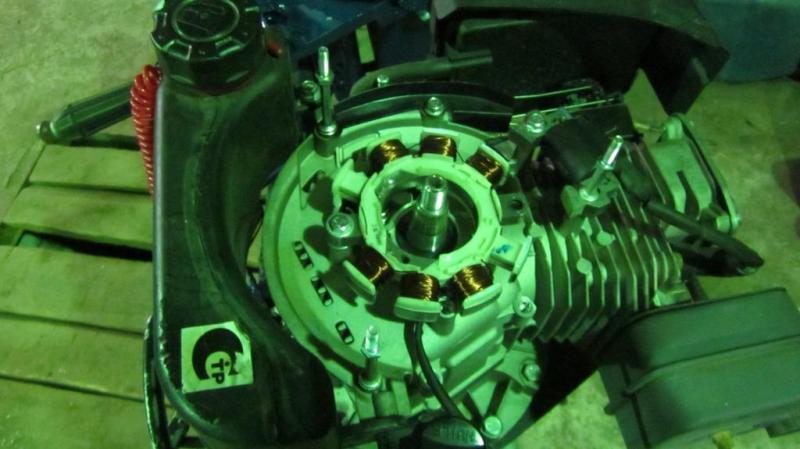

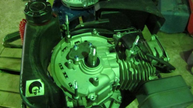

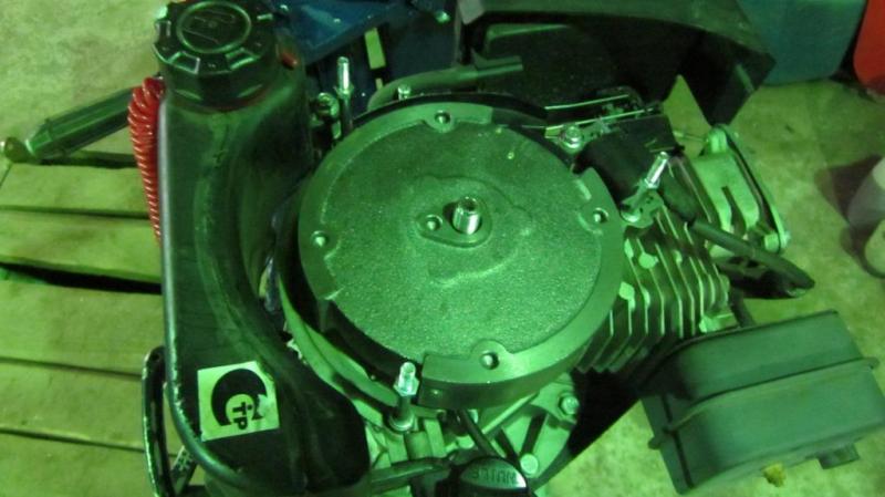

Всем привет. Привезли мне комплект электрооборудования от 168-го. Начинаю примерку.

Роман, вот дополнительная опция (генератор) к гибридам. Кстати у тебя есть видюшка с гибридом выхлоп в воду? Посмотреть бы как он работает и тащит.

Re: Re:
Виктор, увидел только одну точку крепления... Как закрепил вторую?

Re: Re:
Ильдус сказал(а):
Это пока еще только примерка, как и что сам еще пока не знаю. Надо обмозговать все варианты.

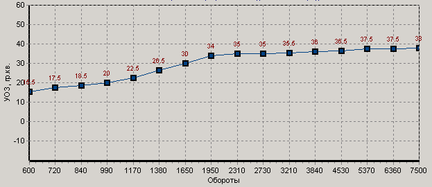

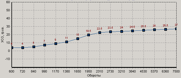

Оптимальный УОЗ зависит не только от оборотов, но и от циклового наполнения цилиндра. Грубо говоря от положения дроссельной заслонки. Без нагрузки на ХХ, когда дроссель закрыт, при 1200 об/мин оптимальный УОЗ как раз и будет в районе 25 градусов.
Вот например зависимость оптимального УОЗ от оборотов для малой и большой нагрузки у Жигулёвского двигателя:
Т.е. для лодочного движка фиксированный УОЗ как раз неплохо получается - малые обороты малая нагрузка, большие обороты большая нагрузка.
А вот перекрут это на любителя. Спортсмена, я бы сказал. Я бы лучше движок помощнее поставил.
И всё равно, на примере Жигулёвского движка видно, что с увеличением оборотов выше некоего предела оптимальный УОЗ возрастает незначительно - 3200...7500 об/мин УОЗ растёт всего лишь на 3 градуса.
