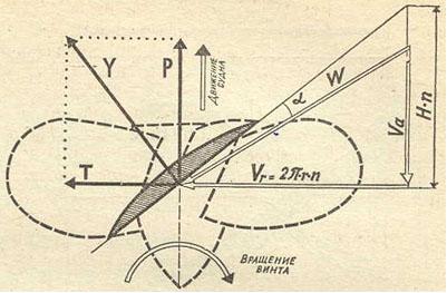

Я бы не сказал, что уж совсем плохие винты, да они в силу конструктивной особенности уступают литым винтам от Ветерка, а в чем то имеют преимущество, это надежный демпфер, то что он стальной и есть возможность после налета на подводную преграду его поправить и идти дальше. Мне например приглянулся винт с шагом 200. Хочу попробовать изменить геометрию лопасти по шаблону №1, думаю будет не плохой результат. Если после подрезки скорость увеличится на 1,5-2 км/ч, то он ни чем не будет уступать моему подрезанному винту от В8. А с шагом 225 хочу попробовать на Ч340+В12.

Не увеличится. Эти винты ущербны по своей сути. В них нет гидродинамического упора, они работают только за счет ввинчивания в воду.
