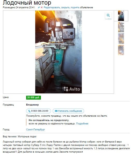

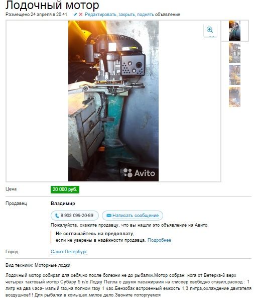

Цена вопроса за 5 лс...
Какой это Субару, это Чемпион 160. Ну а для 5 лс цена вообще ни о чем.

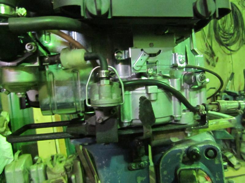

Спасибо Алексей, да это так по быстрому сайтик сделали, попозже посолидней будет :good: ,надеюсь даже с фотками производства :yes: . По бензонасосу вопросы есть к студии. Кто укротил безонасос ветерка и гибрид 173 см3?

Роман привет. Я ставлю б/насос от бурана на чемпион 340, работают без проблем.

Виктор, привет. Спасибо за совет, но про 173 кубика, не будет ли перелива от ветерковского, и отверстие в прокладке какое лучше диаметром?
