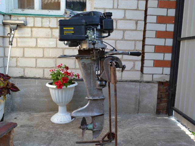

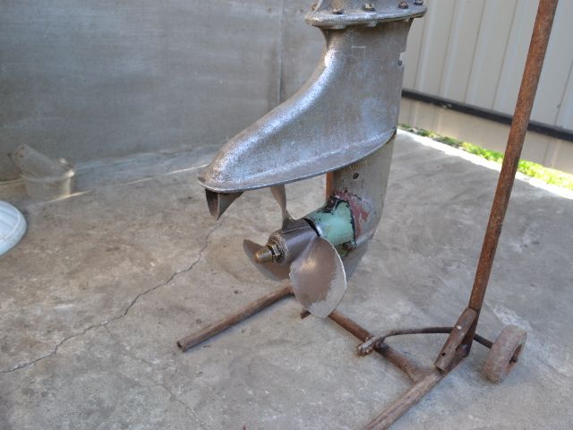

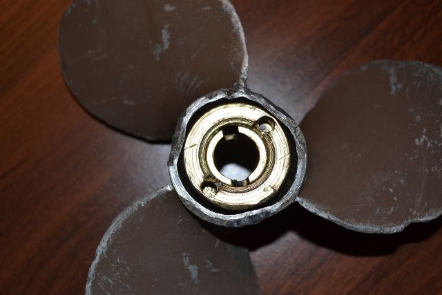

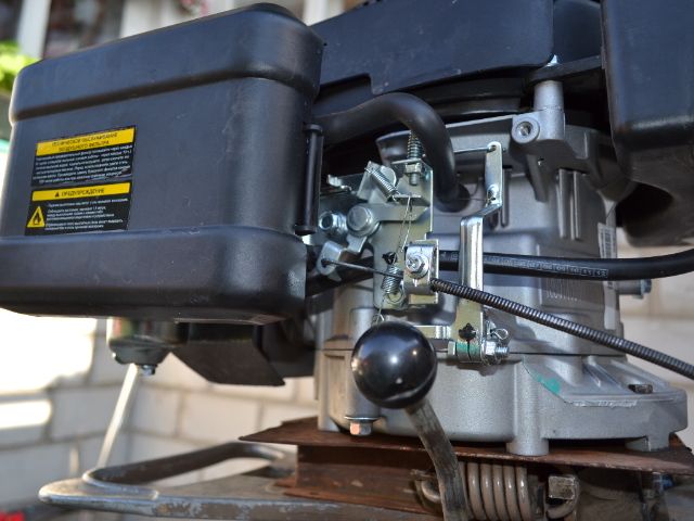

Сегодня провел первые испытания на воде. Понравился. Про скорость ничего не скажу испытывал на деревянной плоскодонке. Выплыли некоторые недоделки. Газ переделать, наверное выбросить регулятор. Самое непонятное очень сильная вибрация при включенной скорости. На нейтрали этого нет. Сделал вывод или вал погнут или винт. Приехал, разобрал. Вал целый, винт вроде тоже. Как его точно проверить? Когда разбирал демпфер был затянут очень сильно и винт чуток косил набок.До какой степени винт затягивать? На стеле затягиваешь до касания и на одну грань отпускаешь. Здесь как? Нога с москвы 10.
Судя по всему просто демпфер криво стоит (перекошен) в ступице винта. От этого гр.винт на ходу "восьмерил", отсюда и вибрация.

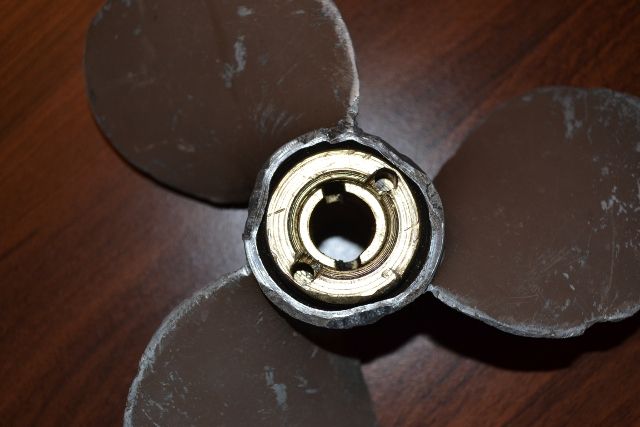

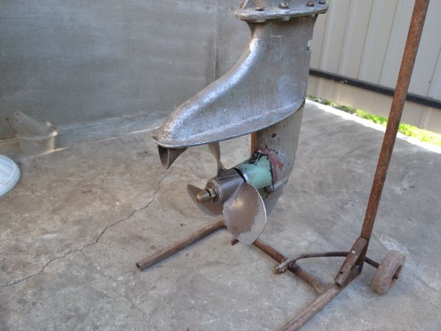

Пробовал сегодня на пвхашке. В одно лицо 26.5 км/ч в два от 18 до 21 в зависимости от размера лиц. Вибрация никуда не делась и с новым демпфером. Разметил верхнюю кромку лопастей, промерял отличий нет. В нижней кромке лопастей одна выше другой на 4мм. От ступки на теть лопасти нормально, потом лопасть загнута. Получается у лопастей шаг разный, поэтому и колбасит. Винт в утиль? Или можно что-то сделать?

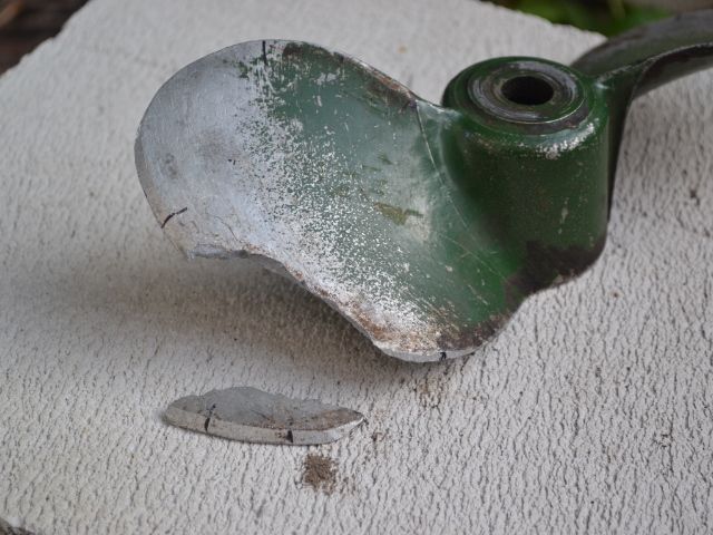

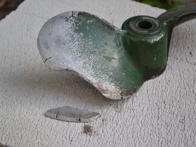

Начал править, сломал родной винт. Был ветерковский скоростной с восьмого. Я из него начинье вытащил и в него московский демпфер стал как родной. Сегодня пробовал на деревянной лодке, по ощущениям лучше чем с родным. Завтра или послезавтра на пвх попробую, скорость померяю и может видео сниму.

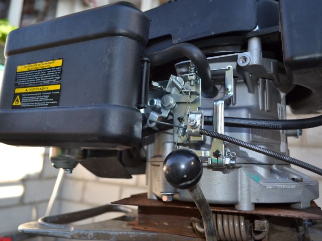

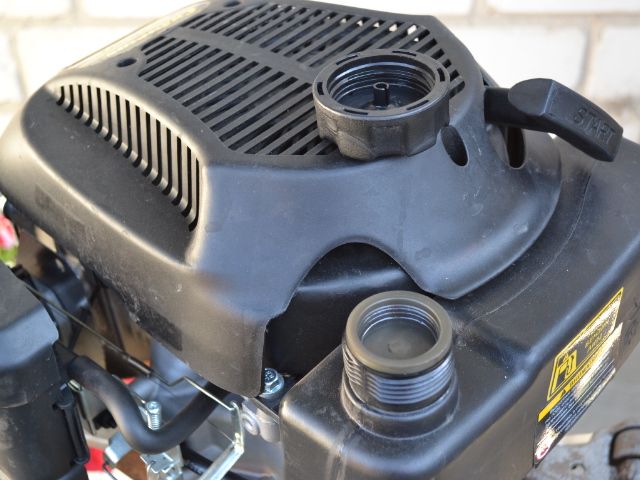

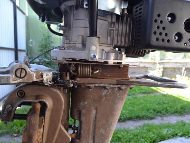

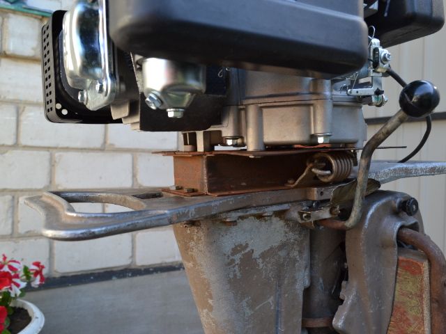

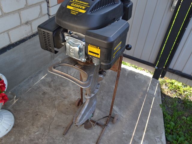

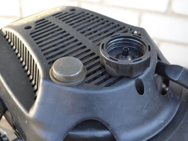

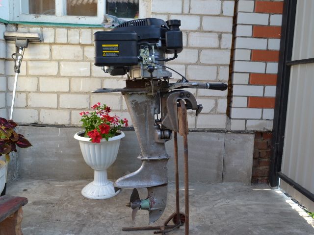

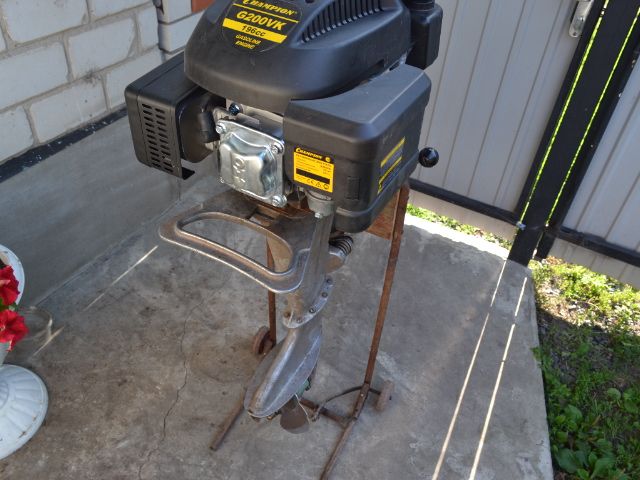

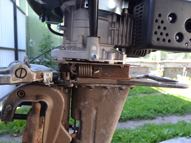

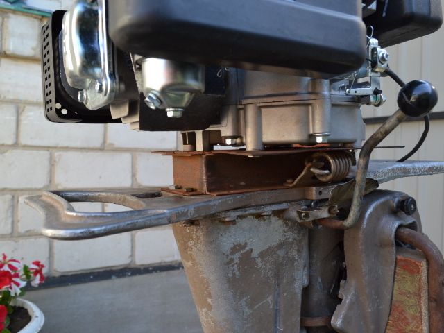

Испытал. В одного 25 км/ч в двоих 22 км/ч. Лодка нордик 310 с килем, весит 50 кг. Греется и по ощущениям недокручивает. Теперь надо все разбирать до болта, чистить красить, смотреть сальники подшипники. Такой вопрос, на винте приливы перед лопастями если убрать напильничком, это что-нибудь даст? И какие есть способы оптимизации винта? За фоты прошу прощения, собрано вчерновую, попробовать что получится. Теперь буду вылизывать. Отдельное спасибо Виктору jawa0110
9 850
1 419
Хобот можно спилить, не нужен теперь.

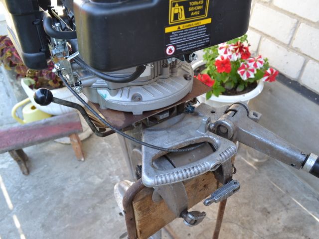

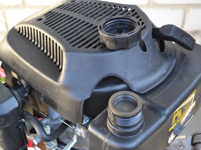

Хобот откручу. Отверстия особо плотно заделывать не буду. Чтоб свободно входило и выходило, как винипух говорил. Собираюсь от верхнего кожуха к цилиндру пластинки приделать, чтоб воздух через ребра шел. Сейчас идет куда легче, в стороны. Не помешает?
jawa0110
14.04.2014
464
Красноярский кр. г.Ачинск
тайга340, янтарь2, автобот
Ну, что сказать? МОЛОДЕЦ. Осталось совсем чуть, чуть, обрезать пластину по диаметру картера ДВС, сделать предохранительную чеку, отключить РО http://www.fishingsib.ru/forum/forum70/ ... 1-760.html , винт доработать и будет вполне приличный ПЛМ.

Самое страшное осталось. Чистить, красить ... ужас. Зачем РО отключать? По винту подскажите? Я на скорости пальцем заслонку доворачивал, обороты не добавляются. Получается не набирает он, винт тяжелый. Возьму тахометр точно видно будет. По винту, оптимизировать его без обрезки реально? Надо чуток легче его сделать. Я слыщал кромки на одну сторону стачивают, убирают приливы заусенцы. Слухи или что-то даст?

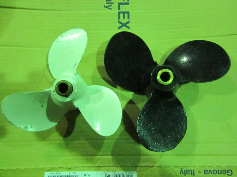

Ещё меня терзают сомнения по поводу винта. Это у меня точно ветерковский? Какой именно? Краска на нем родная.
jawa0110
14.04.2014
464

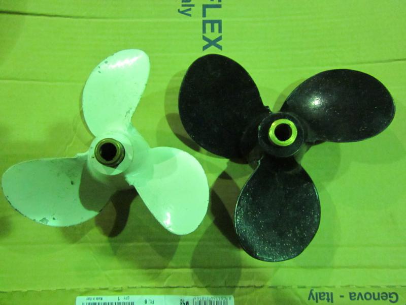

Это у тебя винт, родной Московский, 3-х лопастной (грузовой), по этому и демпфер подошел. А 2-х лопастной (скоростной) можно отремонтировать, аргоном приварить обломок и все сколы, уменьшить с диаметра 216мм до 205мм, сточить отливы, заострить заднюю кромку лопастей, отполировать и будет отличный винтик

Это Московский грузовой винт.
Московские:
2-х лопастной: 216х242 скоростной
3-х лопастной: 209х192 грузовой
Ветерковские:
3-х лопастной: 190х202 скоростной
3-х лопастной: 210х160 грузовой
это самые распространенные, есть линейка винтов с другим диаметром и шагом
Диаметры почти совпадают 209 - 210, а вот шаг нет 192 - 160, московский более тяжелее

если установишь ветерковский грузовой (черный), чемпион 200 потянет его без подрезки.
