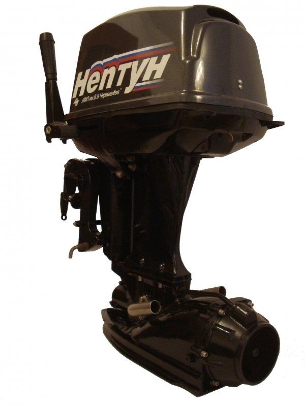

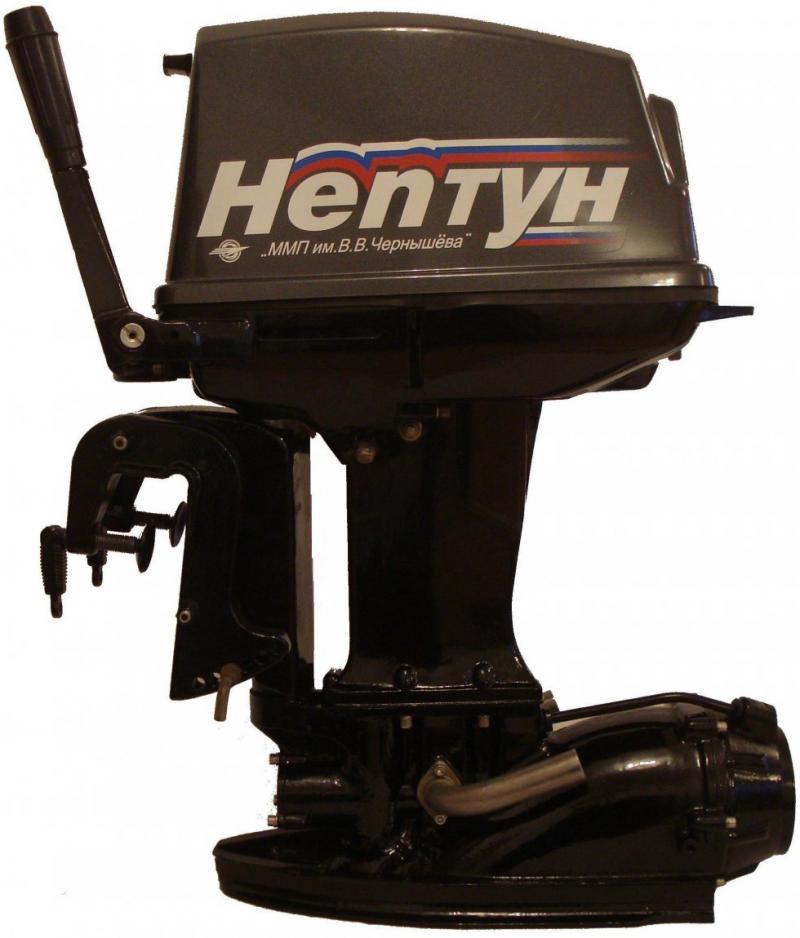

С сентября 2012 года ООО "Алта" начинает выпуск современных надежных лодочных моторов "Нептун". Технология ООО "Алта" передана московским НПО им. Чернышева, полностью сконцентрировавшимся на основном производстве.
http://altaneptun.ru/

Откуда фотки? Каким будет мотор, что то новое, или один в один, как старый? Где информация по тех. характеристикам?

В водомётном варианте,мог бы конкурировать с иномарками,при адекватной цене,если заявленный вес соответствует 45 кг,как пишут,самый лёгкий Мерк-джет-65кг,я в одного погрузить-выгрузить точно не смогу,а вот с Нептуном справился бы.В винтовом варианте,мне кажется большого спроса не будет,а вот если этот водомёт поедет хотя бы как 15-18 сил,то желающих купить думаю будет много,огромное количество несудоходных и мелеющих рек,а ино-джет не каждому по карману,да и расход у него конский-дорог в эксплуатации.

pohlebaeFF.Ещё учти по всем характеристикам прямоток не имеет 30 процентной мощности а имено эта конструкция ВЕТЕР ПОЧТИ НЕ ИМЕЕТ ПОТЕРЬ ПО СРАВНЕНИЮ С ВИНТОМ.

а где нашли данные по водомету?
