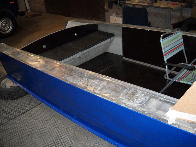

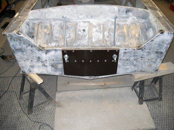

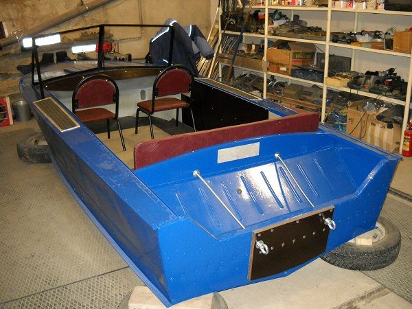

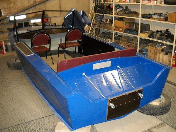

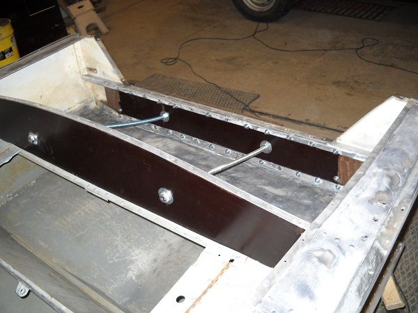

А где, её давно не производят и стоит космос, если ты конечно её с ламинированной фанерой не путаешь. :) Я вот так транец из 18-ти мм ламинированной фанеры сделал.
  • 100,5 КБ Просмотры: 4 561
  • 93,4 КБ Просмотры: 4 544

хм. возможно путаю фанеру. т.е. это ламинированная?
killerpigs
09.03.2012
Stas
выбираю
мммммм. где-то я такое видел. :) спасибо за фото.

У меня то же такая же на Прожике-4 лежит, всё думаю поменять на что полегче, но со свойствами бакелитки, Но альтернативы, пока не нашел!

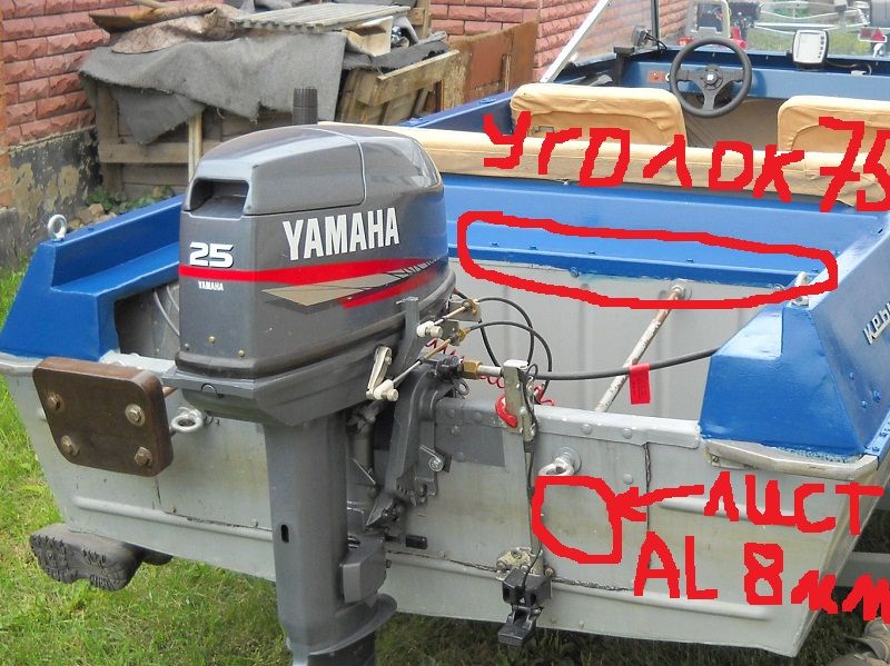

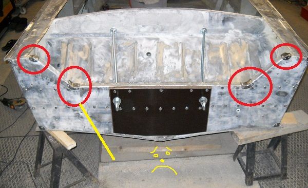

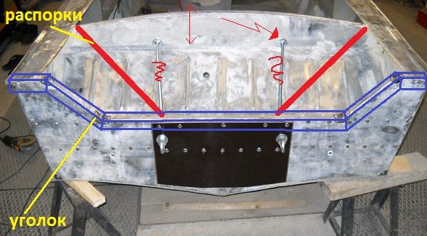

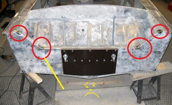

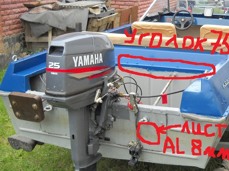

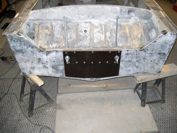

Вот почему все упёрлись в эти шпильки при усилении транца? Особенно на Крымах. Прикрутят шпильки к транцу и хлябающей перегородке и думают что это нормальное усиление... Может я ошибаюсь, но подёргав за мотор, наверное, эта перегородка хоть не много, но зашевелится. Подкладывать фанеру - тоже не очень крепко. Есть же "несгибаемая" геометрическая фигура - ТРЕУГОЛЬНИК, этим и нужно пользоваться при усилении, т.е. делать распорки-растяжки именно в углы!
Нарисовал как я вижу самое быстрое, легкое и самое крепкое усиление.
И если вода пресная не нужно прямо-таки боятся в панике чермета на лодке! Мы с него только и делаем, сколько лет не гниет.
А там, где в красных кружках - это вообще грустно, помоему это всё сопли. Ну это помоему :)
  • 95,1 КБ Просмотры: 4 404

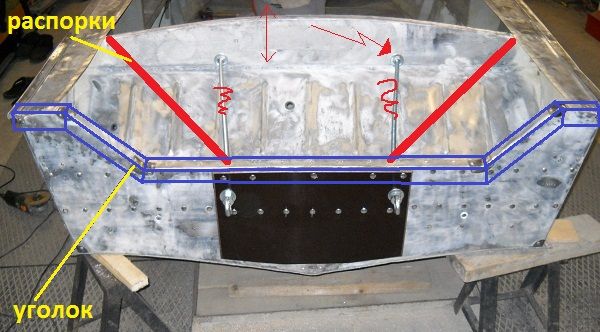

забыл
  • 95,2 КБ Просмотры: 4 365

lesh сказал(а):
Вот почему все упёрлись в эти шпильки при усилении транца? Особенно на Крымах. Прикрутят шпильки к транцу и хлябающей перегородке и думают что это нормальное усиление... Может я ошибаюсь, но подёргав за мотор, наверное, эта перегородка хоть не много, но зашевелится....
Не надо ля-ля, вот так всё это делается :good: , попробуй расшатай такую конструкцию, скорее лодку с прицепа скинешь, чем транец качнешь. :hahaha: :hahaha: А в Прогрессе4 еще больше жесткости получается, и не надо ни какие панцирные кровати пилить, две шпильки, шайбы да гайки, вот и всех делов, дешево и сердито. :good:
  • 157,7 КБ Просмотры: 4 257

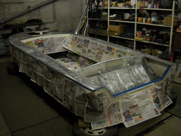

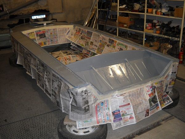

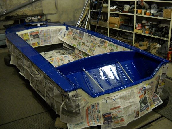

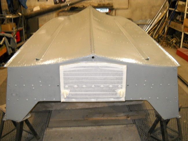

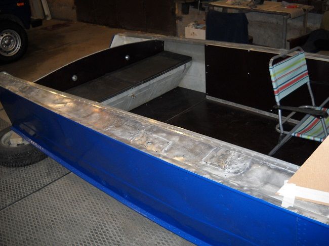

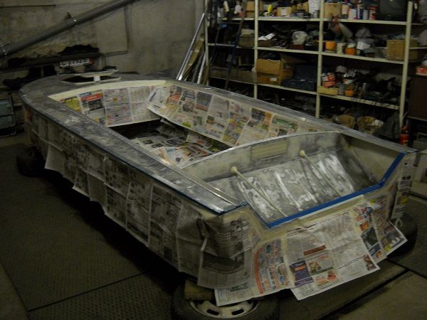

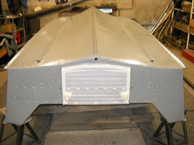

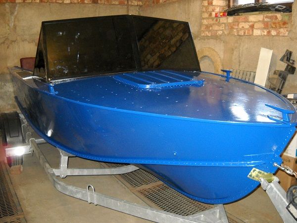

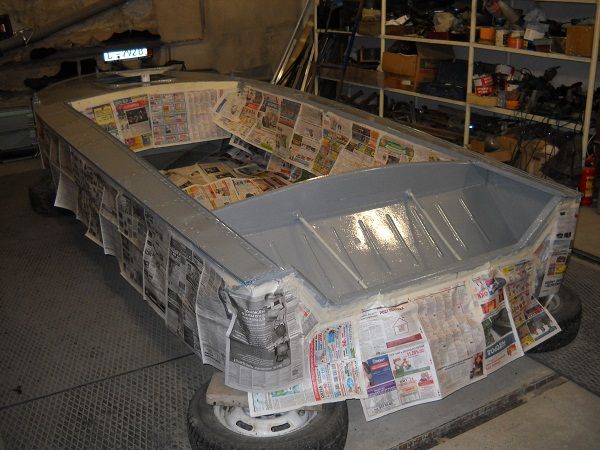

Вот и покрасились маленько.
  • 102,3 КБ Просмотры: 4 099
  • 92,9 КБ Просмотры: 4 088

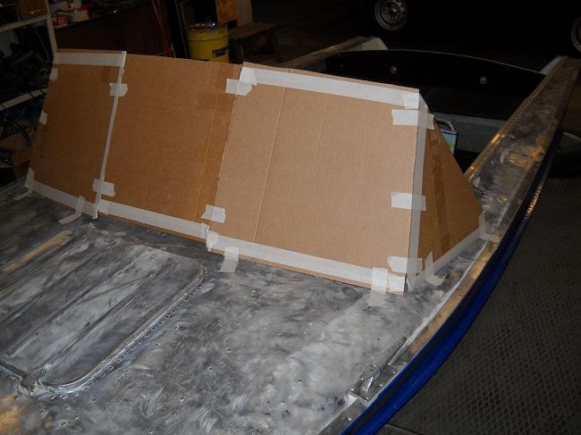

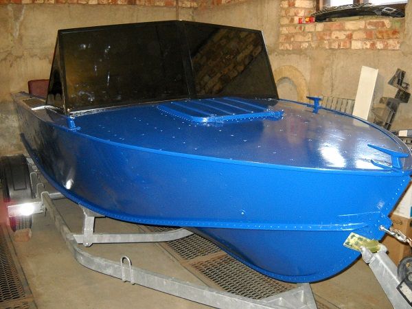

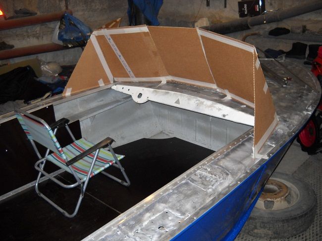

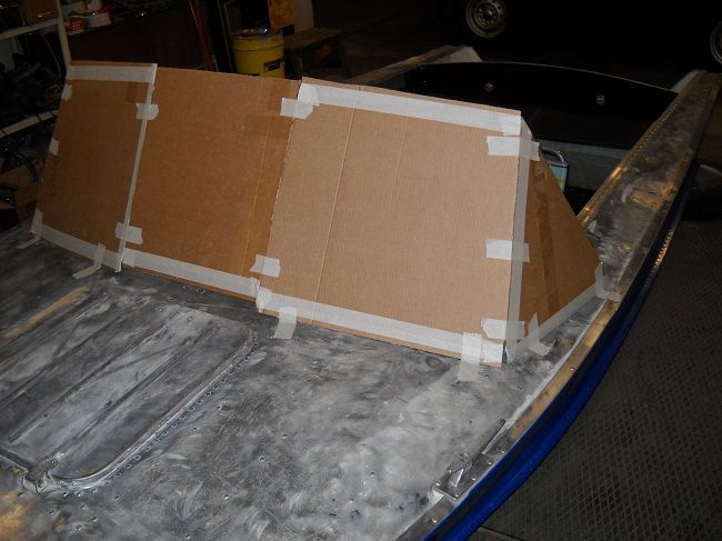

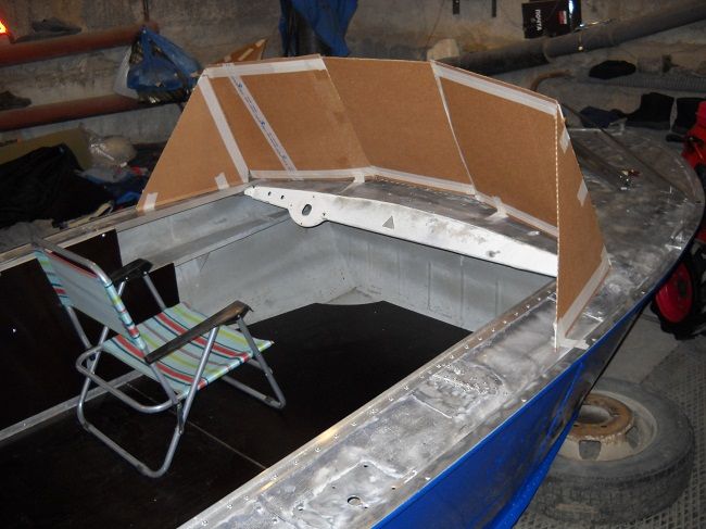

Сегодня еще маленько - слани и макет лобняка. :)
  • 93,7 КБ Просмотры: 4 060
  • 96 КБ Просмотры: 4 022
  • 100,3 КБ Просмотры: 3 991

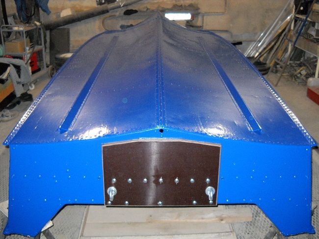

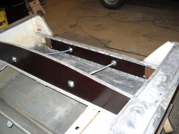

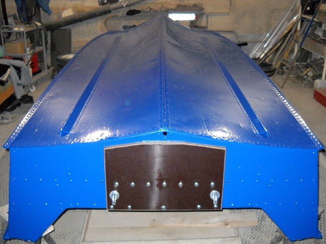

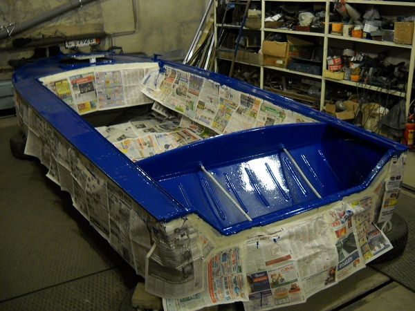

Что то я, как то, не закончил отчетик. :) Исправляюсь. :pardon:
  • 97,7 КБ Просмотры: 3 696
  • 113,3 КБ Просмотры: 3 707
  • 109,3 КБ Просмотры: 3 671
  • 103,7 КБ Просмотры: 3 715
  • 96 КБ Просмотры: 3 695
