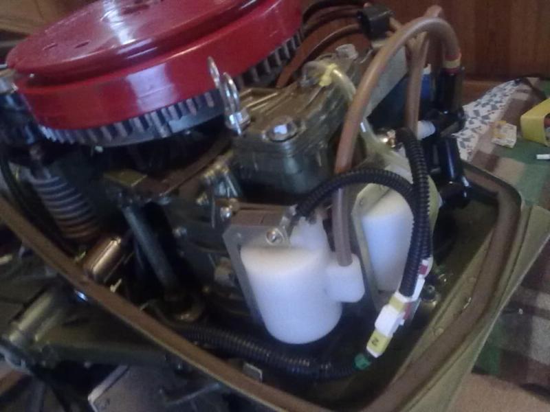

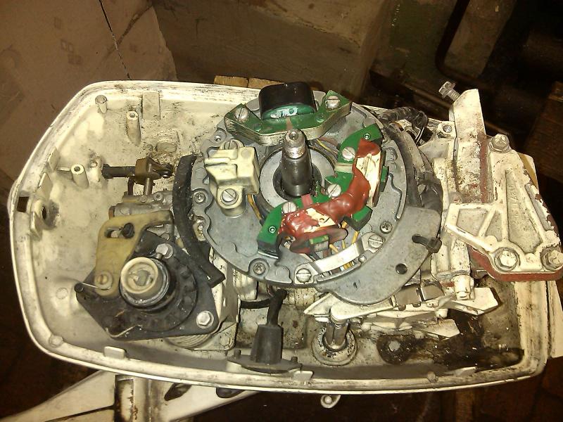

парни а подскажите к такому зажиганию какие катушки подойдут?
9 782
1 380
Если речь о выс.катушках,то любые ТЛМ
9 782
1 380

Алексей вы прям как наставник все обучаете.а это у вас от чего стоят катушки?
макс н и
24.10.2015
300
СПБ
максим
Групер 380
Эвинруд 6, Москва 10,Крайслер 9.9
И что это за белые фишечки у вас там

9 782
1 380
Я сам только учусь :hahaha: Катушки ТЛМ3,можно и от скутера.

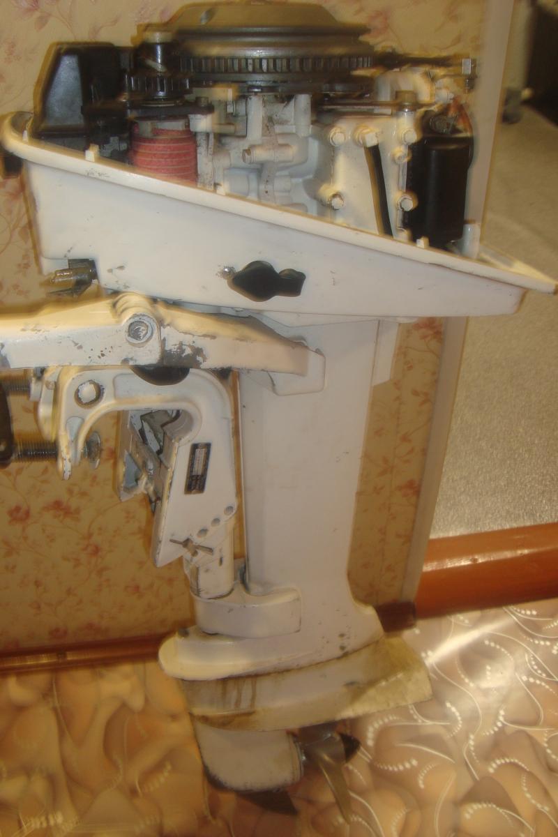

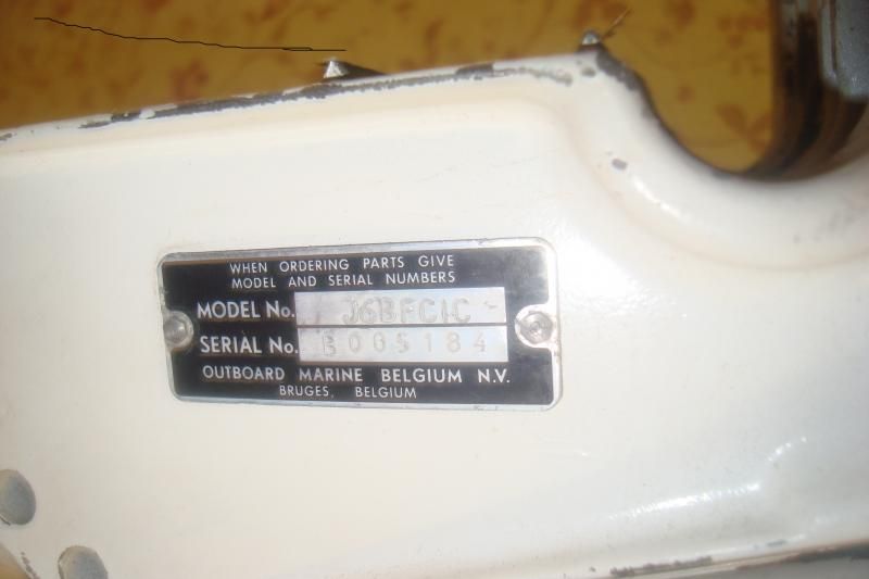

Добрый день!Подскажите по джонсику вопервых год выпуска,попробовал летом на воде.греется парит из контрольки воды,холодный заводится хорошо а горячий незаведёшь.На шильде J6BFCIC
9 782
1 380
Для начала помпу проверить.потом термостат.

А кто подскажет какой год выпуска у меня ,немогу сообразить.
