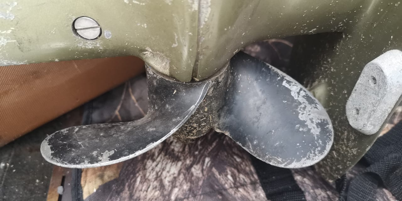

Шел трех лопасной только мичиган, пробовал его. Дешевле двух лопастной б\у

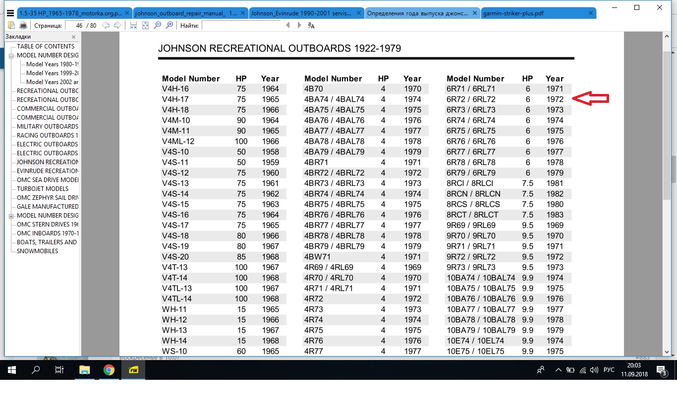

Всем здравствуйте господа! Стал недавно обладателем моторо Джонсон 6r72b))) Перелопатил все темы, инфо много, но разложить по полочкам в голове сложно!

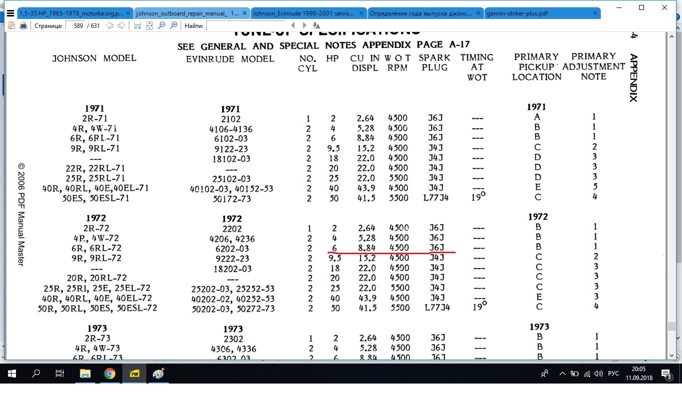

Вопрос первый: мот оооочень туго выходит на глисс, в одного, на пайолке 320 приходится перемещаться к центру и то выходит только сек через 20-30, думаю такого быть не должно! Стоит винт родной двухлопастный, может в нем проблема???
По свечкам, на форуме находил что ставят br6hs, но у меня они Похоже задевают поршня! По каталогу дает champion J6j или j8c, а у них юбка короче 9,5 мм против 12,7 кто что может сказать по этому поводу???

По поводу глисса так и будет, мот 72г. в те года шестёрки шли 8,84in3 или 145см3 ( выход: бак в нос, правильная развесовка шмурдяка и при желании удлинитель румпеля) или же замена на более мощный мот. С 82г. шестёрки пошли 10in-164см3 ну если в будущем планируется рыбалка или отдых более чем в одного, то имхо смотрите в сторону 9,9. Теперь по свечам: по каталогу действительно J6J и у них юбка как вы и сказали по макировки 9,5 http://uazbuka.ru/lib/candle_theory/champion.htm есть куча аналогов с такой юбкой http://www.sparkplug-crossreference.com/convert/CHAMP_PN/J6J

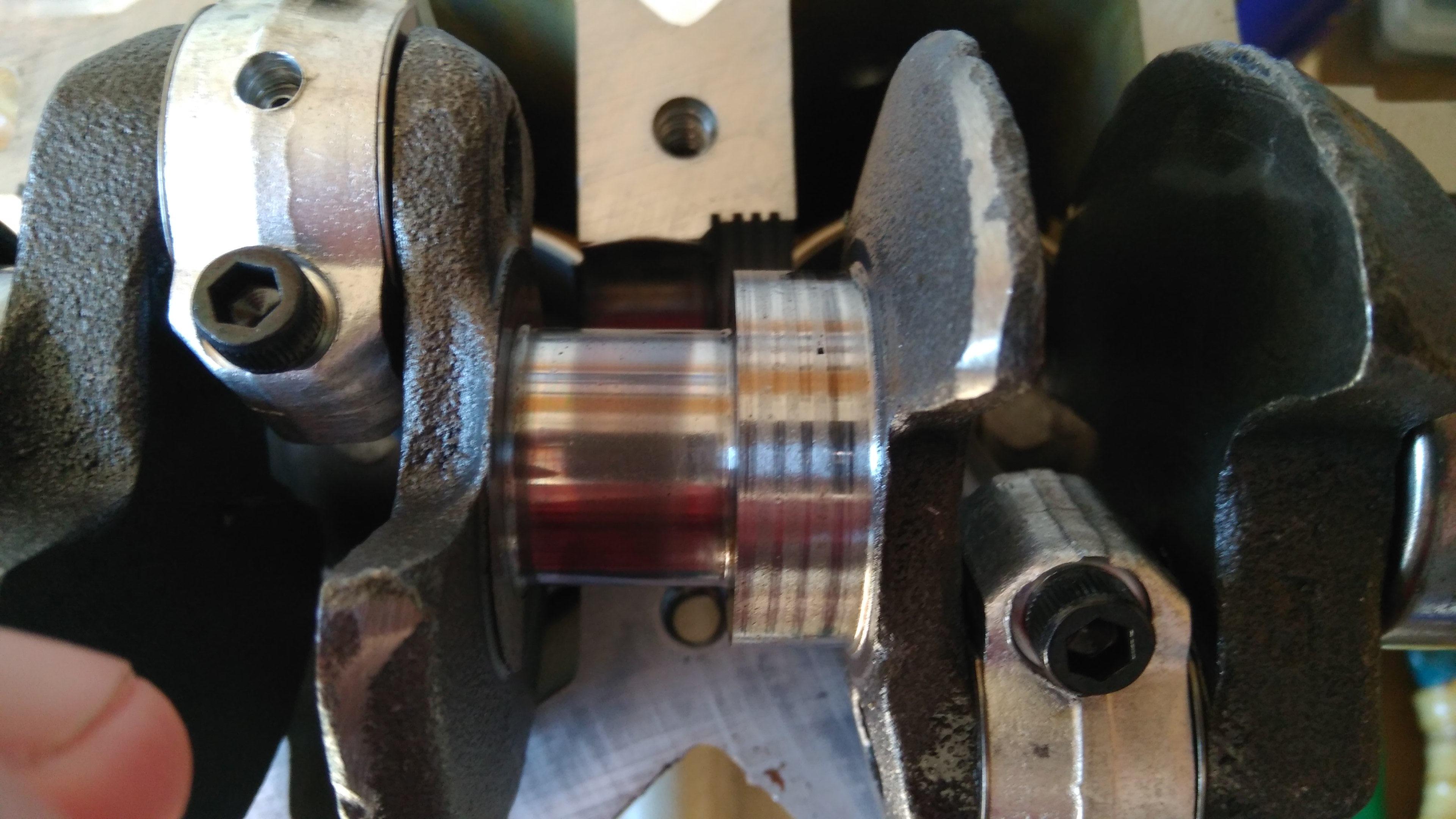

И возник вопрос по люфтам. На мой взгляд большой люфт у шатуна одного поршня на коленвалу. И ещё подшипники опять же не идеальны, шумят и люфтят... Верхний с роликами, люфтит, шумит. Средний - все высыпалось, собрал 30 штук роликов, соответственно люфты не проверить. Нижний - с люфтом, шумит. Хотя сам коленвал вроде не болтался в сборе...
Про коленвал попытался снять видео (извините за звук =), холодно, простыл):

Добрый вечер. По ходу сальники и подшипники придётся заказывать оригинал, да и колечки за одно поменяй-это лично моё мнение. (Очень трудно-нереально у нас их найти), по крайней мере я искал и не нашёл. Заказывал со штатов. Люфт на шатуне у шеек коленвала-почти у всех такой по горизонтали присутствует, а вот вертикальный люфт настораживает-возможно нужно поменять подшипник игольчатый (но нужно раскрутить шатун и посмотреть в каком состоянии шейки коленвала, а потом делать выводы. Пальчики шатун-поршень стучат и с этим нужно что то делать!!!. Я думаю вы поняли что колхозить на этом двигателе не получится!!)). Похоже что предыдущий хозяин двигатель изнасиловал)) по полной!).
Да, неутешительно)
Я посмотрел цены, нужно наверное 200$ на все, это очень много для того, чтобы в старый мотор вложить. Видимо соберу обратно, как есть, а там сколько прослужит. Ну или вариант - поискать голову с мотора с убитой ногой к примеру, но, боюсь, можно потратить тоже много денег за голову в таком же состоянии.

Соберись мыслями и отремонтируй. Двигатель не плохой. А в таком состоянии собирать и ездить смысла нет.

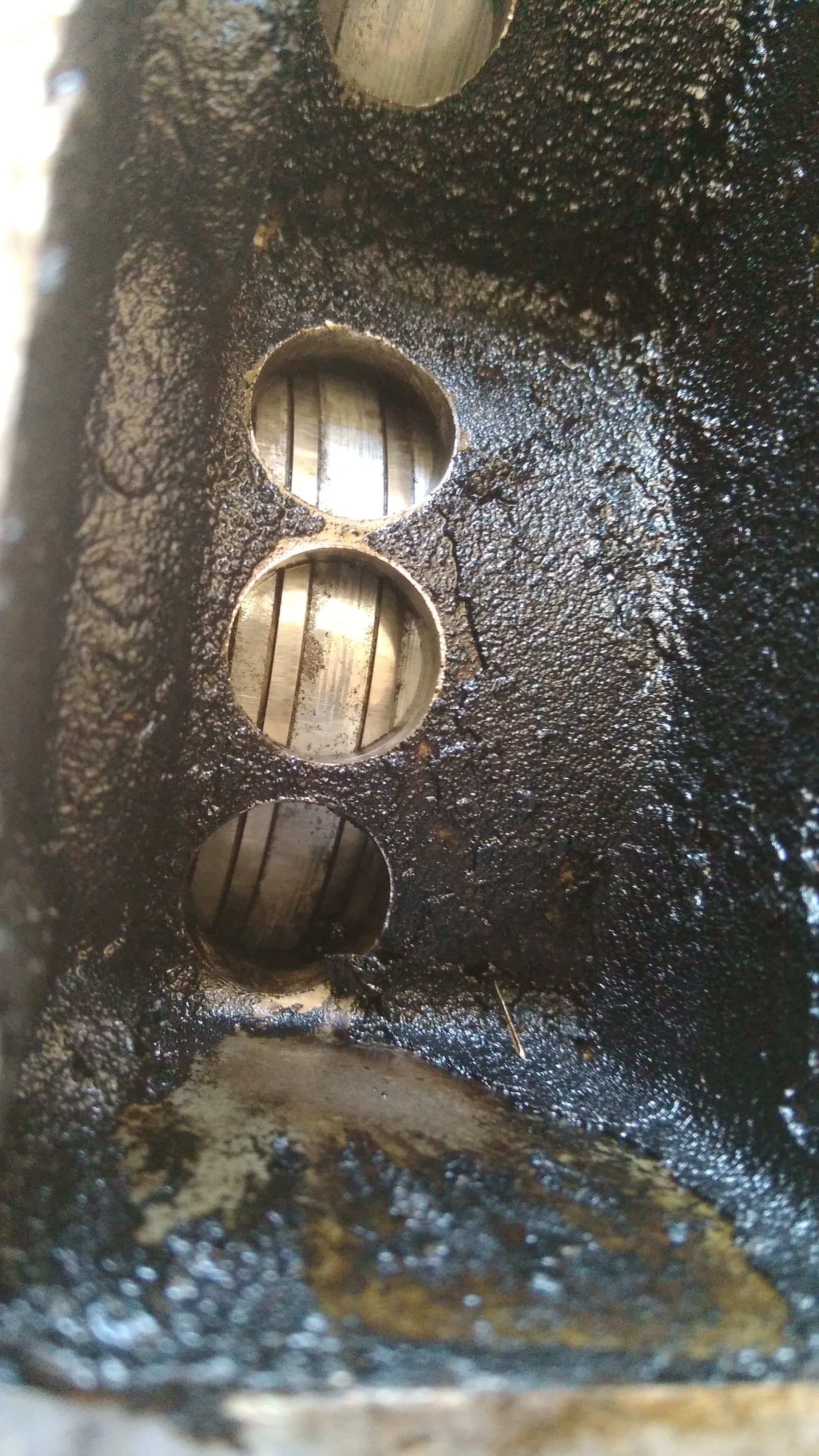

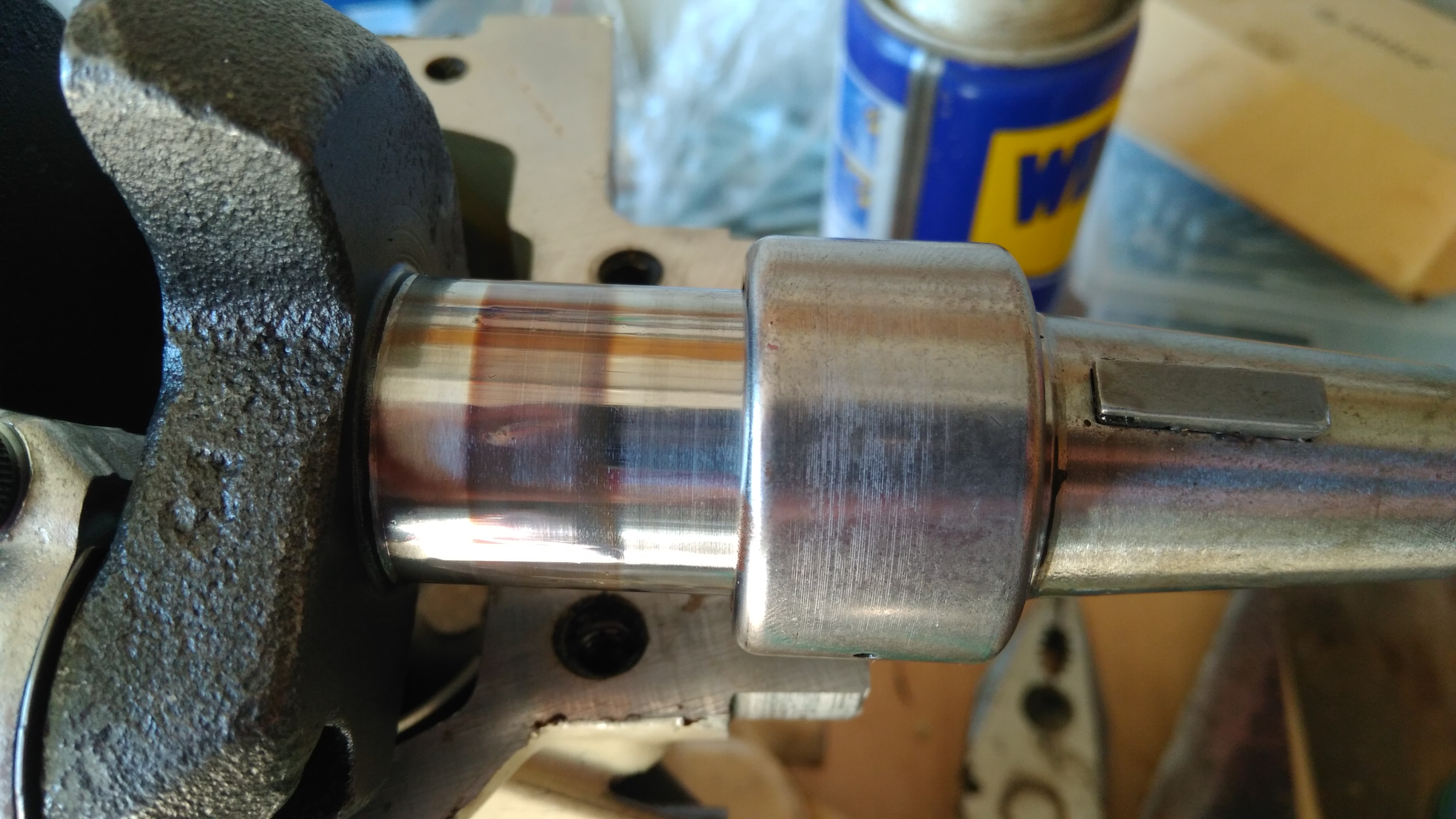

Сегодня чуть внимательнее глянул... в целом не так все и плохо (при дневном свете наверное), попробую к посту еще немного фото/видео прикрепить. Ремонтировать с оригинальными запчастями - это вложить в него примерно 50% его стоимости... рациональнее купить мотор на 20 лет моложе. Буду думать!
Вид на цилиндр (нагар смою конечно), кольца вроде не залегли, при нажатии на них - пружинят:

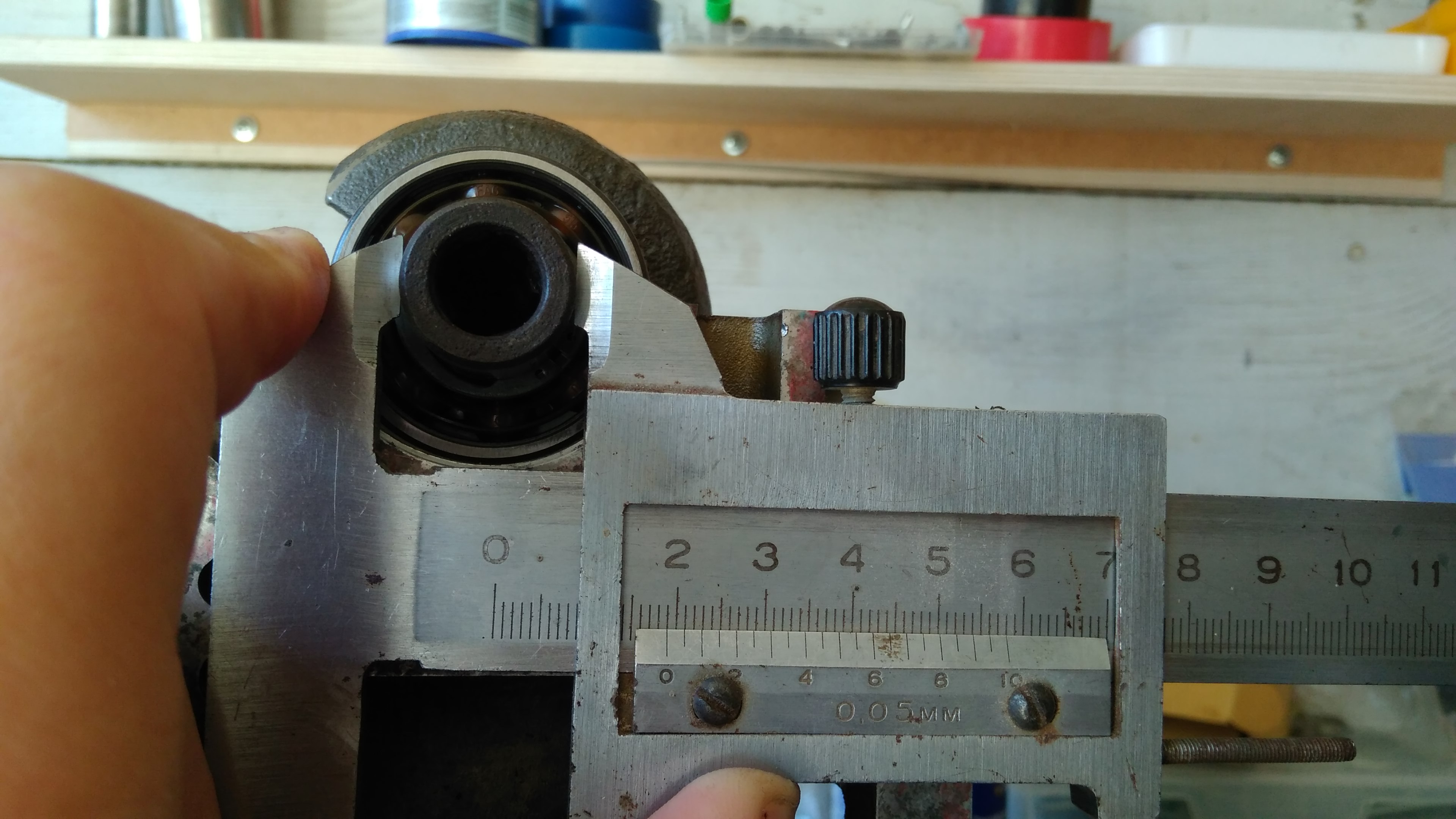

Состояние вала под верхним подшипником. Сам по себе подшипник люфтит, можно на видео посмотреть.
Состояние вала под средним подшипником:

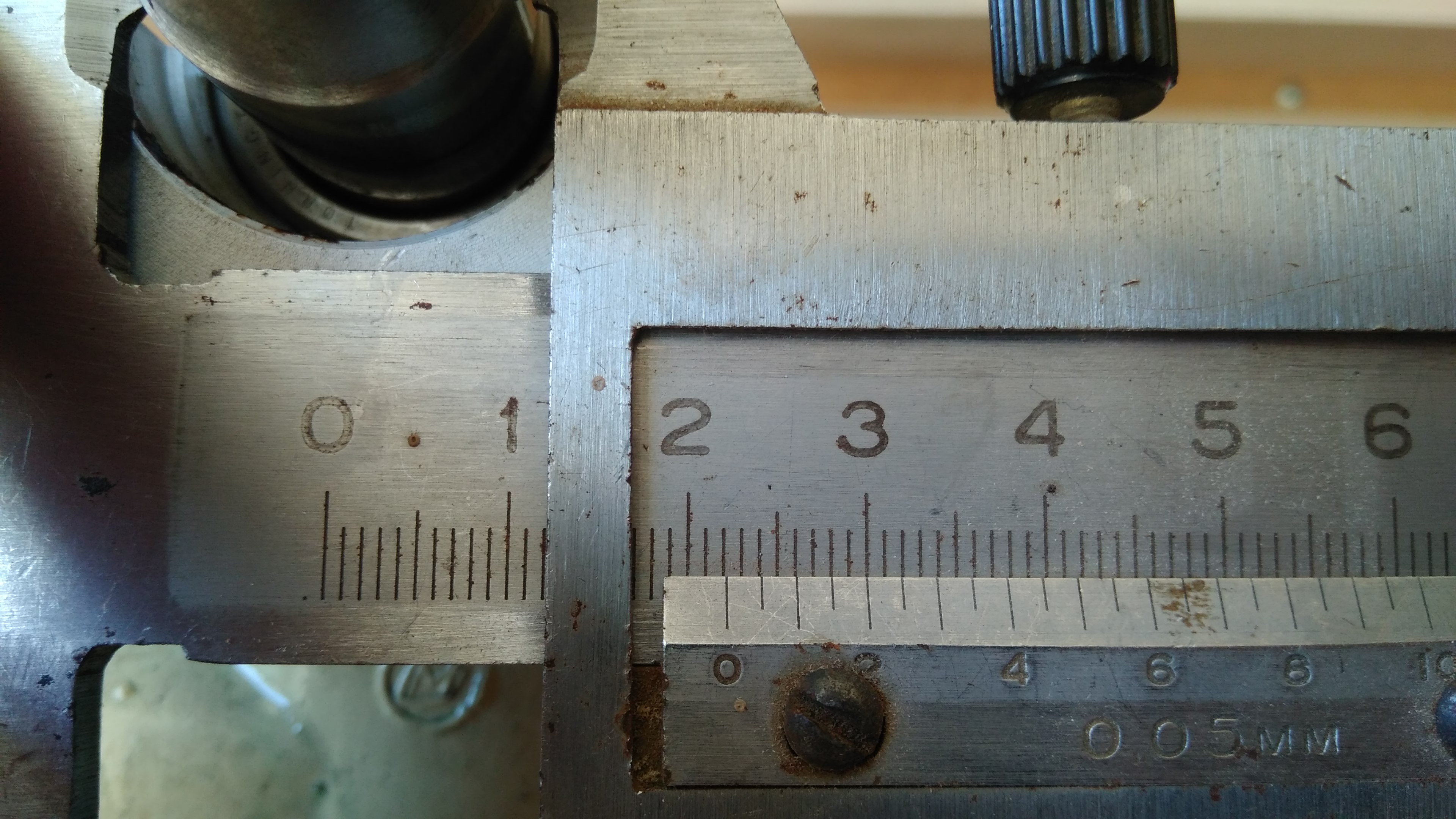

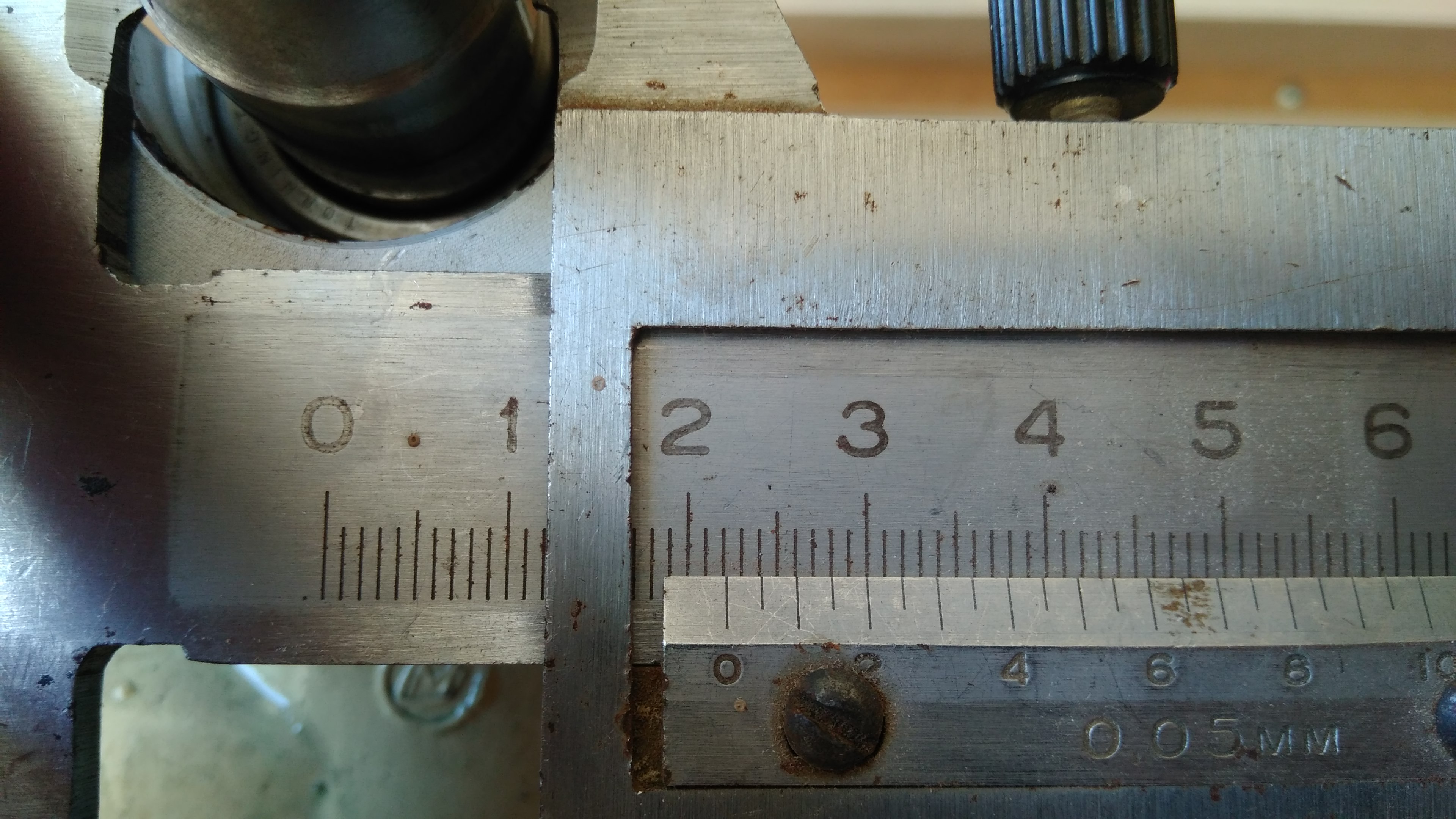

Диаметр коленвала для верхнего (22,1 мм) и нижнего (18,9 - 19 мм) сальников:
Видео с люфтами подшипников:
