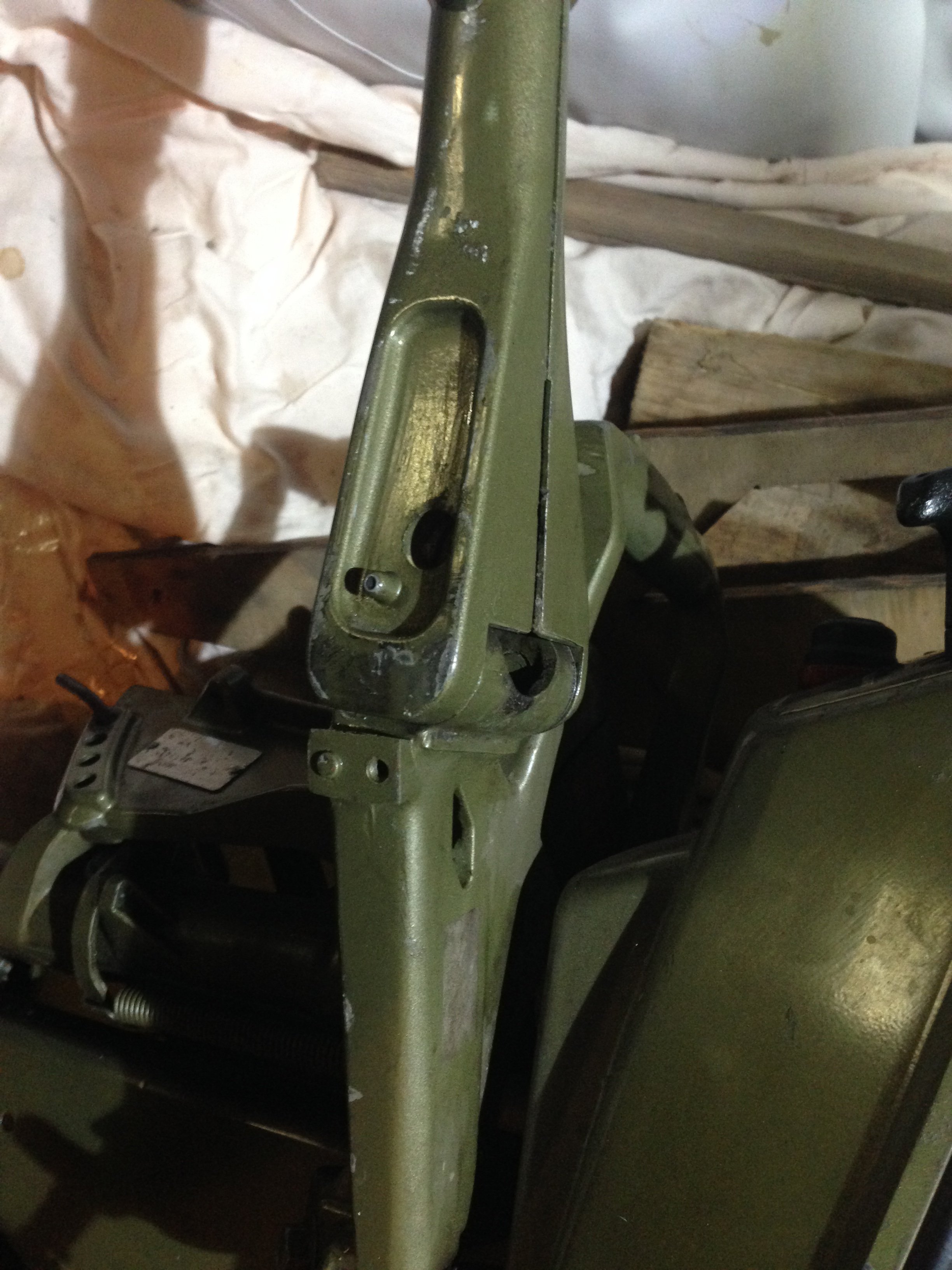

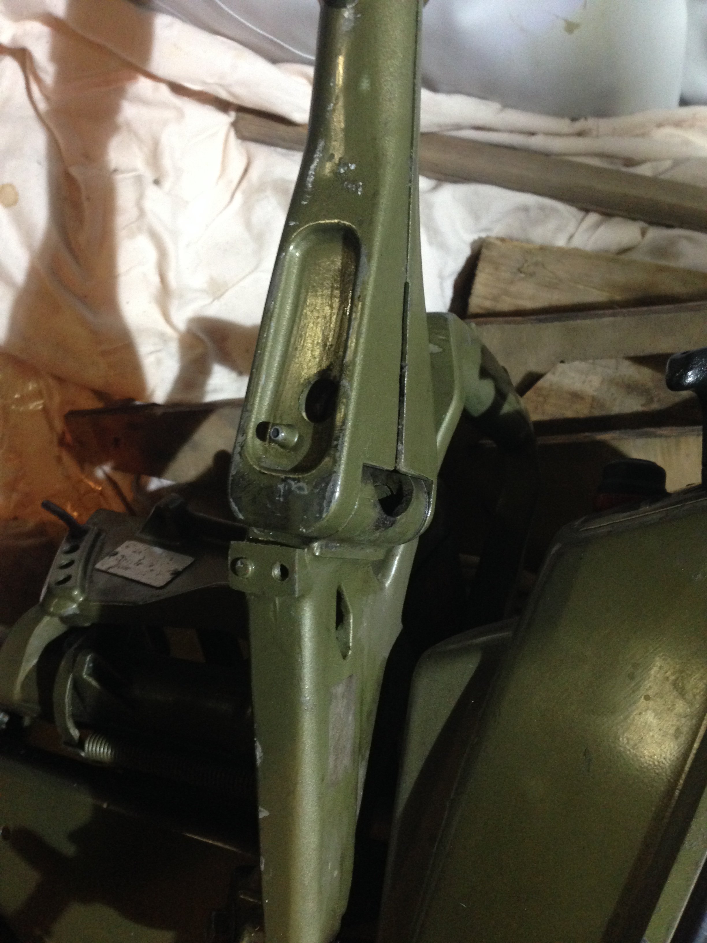

Ещё вопрос по рукоятке, она просто откидывается, там никакого фиксатора быть не должно? Или может пружина какая, мне кажется что чего-то не хватает, а так то да мотор вроде бодрый, померил компрессию по 8.5

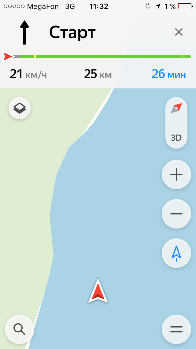

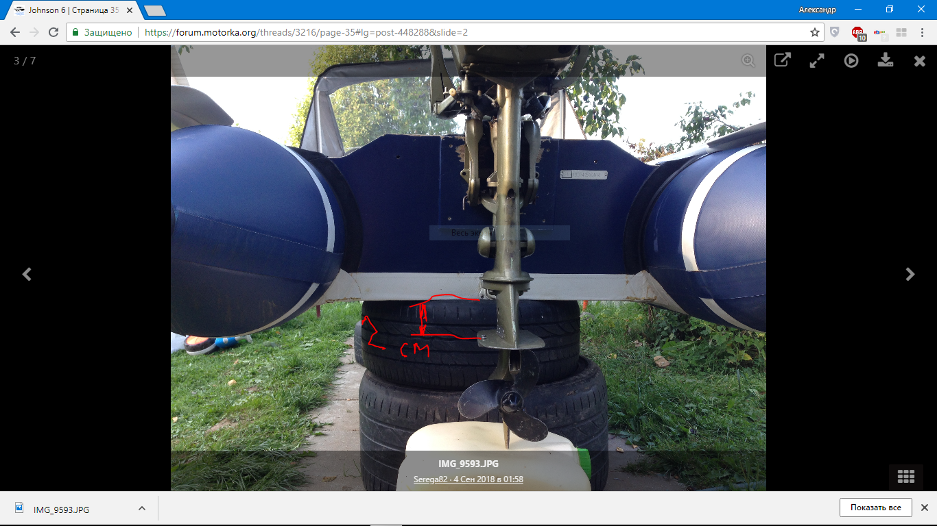

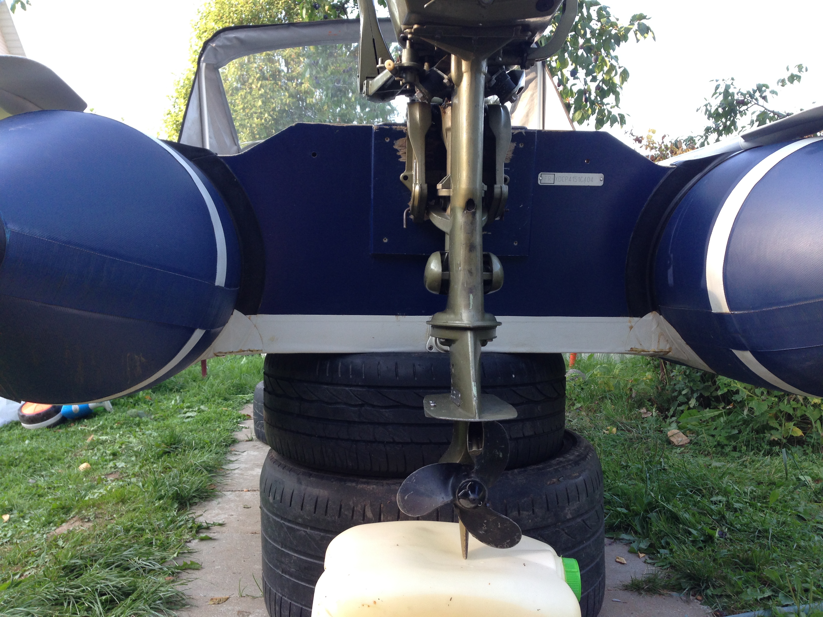

Всем Бодрого, мотор на воде опробовал, я с детишками 150кг, на глиссер выходит, скорость мах 23, в одного 90кг до 26 разогнал, на глиссер с места, нужно играть компоновкой и делать удлинитель на румпель- на глиссер быстрее выходит, идёт легче и быстрее. Мотор как по мне чувствителен к весу, в одного очень приятно идёт, 150-200 кг - выход на глиссер затягивается. Зимой займусь прокачкой - будем делать из него человека.
P.S. Термостатах не было. Мотор очень экономичен.

ППС:; контролька была забита., во время плавания, все работало без нареканий, в конце при разгоне движка резко сорвалась на максималку-как будто передачу выбило,на вёслах к берегу и домой, результат на фото-заколхоженый мандоглазым кусок болта 4-ки, уже заменён на кусок сверла 4.9мм
По поводу термостата... температура воды была 16градусов, с вонтрольки во время движения и-ра воды 48-56градусов, для 2х тактного считаю приемлимым режимом.

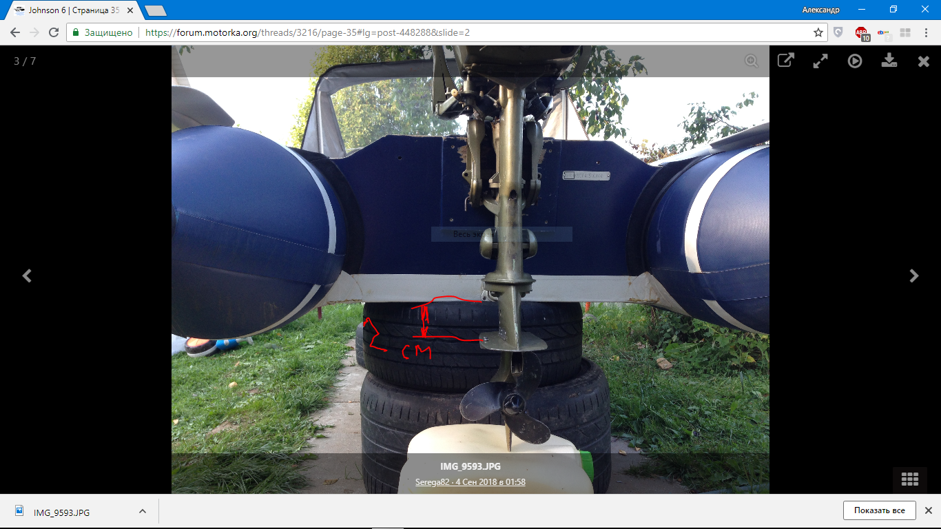

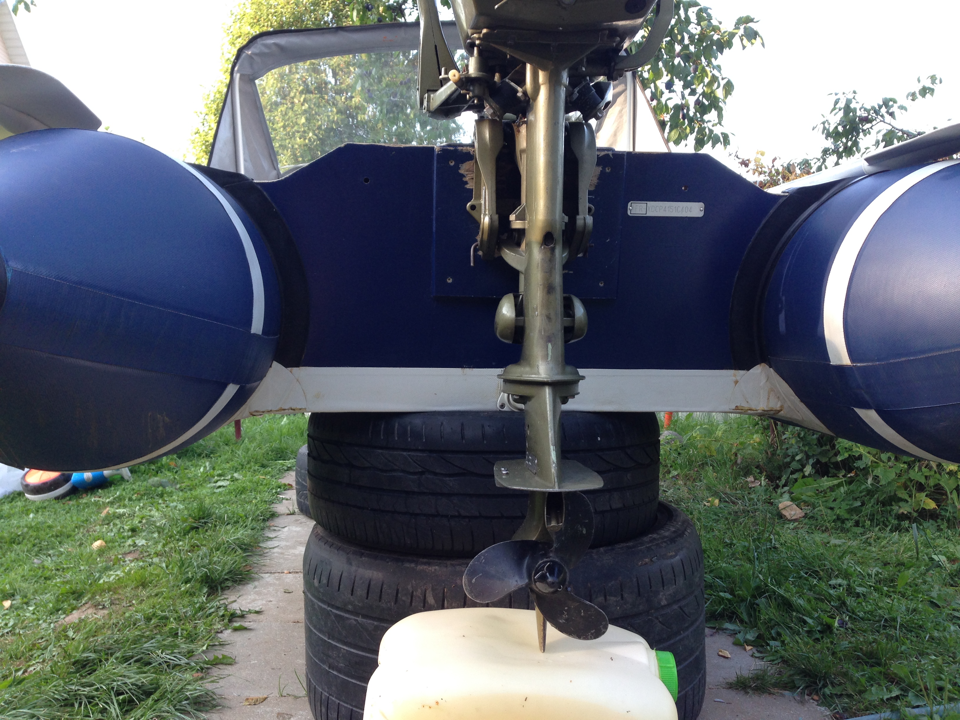

Добрый день. Я за вас рад. Моторчик действительно класс. Попробуйте поднять транец и моторчик побежит ещё веселее)). Вот на вашем фото я примерно показал чего нужно сделать.

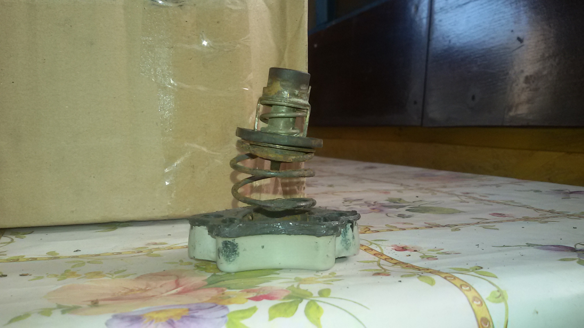

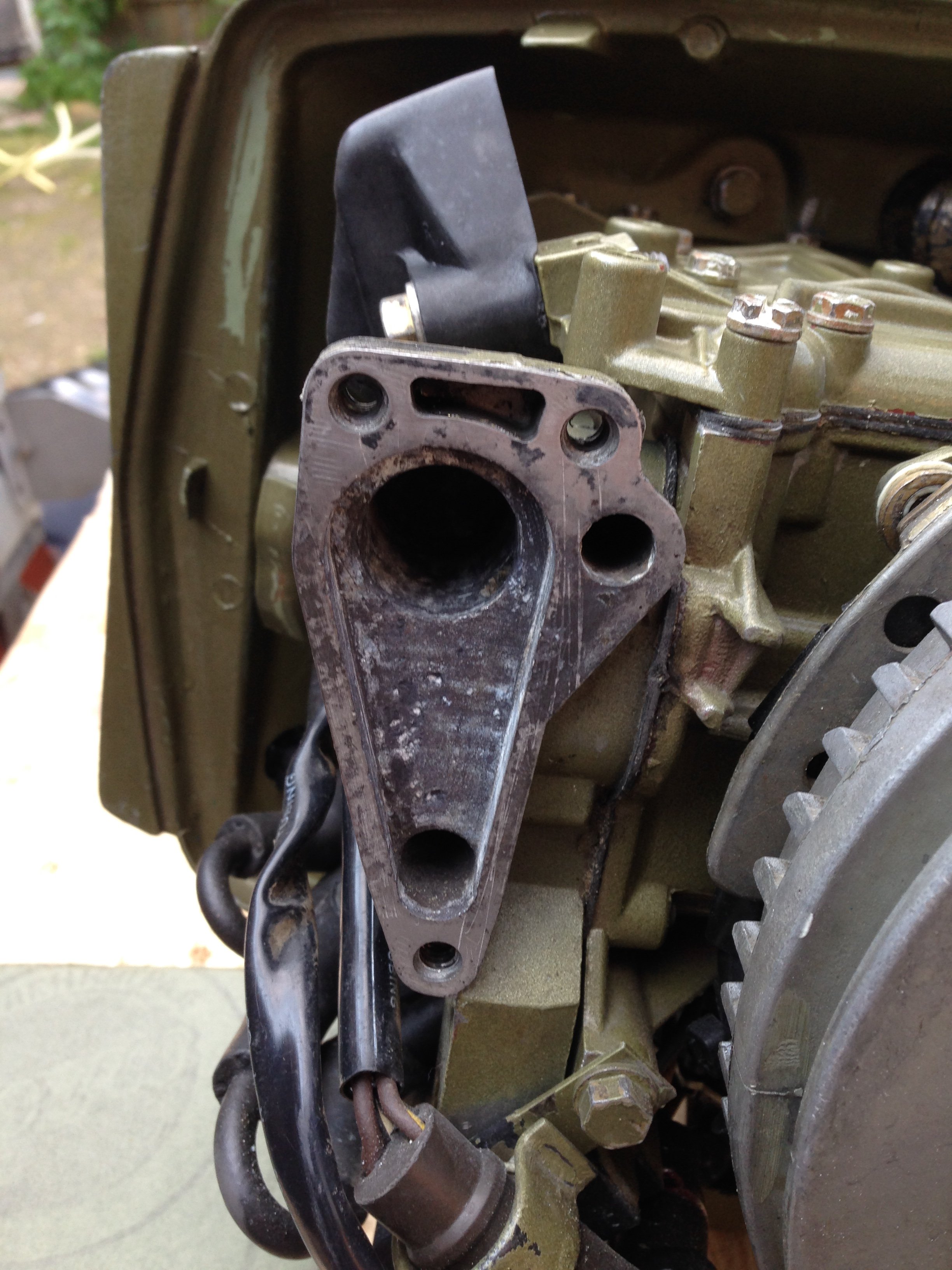

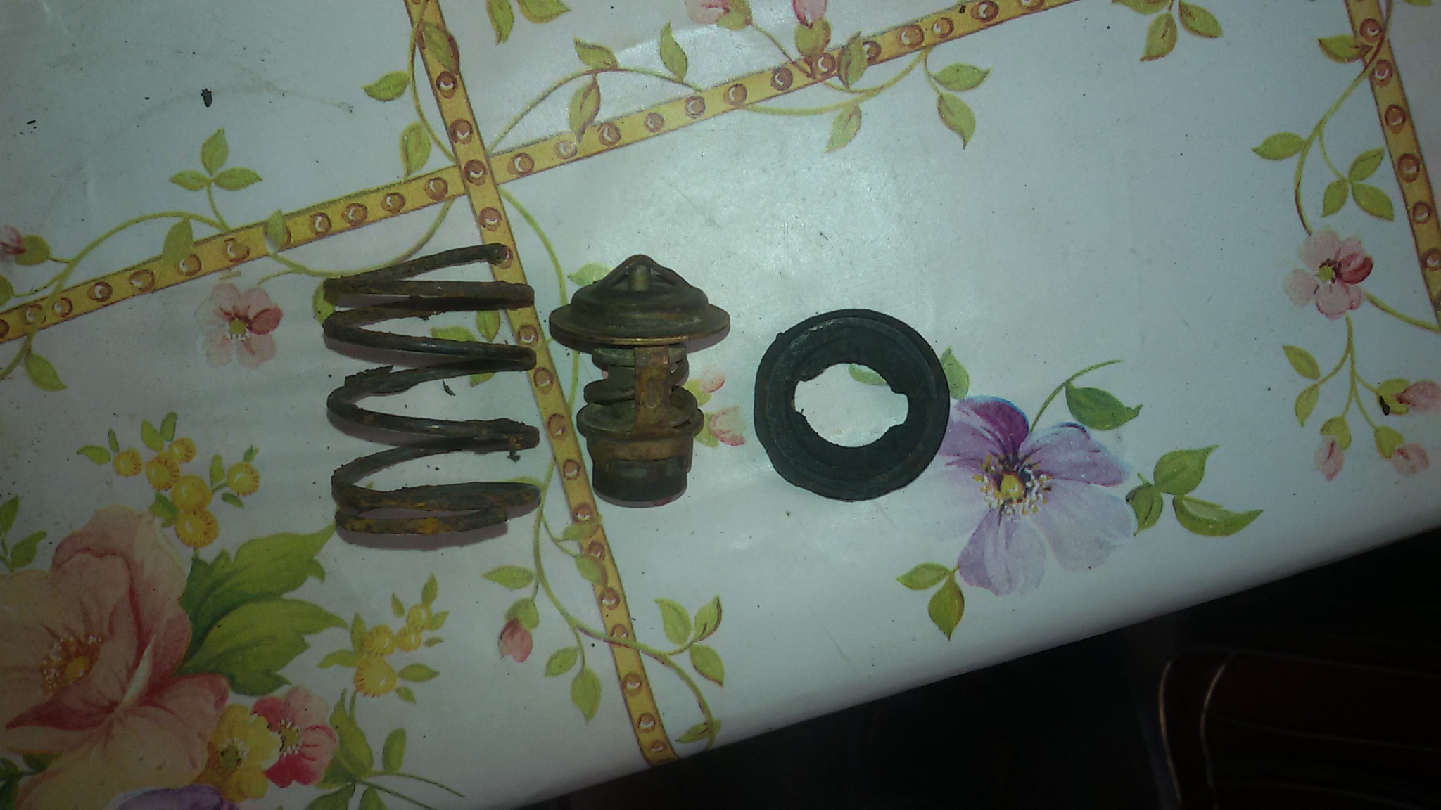

День добрый участникам!
Владею Jonson 1980 года, на 7,5 сил.
Потихоньку привожу его в работоспособное состояние, долго с карбюратором мучался, но сейчас хотя бы работает...
Вчера залез в термостат посмотреть - а его там и нет... упс.
Отсюда вопросы..
Если глянуть на схему https://www.boats.net/catalog/johnson/outboard-by-year/1980/j8rcss/cylinder-amp-crankcase-7-5 , то у меня нет позиций 19 (пружинка), 31 (какое то кольцо), 23 (сальник), 22 (термостат). Сам термостат понятно, а остальное где взять? Уж очень не хочется пружинки за тридорога покупать.. да и термостат может не оригинал можно купить? Из чего прокладку новую можно вырезать? Старая расслаивается, и в краске частично, т.к. блок крашен, боюсь будет течь.
Может разбирал кто, есть живые фото этого узла, размеры?
Да и 2-й вопрос, деталь за №33, это хомут держатель тросика газа тоже явно не оригинал у меня))) просто какая то железка. Можно попросить у кого фотографию родной, чтобы максимально похожую изготовить.

Добрый день. Прокладку №24 сделайте из паронита (прокладочный материал) на любом авторынке продаётся,по поводу термостата с пружинкой двумя уплотнениями не замарачивайтесь ездите без них. Если есть лишние деньги то можете купить не хватающие части термостата. Только нужно оригинал тогда ставить, колхозить термостат не советую. Ну по поводу хомута на тросик газа можно было не писать))), любого материала можно выгнуть и сделать.

Лёша, приветствую. По термостату : когда будет термостат, то подберешь в хозяйстве пружину по размеру тарелки термостата, главное чтобы пружина имела достаточную жёсткость. С обратной стороны тарелки поставишь резиновую прокладку вырезаную по размерам. Прокладку под крышку термостата вырежь из паронита и посади на герметик. Крышка термостата пластиковая и со временем деформируется и из под нее капает, а если пережать то может и лопнуть.
Хомут троса газа имеет резьбу внутреннюю и он пластиковый. Подкрутка этого хомута сдвигает тарелку зажигания. Настройку карба я совмещал с подкруткой этого хомута, об чем писАл тебе на русфиш.
Нужны размеры - пиши, сниму.

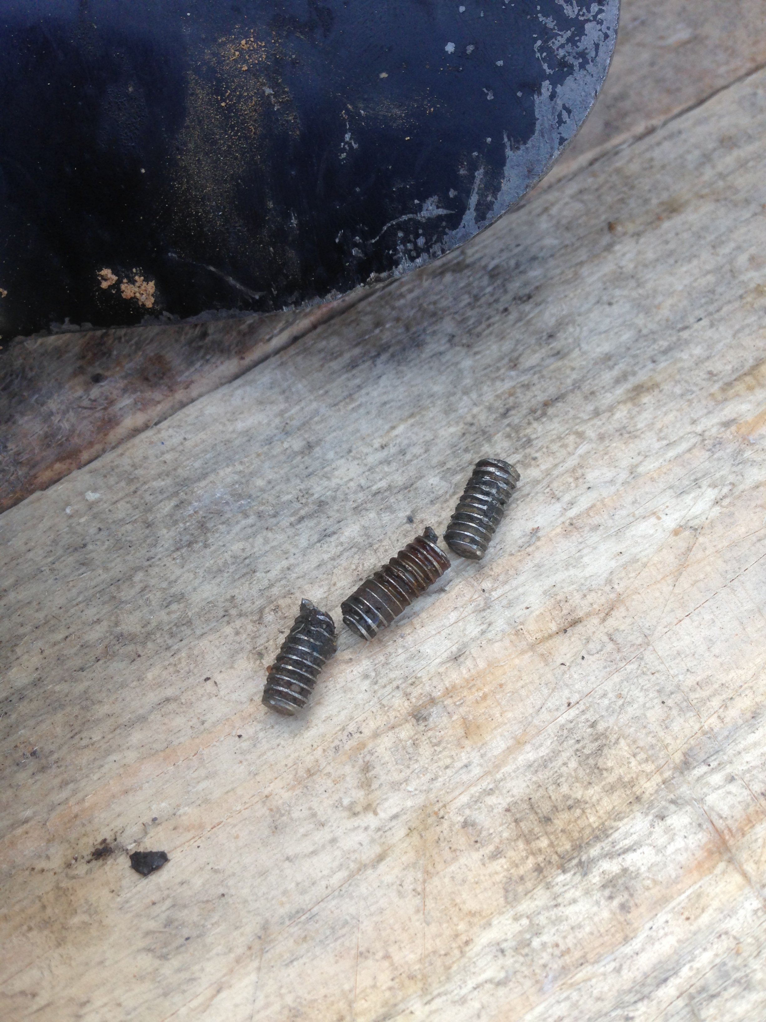

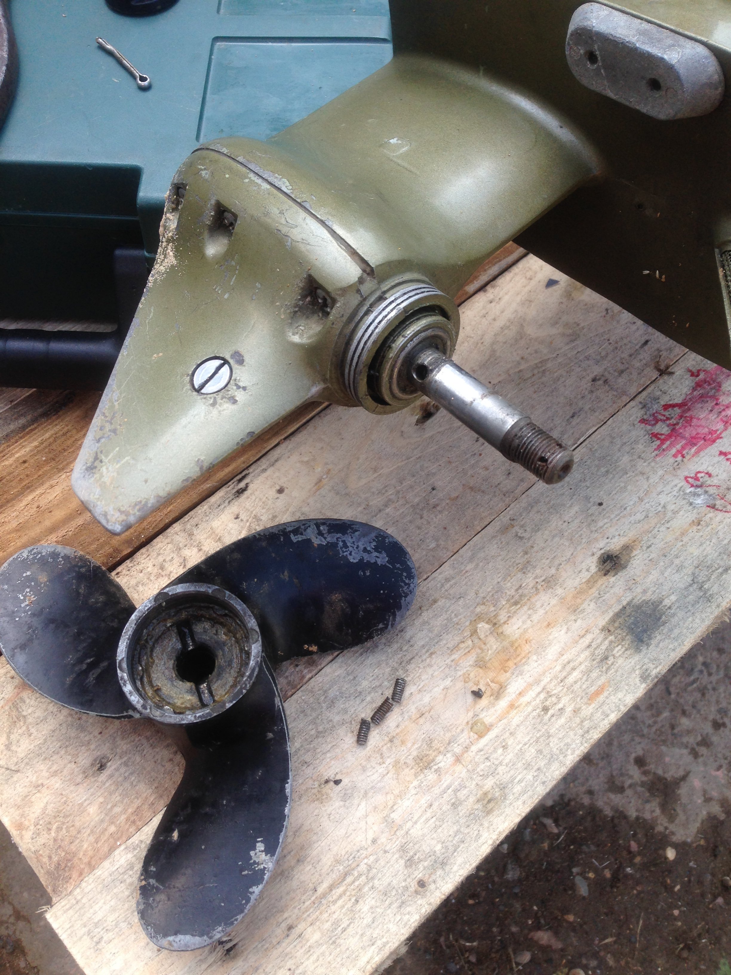

Со сверла шпонку лучше не делать-твёрдый металл. В крайнем случае (электрод,гвоздь) нужно брать более мягкий металл. Последствия могут быть очень печальные (при наезде на препятствие разбивается отверстие на валу под шпонку,да и кусок винта можно потерять).
Из хвостовика китайского сверла, шпонки получаются самое то, электрод или гвоздь срезает на раз, иногда даже при резком старте, а хвостовик самое то, в меру твердый, но согнуть можно, и диаметр можно точно под отверстие подобрать, если шпонка сидит плотно в отверстии, её хоть 100 раз срезай она ни когда не разобьет свое посадочное место
Та ставьте какую хотите. Это при каких оборотах нужно передачу включать что бы шпонку из чернухи срезало???. Ещё при совдепе деды советы давали-что шпонки нужно из бронзы точить. Если не жалко винт,а потом детали редуктора, то ставьте из сверла. А мне не сложно 2-3 раза за сезон поменять шпонку.
Я на оборотах скорости не переключал это Ваши фантазии, а вот при сбросе оборотов когда лодка тормозит и накатывает волна на транец, если резко дать обороты, при наличии прослабления в шпоночном отверстии, шпонку срезает на раз, такое не происходит, если шпонка сидит плотно в отверстии, а гвоздем или электродом, этого добиться невозможно, и кстати, про хвостовик сверла, он совсем не каленый, напильником берется без проблем, но он тверже гвоздя или электрода, и диаметр под отверстие подобрать проблем не составит, да и цена тем сверлам 4-6 рублей

Вы к чему это всё ведёте??. В трёх постах выше я ясно написал В "КРАЙНЕМ СЛУЧАЕ С ЭЛЕКТРОДА ИЛИ ГВОЗДЯ"!!!. А со сверла если посадочное место под штифт по началу не разобьёт, то удары переходят на шестерни в редуктор.

Хвостовик нормального сверла всяко прочнее электрода ,гвоздя и бронзы-латуни. Я не понимаю ,зачем губить на корню преимущество шпоночной(не шлицевой) посадки??
И Вихри и Нептуны и Приветы -все были на бронзе.
4 197
На ветерках железки, но мягкие

Почитал Вас тут, отпустил бюджетное сверло и сделал шпонку, про запас пару из дюбелей сделал, но не нравится что они болтаются на валу..
