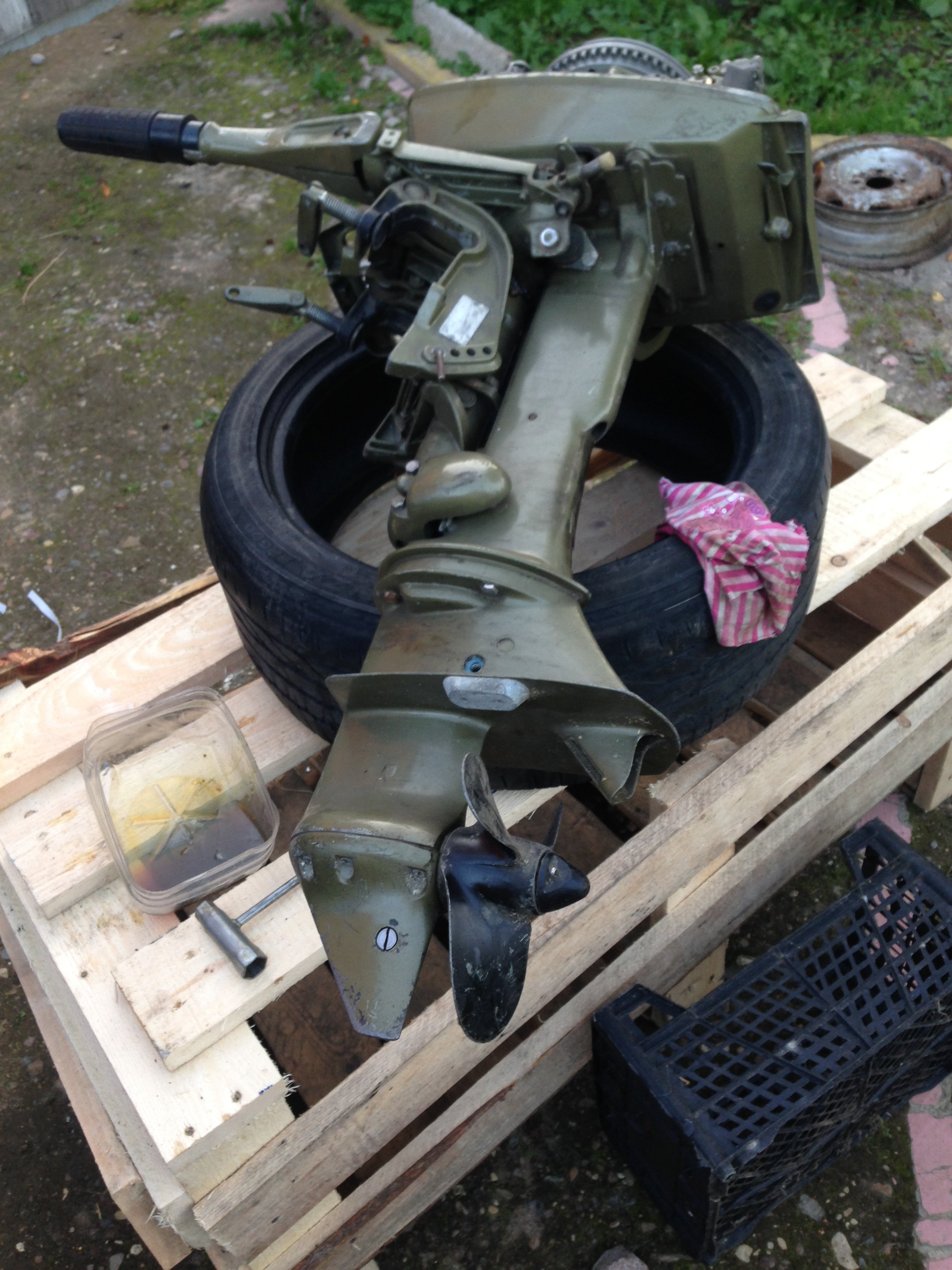

Всем Бодрого. Комрады подскажите, гляжу зип на свой моторчик, как выше посоветовали возьму крыльчатку и думаю сальники махнуть для самоуспокоения, смотрю тут https://www.boats.net/catalog/johnson/outboard-by-year/1979/6r79e/gearcase, крыльчатка под номером 16 по схеме 0387361 это понятно, как идентифицировать сальники? Подскажите их номера кто прошёл этот путь

И вам доброго вечера)). Сальник под номером 14 без причины лучше пока не трогать, Там его геморойно менять, можешь сломать деталь под№13)). Меняешь сальник под №49, если после замены воды в редукторе не будет, то сальник под№14 нормальный.

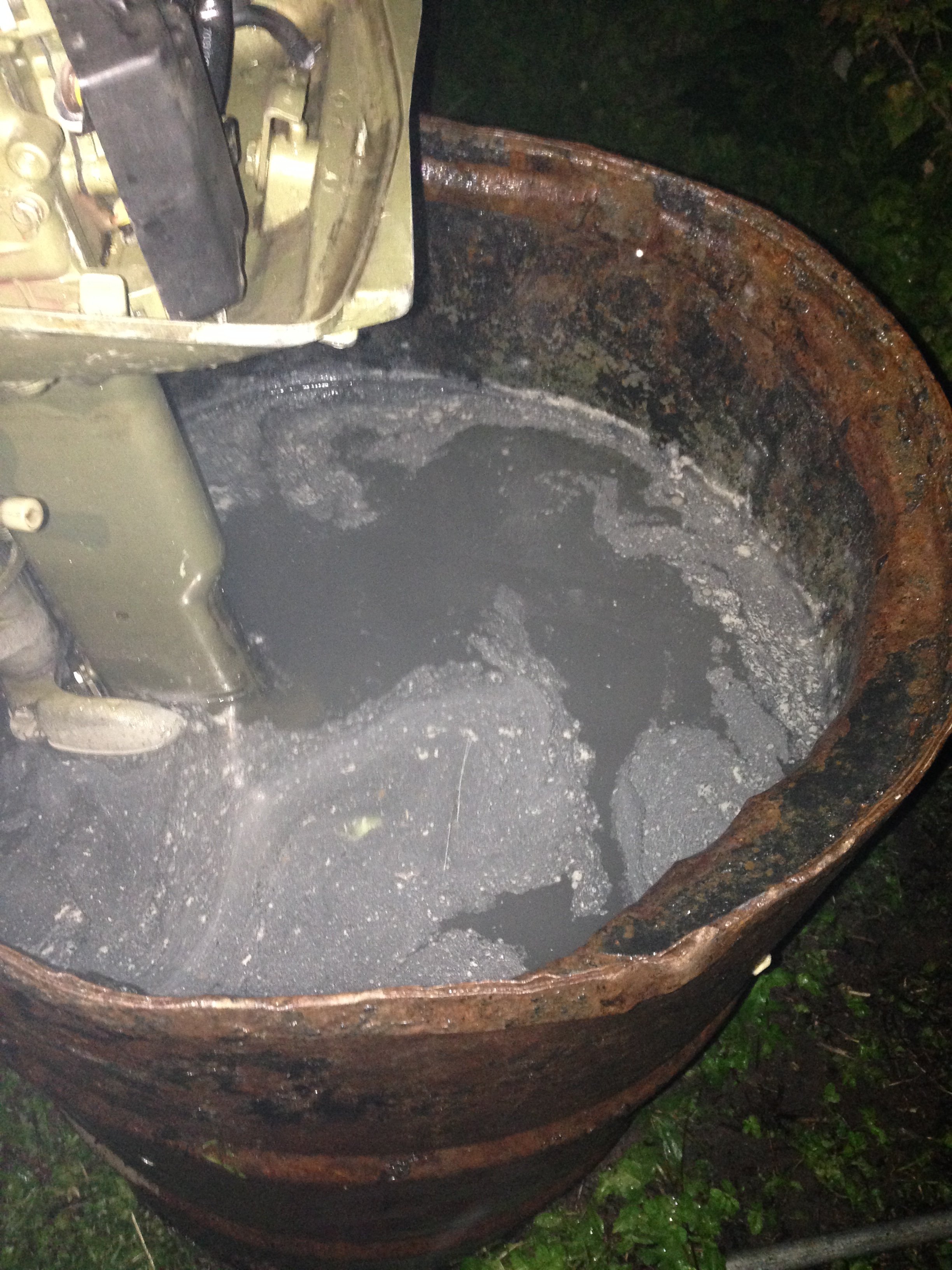

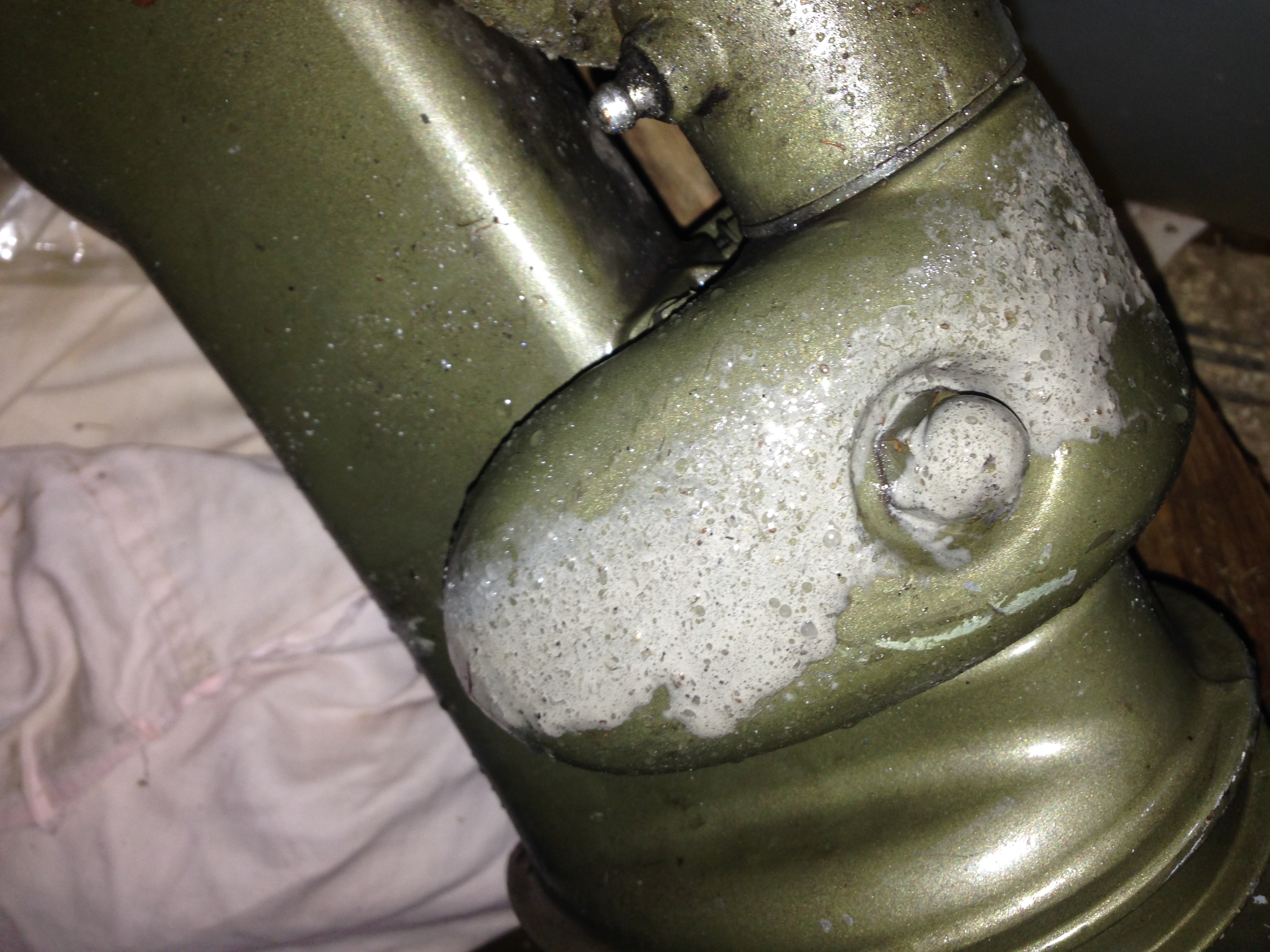

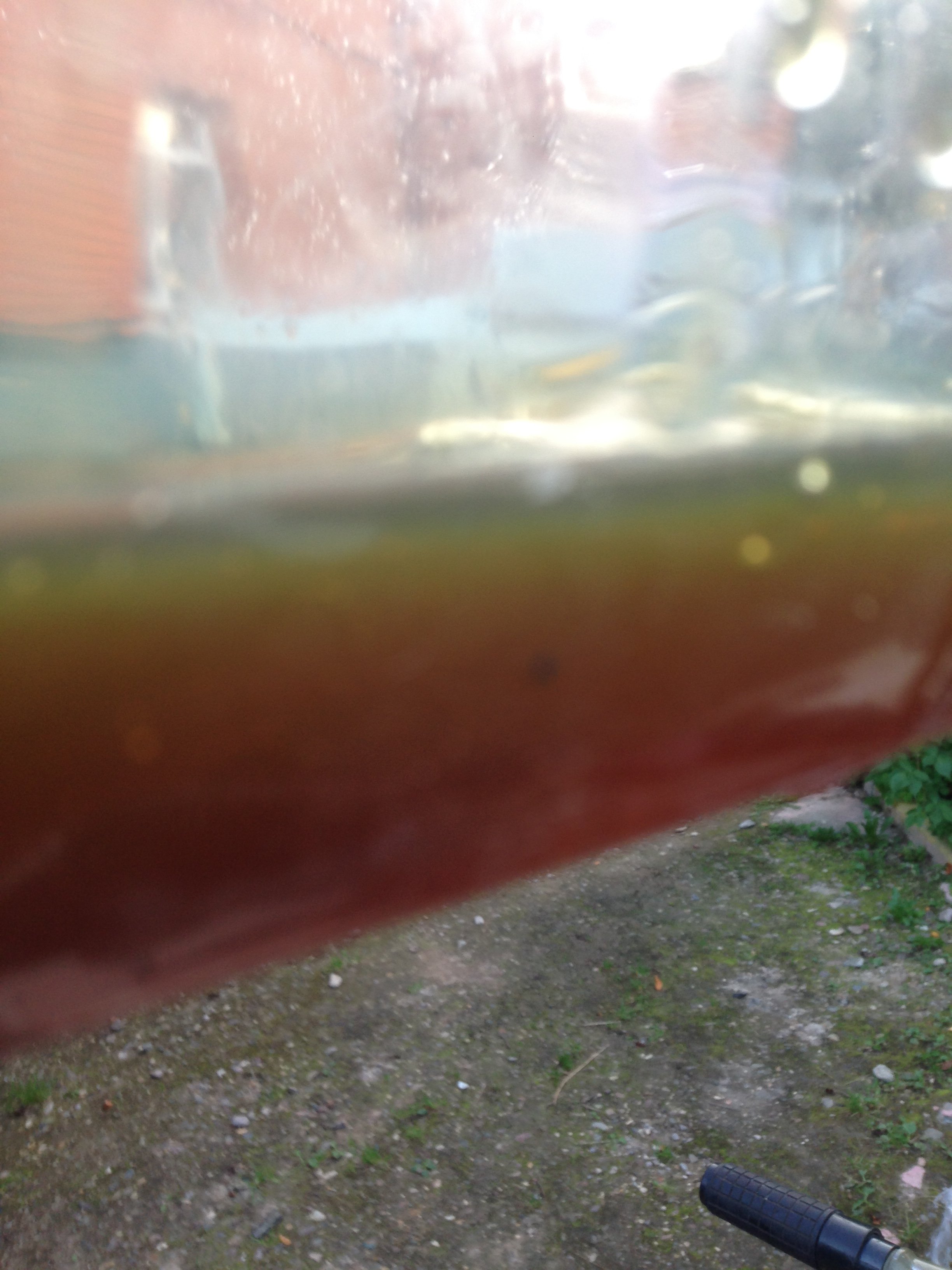

Всем привет. Сегодня залил свежее масло в редуктор и нанял пару часов джонках. Завёлся сразу. С контрольки уверенно лилась вода, но напора там не ощущалось, текла и текла., я так понял львиная доля там в глушитель уходить, потому как дым на холостых и около холостых в перемешку с водой идёт. Когда сильно газанёшь где-то в районе винта булькает-это наверное выхлоп на полно-среднем газу срабатывает(я сначала не понял и подумал что через винт газики идут:oops:), погонял около получаса, включил вперед, газанул и пол бочки вылетело на ноги, поганял под нагрузкой секунд 20-40, смотрю из контрольки пар идёт, заглушил, потрогал за блок а он прилично нагрелся, причём когда просто на холостых газовал, то с контрольки очень гарячая вода текла, почему после нагрузки пар пошёл я так и не понял, я сразу заглушил и завёл., мотор завёлся с пол пинка, и через 30секунд мотор остыл, с контрольки вода течёт, но напор не такой как изначально, вроде течёт но слабо, с глушителя так добротно брызгает. Может воздуха хапнула когда в бочке шторм устроил.. в отпуск через неделю поеду на чёрное, хотел мотор с лодкой с собой взять..., проверил масло в редукторе после прогона, все чисто эмульсии нет. Вопрос к знатокам, как эта там крыльчатка ломается или как, без разбора можно Ее диагностировать? Ещё в бочке эмульсия появилась, но думаю это масло с выхлопа.
