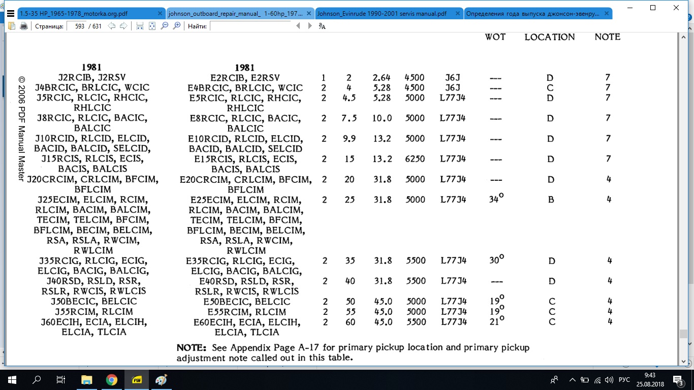

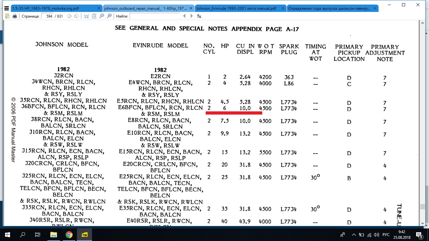

Мот действительно камерческая серия 82г ( в 81г. если верить мануалу шестёрок не было) 10in3 или 164см3. По поводу салёности самое простое открутить крышку термостата и глянуть отложения на соль,и заодно термик проверить как говорит Лёша Овчиннеков "самаделкин" в чае:). Даже если и нарушится прокладка, можно вырубить самому или на герметик. По поводу запчастей, имхо зачем что то покупать если мот ещё и в бочки не заводился:?сначала погонять в бочки и глянуть что "вылезет". На своём менял сальники редуктора ( была эмульсия) я заказывал орегенал с ебей, на данный момент в связи с курсом стоит как "чугунный мост" ( можно подобрать метрические). Термик восстановил сам (не работал), крыльчатку заказывал с али на всякий случай ( не понадобилась) на старой отходил два сезона, эвик продал крыльчатка поехала бонусом новому владельцу. Так что моё ИМХО сначала бочка, а потом закупка запчастей если таковые понадобятся.

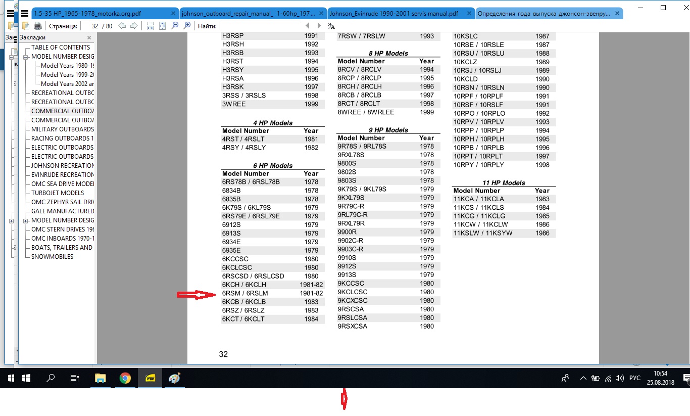

Подскажите ещё.., вдоль и поперёк искал по сайту свой мотор-не нашёл. Искал J6RSM или RSLM, в первой таблице выше мой J6RSM стоит в одном ряду с другими моторами: E6BFC RCCH RHCN RHLCN RSM RSLM, -это всё одинаковые моторы?, если да, то я могу на любой из них искать зип и мне подойдёт.
Или может я где не там смотрю, если что ткните пжалста.:drugi:
Канкретно в каталоге на виатс по номеру твоей модели нет, ну на сколько знаю у ждонов канструктивно изменений небыло годами. Так что имхо можно смотреть близких равестников 82-90г. Я не технарь джона имел в пользовании пару сезонов ( перешёл на мерка 9,9) доберусь до комка подкину ссылок, можно будет сравнить по католожным намерам.

Сейчас помогу определиться!. А вы уверены что ваш двигатель 82 года-я лично нет!!!. 81-82 год не выпускал 6 л.с. На бирке какой завод написан?. Просто хочу определиться это чистый Американец или Бельгиец.
Смотри двигатель 1979г.в (6R79E). Это точно такой двигатель как у вас. У вас переходная модель. Все запчасти с каталожными номерами будут совпадать.

Выше скины с мануала, в 81г шестёрак не было. А разве есть разница пендос или бельгиец?

Ваш двигатель один в один с двигателем 1979г.в (6R79E). Одним словом у вас двигатель собран с деталей 1967-1979 модельного года, но вышел с завода 1982 и на этом модельный ряд этого двигателя закончился. Но официально он закончился 1979 годую А с 1980 года начался уже другой модельный ряд двигателей, и 6л/с они уже не делали. Вам нужно за основу брать вот этот двигатель 1979г.в (6R79E) и этого года, так как в старее двигателях есть кое какие отличая и по двигателю и по сапогу.

Все таки не нашёл я в https://www.boats.net/catalog/johnson/outboard-by-year/1984 свой мотор. Нет их в каталогах за 80-83 год. Ближайшие это уже с 84 года вот вроде глянул, прям один в один https://www.boats.net/catalog/johnson/outboard-by-hp/6hp/j6rlcrm-1984/gearcase , это моторы за 84 год J6RCRM по нему смотрел., ещё есть J6RLCRM и J6SLCRM, но уже понимаю о чем идёт речь:crazy::good::drugi:за 79 год ещё гляну, но картинка общая ясна, как доберусь до мотора, сделаю фото, чтоб окончательно его диагностировать, там у меня на табличке ещё под J6RSM нацарапано 16324, я так думаю это его порядочный номер
