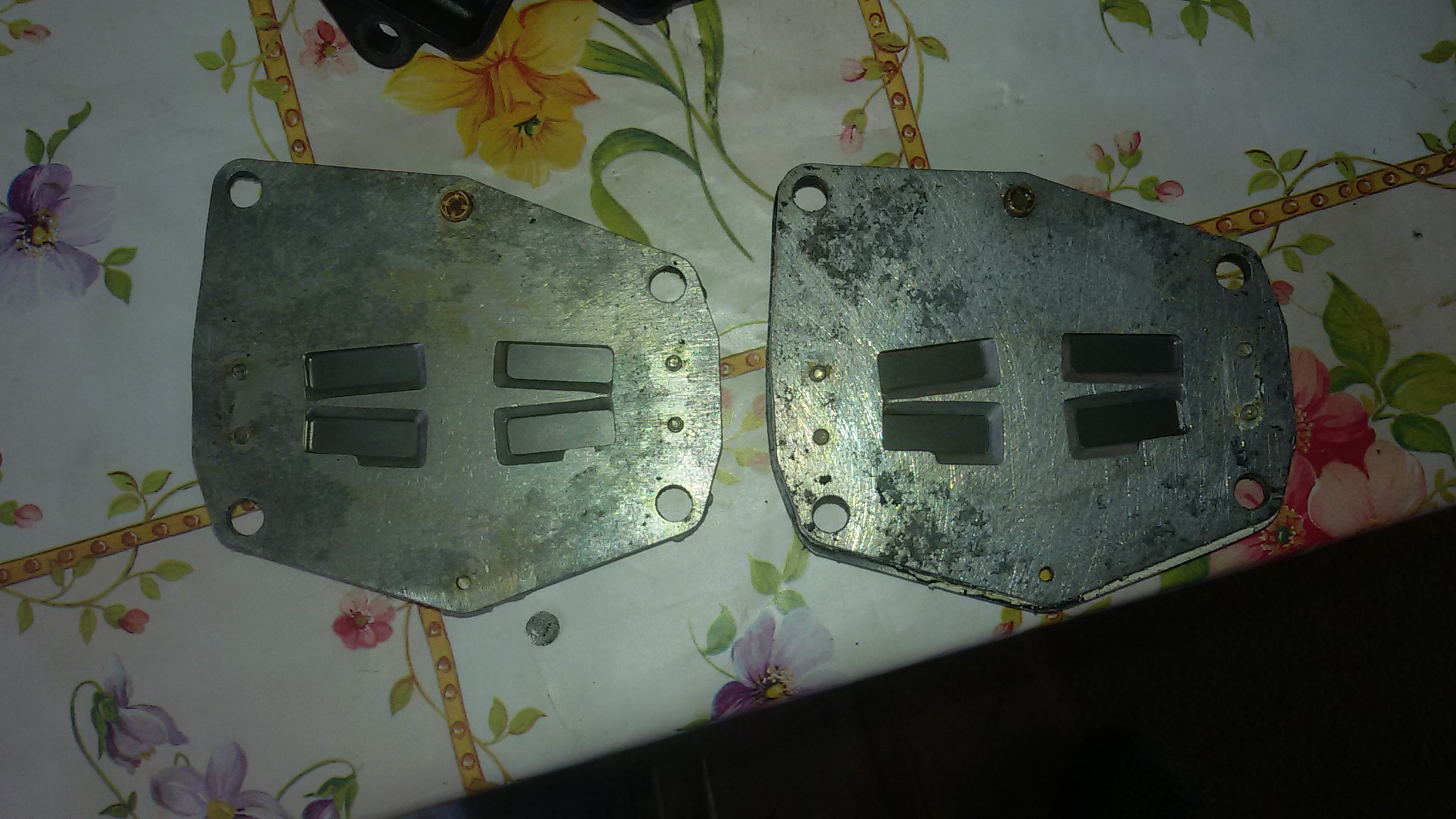

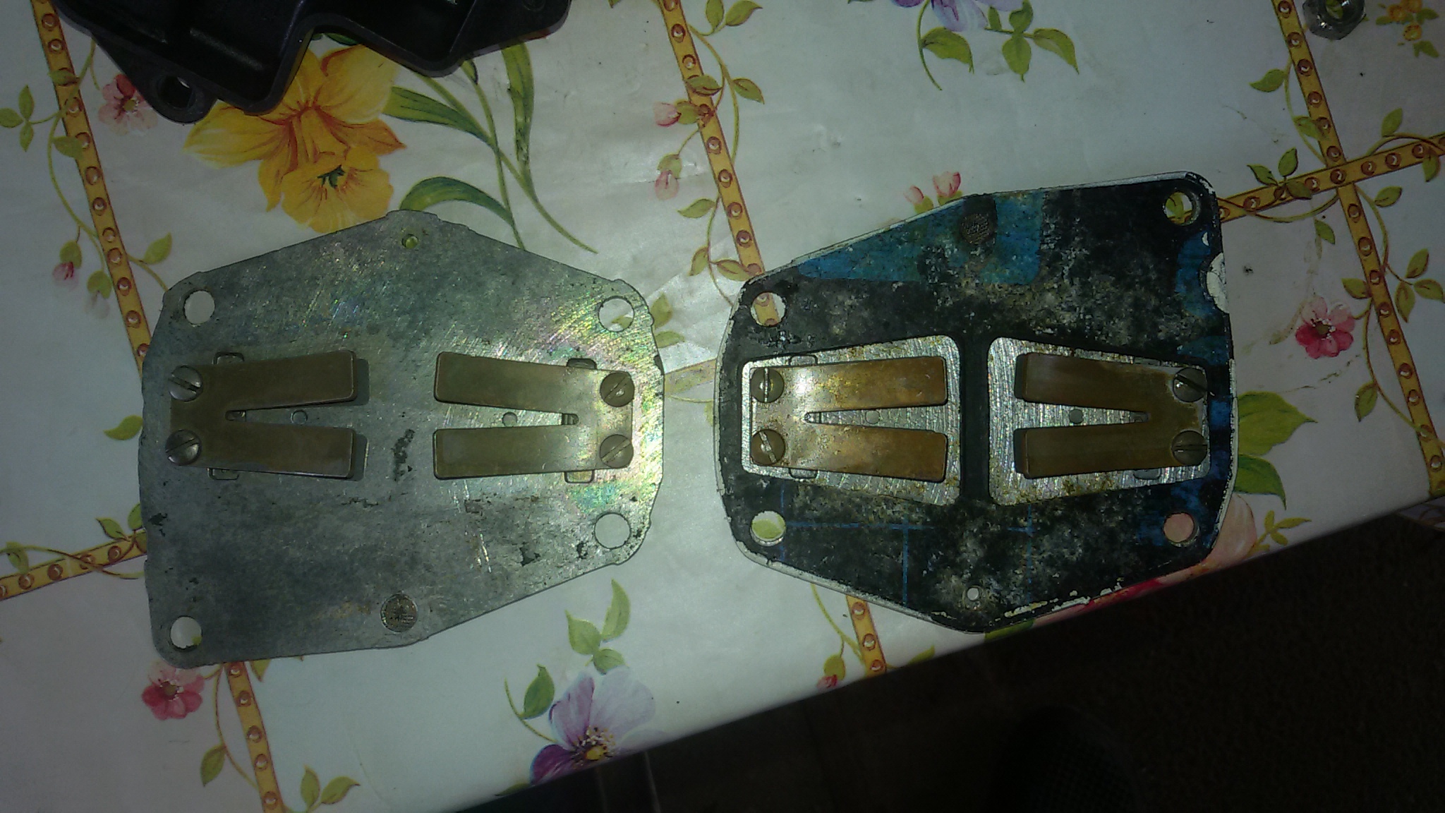

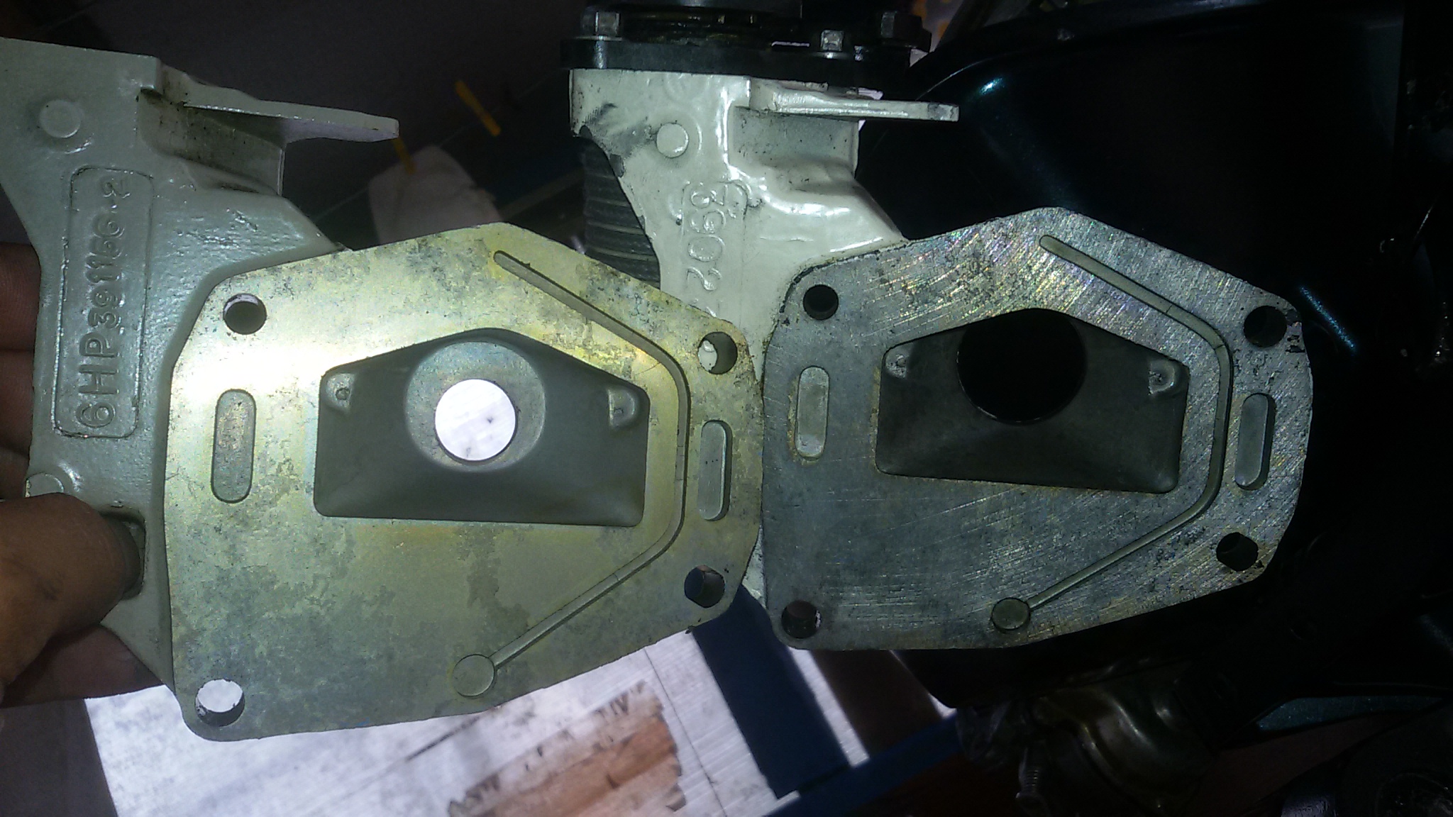

Вобщем недосказал я вчера.... После минут 10 работы за карбом снова мокро. Пальцем нащупал что течёт из под пластины клапанов. Всю ночь не спал и с утра разобрал. Итак что я увидел: прокладки под замену, разницы в пластинах между 6 и 7.5 нет!!! Разница только в отверстии впускного коллектора за карбом. 20180715_115509.jpg20180715_115532.jpg20180715_115629.jpg

Поставил старую впускную крышку и пластину с клапанами. Новые прокладки "сделай сам" посадил на графитку. Завел, дал поработать - цука сухой! :yahoo:

А старую крышку поставил с маленькой дыркой, или расточил? Я свою растачивал...

С маленькой. 8 я из него не выжму. Старый нормально тянул, просто подшипники застучали и сальники потекли.

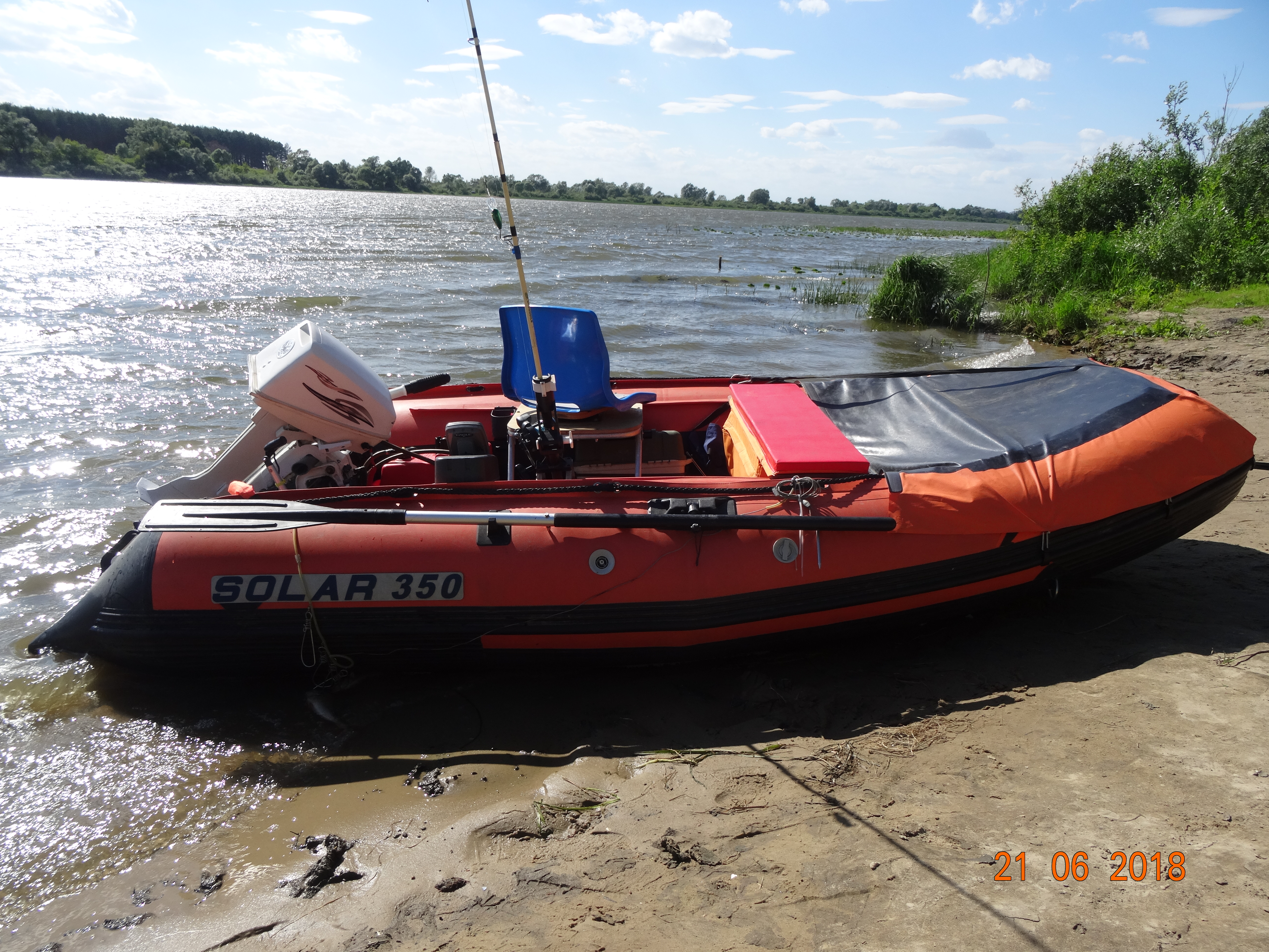

приобрёл не давно себе старенького джоника 6 164сс :) катаю его на solar 350 :lodka_2:
в планах раздушить до 8 сил :lodka:

Привет!
не тянет двоих :(
во мне 110
иногда друган со мной 85
перегруз :lodka_4: вот !
