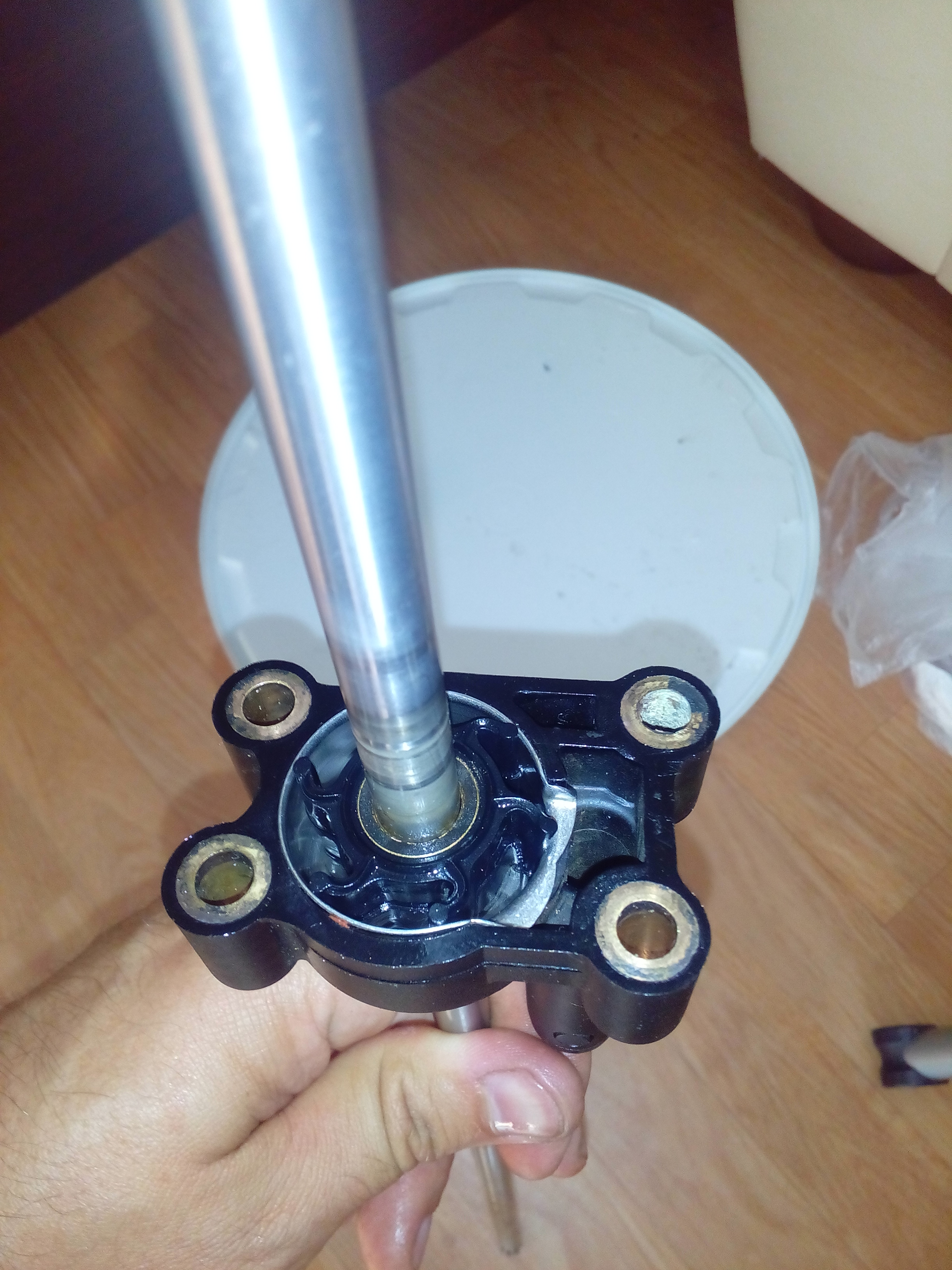

Я тоже свой испытал, но не долго. Поставил на лодку, завёл- порядок. Сначала был грузовой лопухастый винт, штатный от 5л.с. С ним лодка глиссирует только на полных оборотах, чуть меньше газу- сваливается, шага не хватает для глисса. Поставил 9 шаг, замечательно, но тут сдохла крыльчатка и погреб домой. Завтра куплю, поставлю тахометр и испытаю по полной.

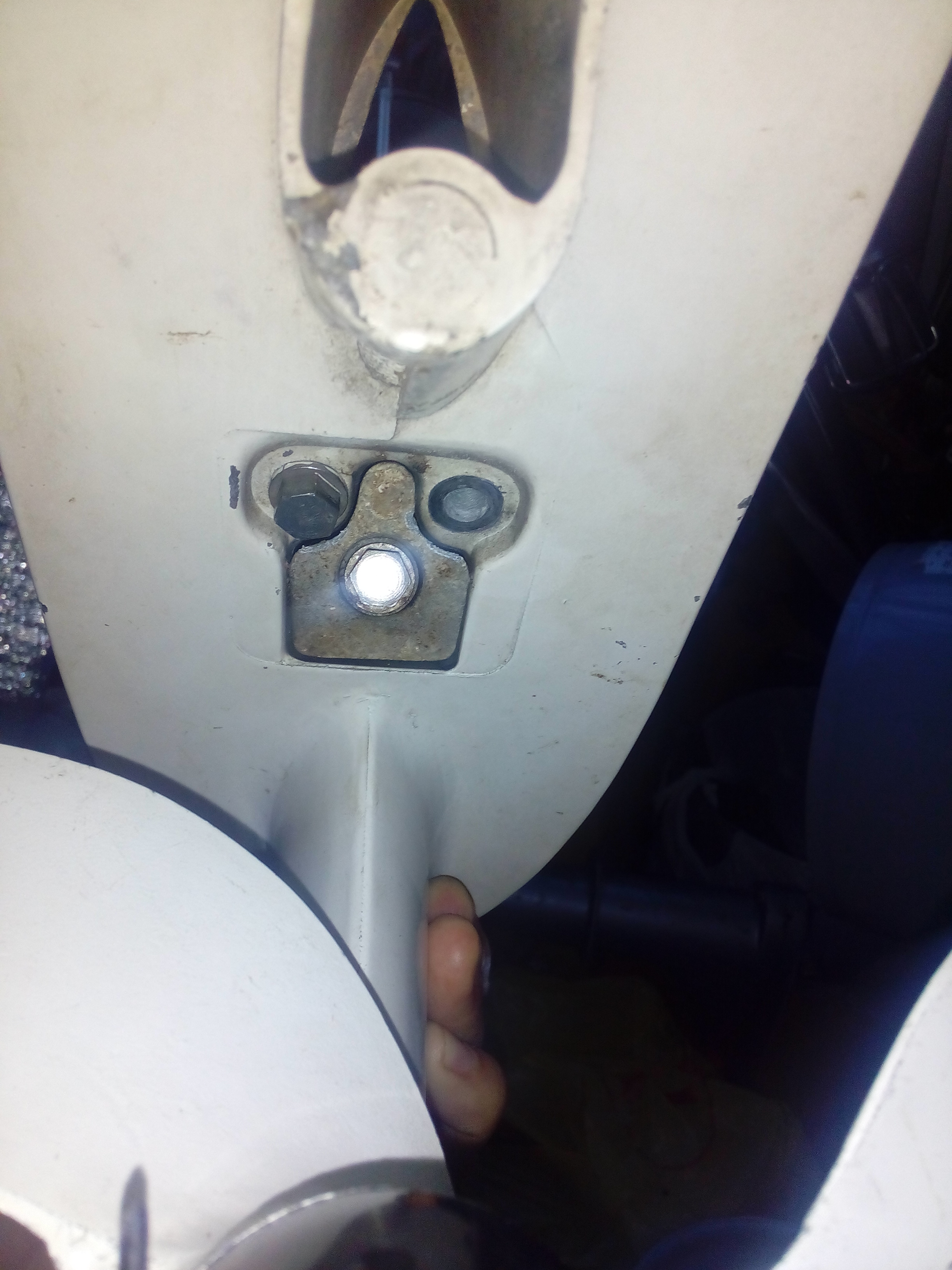

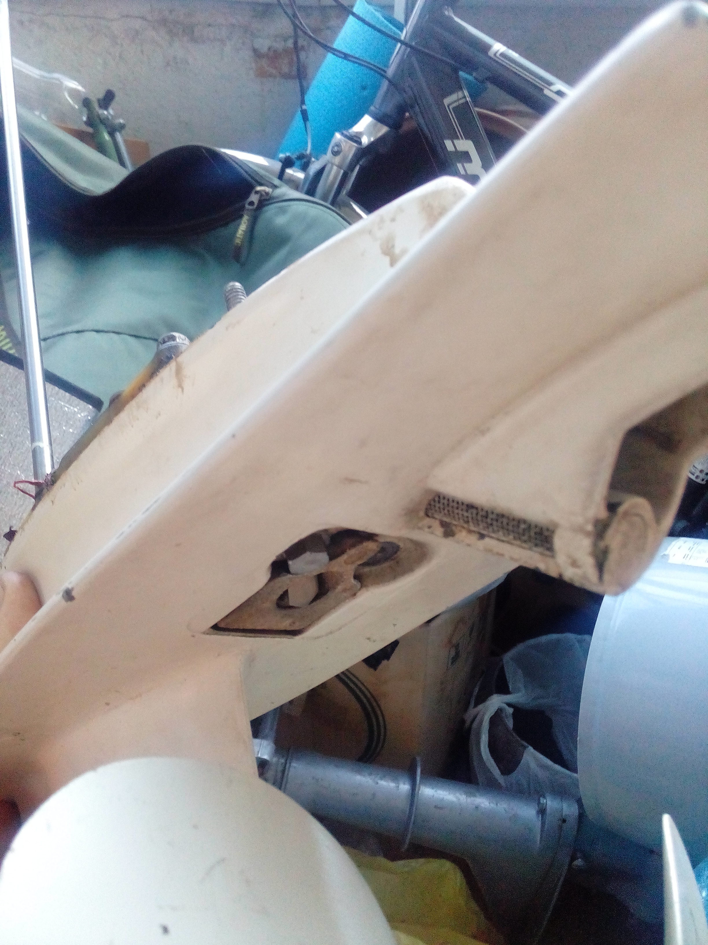

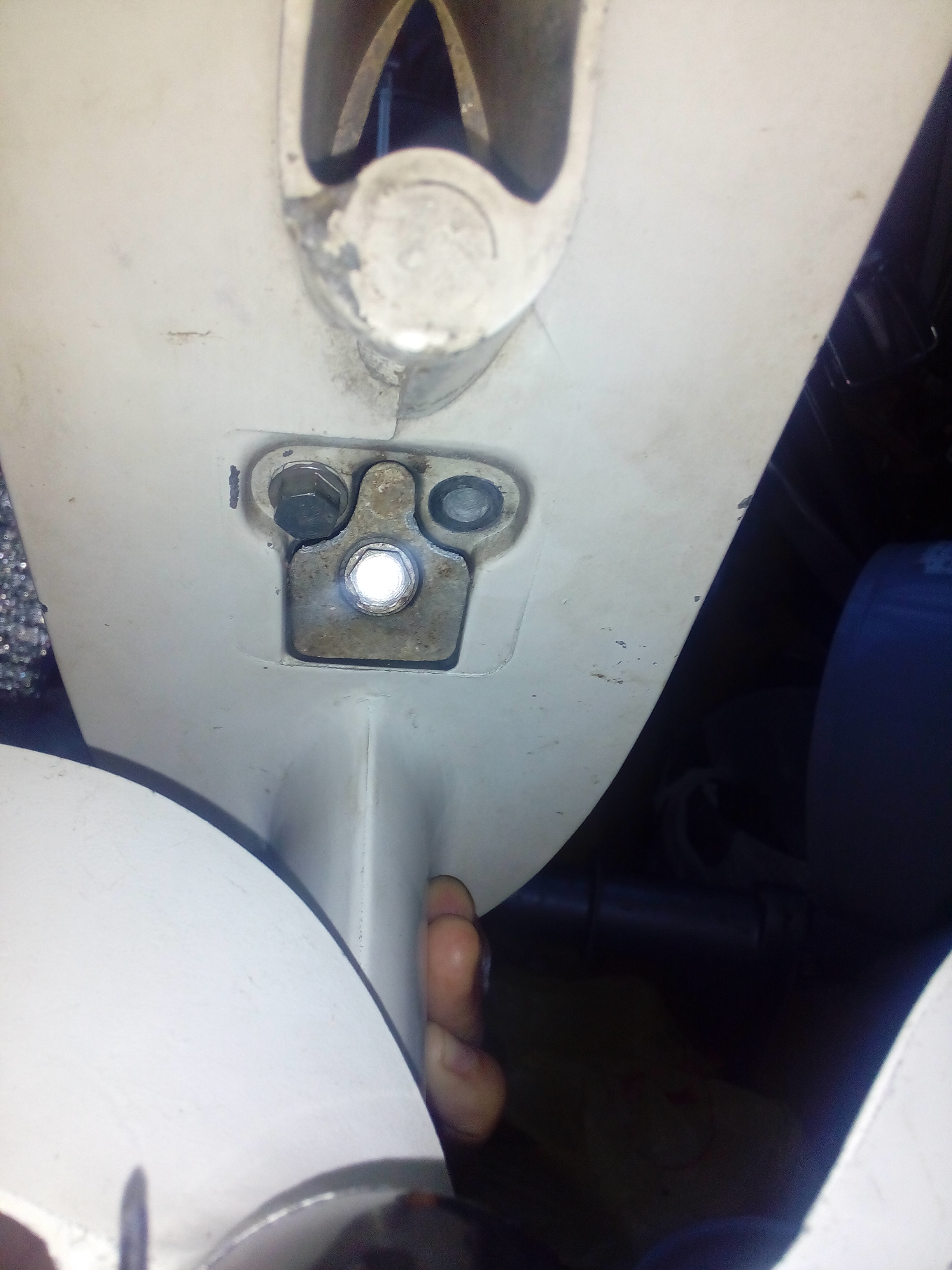

А каким инструментом это откручивать, ни одна головка не лезет?

Да, там 3/8, только не лезет туда эта головка, нужна с тонкими стенками, а у меня стандарт. Выкручу, прорежу шлиц под отвертку, или шайб напихаю, чтобы болт наружу торчал.

А если обточить её немного? В дальнейшем пригодится

Крыльчатку новую лопастями вперёд ставить, или назад?

Да. Если верхняя(по фото) часть идет в редуктор.

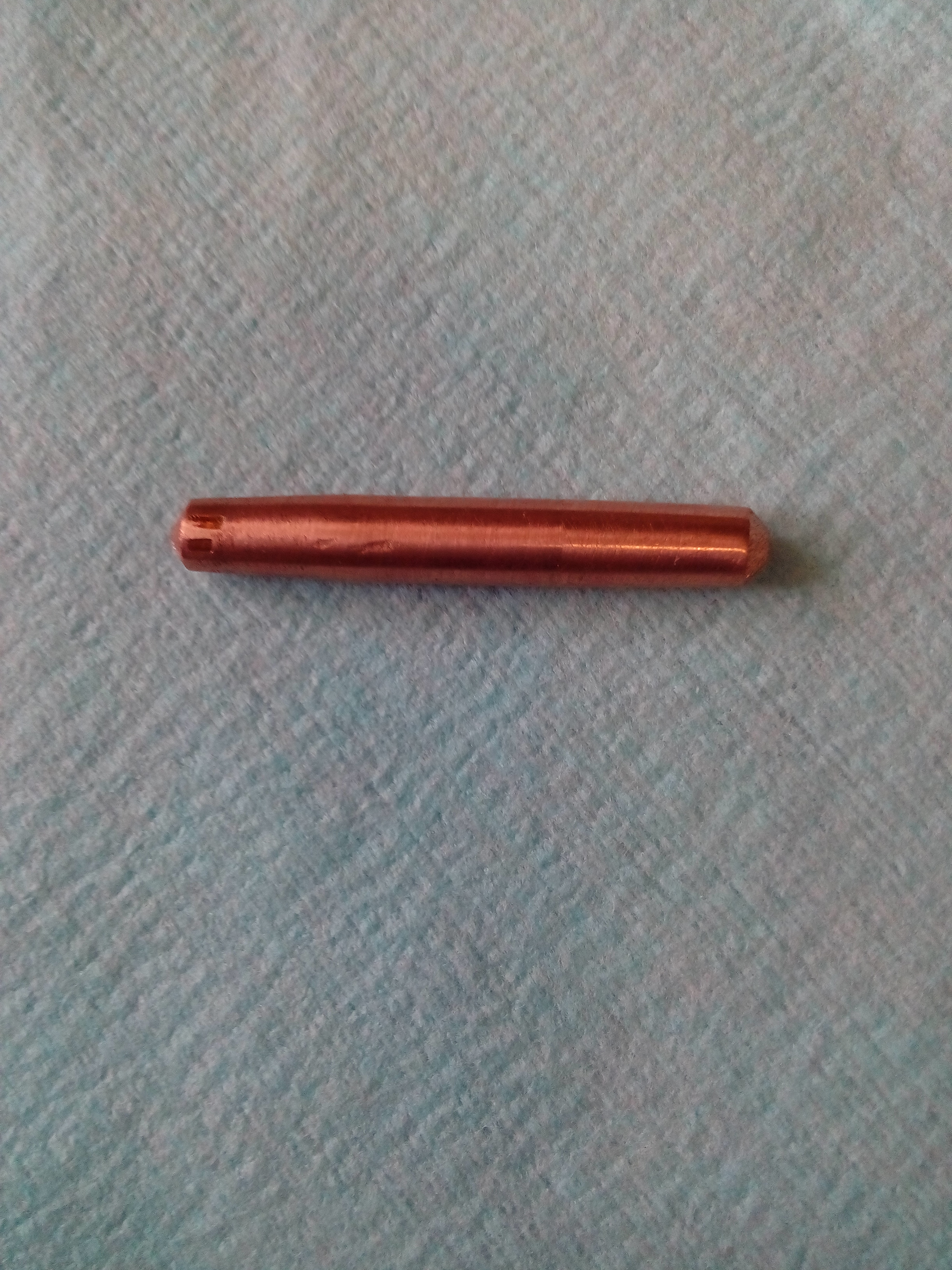

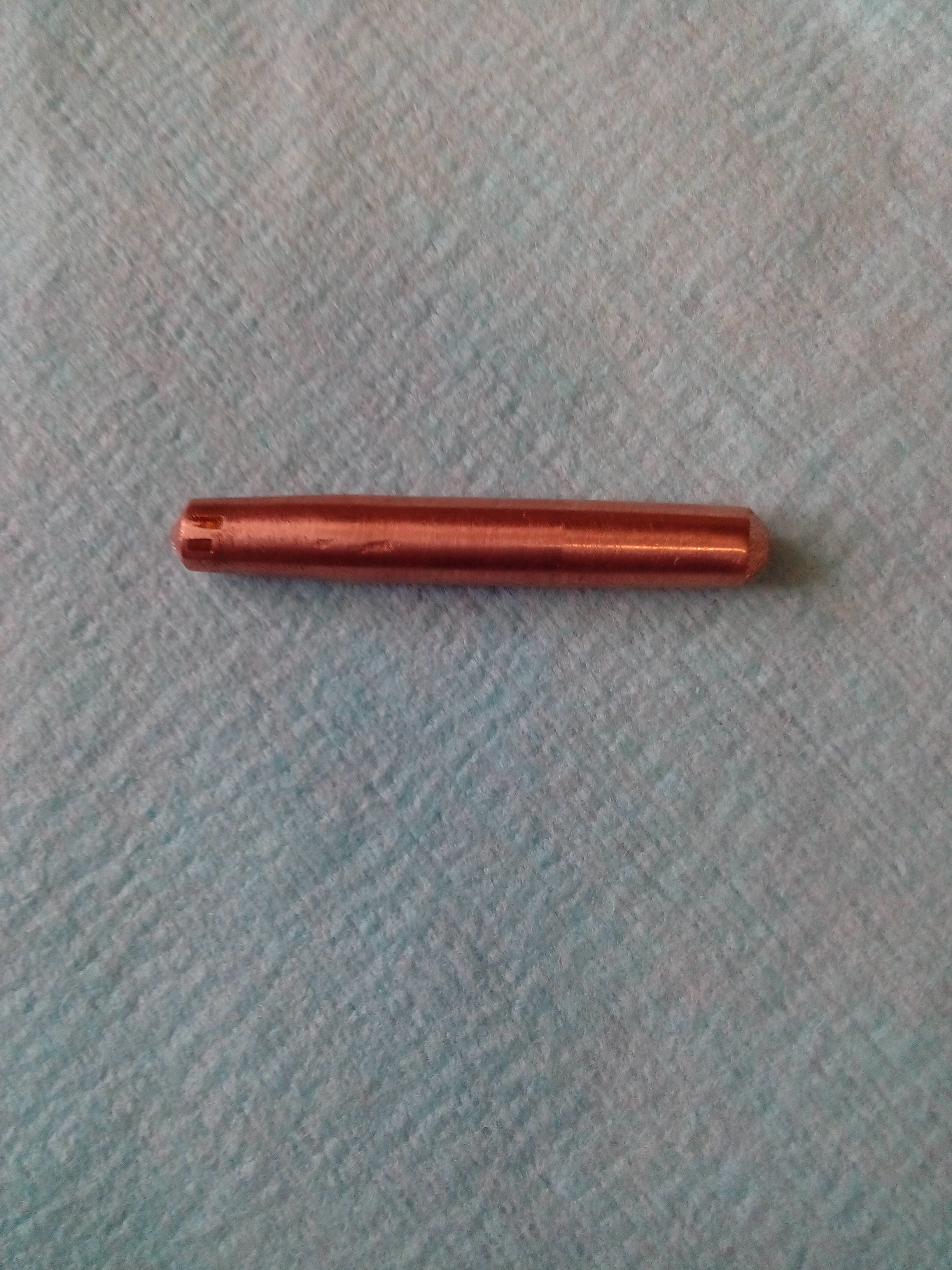

А шпонки для винта, кто из чего делает? А то нет запасных...

Такая будет.

Это медь видимо. Будет срубать ИМХО

У нас на производстве на миксерах из этого шпонки стоят, попробую. Бронзовую позже сделаю.

Совет. Купи дешевую сырую шпильку в строй-магазине и нарежь кучу. Посмотри на конструкцию ,,продвинутых,, винтов на шлицах и сделай вывод.

Обычные гвозди вполне пойдут, я бы ещё каким либо "солидолом" мазал бы. А медь - люминий закиснуть может, хрен выбьеш потом. На Вихре задолбались латунную выбивать, потом гвозди начали ставить.

Хорошо, сделаю из сыромятины, все равно это запас.

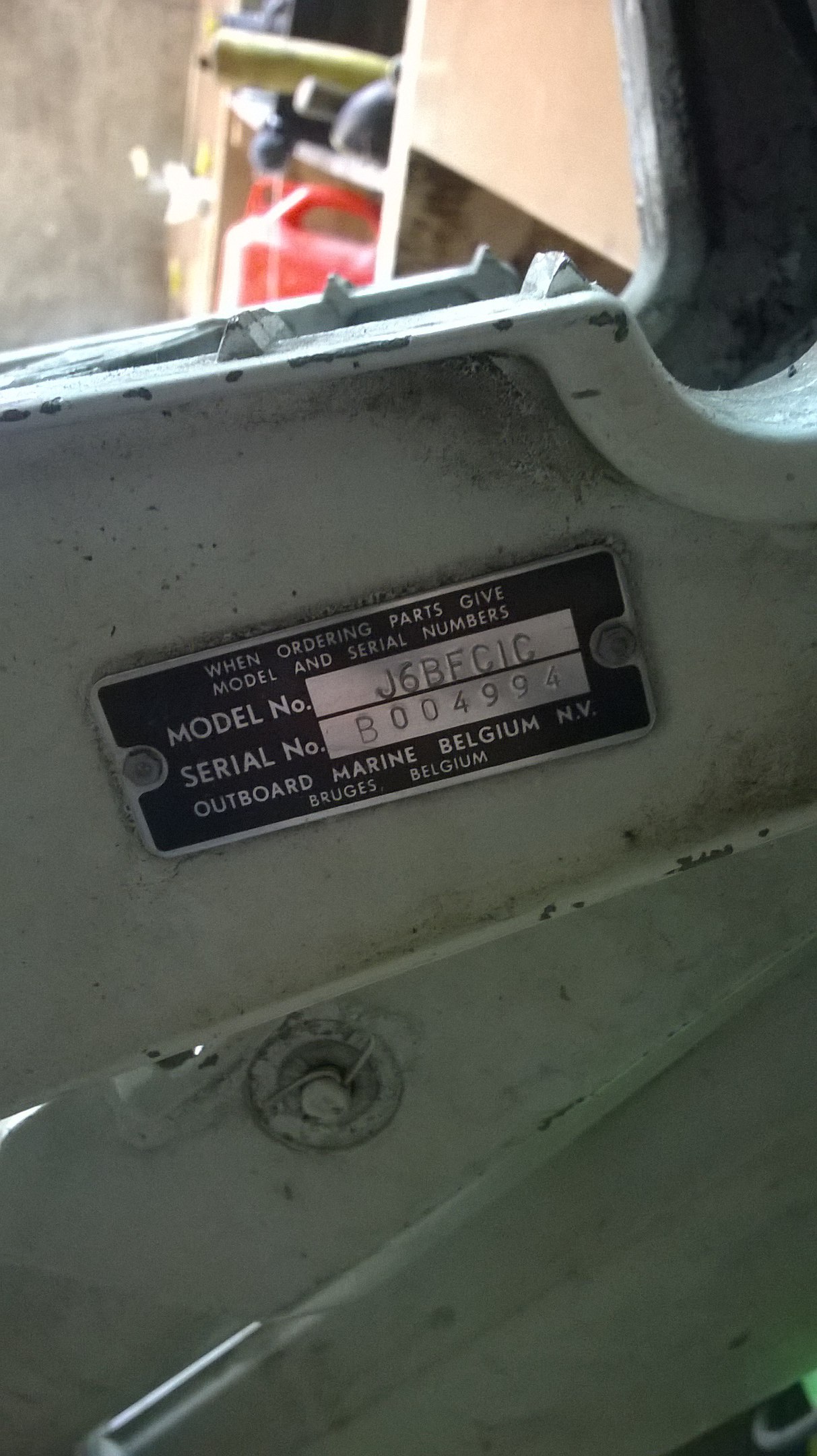

По шильду 81 год, запчасти беру 84 года все подходит.

В '81 году небыло 6-ок, были 7.5 и 4.5 дэлюкс. Фото шильдика или мотора есть? Возможен вариант с грузовым винтом. Какой стоИт?

Год и вправду 81. Может винт всё таки грузовой? Компрессия какая?
