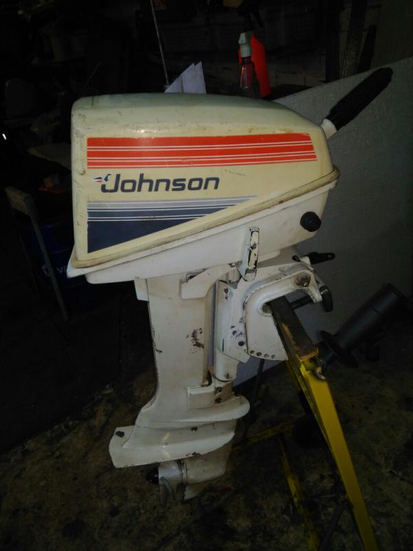

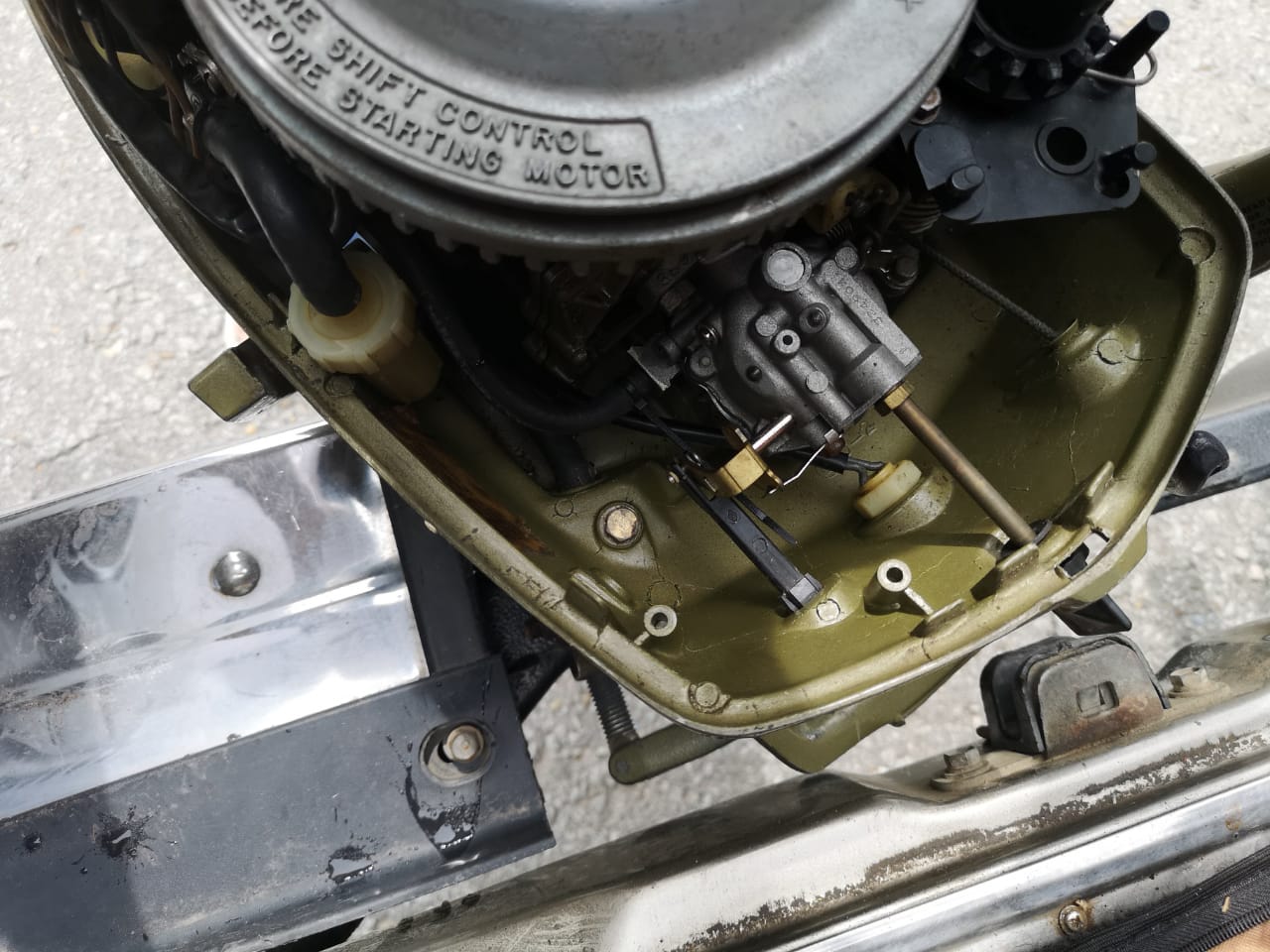

пока стал таким:)
наклеек оригинальных бы !

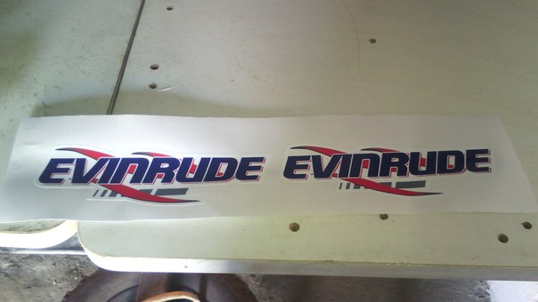

Андрей (dron4ik) скидывал мне на почту эскизы для Эвина. Для самостоятельной распечатки, вот такие:QEUyMKy2VuQ[1].jpgdoc167670575_441633640[1].jpg
Я правда так и не понял как с ними разобраться, может Андрей подскажет.

:) Наши, татарские наклеички :yes::yes::yes:

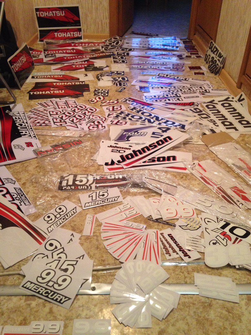

Паш я с ними не разбирался, у нас в "колхозе" нормальных рекламных кантор нет:(. Этот файлик Дима с Сашей делали ( мне скинули, я тебе перебросил) я с ним на флешки побегал по городу и угомонился. В итоге попросил Диму, он мне в Челнах распечатал, заламенировал и выслал в лучшем виде:good:. Жаль не понадобились ( до покраски эвика дело не дошло) продал, наклейки бонусом отправил новому владельцу эвика. Так что как и что с этим файлом делать, все подробности у Саши ( по идее просто распечатать и заламенировать). Так же есть группа по наклейкам в ВК по отзывам воду бенз держат вот https://vk.com/nakleykikolpakispb

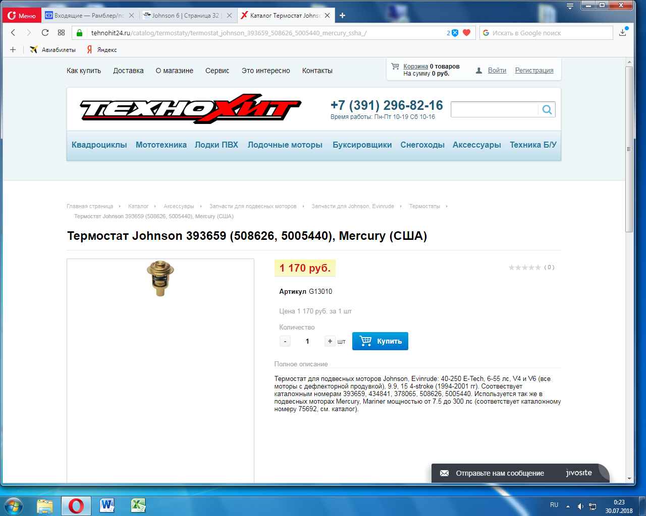

привет :drugi:!

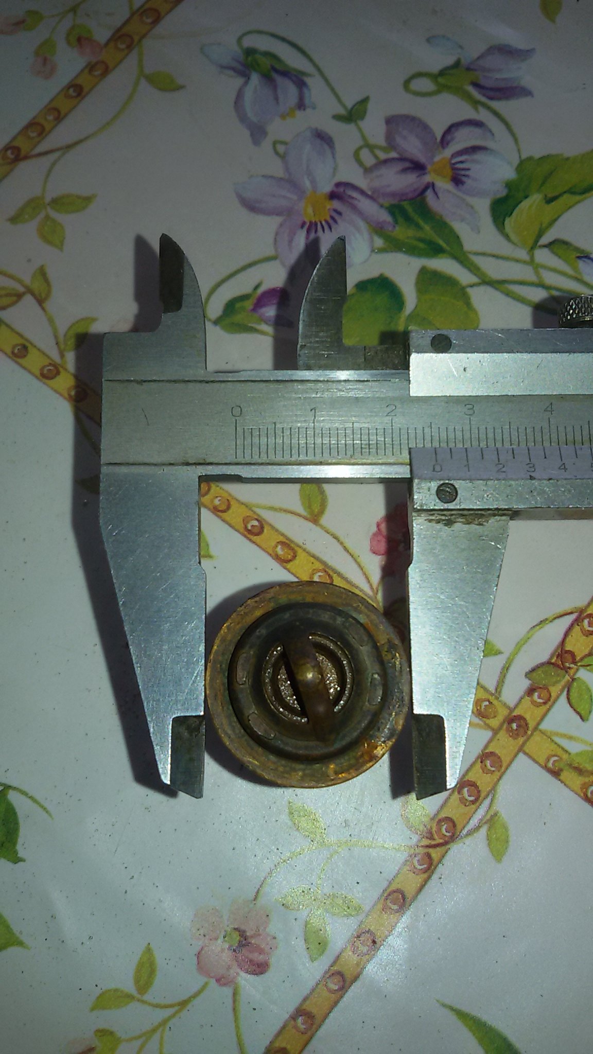

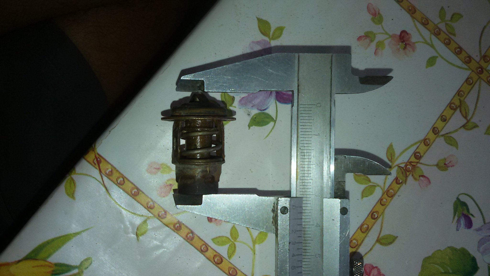

может кто знает:)
на наши моторы 81-84 г.в.
у китайесов на али термостаты есть ?
или аналоги с каких мотов ?
:yes:мож кто размерами поделится :drugi:

Размеры термостата: диаметр тарелки - 25,2 мм, длина в закрытом состоянии - 34 мм, в открытом - 38 мм. 20180728_101016.jpg20180728_100957.jpg

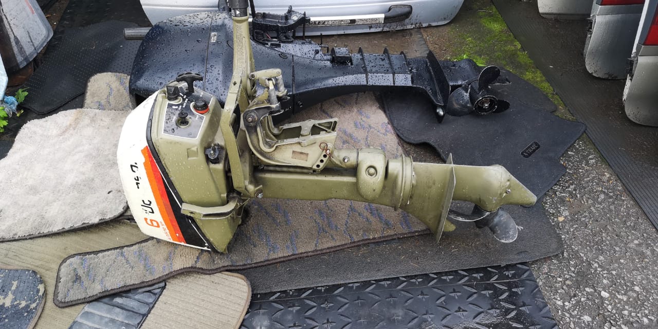

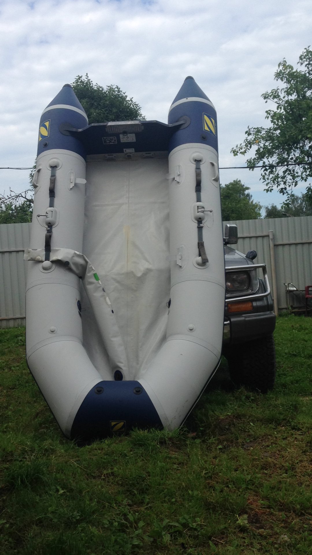

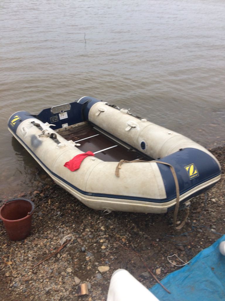

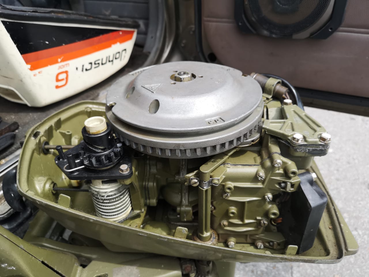

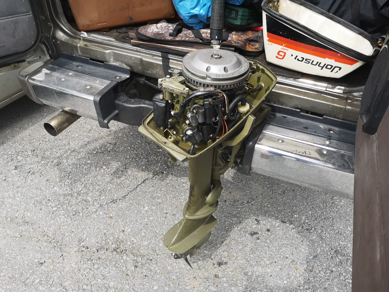

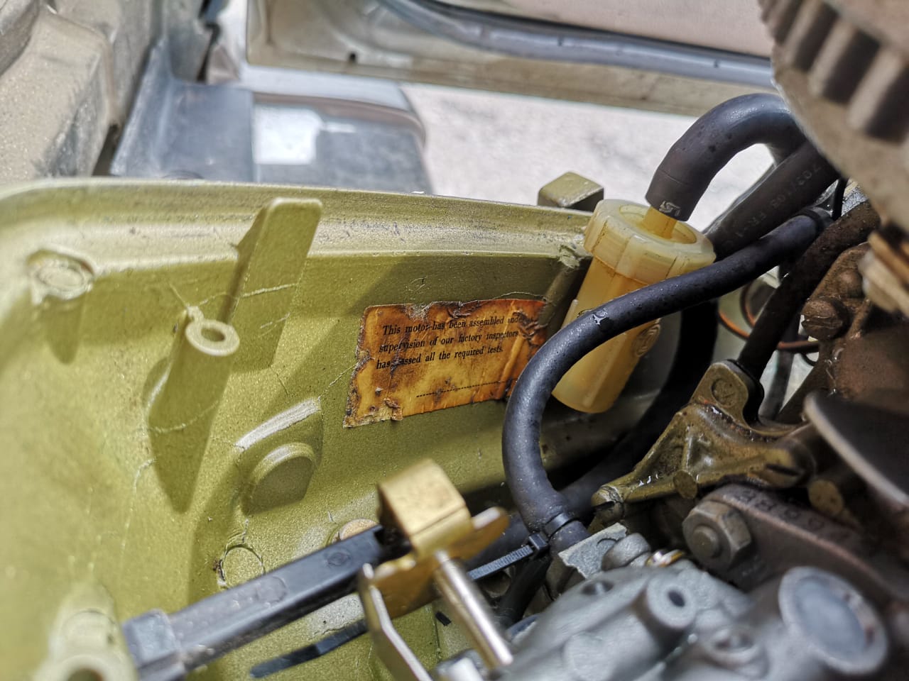

Всем Привет. Принимайте в ряды. Купил в Японии Johnson 6 , на табличке нацарапано J6RSM, вёз через ДВ, я так понимаю мотор 100%мой ровесник, тоже 82 года‍♂, буду ставить на Zodiac C310S Cadet. Вот думаю купить сразу крыльчатку на помпу, прозапастак сказать, но не нашёл каталогов, где глянуть запчасти, номера оригинальные., может кто поделится-буду очень благодарен. Честно весь мой опыт на моторе это несколько вылазок с друзьями, надоела мне моя уфимка, а тут зодиак не дорого предложили, ну и стал вопрос двигателя, бюджет был крайне ограничен, все знакомые пытались мне посоветовать какую-то китайщину, но я рискнул и в принципе доволен, на воде ещё не был, лодку латаю, мотор в бочку ещё не опускал, работы много, но думаю в этом сезоне ещё прохватить, буду верить что не ошибся в выборе. Всем добра!

Добрый день. В первую очередь нужно приобрести запасные свечи, крыльчатку помпу, сальник (манжет) редуктора. Всё остальное по ходу появившихся проблем)). Запчасти https://www.boats.net/, кое что на EBAY, кое что на aliexpress
