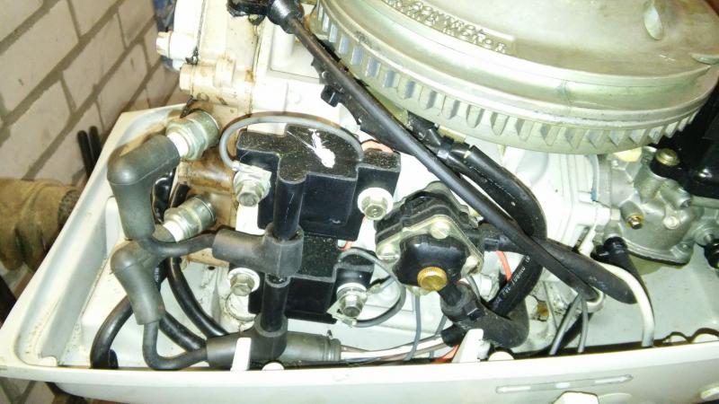

А не может сама свеча потихоньку из строя выходить, периодически пробивая на корпус? Новые уже заказал, все равно эти старые менять собирался (их в запас на всякий)?
И как проверять колпачки-катушки, снимать их при работе движка? Там ничего сгореть не может?

свеча тоже может отказывать при нагреве. Да снимать и смотреть что с мотором происходит, если работает на одном цилиндре то при снятии будет так и работать, катушки просто поменять местами - если начал оказывать другой цилиндр, значит дело в катушках.

Просто поменяй местами свечи ;)
Vitas_arh сказал(а):
..И как проверять колпачки-катушки, снимать их при работе движка? Там ничего сгореть не может?
Если на ТЛМках низковольтные провода подходящие от коммутатора подключаются разъёмом, то снимать только их, снимая высоковольтные со свечей - рискуешь спалить катушки или коммутатор :(

Катушки - это такие черненькие штучки)
И к ним идут тоненькие проводки - видимо не высоковольтные? А где здесь коммутатор?

Коммутатор стоит с обратной стороны от катушек, такая чёрная"коробочка"
