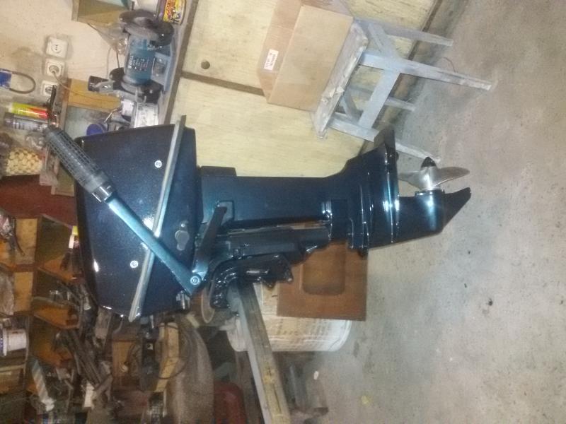

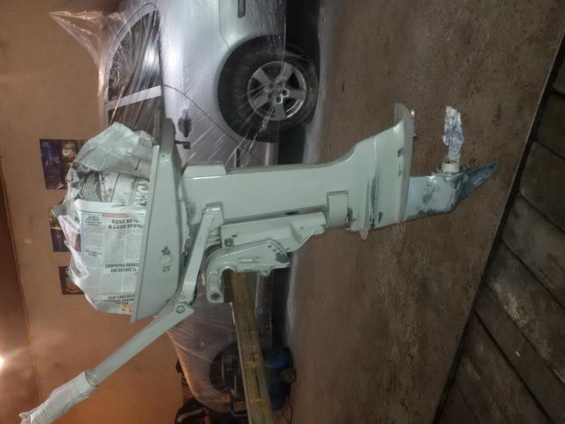

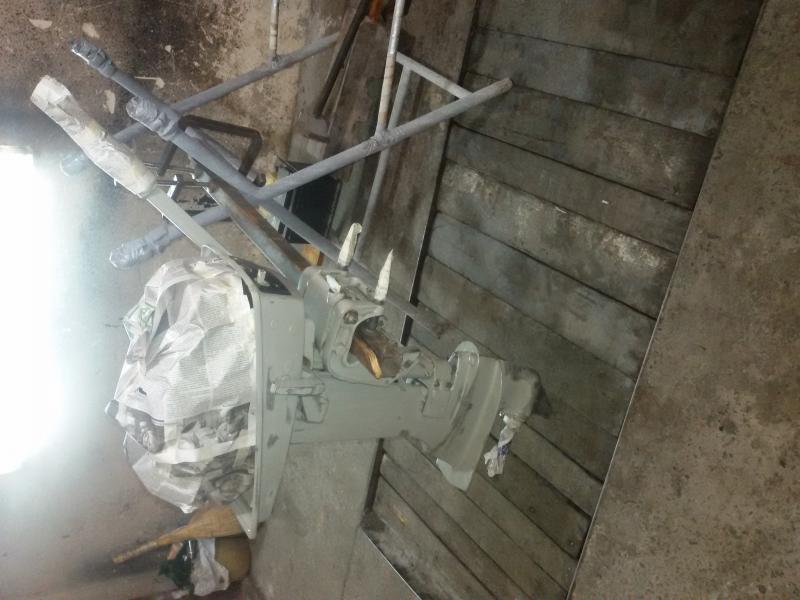

Сегодня видел свой мотор вот таким последний раз. Пока жду прокладки чтоб не скучать решил взять в руки наждачку и перетереть мотор. Завтра обещают покрасить.

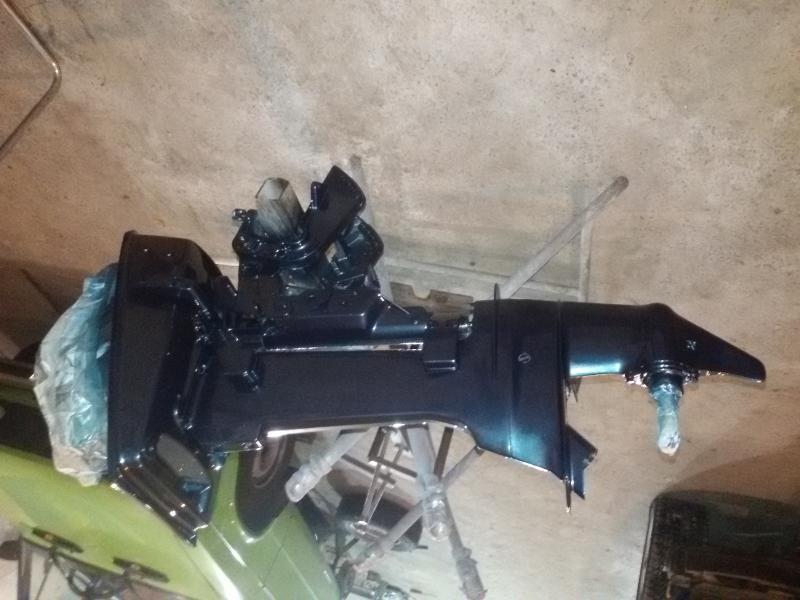

В полной боевой готовности! Завтра пуск!

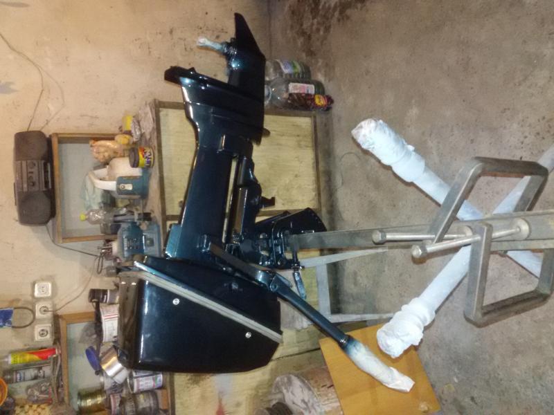

Вобщем провёл вчера весь день на воде. Мотор ни разу не подвёл, завод с первого раза, работа на холостых ровная и чёткая. Ни разу я за целый день трола не перегазовывал. Но как всегда есть одно НО. Мотор при загрузке лодки в 200 кг. очень долго выводит на глиссер. Тупее стал что-ли. Раньше такого не было. Может я сбил зажигание или всё таки пора менять поршневую? Свечи старые, на днях поменяю.
По результату ремонта всё нормально. Свечи уже дома выкрутил - сухие. Эмульсии в поршнях нет. Под колпаком всё сухо и чисто. Прокладки держат везде хорошо.
Возможно одной из причин "тупости" мотора является установка поворотной стойки с креслом капитана близко к корме сместив тем самым центр тяжести с баллонов на пол?

Моторы такой мощности очень чувствительны к загрузке лодки и развесовке

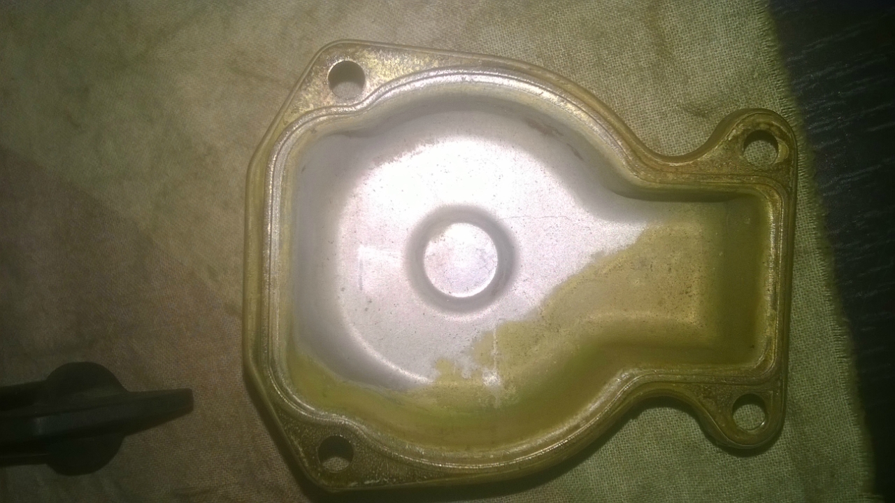

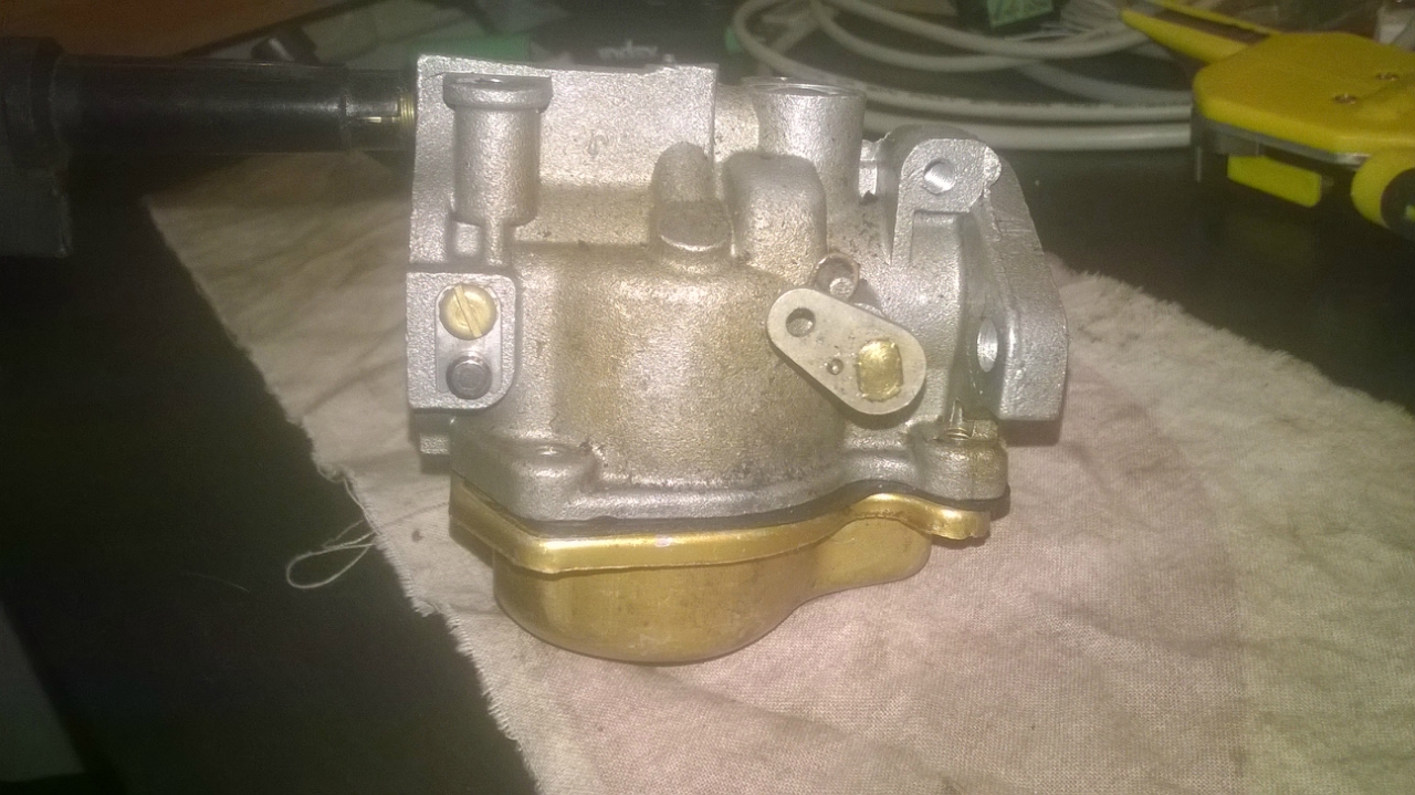

Народ, подскажите пожалуйста, мотор 81 г.в. (J6BFCIC) по каталогам в 81 году нет 6-ки. Где-то на форуме писали что Бельгия опаздывала на 2-3 года с выпуском, ближайшая старшая 6-ка по каталогам 79 года, по ней запчасти заказывать?

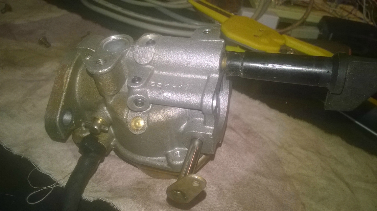

Разобрал я свой карбюратор, по каталогу он один в один как на 6-ке 84 года.

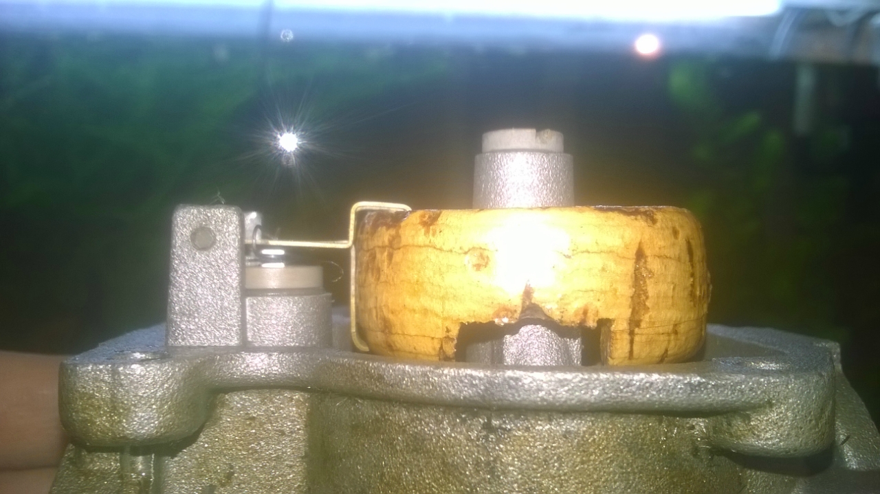

Подскажите поплавок менять?

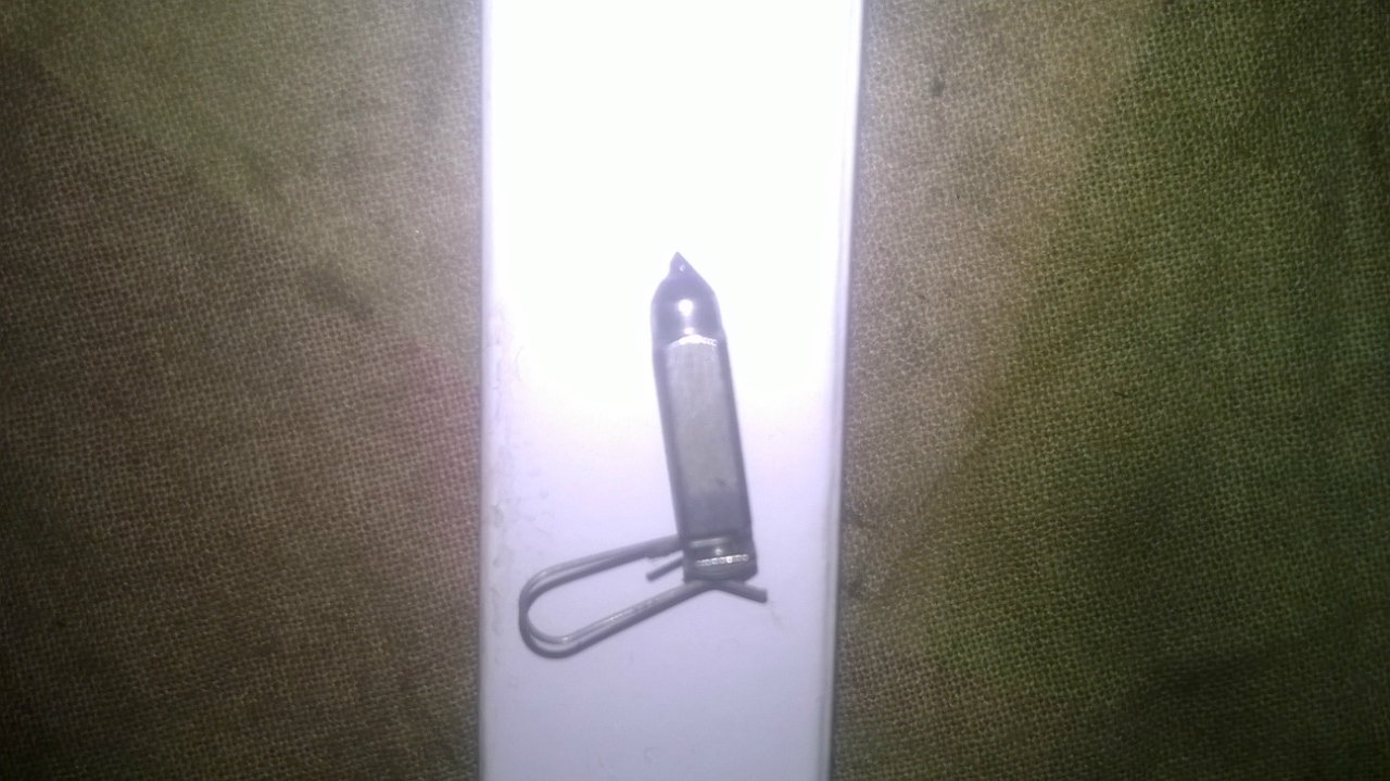

Видно что игла его под замену, возьму ремкомплект. Может еще что-то сразу?

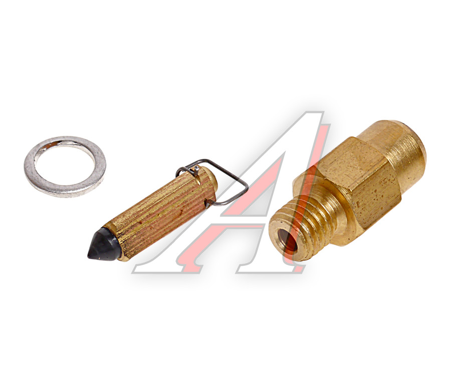

Такой клапан в машине в бардачке нашел, никто не пробовал из него колхозить?
10 097
1 476
Поплавок под замену. Будет из пенопласта черного. В рем комплекте нужно только одно колечко толстое, иголка ..

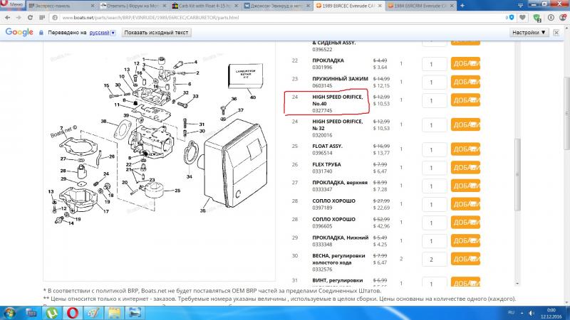

Двс. Пётр это не то, в этом рем комплекте нет жиклёра. Если заказывать то нужна позиция 24 No40 http://www.ebay.com/itm/327745-0327745- ... fu&vxp=mtr (нет доставки в РФ)ну это не суть.Смысл провести эксперимент при минимуме затрат,(подобрать жиклёр по наружней резьбе и внутреннему диаметру 164кб восмёрки) чтобы не пилить родной. С н/д проще,можно подобрать по факту а вот с вн/д нужен размер.Если у ТС получится то в у многих обладателей шестёрок (у которых чешутся руки)появятся перспективы.

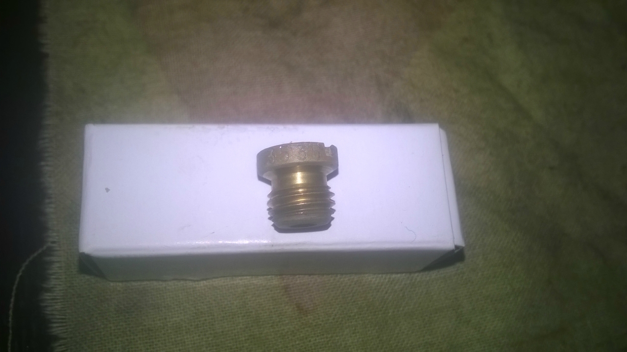

Nebrityi
05.11.2015
Набережные Челны
Флагман 360у
Эвин 5, ветер 9.9
Доброго всем вечера
Да это моя иннициатива помучить 5 и на днях докучи приедет такая же 6 только с другим карбом (след модель полупластик который)
Дрончику спс за разшевелевание доброго люда, прктика размучивания забесплатно есть, ямаха 3 на гонках бегала 25-27 кмч
Вопрос то действительно только в жиклере все остальное сам сделаю и коллектор и новые клапана, можно еще головку на 0.5 поджать но не обязательно, винт перегнуть на плюс один и заточить, в задушку с помощью коммутатора не сильно верится
Пока ясно одно разница в 3 сотки на жиклере, как то кажется маловато о пока другогго предложения не потупало

dron4ik сказал(а):
Максим а можно по подробней откуда инфа (в смысле где посмотреть).
Номер жиклер это и есть его размер в дюймах, по крайней мере так идет на 9.9-35 ках, подозреваю что так же и на 6-8
1983 - 7,5л.с. жиклер 0,035
1984 - жиклеры 0,035 и 0,036
1985 - жиклеры 0,032 и 0,036
1986 и выше (уже другой карб) - жиклеры 0,032 и 0,040 (разница в 0,2мм)

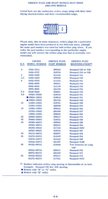

А вот у Лероя написано: In the parts list, the main-jet for the 9.9 is spec'ed out at a hole #34 (.055dia), while the 15 is #54 (.110 dia.).
Т. е., мотор 9.9 - ГТЖ номер 34, диаметр 0.055 дюйма;
мотор 15 - ГТЖ номер 54, диаметр 0.11 дюйма. Как связать номера с диаметрами, непонятно.
на больших (20-35лс) номер жиклера совпадает с диаметром и это проверено!
как может на 15-ке быть жиклер 2,8мм?

Сам удивляюсь, пытаюсь разобраться. Номер совпадает с диаметром - в каких единицах, тысячных дюйма?
Кстати, на marineengine немного другие номера: 38 и 56.
да в тысячных дюйма.
вот для моторов до 1976, сейчас пытаюсь найти для более поздних моторов
Number indicates orifice plug opening in thousandths of an inch. Exsample: Stamped #30 has .030 opening.

Прекрасная таблица, снимает все вопросы. Надеяюсь, они не сменили систему маркировки в последующие годы.
