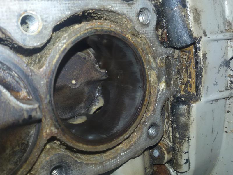

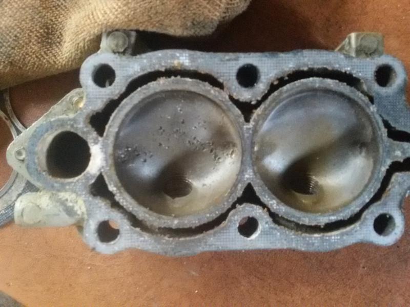

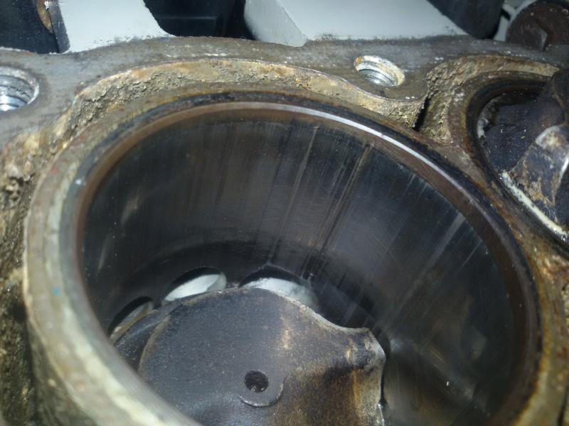

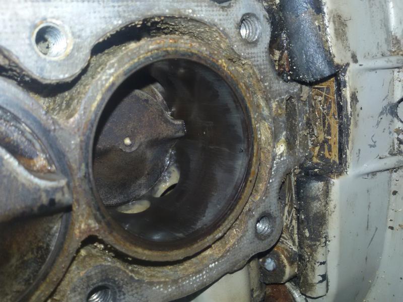

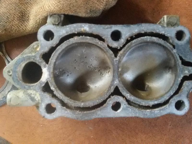

После ремонта редуктора вышел в субботу на воду. Сразу не понравился расколбас движка и долгий выход на глис. Вчера решил посмотреть свечи и оторопел! Вода, кругом одна вода! Насколько я понимаю вода в цилиндрах от износа прокладки крышки цилиндров? Снял я крышку и вот что я увидел:
William
30.07.2014
337
31
Киев
Wiking Seetörn 410, Крым-М
Johnson 35 (80-го) + Много-много Джоников и Эвинов...
Pashko сказал(а):
Что делать дальше я незнаю. Сколько проживёт движок при таких поршнях? Это однозначно капиталка, или есть варианты? Люфта ведь быть не должно?
Люфт допустимый есть, НО НЕ ТАКОЙ! как минимум разбирай всю голову и смотри состояние подшипников на пальцах в поршне и на коленвале в шатунах (круговой люфт), и прокладку головки под замену. Состояние поршней не такое и критичное, еще пару лет проездит...

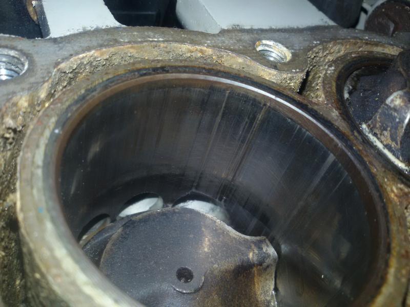

Макс спасибо. А как быть с царапинами в верхнем цилиндре (фото 2)?
William
30.07.2014
337
31
Киев
На видео не сильно хорошо видно глубину царапин, если будешь разбирать, то фото выложи подробное, может кто-то еще подскажет как лучше сделать.
) На фото же видно )
коли голову и смотри откуда взялись царапины и стружка (на головке видно), скорее всего как раз в подшипниках шатунов и проблема. С такими царапинами работать то будет, думаю на пару сезонов хватит.

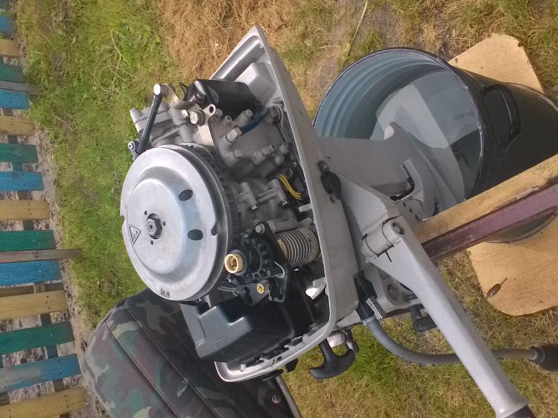

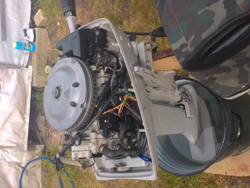

Народ, подскажите пожалуйста, мотор 81 г.в. (J6BFCIC) по каталогам в 81 году нет 6-ки. Где-то на форуме писали что Бельгия опаздывала на 2-3 года с выпуском, ближайшая старшая 6-ка по каталогам 79 года, по ней запчасти заказывать?

6-ки по 79 год совершенно другие. Тебе нужны запчасти с 82-го.

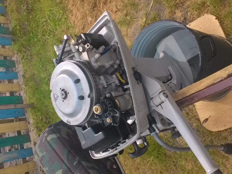

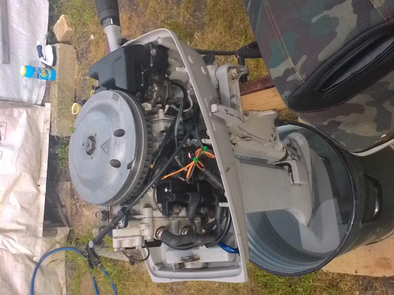

Мотор такой?

С такого ракурса такой.

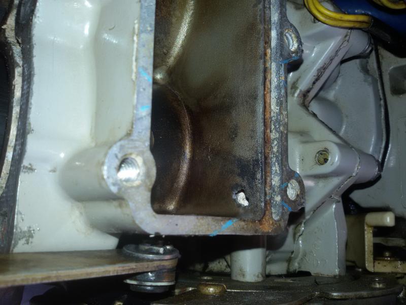

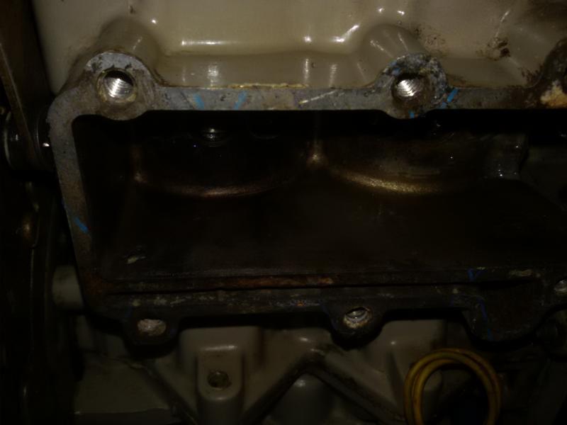

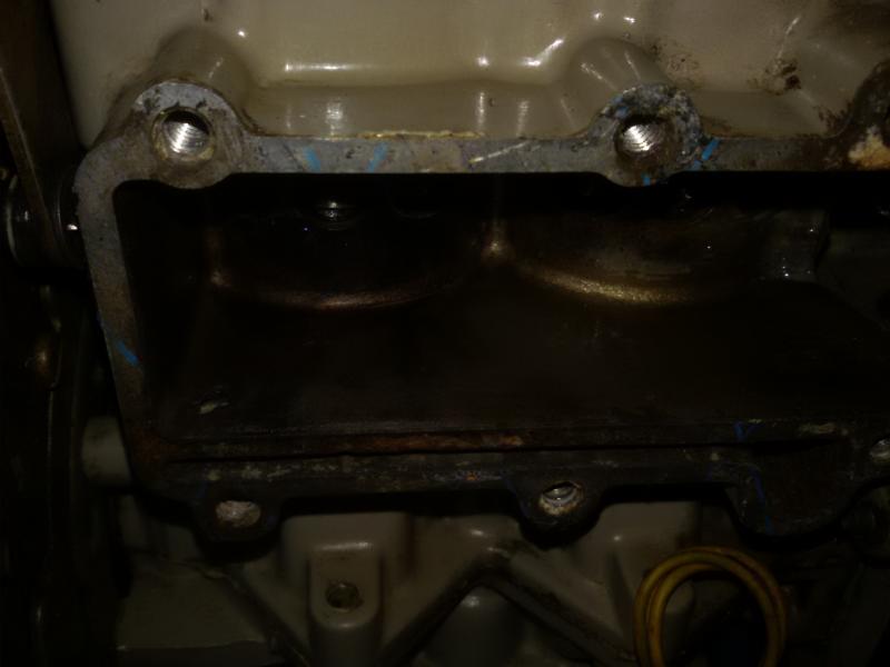

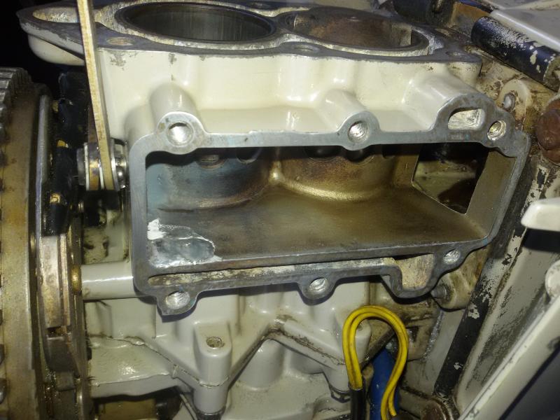

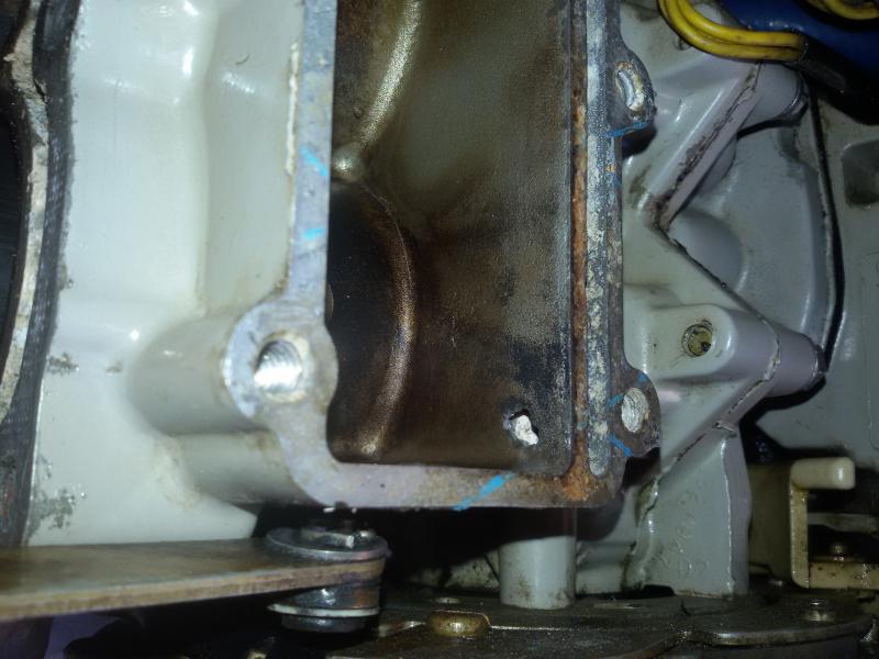

До карба сегодня не добрался. Вылезла другая проблема. Снял крышку глушителя и увидел прогоревший блок внутри от водяного канала. Это и есть истинная причина воды в цилиндрах. Прокладки закажу завтра. Что делать с блоком ХЗ. Может аргоном заварить? Фотка плохо получилась, завтра сделаю другую. Со своим продавцом буду прощаться.
Левый нижний угол на фотке дыра.
William
30.07.2014
337
31
Киев
Pashko сказал(а):
Что делать с блоком ХЗ. Может аргоном заварить? Левый нижний угол на фотке дыра.
ну да, заварить и фсе... только желательно после плоскость шлифонуть, а то прогар рядом и может повести...

Так лучше видно, только вверх ногами.

Уже заварил. Жду прокладки.
