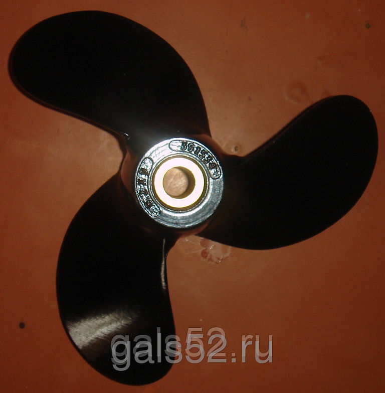

Есть два вопроса: 1) движок не развивает обороты на полном газу, на холостых и средних оборотах идет хорошо, а вот на полный газ начинает работать не ровно, троит или обороты понижает. Несколько раз получалось его раскрутить даже выводил на глиссер, скорость по JPS 22-24 км, но потом опять такая же картина-не развивает обороты. отдавал в мастерскую ничего не поменялось. В чем причина?
и 2й вопрос: не нравится мне винт, сравнивал с другими движками, так даже на тройке меркурий стоит больше. Какие аналоги есть большего размера или с другим наклоном лопастей. Фиксируется т-образной шпилькой+ гайка.

8,2х9 это винт для 9,5 и 10-ки, для 6-ки он может быть тяжеловатым.
поставили на 6 ку и мой викинг 340 с примерно 140-150 кг на глисс в легкую

По поводу аналогов не знаю, знаю одно - максимальный диаметр винта для моторов 78-го года это 8 дюймов (вымерял перед реставрацией своего винта).

У 10-ки кубатуру не знаю, а вот у следующей за ней 9,5 было 15,2 куб. дюйма или 249 куб. см. У 6-рок 164 и 145 шпонка на винте по разному крепится.

Протестил винт 8,2х9 на 145-ти кубовой 6-ке (мотор не много подуставший). Результат негативный, мотор его вообще не тянет, слишком тяжело. Родной винт 2-х лопастник 8х7.25 показал лучший результат (по ощущениям), чем 3-х лопастный 8х7.
